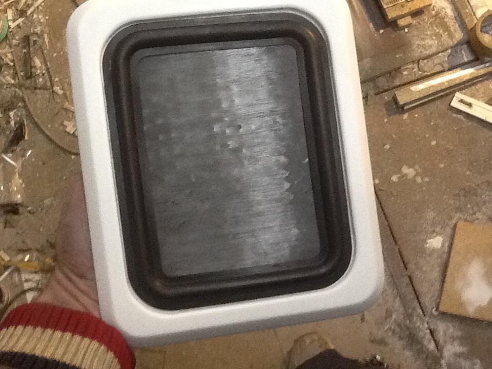

Карбон

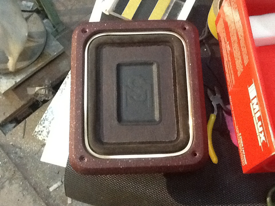

Бумага

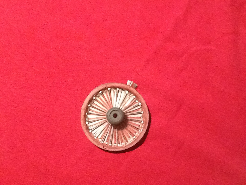

Задняя часть

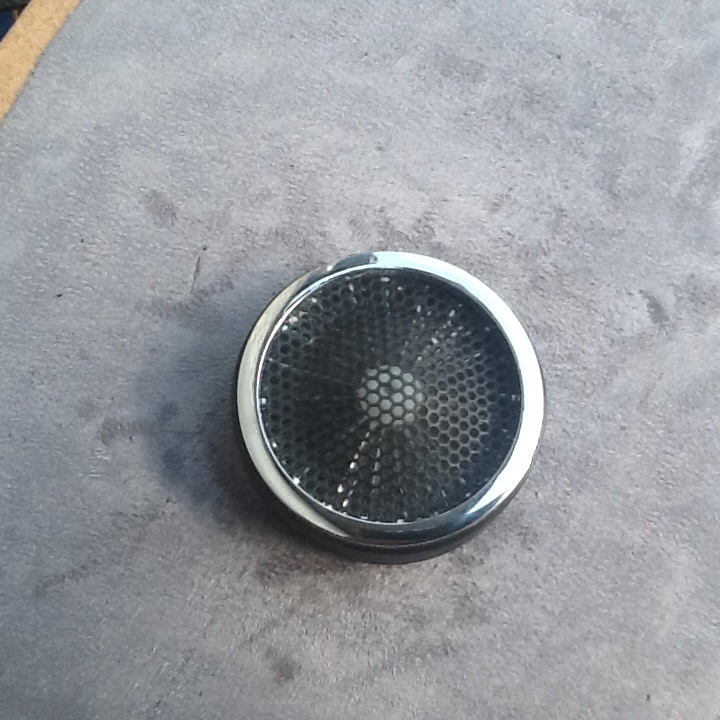

Вот круглые хейлы, о которых я говорил,
Уже готовы
Такой формы в мире нет

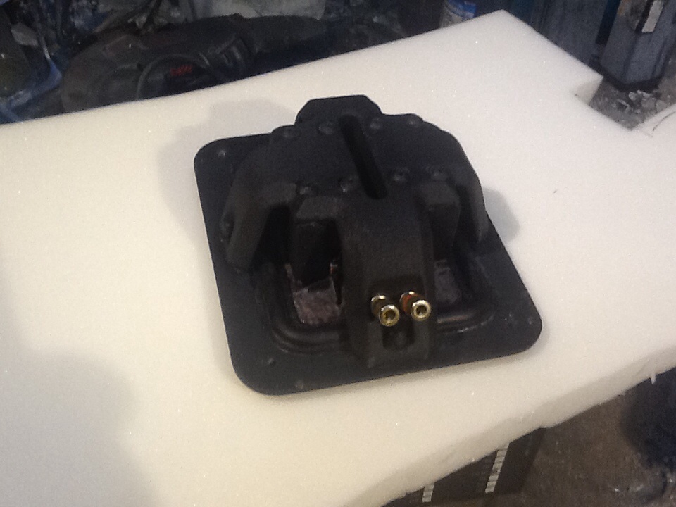

Дебют Браксохейла
