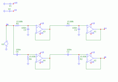

Модель активного фильтра очень проста. Вот схема:

1. Существуют разные алгоритмы оптимизации при проектировании фильтров , как-то, оптимизация по ровной АЧХ, оптимизация по качественной импульсной характеристике системы и др., кому как нравится.
Как раз метода описанная Алдошиной и тобой в этой статье, является оптимизацией по ровной АЧХ.
2. Она же в той статье пишет, что её метода не является панацеей , потому что не всем нравится звук переполюсованных динамиков, и такая настройка фильтров хороша, когда музыкальный сигнал непрерывен, к примеру, органные звуки, или звуки скрипки.
Я не Алдошина, чтобы разрабатывать типы фильтров, а практик, использующий готовые инструменты, поэтому будем исследовать разные подходы фильтрации сигналов. Надеюсь, найдем оптимальный вариант. Давай в студию новые типы фильтров!
Надеюсь, в конце недели будут практические измерения всепропускающего фильтра, который по слухам, не крутит фазу.
Потому и спрашиваю. Учитывал ли ты в своей модели, то что саб, мид и твиттер имеют разные эквивалентные схемы.? Учитывал,что динамики на разных расстояниях?

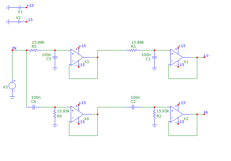

Вложение 4390
Разное расстояние до динамиков должно компенсироваться цифровым процессором задержек. Я исследую вариант идеально согласованных динамиков как образец, к которому следует стремиться при настройке реальных систем с активной фильтрацией и поканальным усилением.
1. А где нагрузка в виде эквивалентных схем динамиков? Я так понял у тебя нагрузка фильтров -это резистор с бесконечным сопротивлением, как входное сопротивление последующего каскада на операционнике?Если так,то непонятно, как эти идеализированные картинки согласовать с практикой. Как будут крутится фазы, если нагрузить твои фильтры электрическим эквивалентом динамиков, с его реальными активными ,и реактивными сопротивлениями на разных частотах. И реальным выходным сопротивлением усилителя.
2.Алдошина не разрабатывала новые типы фильтров, она проводила точно такой-же анализ, как и ты. С теми-же типами фильтров. И точно так-же как и ты не показала модель, по которой проводила анализ. Потому и возникают сомнения.
3.Всё же напиши свою методику настройки, может всё прояснится. Может быть я рано вопросы задаю.
В данном случае фильтры стоят после ГУ перед УМЗЧ. Случай с активным кроссовером или цифровым процессором. Динамики подключаются уже после усилителей мощности. Речь то идёт о настройке процессорной системы
Тогда я не понимаю твоего понятия "Модель". У меня это участок электрической схемы с заданными параметрами. Как на примере - фильтр Линквица-Рили.
