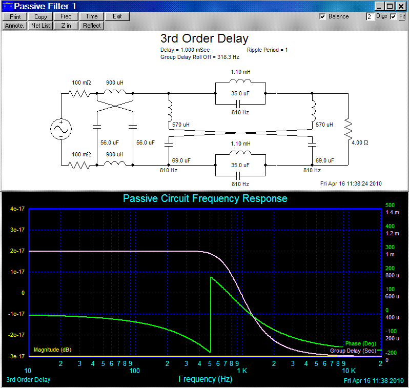

Старый 16.04.2010, 10:47   #90
SOVA
Аватар для SOVA
Регистрация: 21.09.2007
Возраст: 57
Сообщений: 1,446
Вы сказали Спасибо: 128
Репутация: 628
а как же насчет вот этого:
фазой все можно свести в любом диапазоне, сколь угодно узком, сколь угодно широком.
не только на определенной частоте.
механизм ГВЗ тоже не забываем.
Да не получится у вас поссориться, потому что о разном говорите.
Если к одному динамику подключить фазовращатель (устройство, сдвигающее сигнал во всем частотном спектре на одинаковый угол), и совместить фазу излучения на одной частоте, то из-за неодинаковых фазовых характеристик динамиков и кроссов на другой частоте фаза разьедется.
А если подключить линию задержки (устройство, задерживающее сигнал на одинаковое время во всей полосе частот, но сдвиг фазы на разных частотах разный - по этой же формуле), то можно свести динамики во всем диапазоне.
Одно большое НО:
Пассивные линии задержки имеют ограниченный сверху диапазон задержек по частоте. Он зависит от величины требуемой задержки и порядка фильтра. Так, линия задержки на 1 мс третьего порядка имеет эту задержку до частоты 800 Гц:

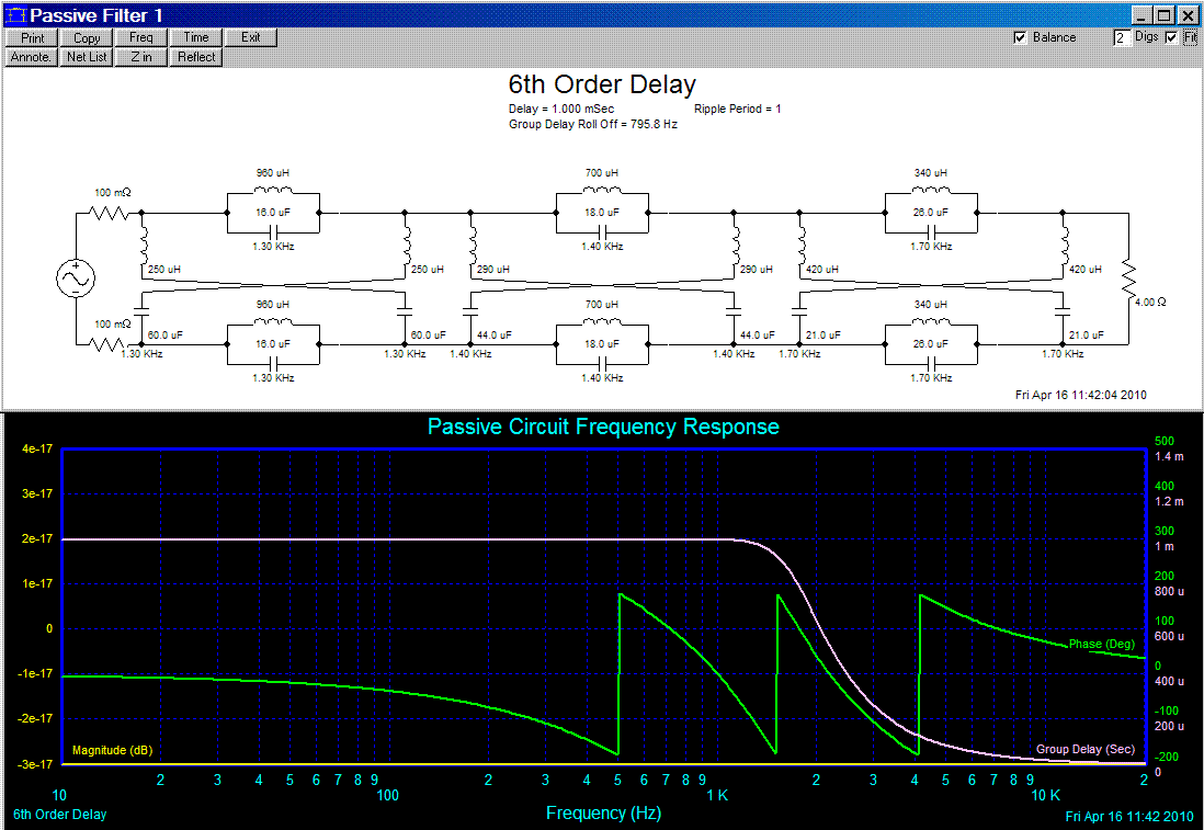

А увеличение порядка до шестого позволяет нам задержать сигналы с частотой до 1500 Гц:

Как, например, задержать сигнал ближней пищалки, я пока не знаю.
Уважаемый VVV, может вы подскажете, куда копать?
Одно большое НО:
все верно, линия задержки (назовем ее так ) реализует механизм ГВЗ до определенной частоты.
а что она делает после этой частоты?
приборы конечно не обманешь, а вот мозг вполне обманывается.
потому что с ростом частоты первостепенное значение начинает имеет уровень сигнала, естественно если сигнал от твитеров во всем диапазоне в фазе.
включите 2 твитера (срежьте в районе 4кГц вторым ), смоделируйте автомобильные расстояния, например 0.9м и 1.3м, по прибору выровняйте уровень сигнала.
