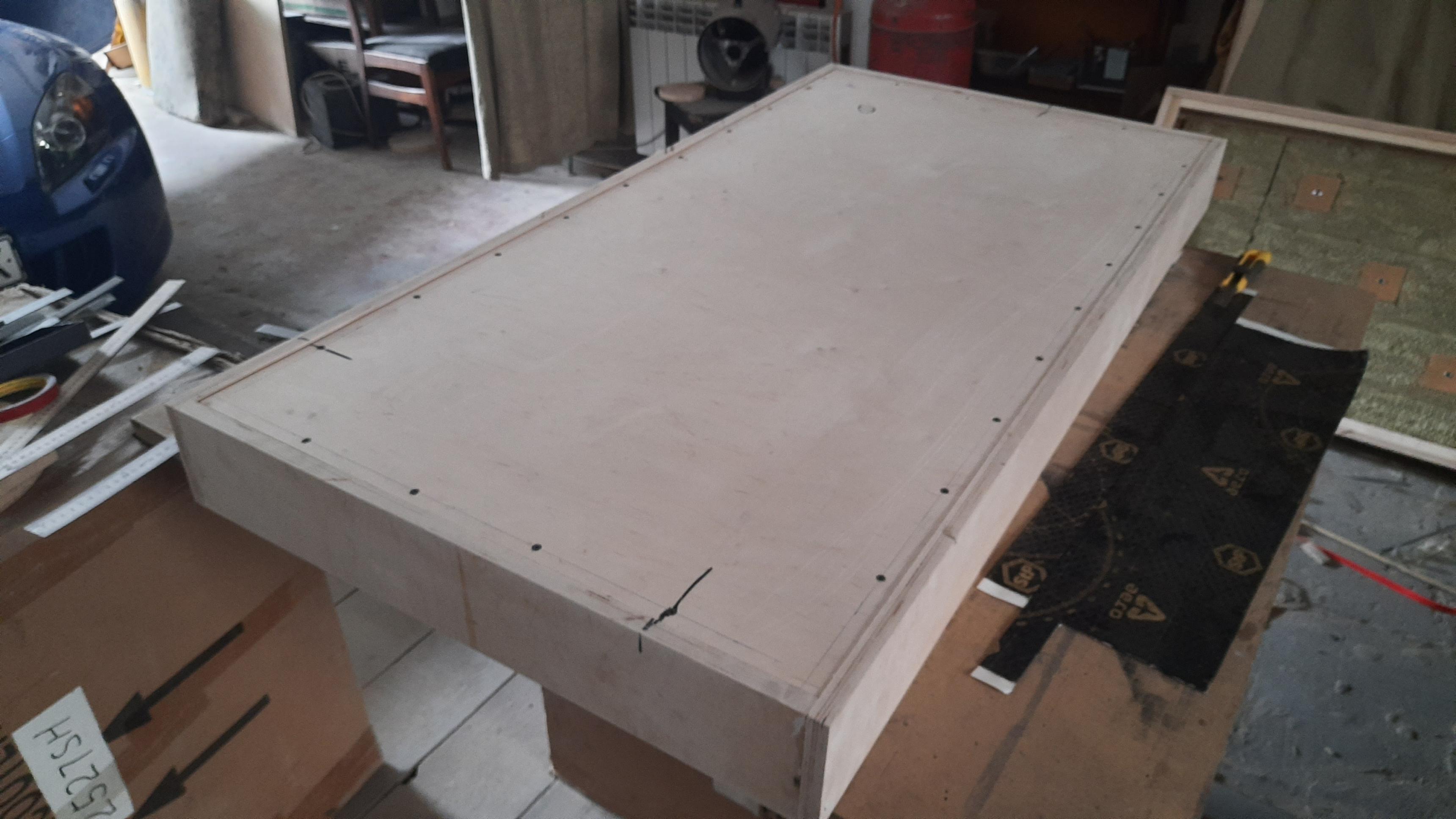

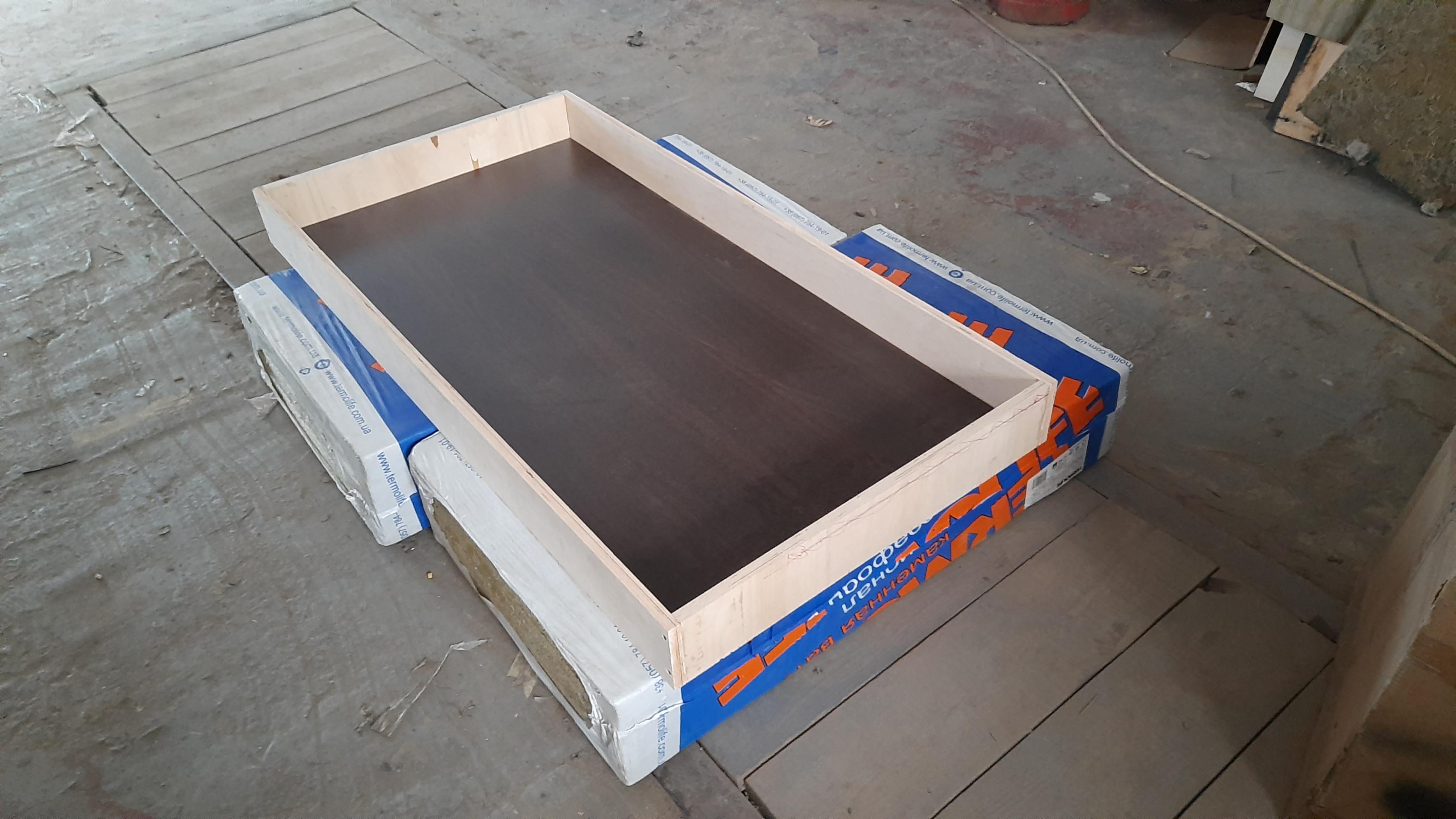

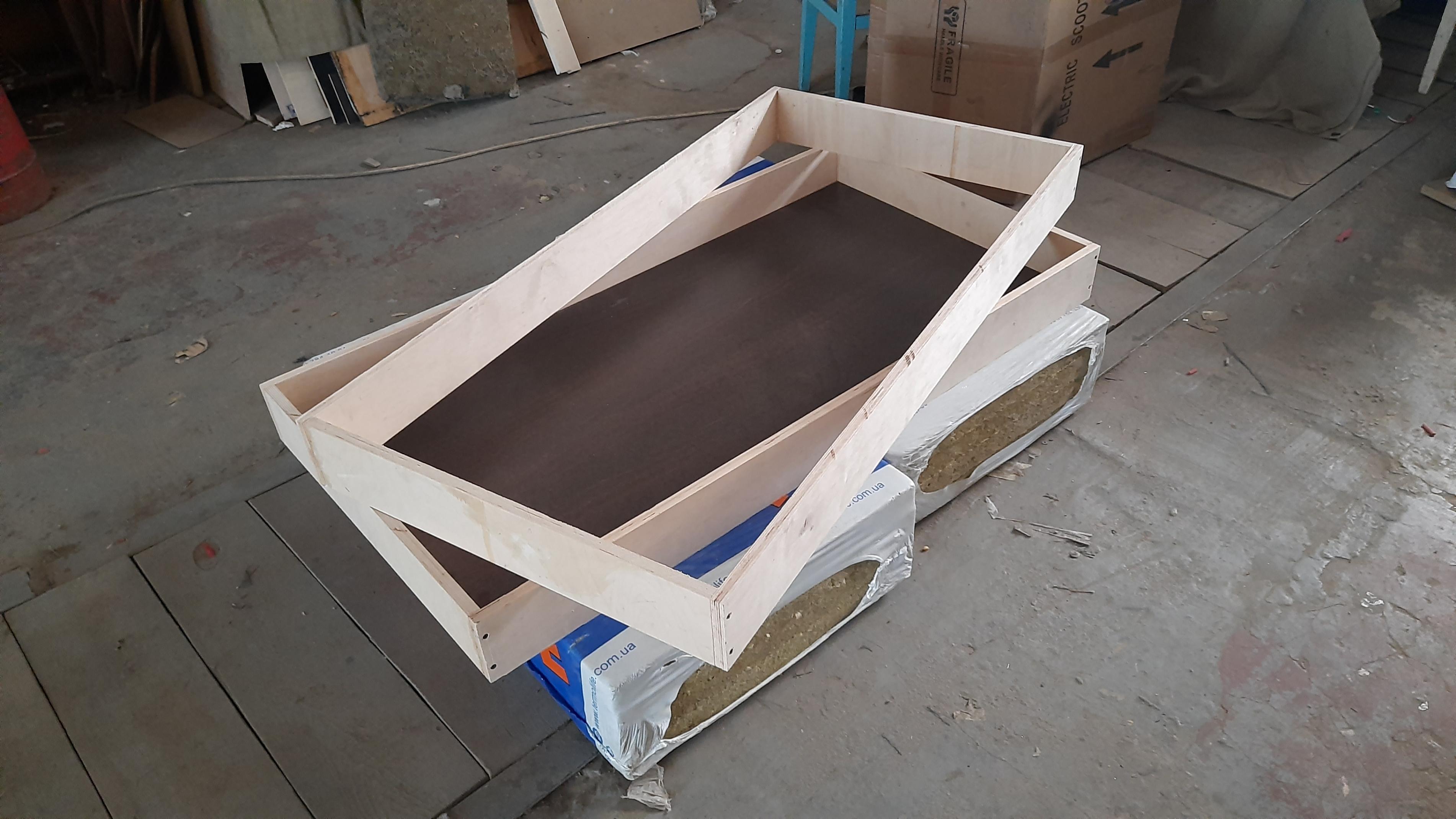

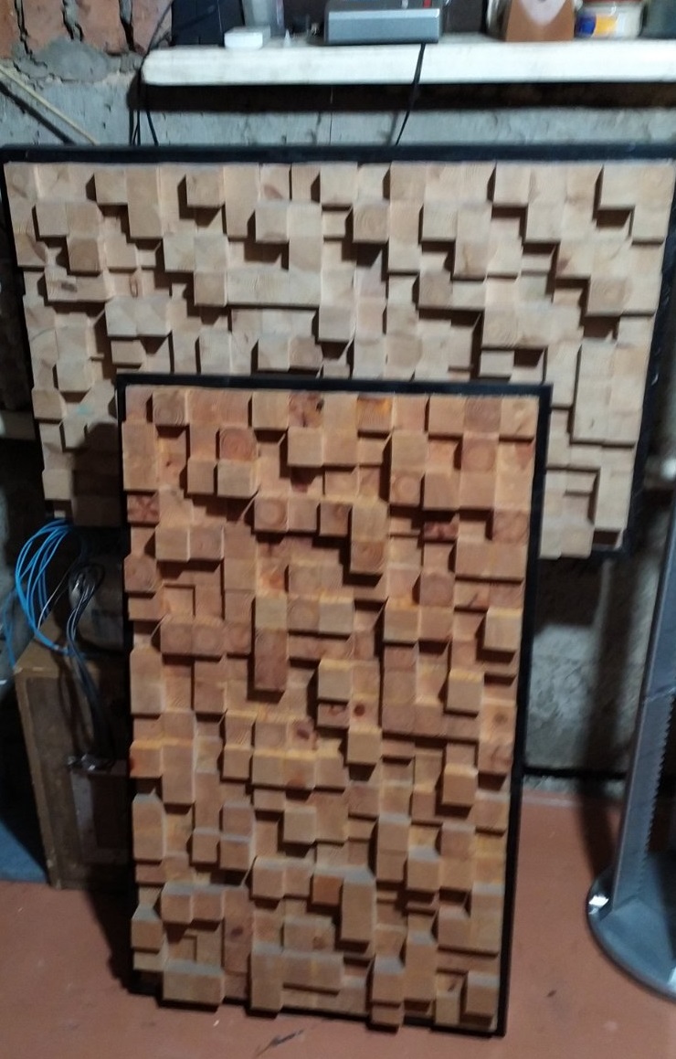

Изучили разные варианты конструкций, эффективность, возможность подстройки частотного диапазона, внешний вид...Начали изготовление бас-ловушек, довольно сложная конструкция, да и применять применять стараемся экологически чистые материалы....

Мы еще не успели изготовить рабочие образцы для проведения испытаний, а заказчик уже интересуется наличием сертификатов...( с точки зрения экологичности применяемых материалов). Он очень скрупулезен и строг в этом отношении....И прав!!

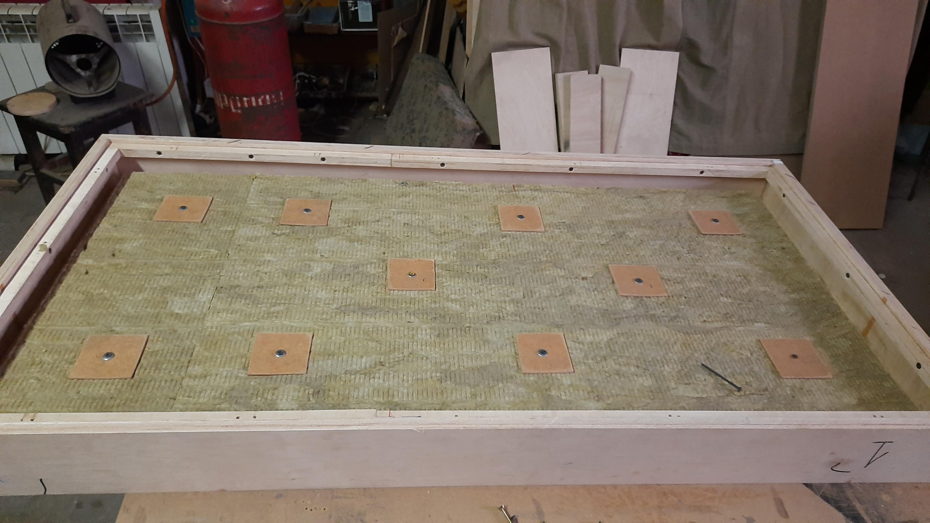

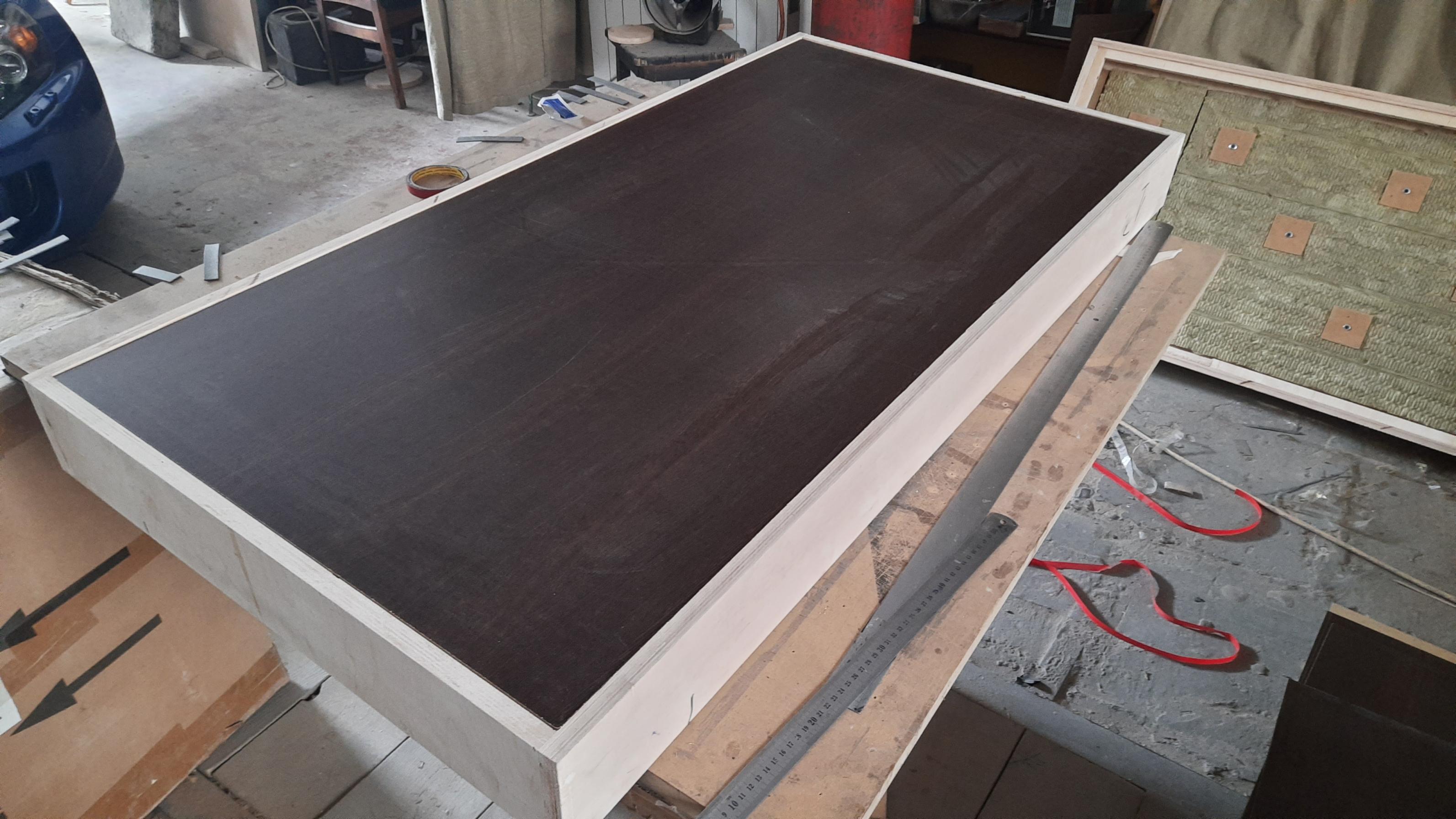

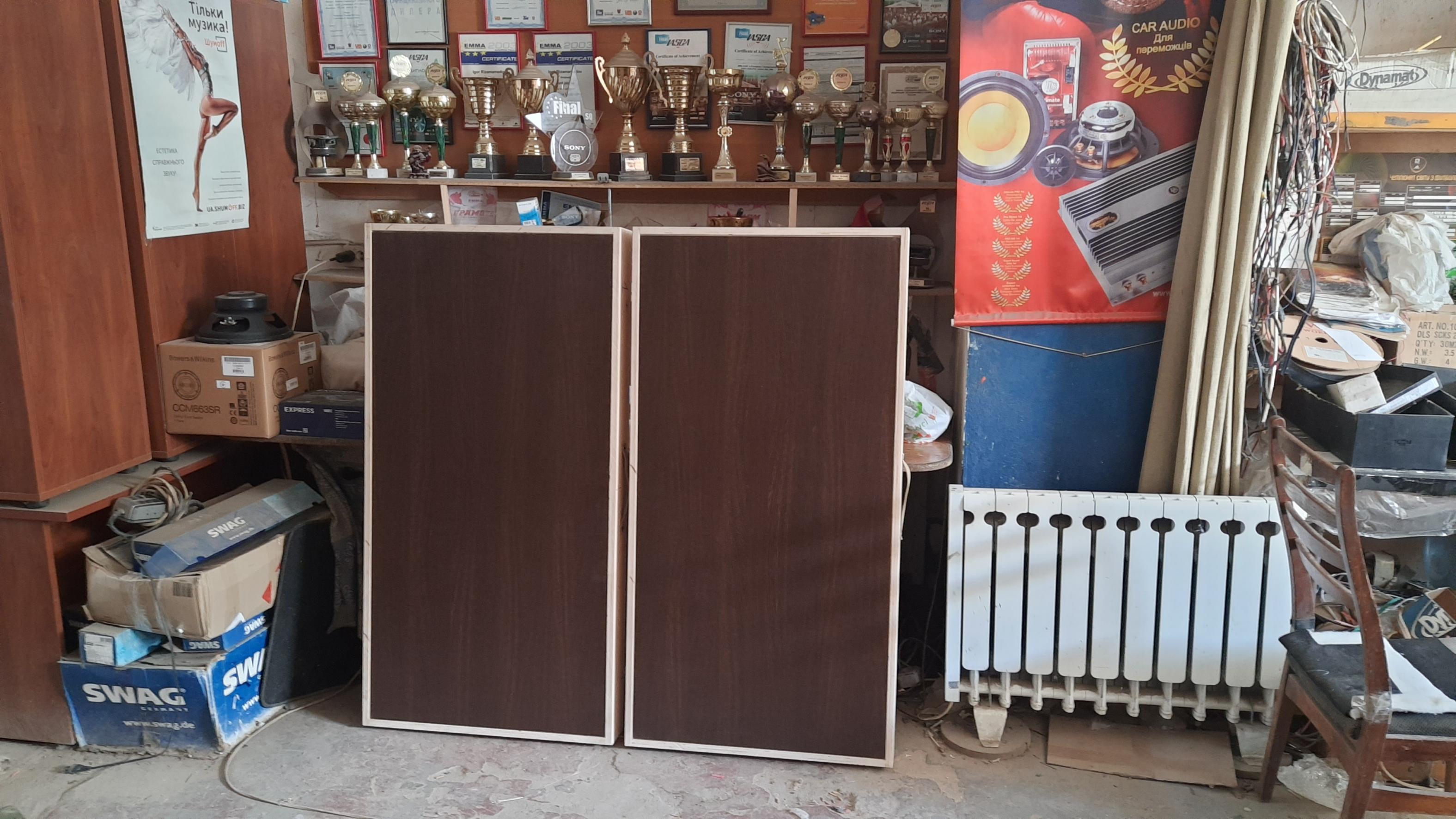

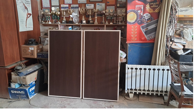

Итак, бас ловушки готовы. Получились симпатичными даже в рабочем, пилотном варианте. Интересно, а какой результат получим, применив их??))

По умолчанию Re: домашняя аудиосистема из автомобильных компонентов
Что за матерьяльчик на передней панели.
симпатично смотриться

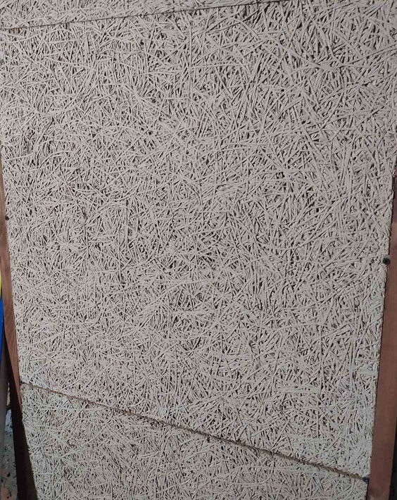

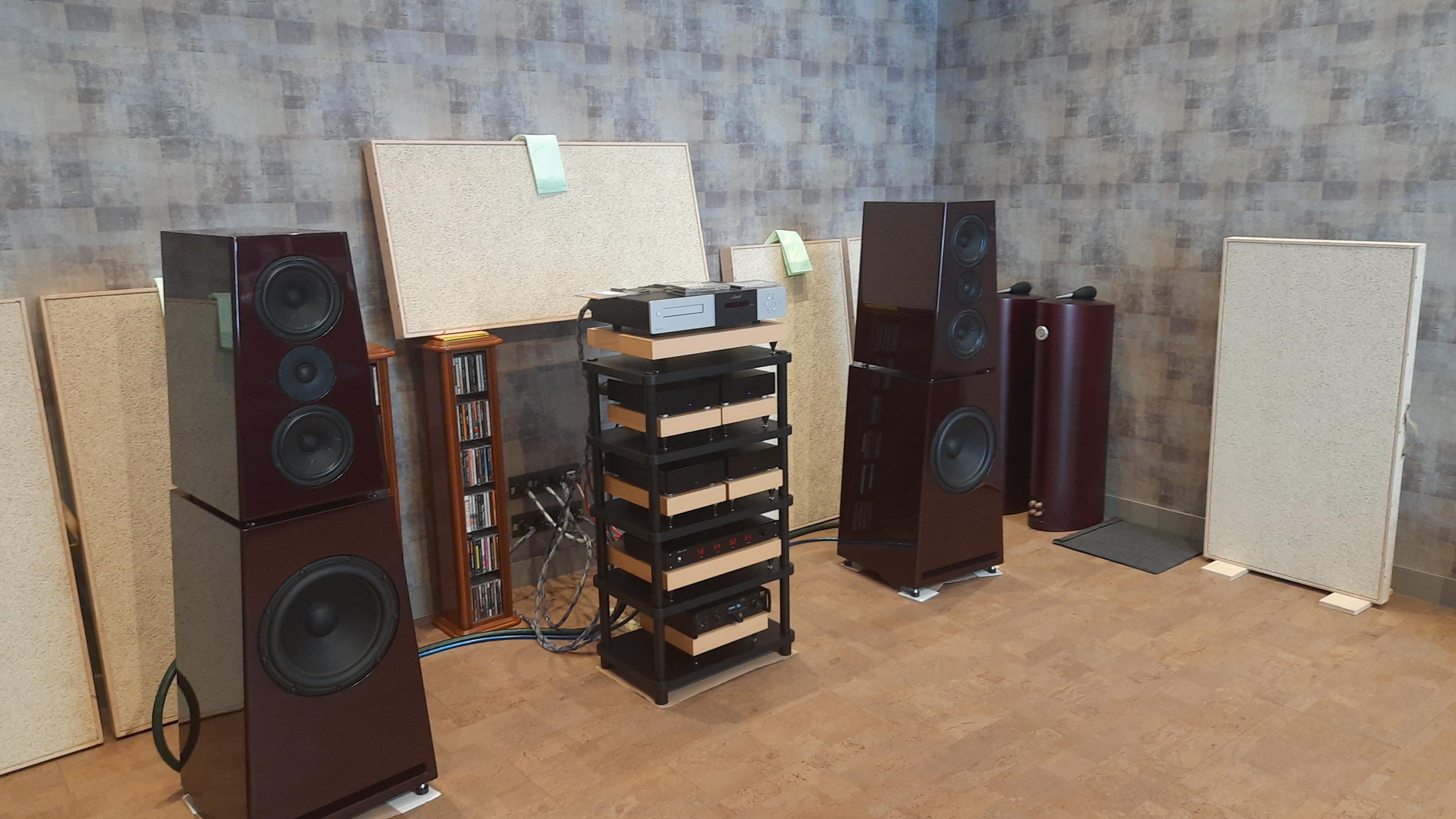

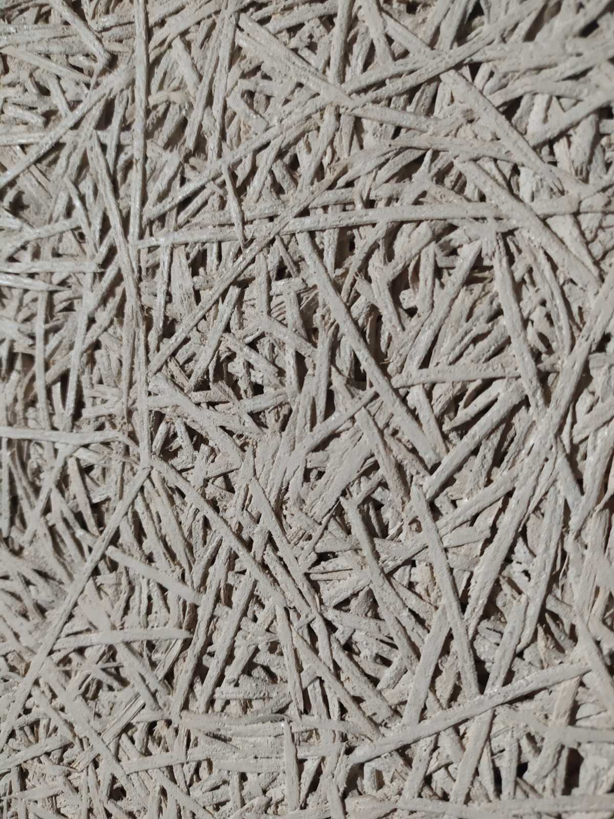

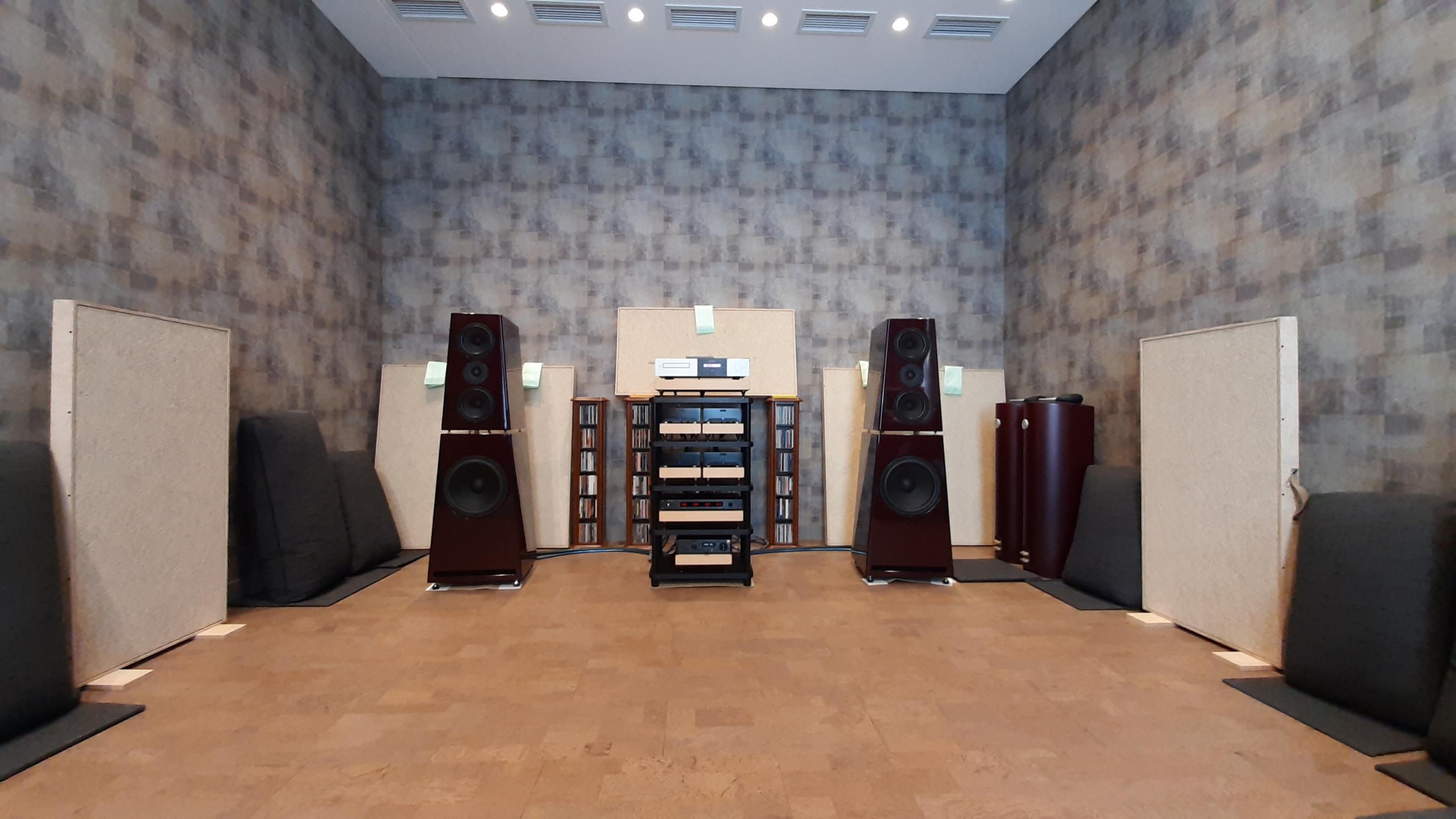

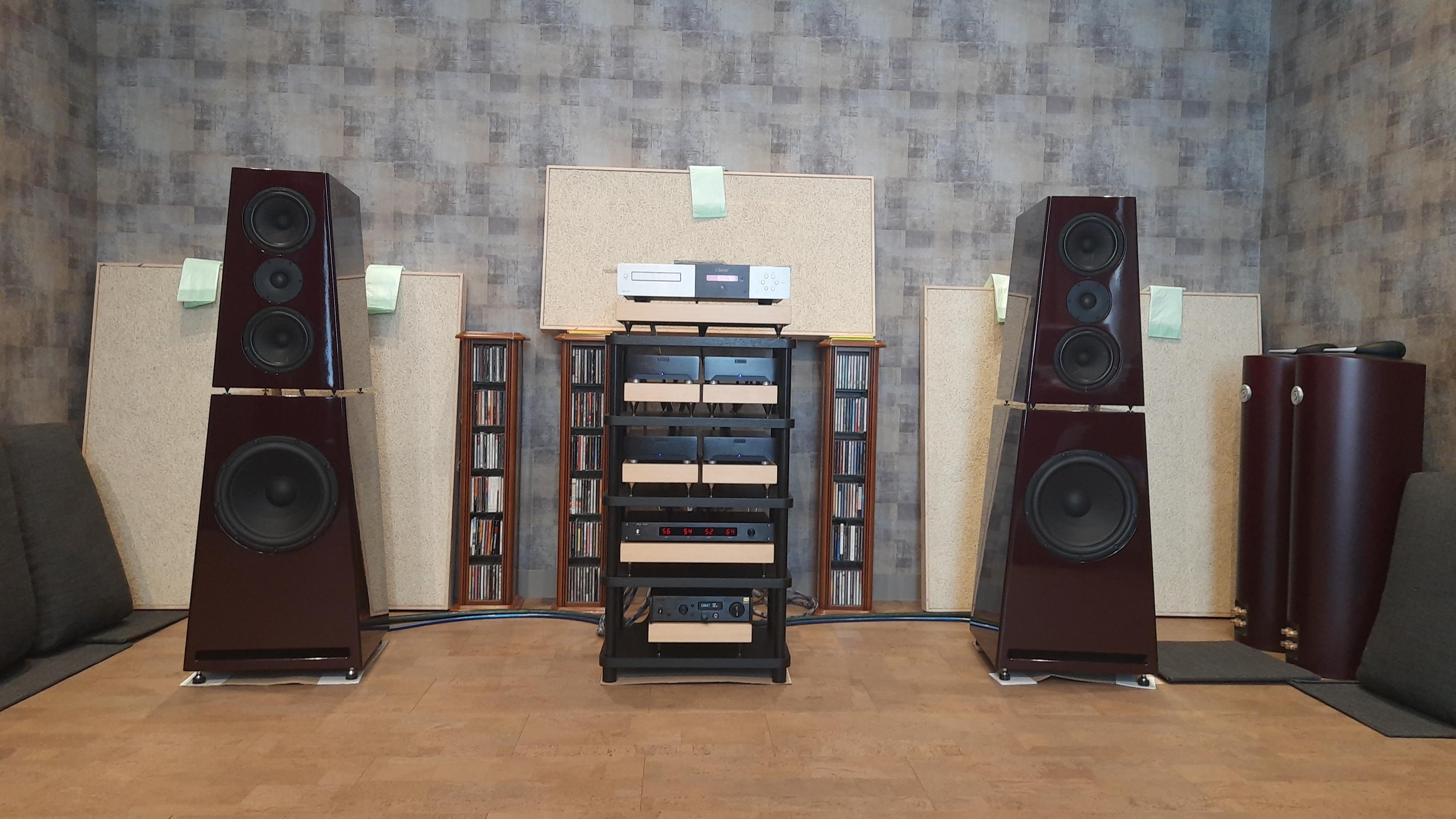

Акустические панели Heradesign (Австрия)
Основа каркаса как у вас - лицевые поставить такие.
Хорошая работа панелей.

Да, я знаю про эти панели...Но...насколько я разобрался они не для бас ловушек ( у них маленькая плотность материала ), а для рассеивания СЧ и ВЧ. Зато экологически чистые. Но и ОЧЕНЬ дорогие...
Наши бас ловушки мебранного /дифузорного типа, в качестве материала используем лакированную ДВП. Она ...по идее..принимает колебания в нужном диапазоне ( мы рассчитали...центральную частоту 120 Гц ) , расположенный за ней материал , гасит эти колебания. Но это теория, а на практике....????

Не вытерпел, решил сегодня проверить, как работают бас ловушки у себя в системе....Тяжелые, натаскался взад вперед ( то вынесу из комнаты, то занесу...2 шт ). Правда, нужного места не нашлось, где рациональней расположить их..все заставлено мебелью, поэтому куда удалось, туда и притулил))) К тому же в тональном балансе моей системы , пожалуй , не требуется подавление диапазона, на который настроены б/ловушки... И тем не менее...когда вносишь пару б/ловушек в комнату..вроде не сильно заметно изменение, а вот выносишь то,....несколько улучшается фокусировка на басах, мидбасах. Впечатление, что нижний бас чуть более глубоким становится, на отдельных трэках уменьшается подгуживание в нижней части диапазона...ВСе это, правда, не революционно.... Послушаем у клиента, там есть где правильно расположить бас ловушки.....

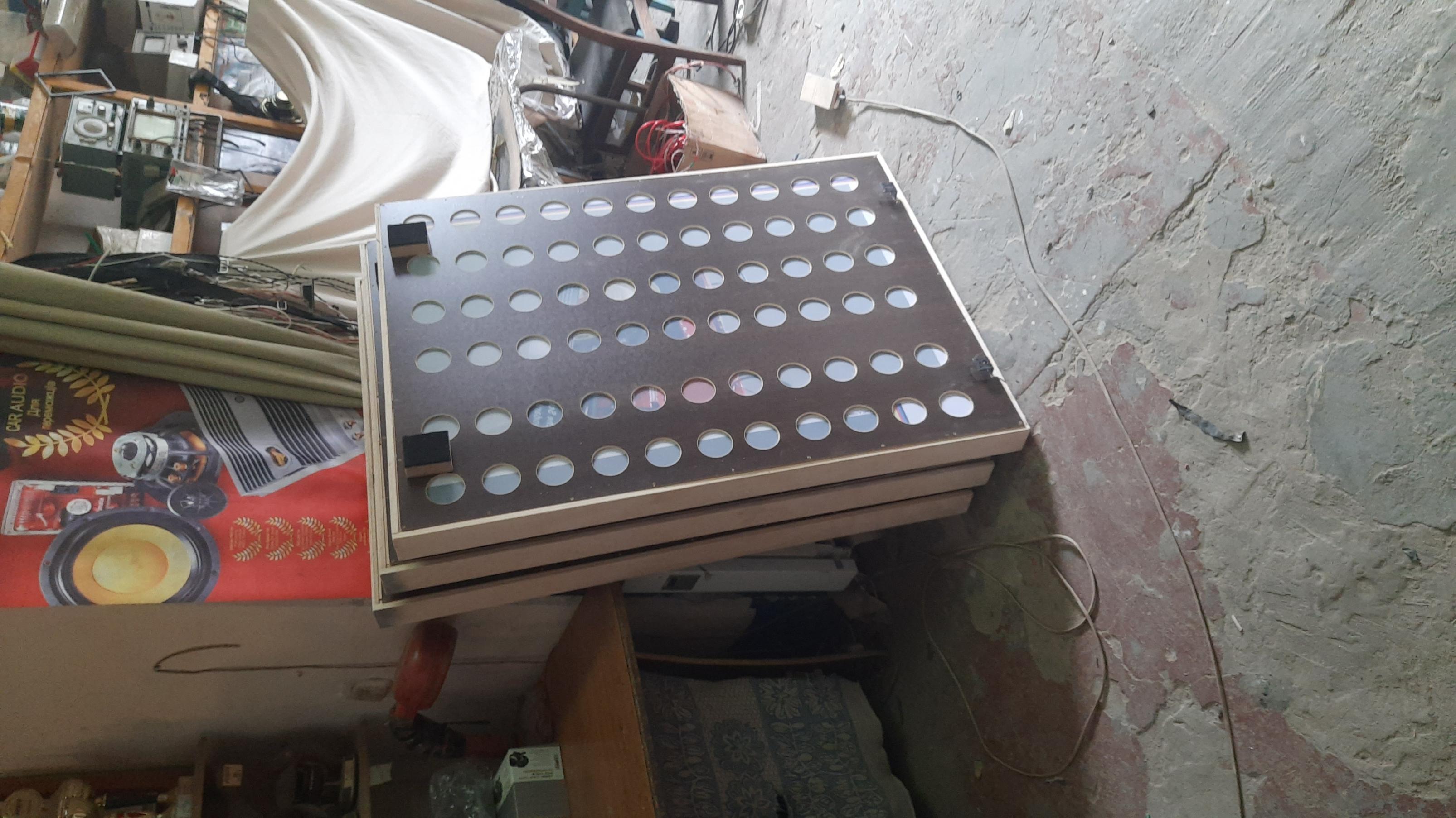

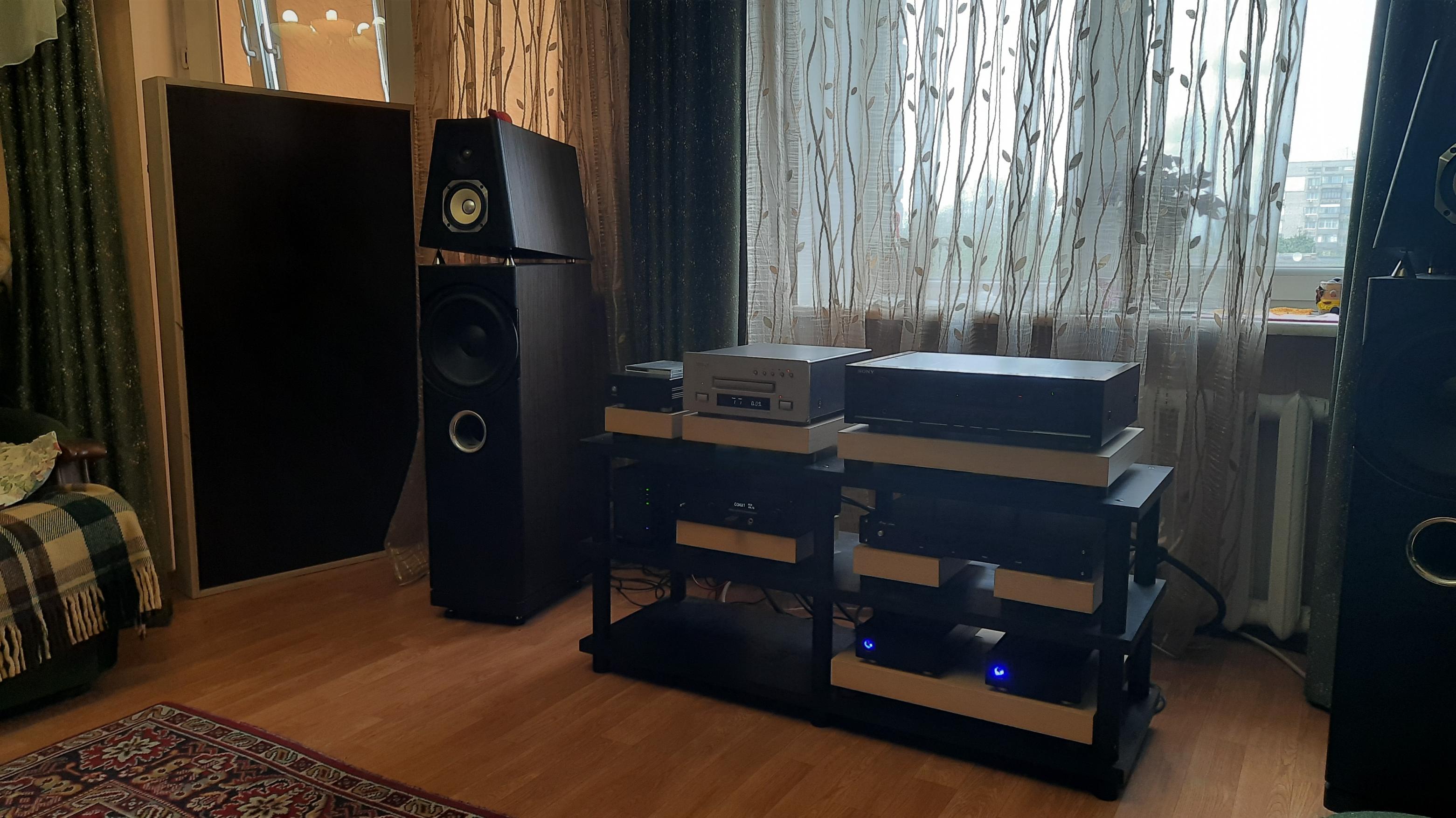

Акустические панели собственной конструкции изготовлены и прошли 1-й этап испытаний.....очень положительные результаты ( это наши выводы и выводы клиента ). Наконец то!!!!! Продолжаем исследования....

Потолок не низкий..320см и очень прочный, кажется двойная 10мм фанера. , закрепленная на мощных лагах, которые проложены через 1м

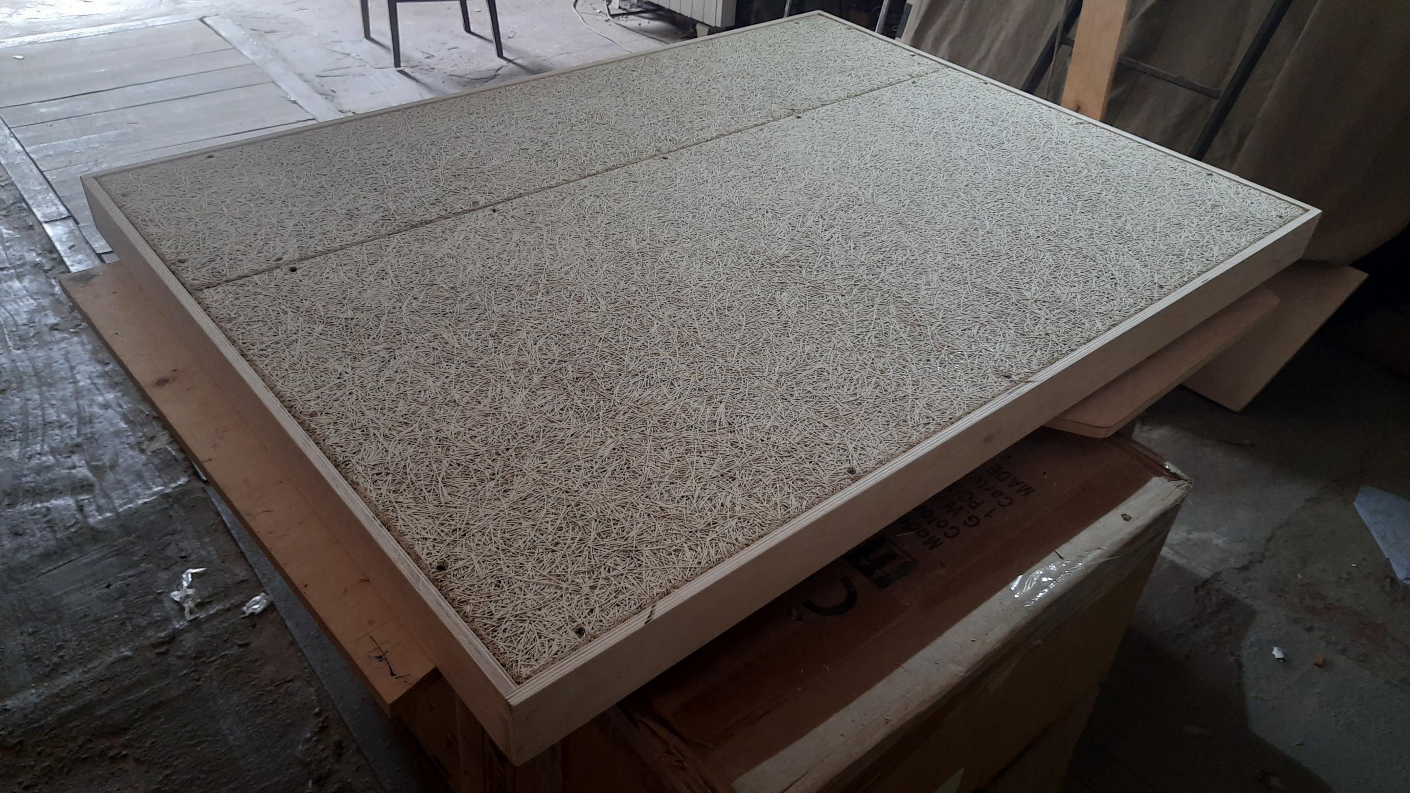

Вот как раз сейчас занимаемся изготовлением акустических панелей, несколько иной конструкции и в 1.5 раза большей площади
