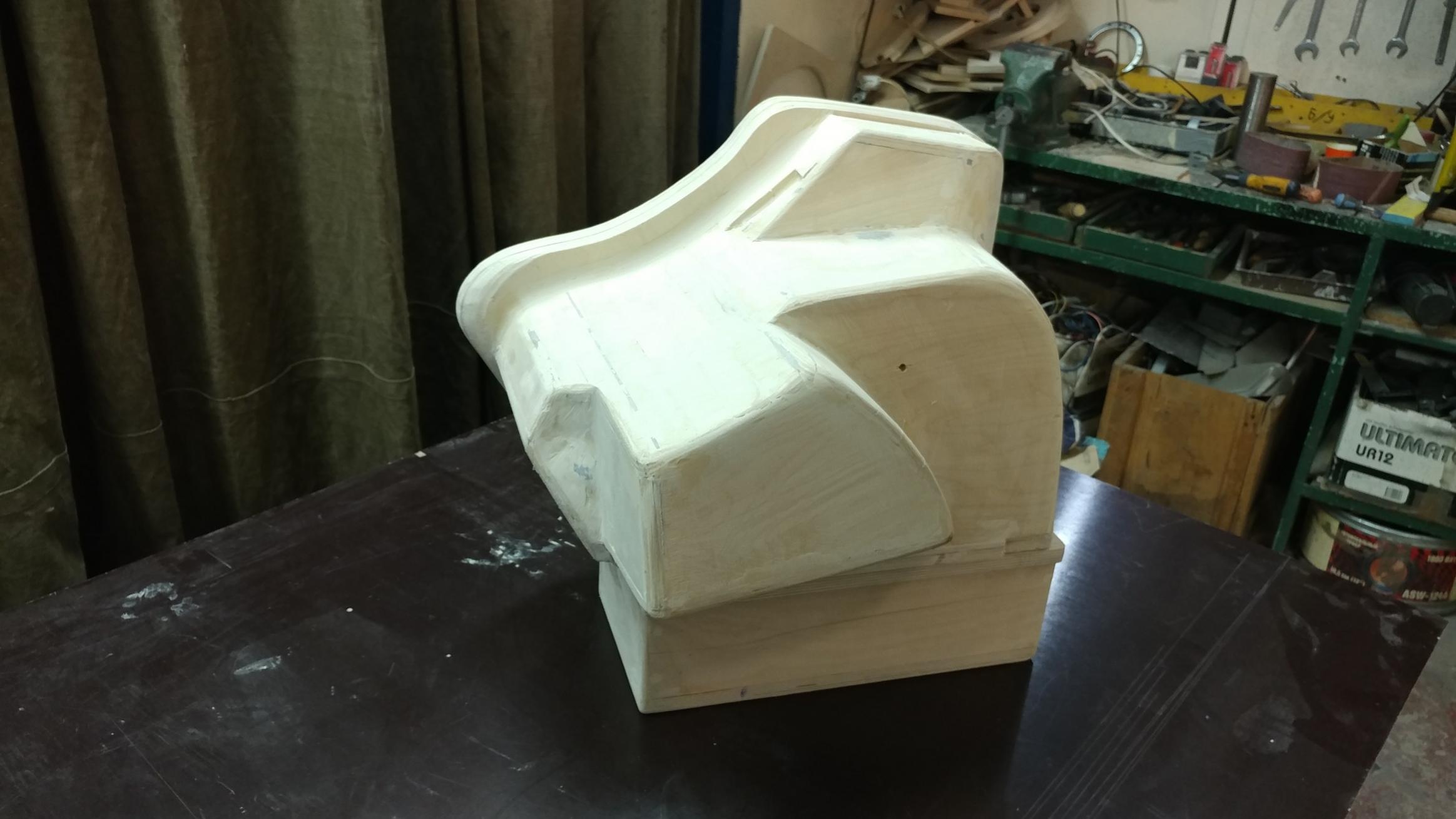

Закончили корпус саба сч нужным обьемом под 12-шку...шикарный внешний вид!!!!!

Почти завершили проект....дособрали, нвстроились..Впечатления:
очень хорошее звучание для 2-х полоски и бюджетного проца, да и всей системы...и достаточно громко... Хорошо состыковались мидбасс Eton POW200 в полную полосу и твиттер Monacor DT-284 Через емкость 4,7мкф... Рекомендую такое сочетание....Последующая донастройка через месяц, как разыграется система... Из недостатков...большого размера саб и ОЧЕНЬ тяжелый....
