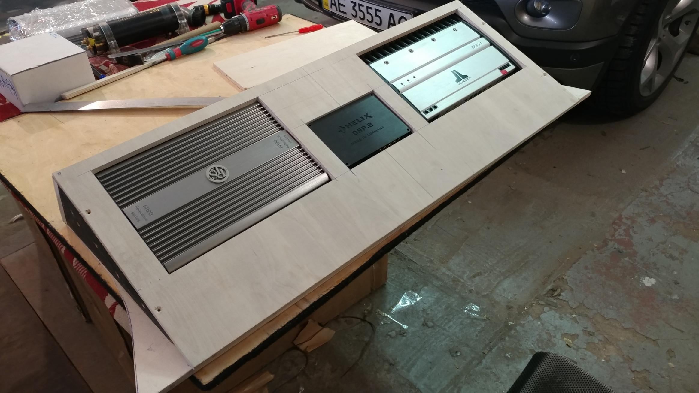

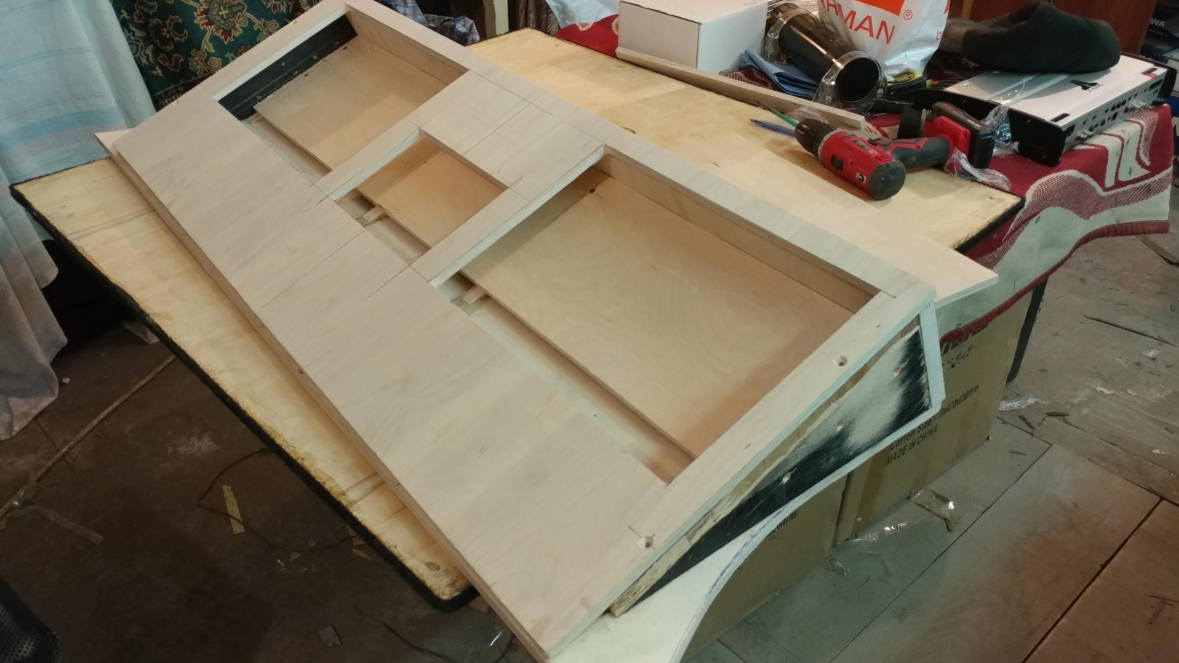

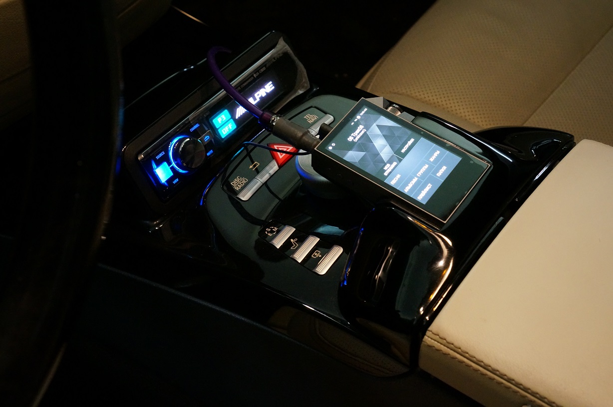

Изготовители авто, особенно бизнес -класса, напичкивают их кучей динамиков , многоканальным усилителем, процессором обьемного звука и т.д. А это в понимании БОЛЬШИНСТВА владельцев является незыблемым показателем качества звучания"!!)))) И только отдельные потребители все таки остаются НЕУДОВЛЕТВОРЕННЫМИ ни качеством ни неискаженной мощностью звучания.... Вот один из последних примеров нашей инсталляции :
- задача была...все динамики в салоне в штатных местах
- пока согласовали схему 3-х компонентный фронт / саб...Не исключено, что впоследствии будет добавлен тыл....для увеличения общей громкости звучания и обьемности....
- мощное и качественное звучание с использованием ТОЛЬКО штатной головы
- достаточно экономный бюджет!! ( поэтому были применены в отдельных случаях качественные, музыкальные б/у компоненты , с отличным внешним видом и естественно с гарантией 1 год )
- регламентированы сроки инсталяции - 7 раб.дней

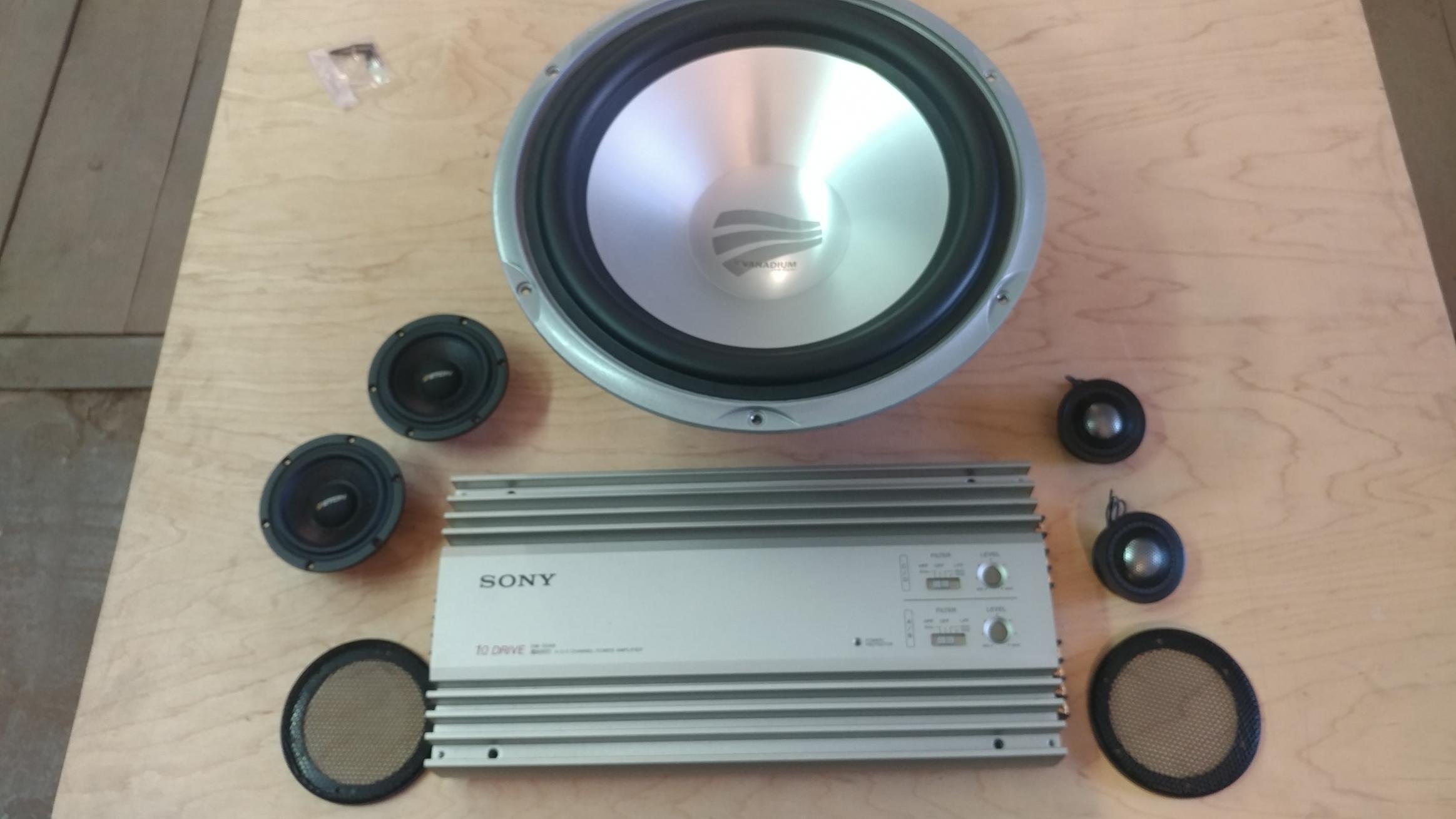

Коротко о составе:
-процессор Helix DSP mk.2
- фронтальная акустика ( ВЧ - Diamond Audio HEX, СЧ - Eton, НЧ- Focal K2 Power )
- сабвуфер Rainbow Vanadium 12 ( закрытый ящик 33л )
- усилители ( CЧ / ВЧ - Sony EM 5046 Рном = 4 х 60вт ) , НЧ - JL Audio 300.2 Ронм = 2 х 150вт , сабвуфер JL Audio 500.1 Рном =500вт)
- 'электронный конденсатор Impulse 12Ф
Задание выполнено, результат....клиент ОЧЕНЬ доволен......и звуком и инсталяцией!
Уехал в свой родной город….

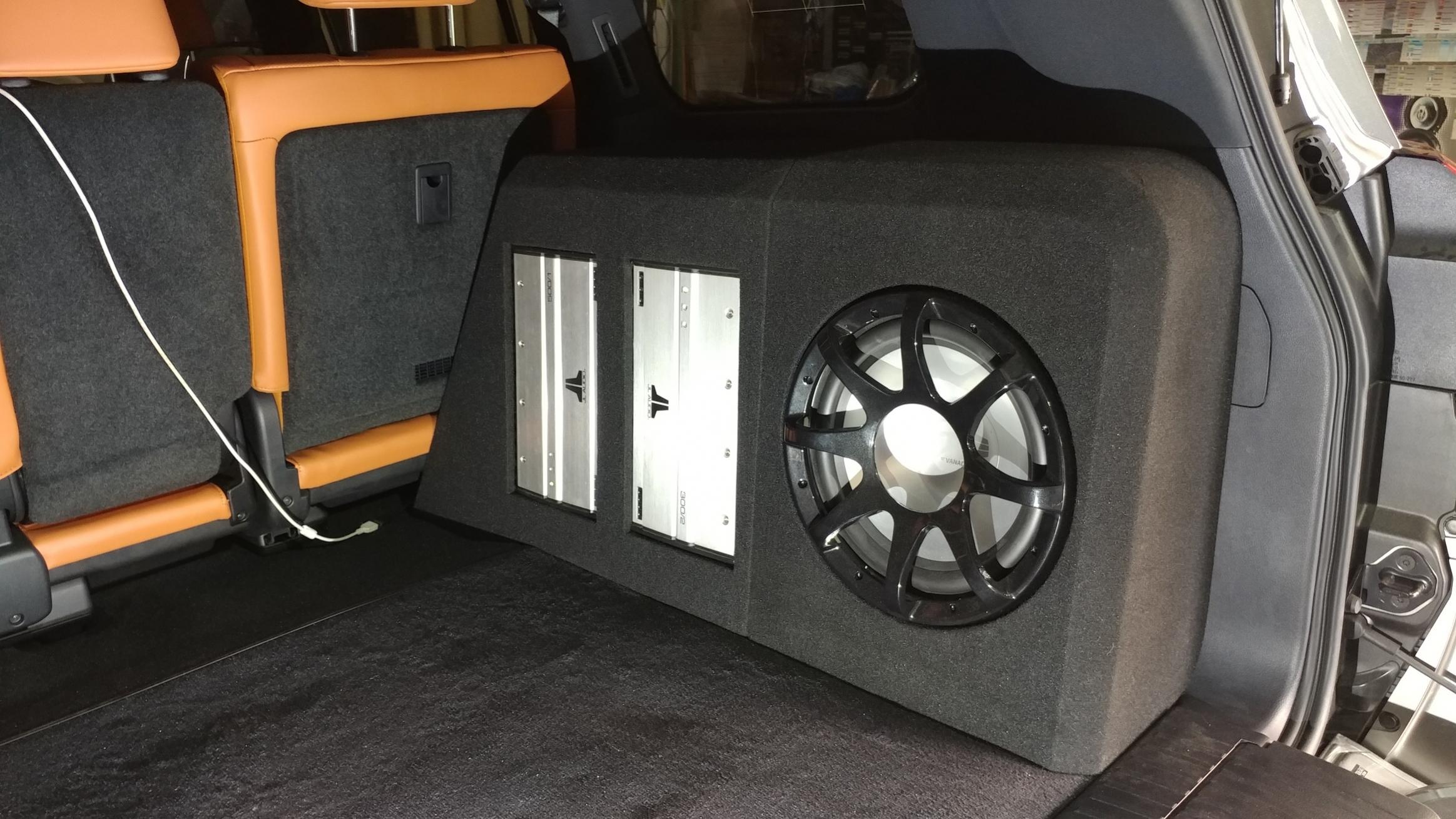

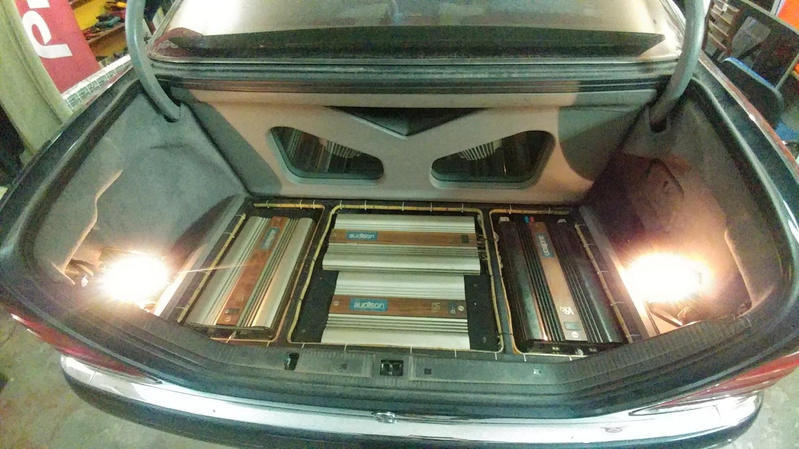

Может и не совсем соответствует названию темы, но тем не менее...интересная аудиосистема поступила на оживление и настройку..После долгого простоя в гараже и очень давней инсталяции. В системе хоть и давние, но добротные компоненты:
- Alpine IVA-800 + процессор PXA-H800 + RUX 800
- Focal Tbe + Dynaudio MD140 + Focal 6W2
- 2 cабвуфера!!!! в бандпассах Diamond Audio
- усилители Audison VRX 4.300 ( СЧ и ВЧ ) + VRX 2.250 ( НЧ ) + 2 !!! моноблока VRX 1.500

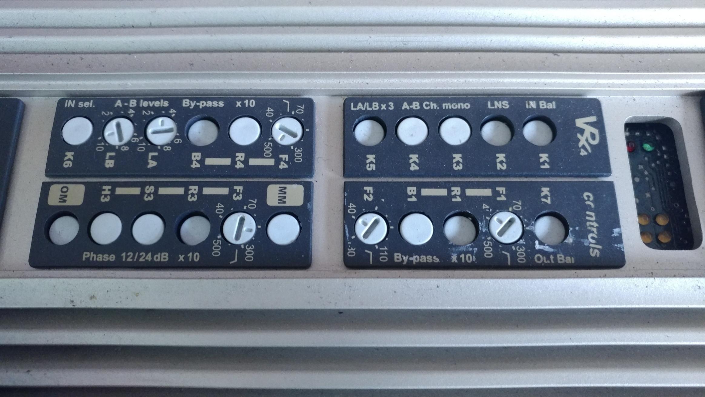

Конечно, пришлось отдавать один из усилителей в ремонт и профилактику ( стоит только глянуть на неуемное количество кнопок, которые опять же естественно ВРЕДЯТ и ГАДЯТ качеству звучания...). ну и динамик заодно...
Наконец, после устранения ошибок ( перепутаны каналы, фазировка динамиков ), перепрошивки проца и рукса ( однако времени утекло....прошивка была V1.001 а сейчас уже V2.110))))), профилактики и ремонта комплектующих....приступил к настройке... Ну что, компоненты хоть и стародавние, но достаточно хорошие....Заиграла система....достойные сцена, фокусировка, локализация, тоналка.... Получить отлично с плюсом не позволили....дребезг полки и кнопок в дверях...Бандпасы СТРЕЛЯЮТ прямо в полку!! а никаких мер видимо не было предусмотрено, а может уже ...старость конструкции...
Но тем не менее КАЧЕСТВЕННОЕ звучание...породистое...

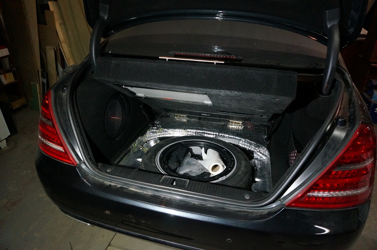

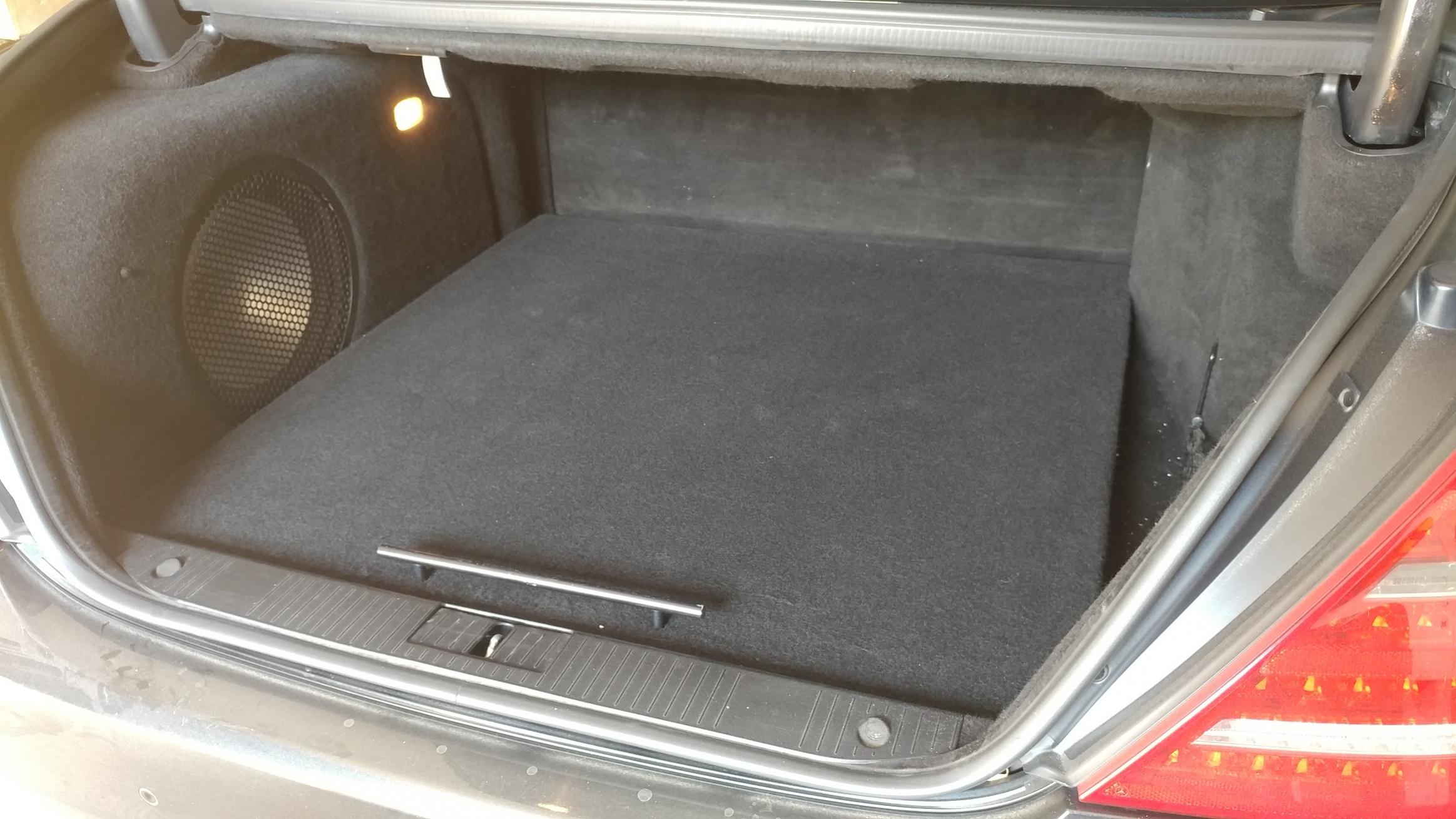

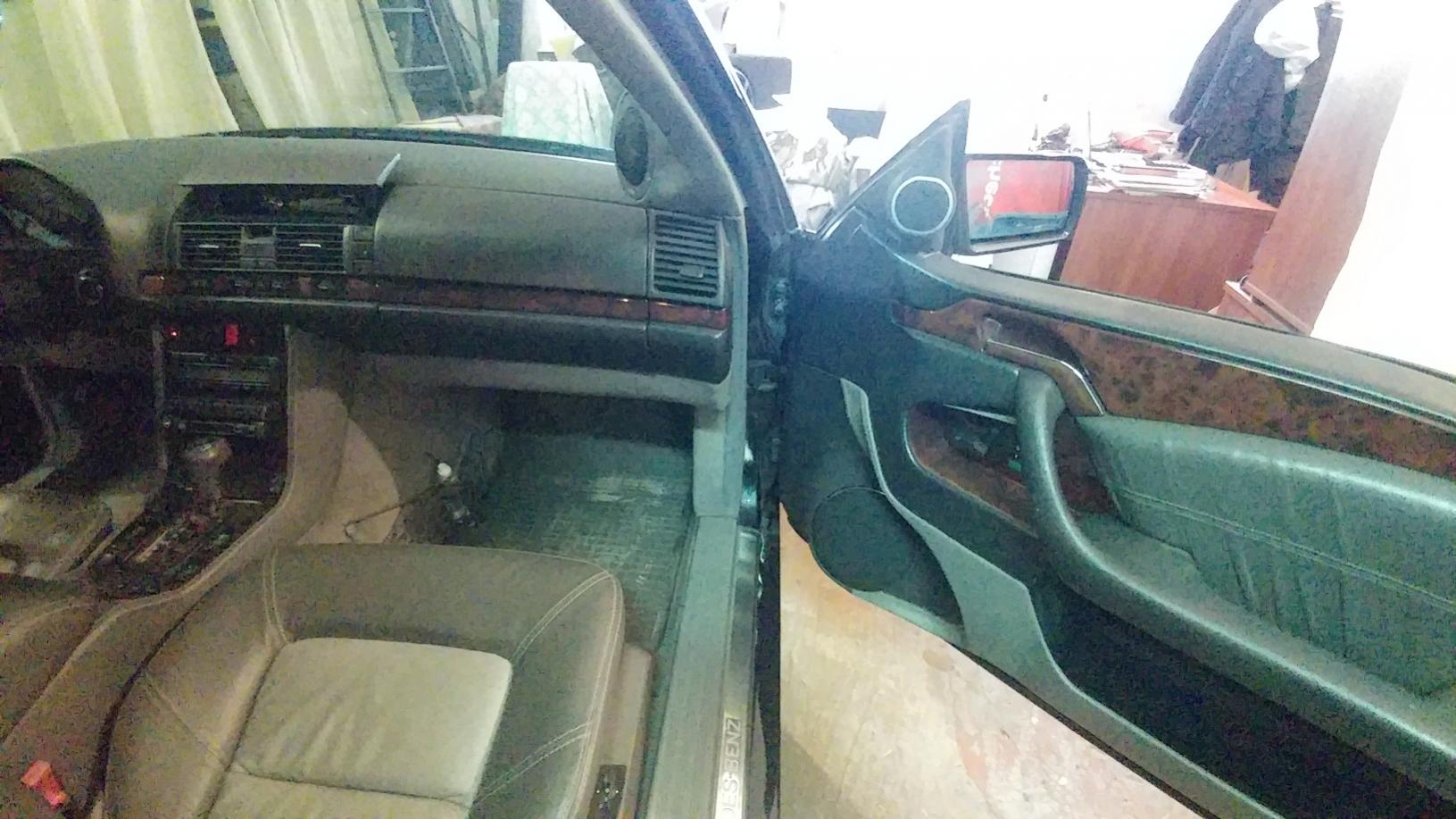

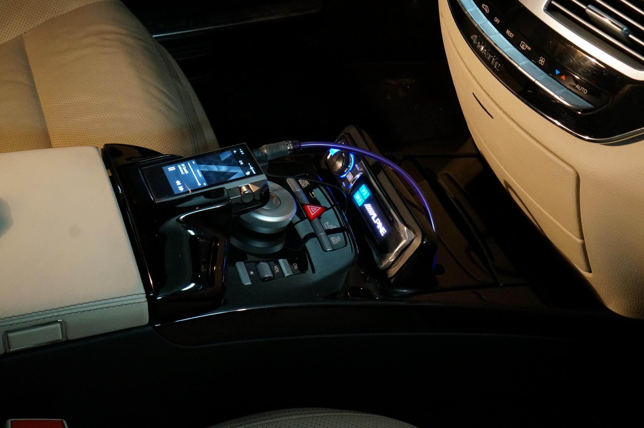

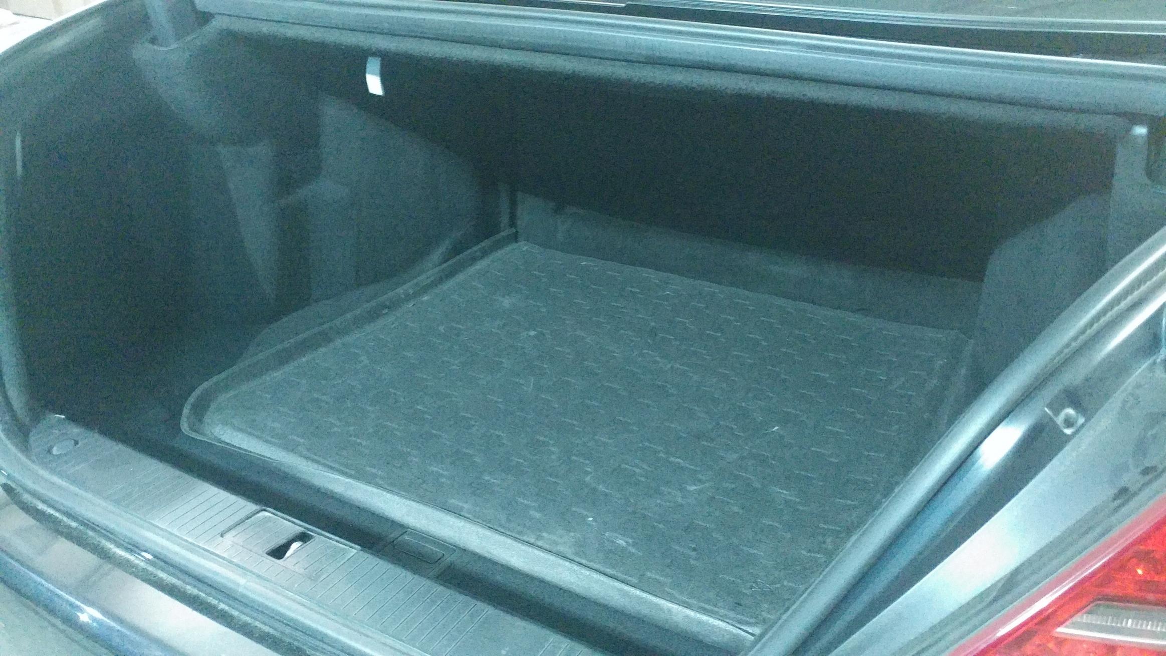

И немного грустное для нас событие: владелец ВНЕЗАПНО продал свой Мерседес S500 (221 кузов ), наш бывший соревновательный автомобиль.
Почти 7 лет он был гуще соревновательных событий...многократно Харьков, Полтава, Минск, Львов и т.д... Я на нем проехал около 8000 км!!))) Инсталяцию аппаратуры в багажнике образцем не назовешь, в отличии от инсталяции источника сигнала ( A&K 240 ) и пульта управления процессором . ( он кстати в последней версии был Helix Pro mk.2 + Director ). Скажу откровенно и может чрезмерно эмоционально, не слышал за свою почти 20 летнюю эпоху в caraudio , по совокупности параметров лучше звучащего автомобиля!! ...ну, конечно, это на мой вкус и понимание вопроса....
Фото последних вариантов инсталяции почти не оказалось, поэтому несколько фото...для воспоминаний)))

Мерс ушел вместе с звуком? Деинстала не было?

Продан без звука, вся аппаратура аккуртно демонтирована и упакована..... пока что распродажа не предполагается.... Слишком долго и тщательно все собиралось для высококлассной системы

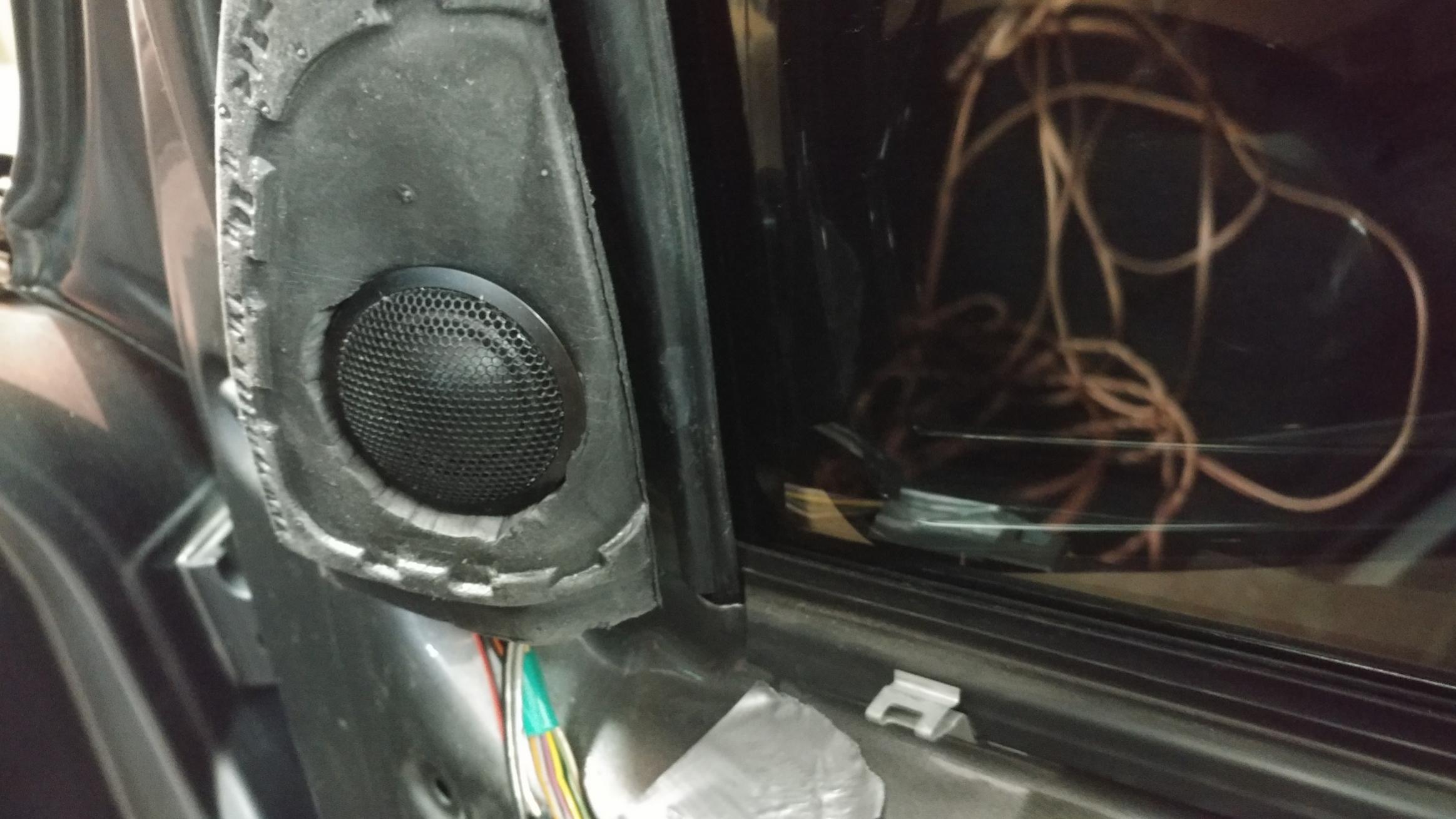

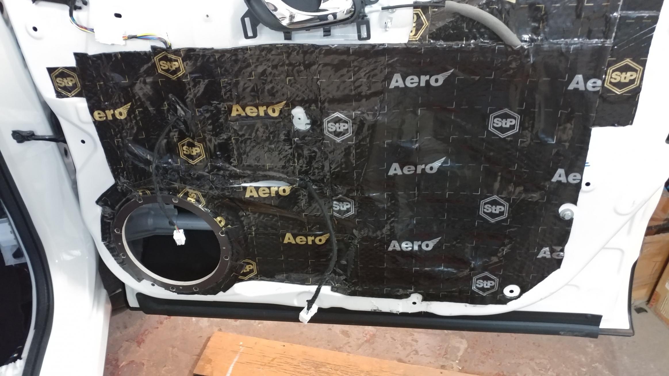

Не самый крутой , но современный автомобиль...Nissan Qashqai 2018 г. Может кому то будет полезна информация : просто заменили штатные динамики фронта на Alphard 8" широкополосные и Diamond Audio HEX через 4,7 мкф и от штатной магнитолы. Ну, естественно с акустической подготовкой дверей. Удачное сочетание. Звук очень хороший получился , отличная средина , да и вообще сбалансированное звучание...отличная сцена!)))) Динамики , естественно б/у, дабы сэкономить на смете...

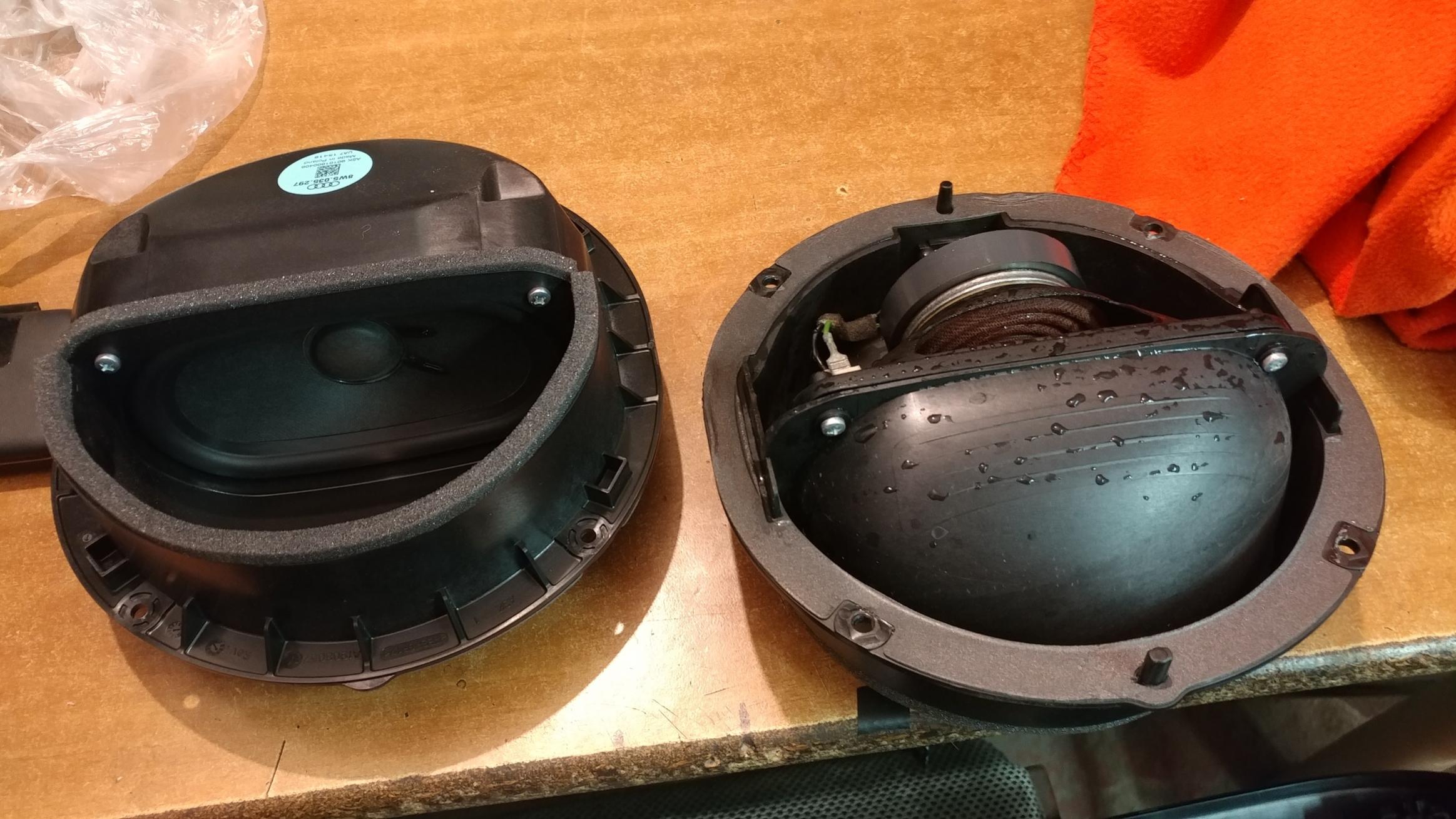

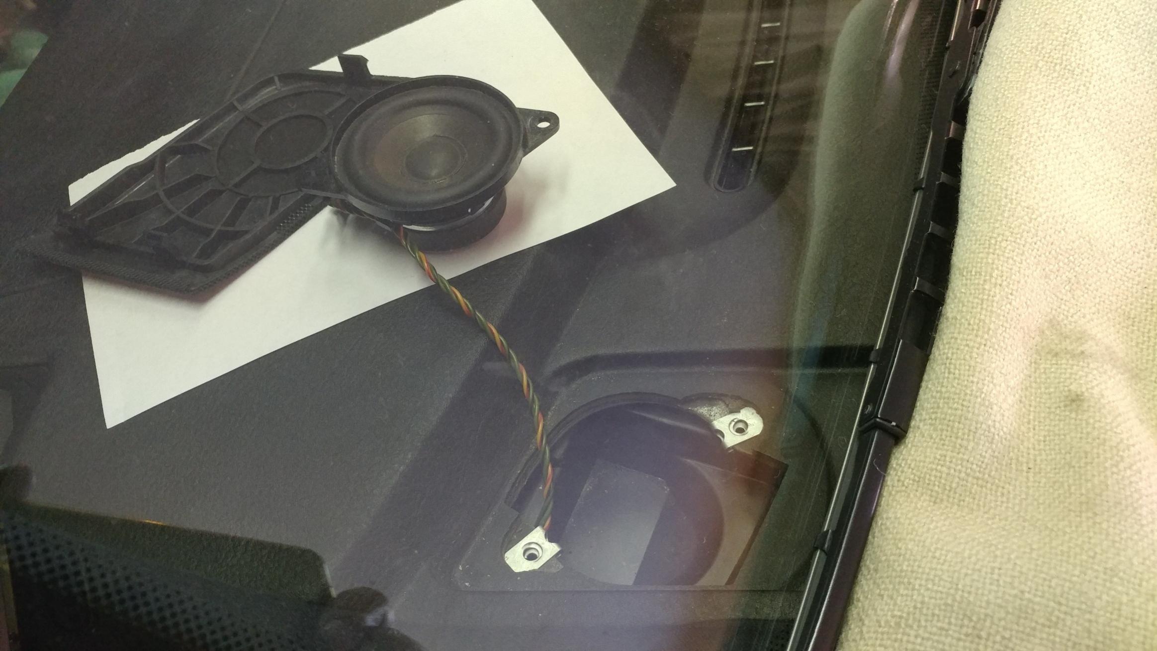

Звук в авто не меняли ( по словам клиента в системе установлено 19 динамиков, от кутюрье Bang & Olufsen ), но делаяя шумовиброизоляцию салона улыбнулись, увидя ОЧЕНЬ оригинальную конструкцию мидбаса))))
Это же надо было проектировать спецформу , создавать нестандартный динамик, ЧТОБЫ,,,,,,????? я даже не знаю...для ЧЕГО???))))
Ответ прост, КПД )

Артёмыч,
На мой взгляд ответ действительно прост, но не такой:
- кпд был бы не меньше, если бы вместо нестандартных недодинамиков 5х7 стояли бы стандартные 7- 8-ми дюймовые ,. но зато мидбасы и басы были бы поглубже и помощнее. Их не достает в этом авто, несмотря на наличие сабика...
А средние частоты отлично отыгрываются хорошими динамиками в картах.
- ну и дешевле бы была система....А вот это как раз и не входит в планы B&O!!!!!

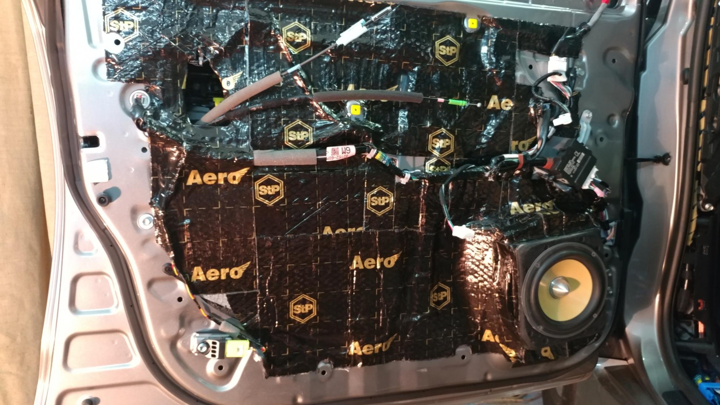

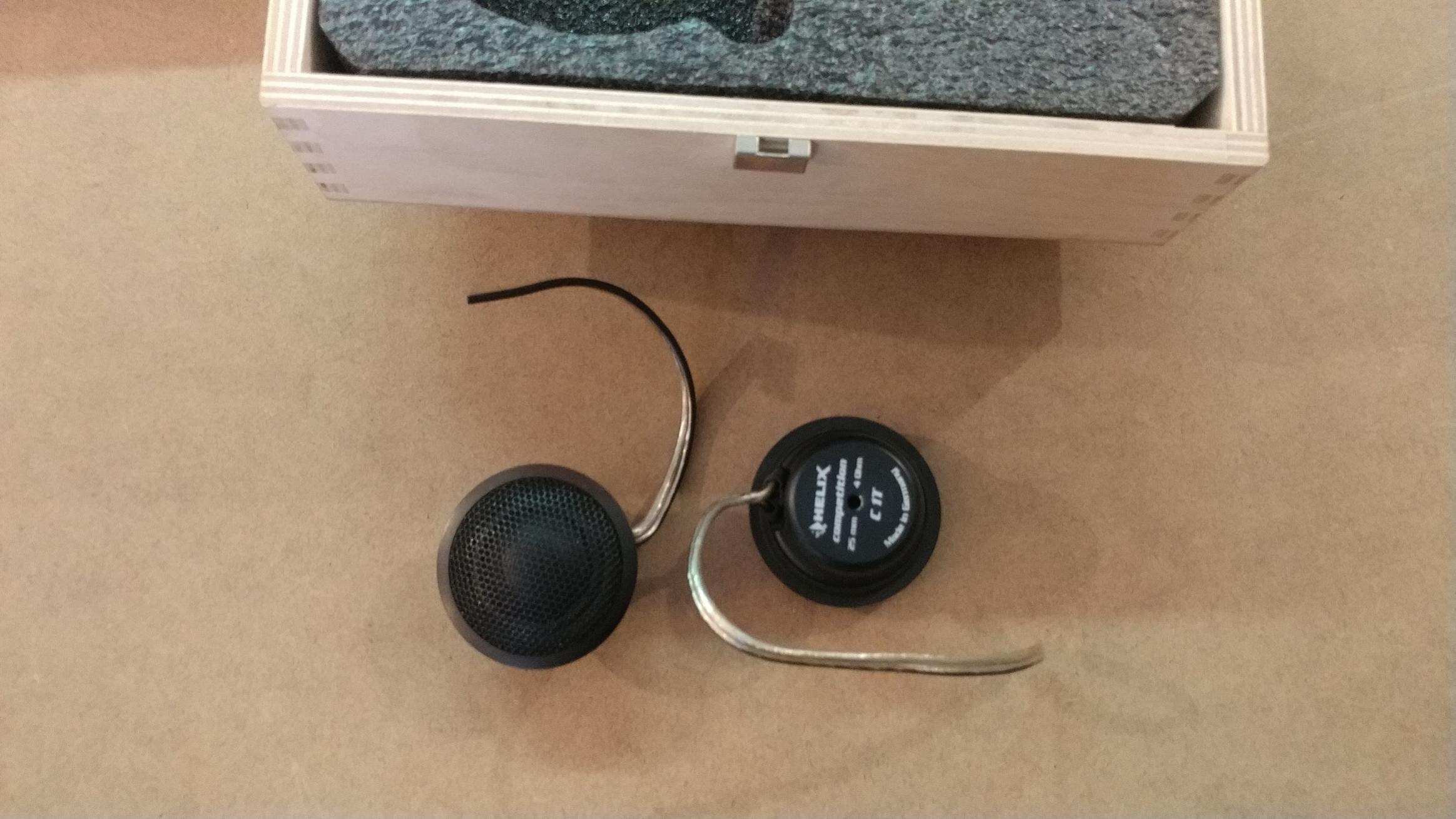

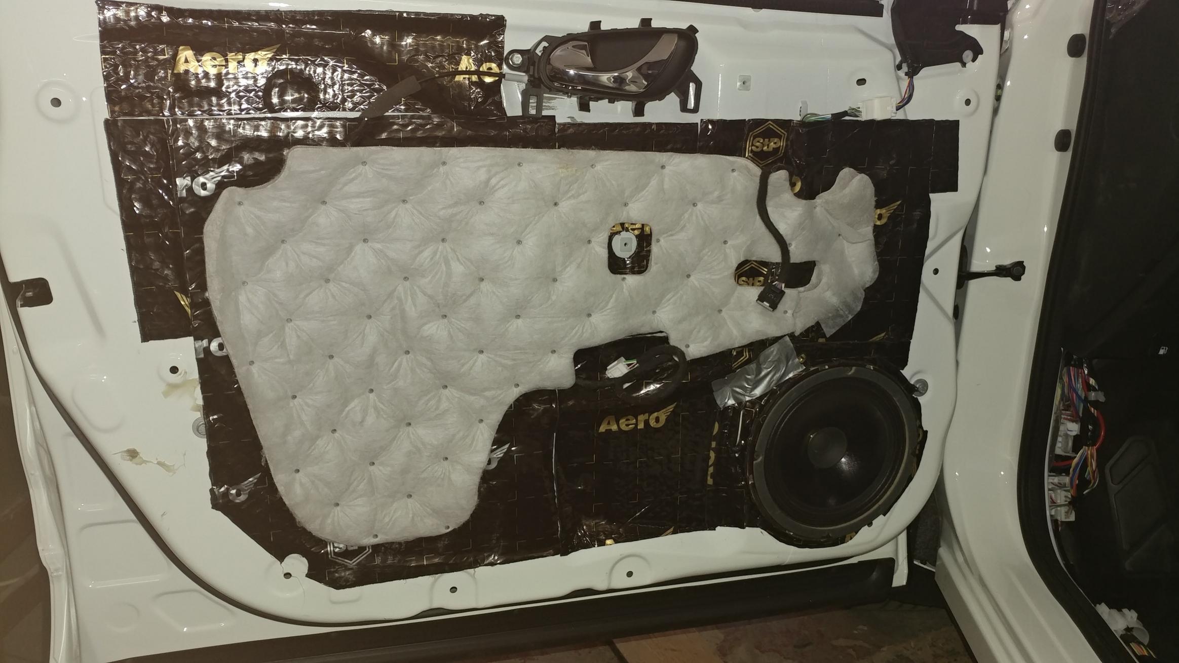

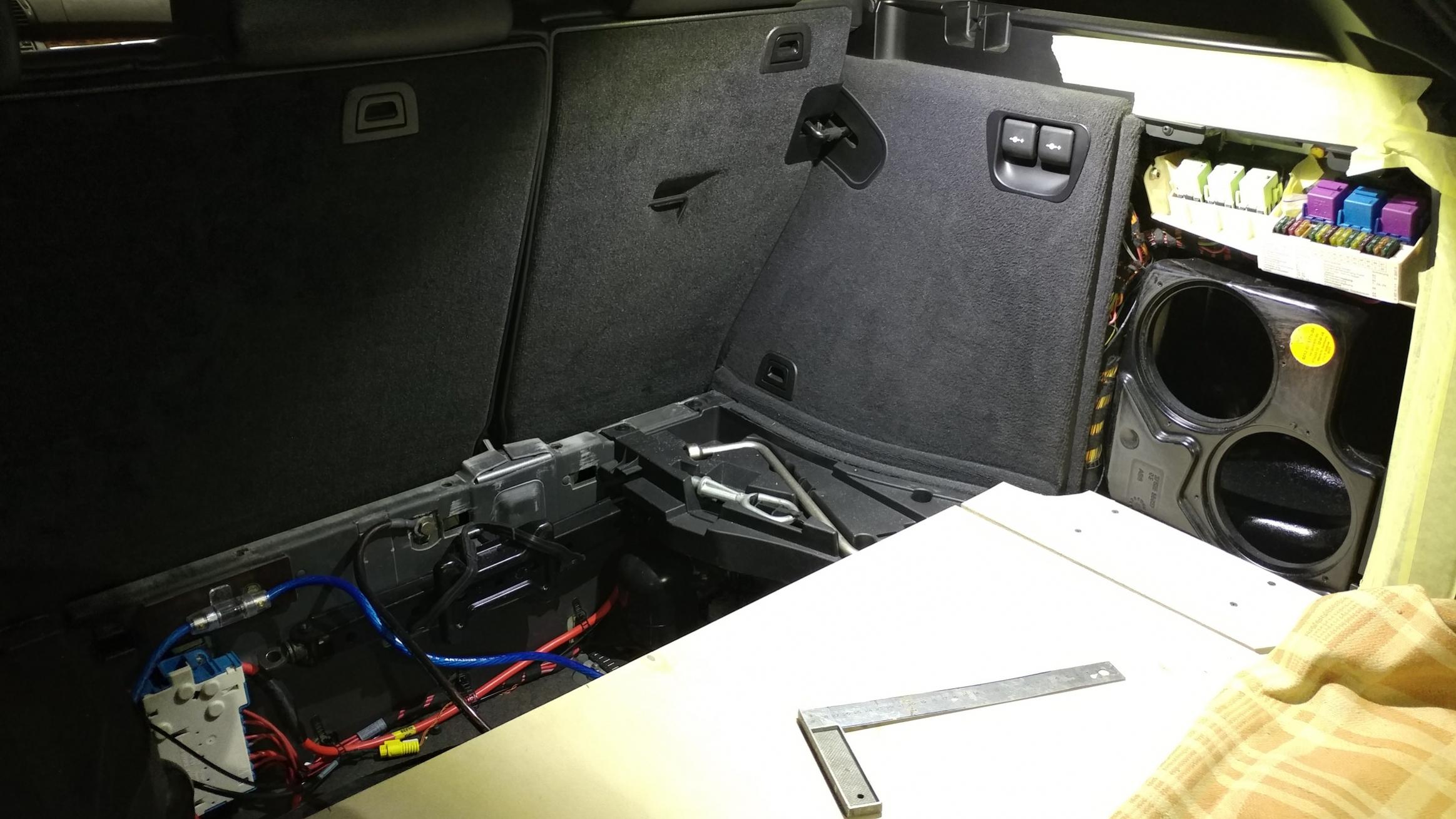

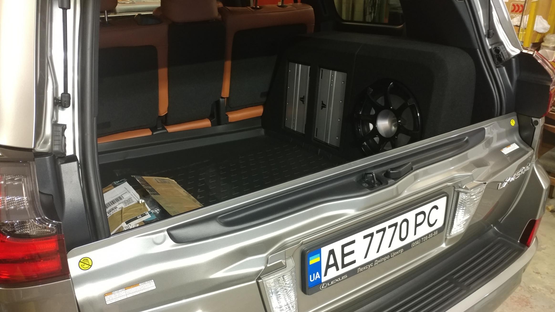

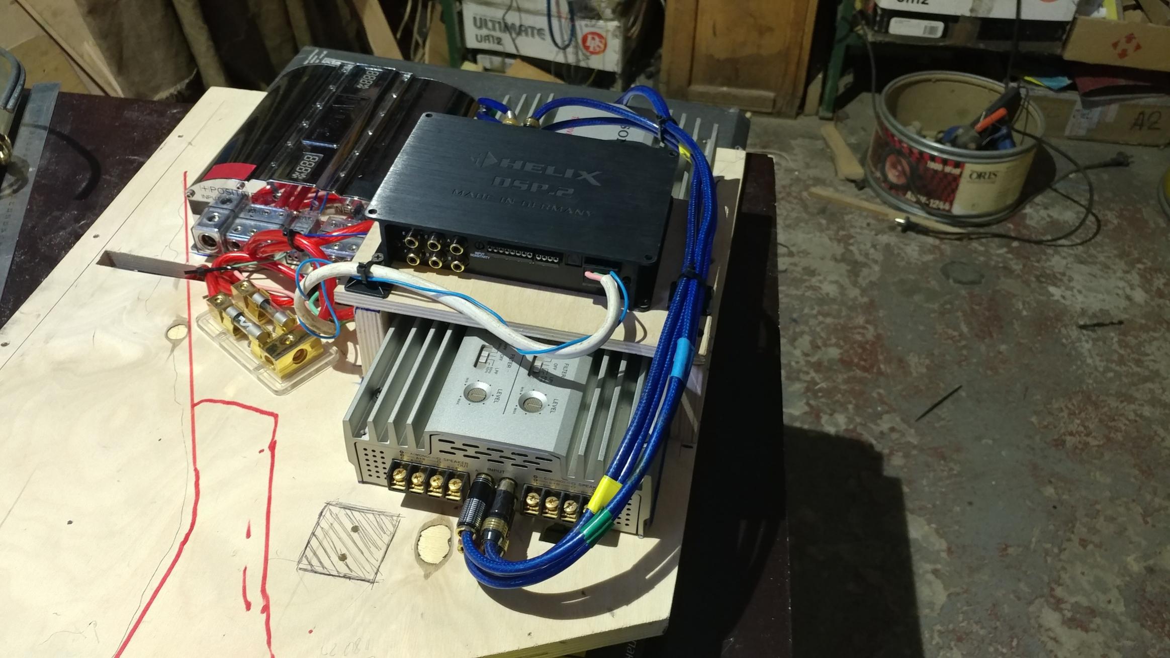

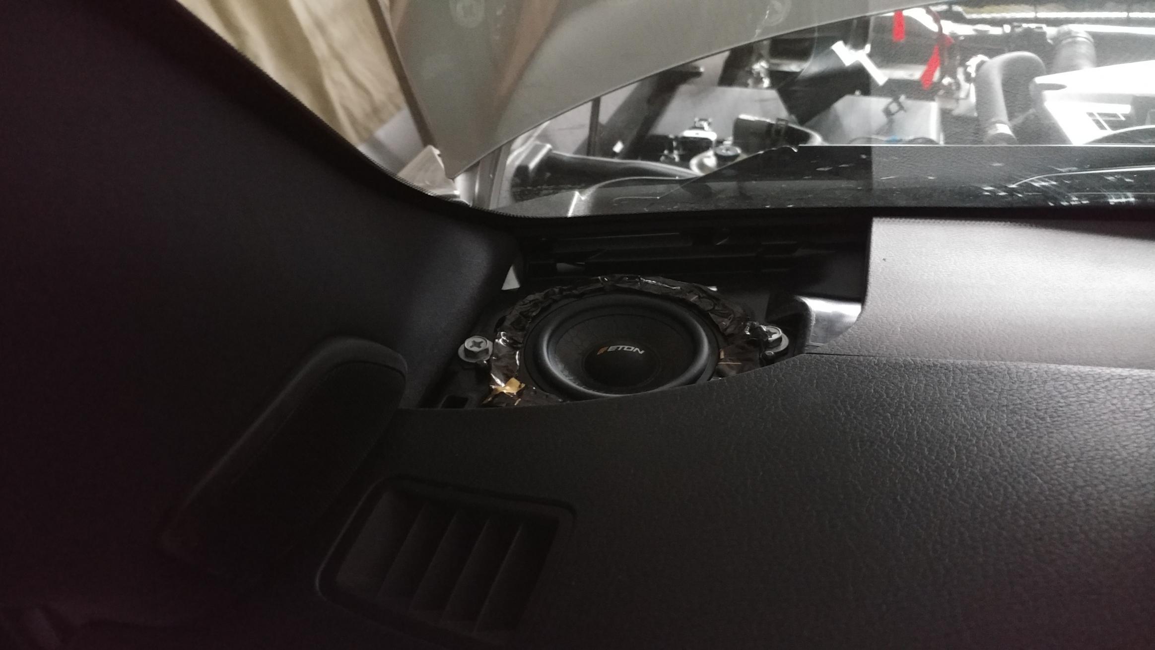

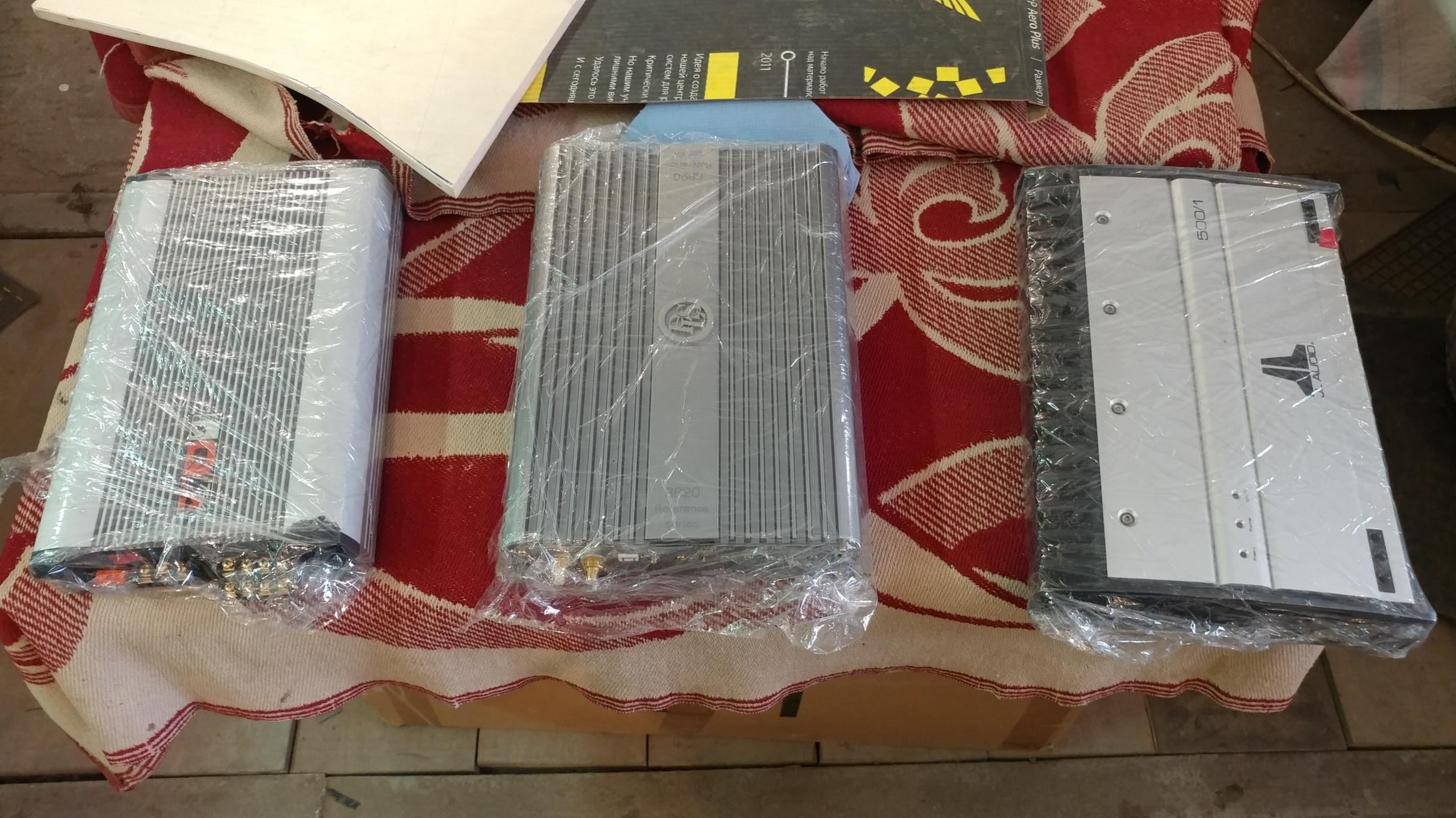

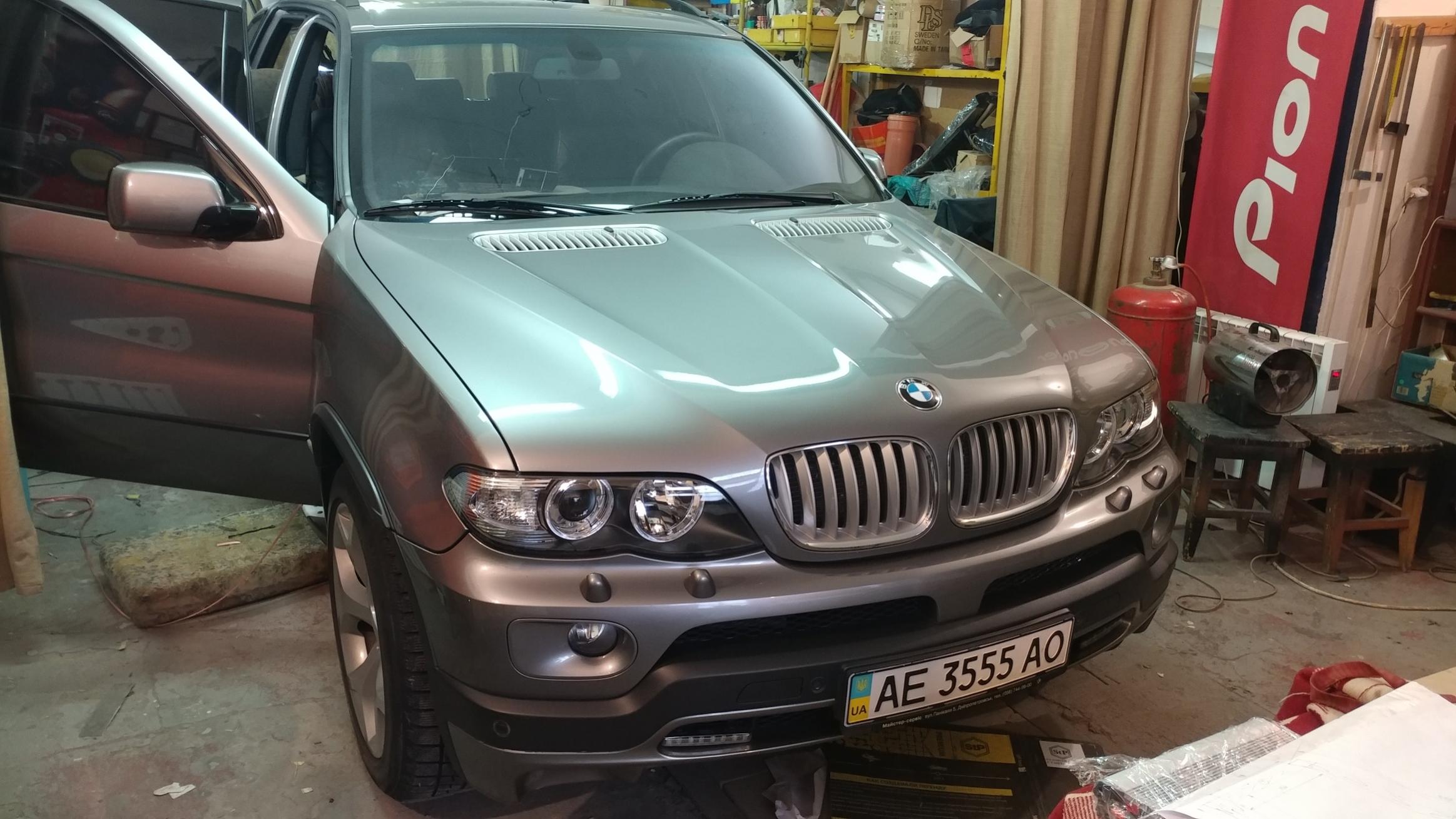

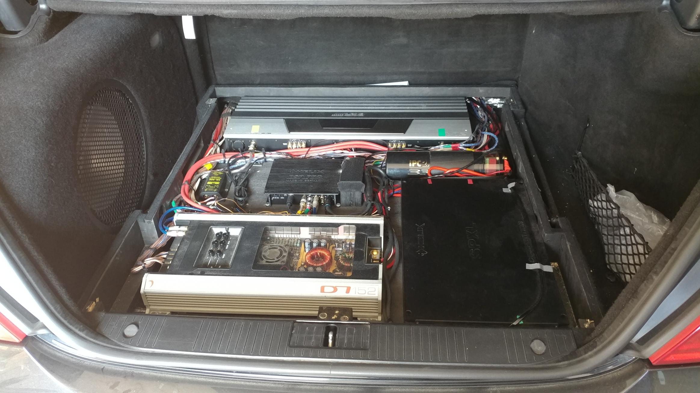

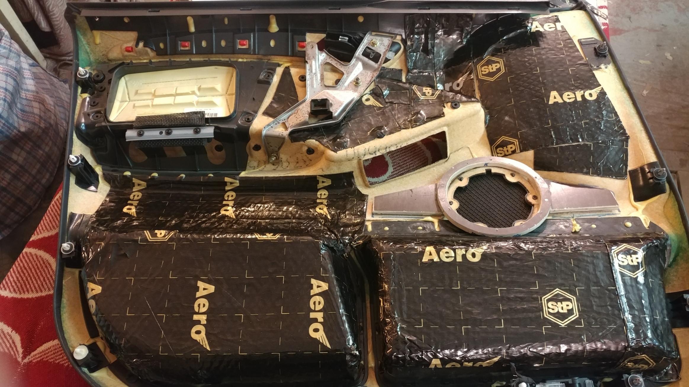

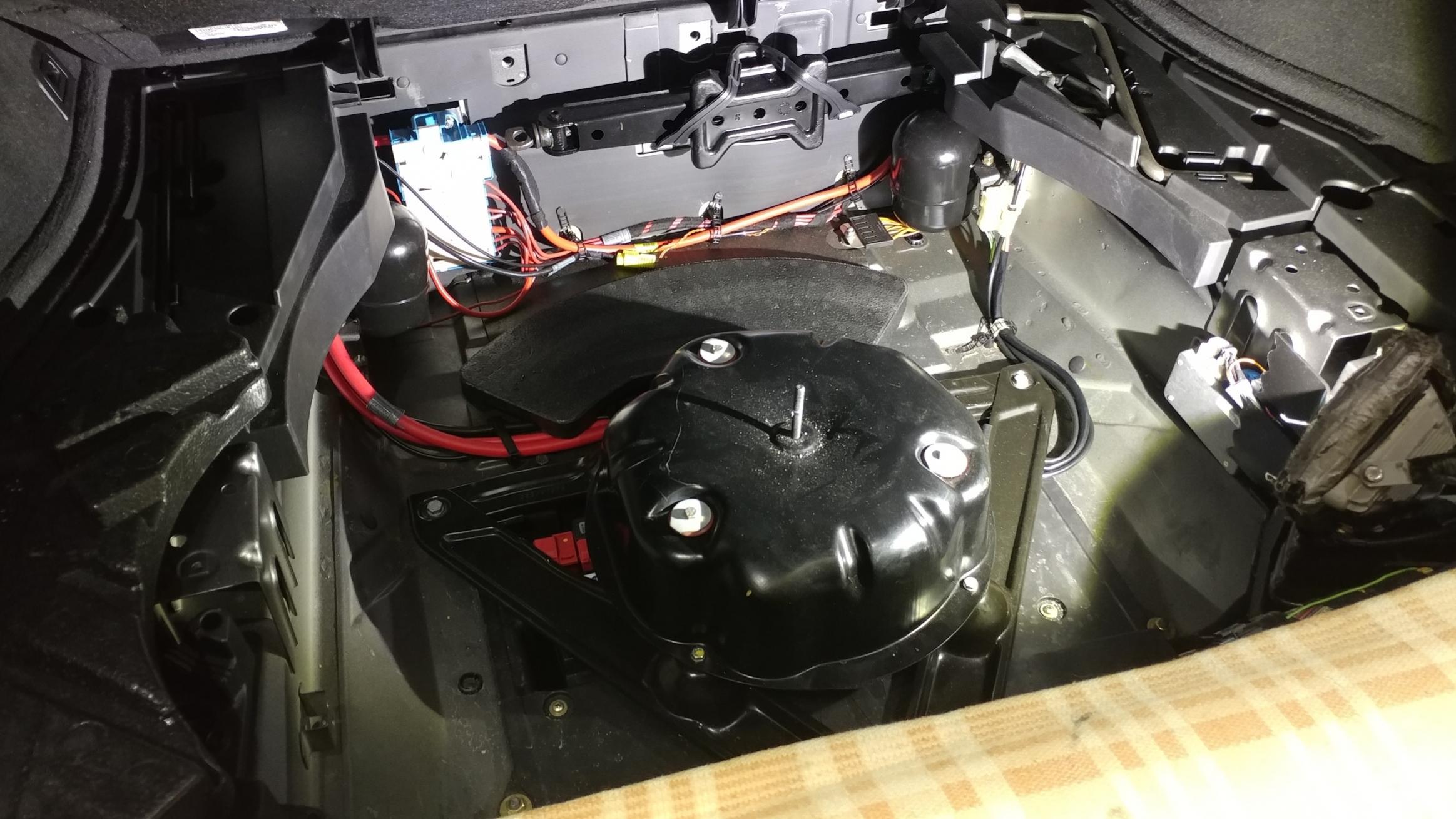

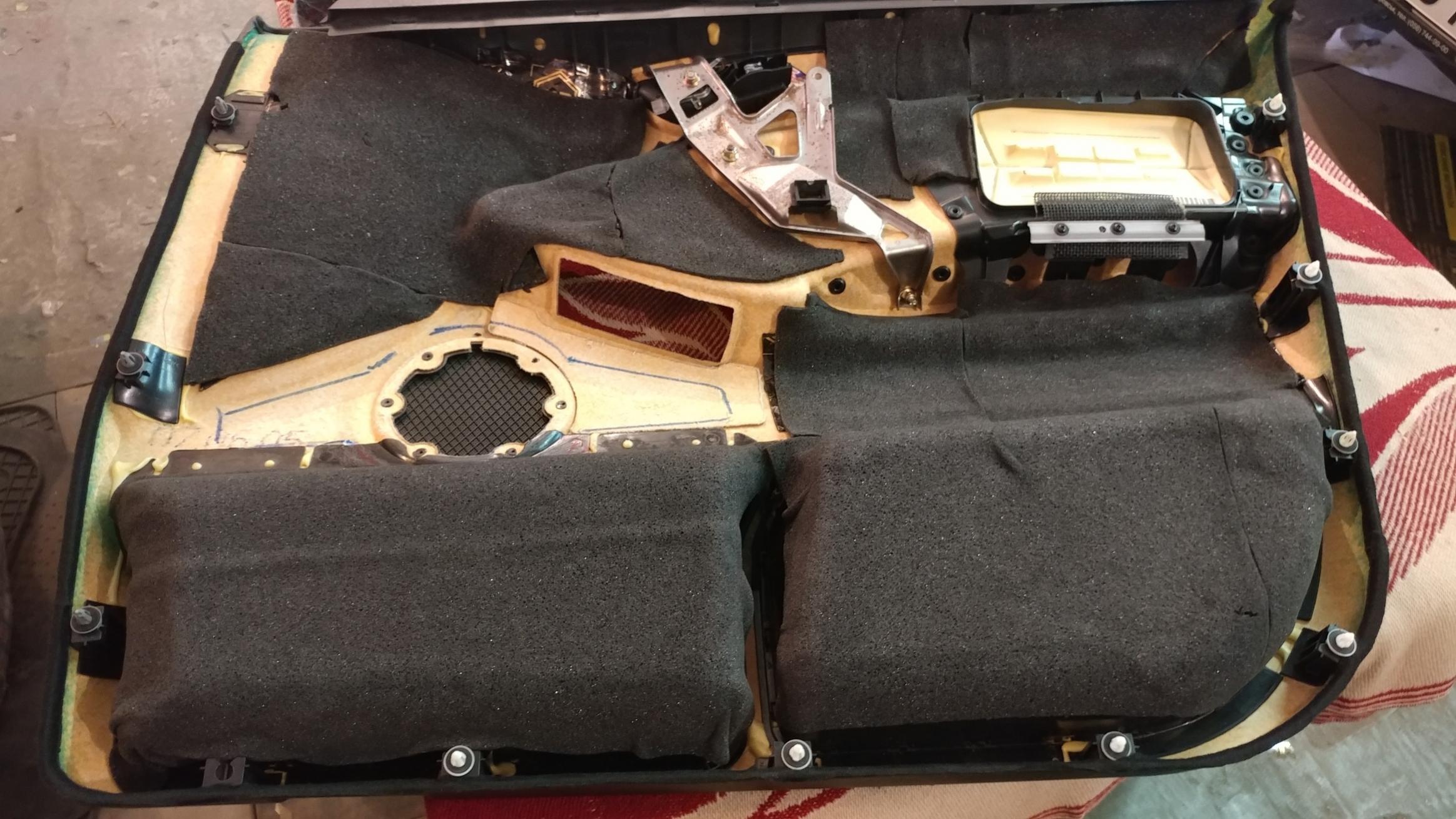

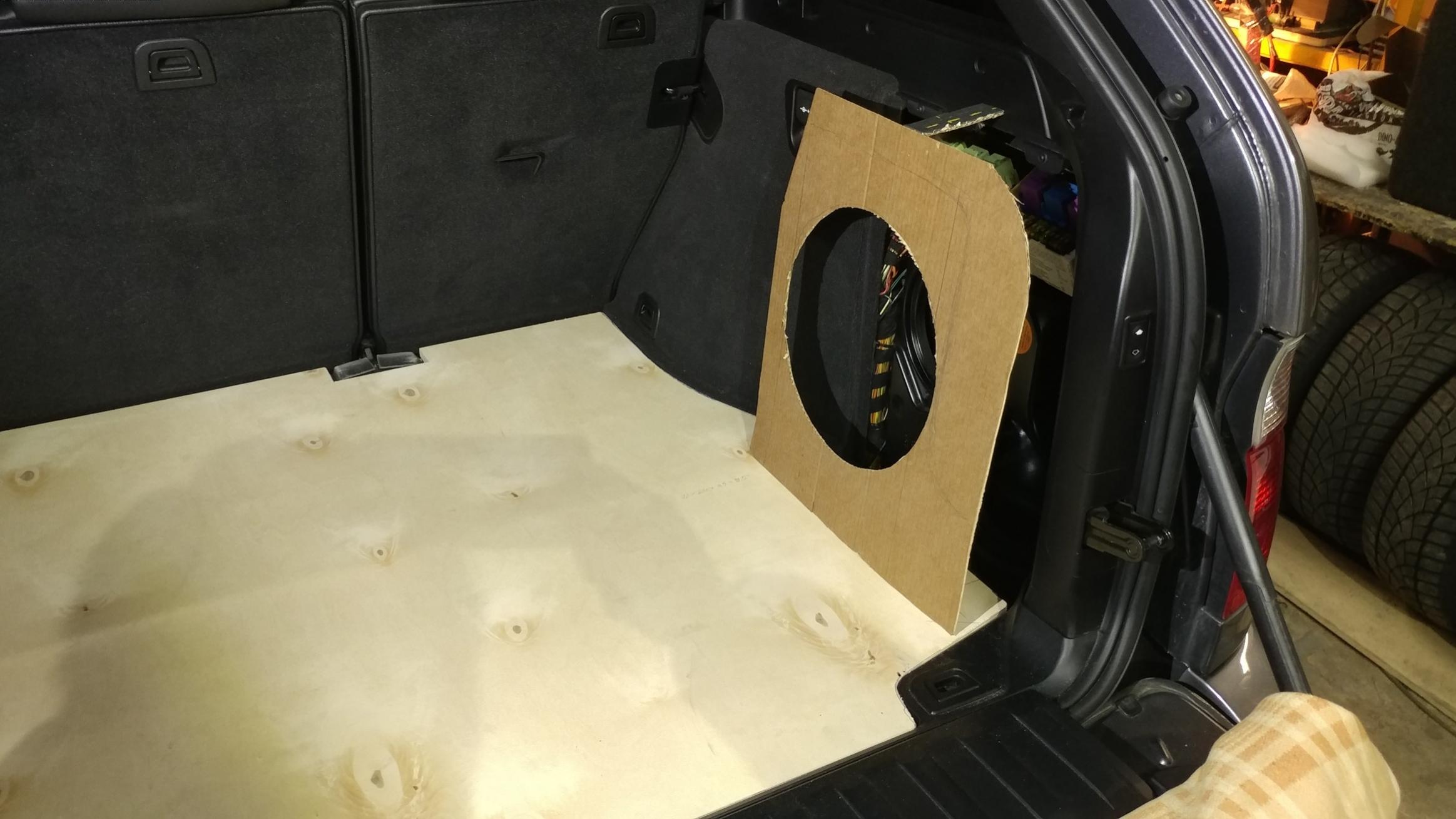

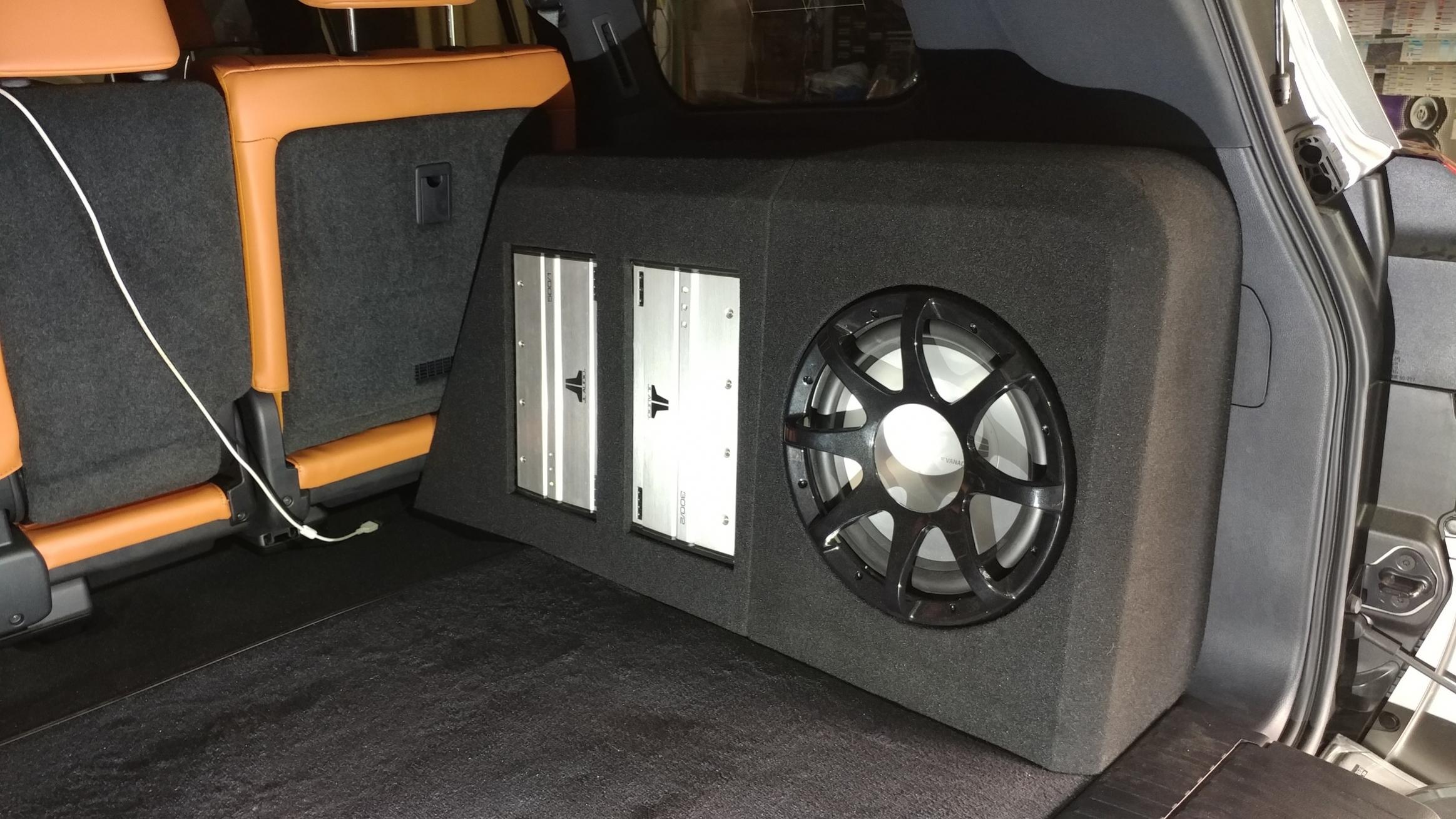

Зашел джип BMW X5...авто 2004 г.в., состояние ИДЕАЛЬНОЕ!!! Как будто из салона... Аудиосистема предполагается хорошего уровня с упором на качество звучания, ну и все динамики на штатных местах...Изучили салон, определились с аппаратурой:
- процессор Helix DSP2 ( лучший на сегодняшний, особенно по соотношению цена /качество!) + плата HD Audio USB + пульт URC3 )
- фронт АС ( Helix C1T + ....?? СЧ подбираем по месту + Diamond Audio Hex 6 )
- усилители ( ВЧ / СЧ Steg Qmos 4/75 + DLS RA20 + JL Audio 500.1 )
- сабвуфер German Maestro 3.sub 10 ( по рекомендации ААС, послушаем напишу)
- конденсатор Brax IPC1000

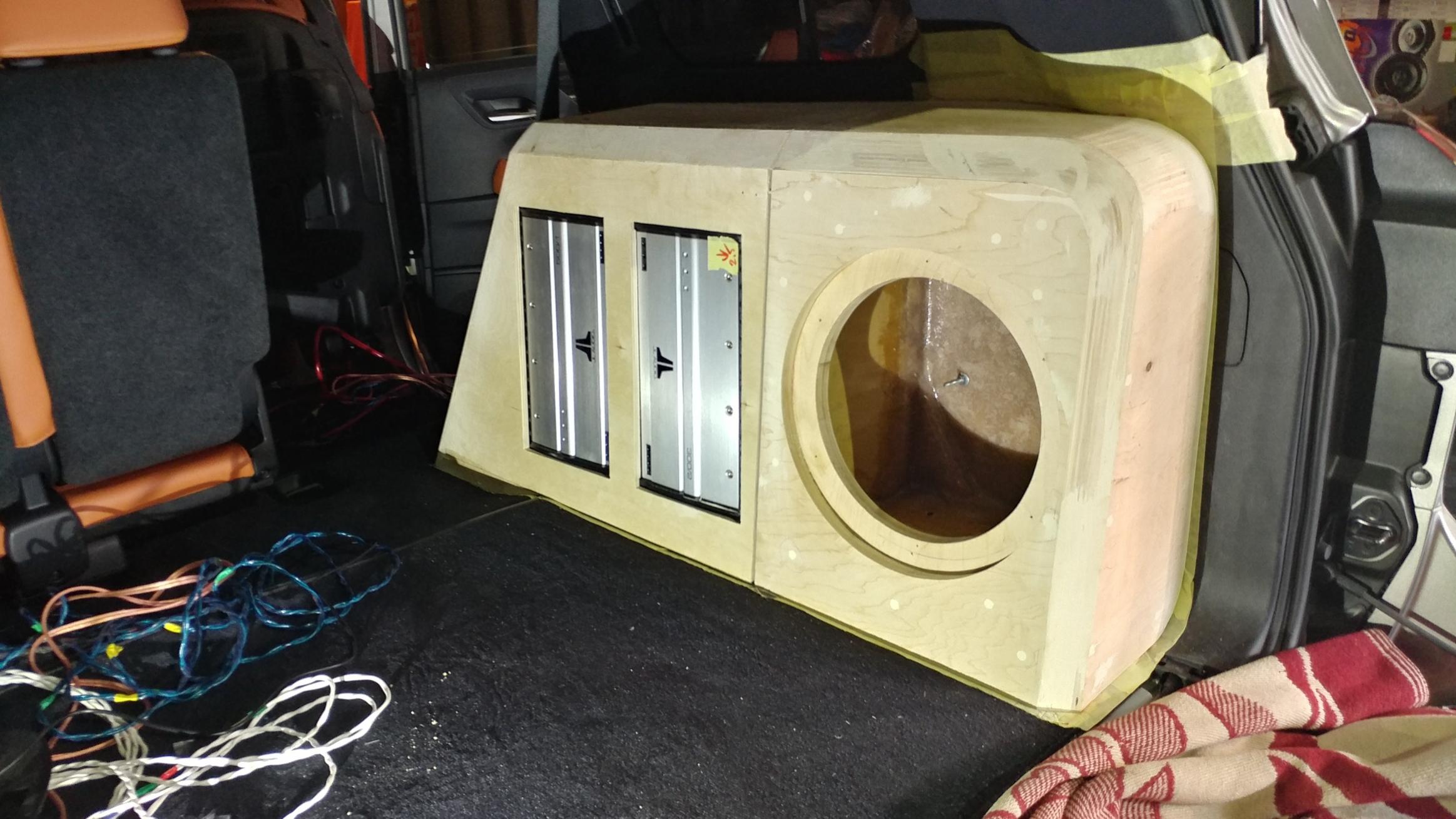

По умолчанию Re: Озвучивание современных автомобилей

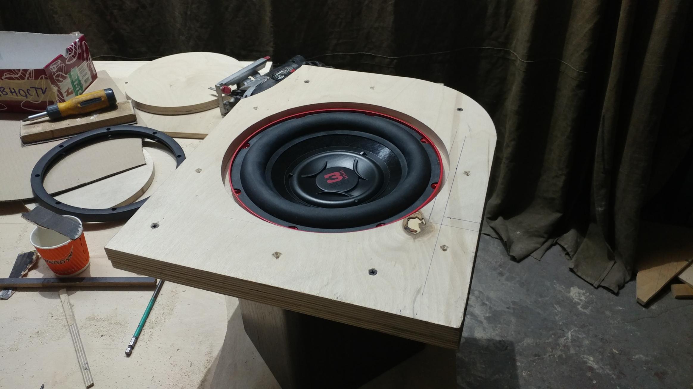

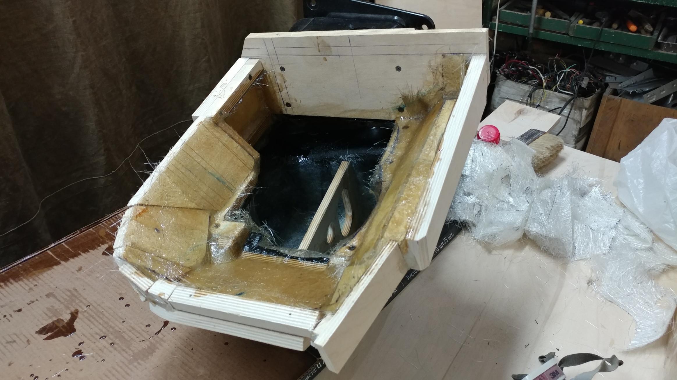

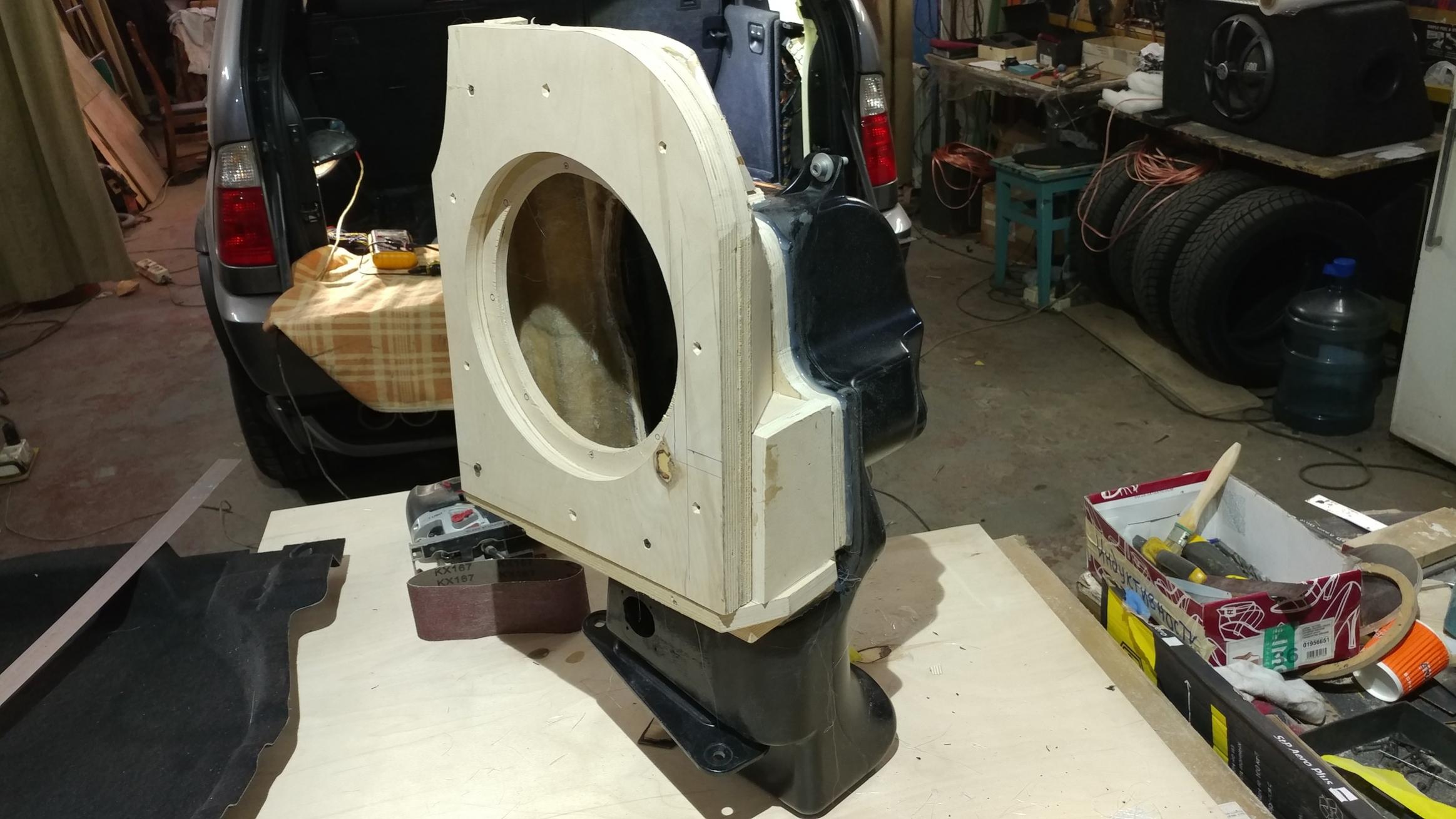

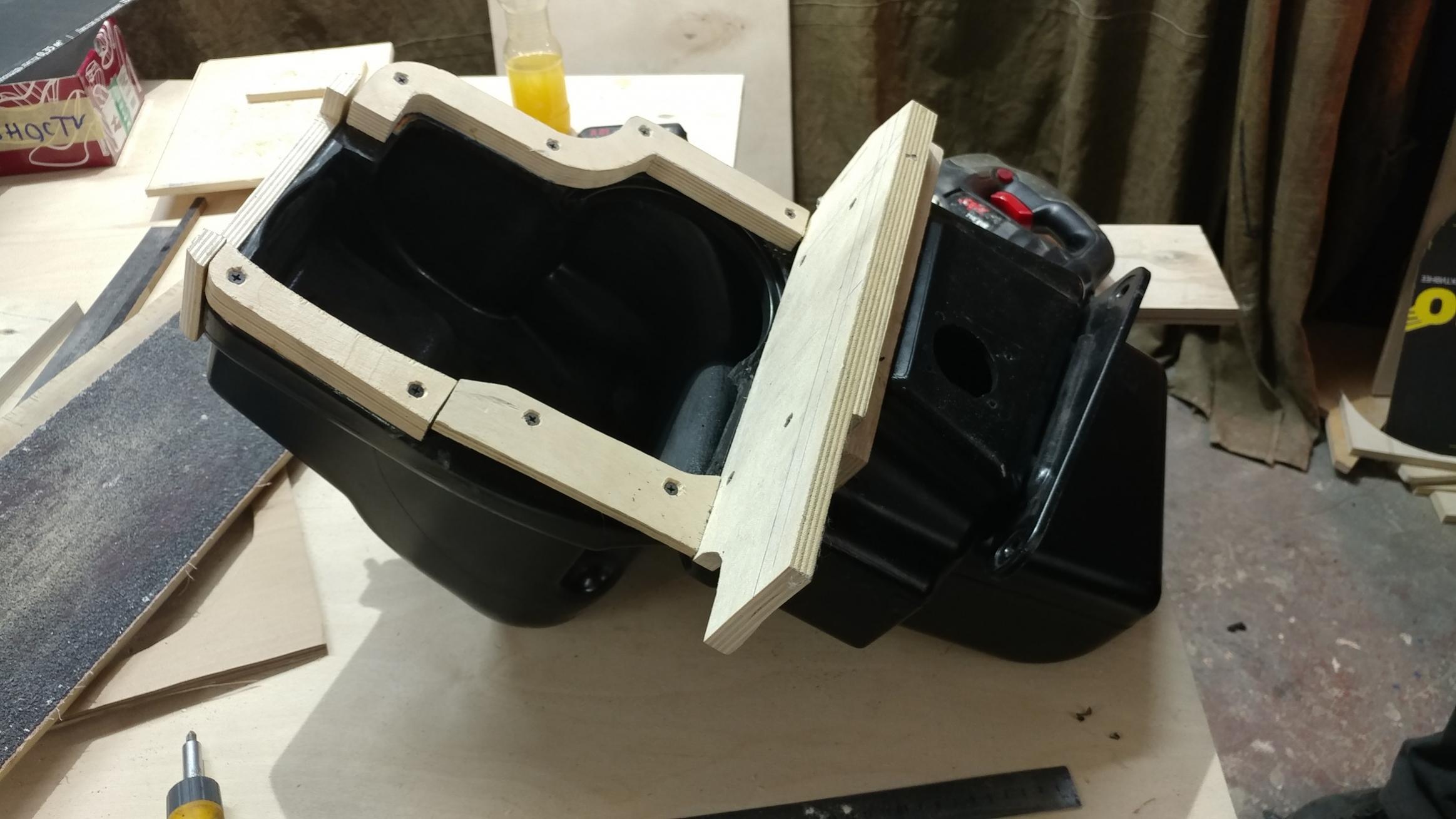

Приступили к изготовлению корпуса саба...используя штатный, заметно его усиливая...полиэфирная смола, фанера и т.д. Заодно увеличиваем обьем до...примерно до 20 л. Мидбасы приняли решение установить на картах....соответственно готовим прочный подиум, усиливаем шумовиброизоляцию карты
ID:	71775   Нажмите на изображение для увеличения
ID:	71777   Нажмите на изображение для увеличения

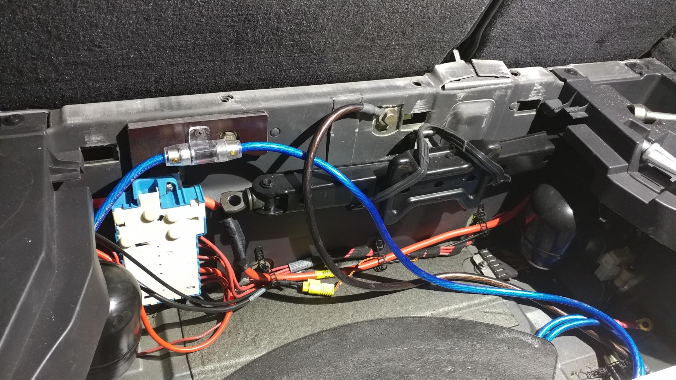

Пред AGU?
Старый 24.01.2019, 18:04   #18
Сергей Максимович
Аватар для Сергей Максимович
Регистрация: 02.07.2010
Сообщений: 1,405
Репутация: 122
Да, монакоровский... В закрытом обьеме в багажнике...влаги нет, температура слабо колеблется.. Мощность клиенту не требуется....Вполне...

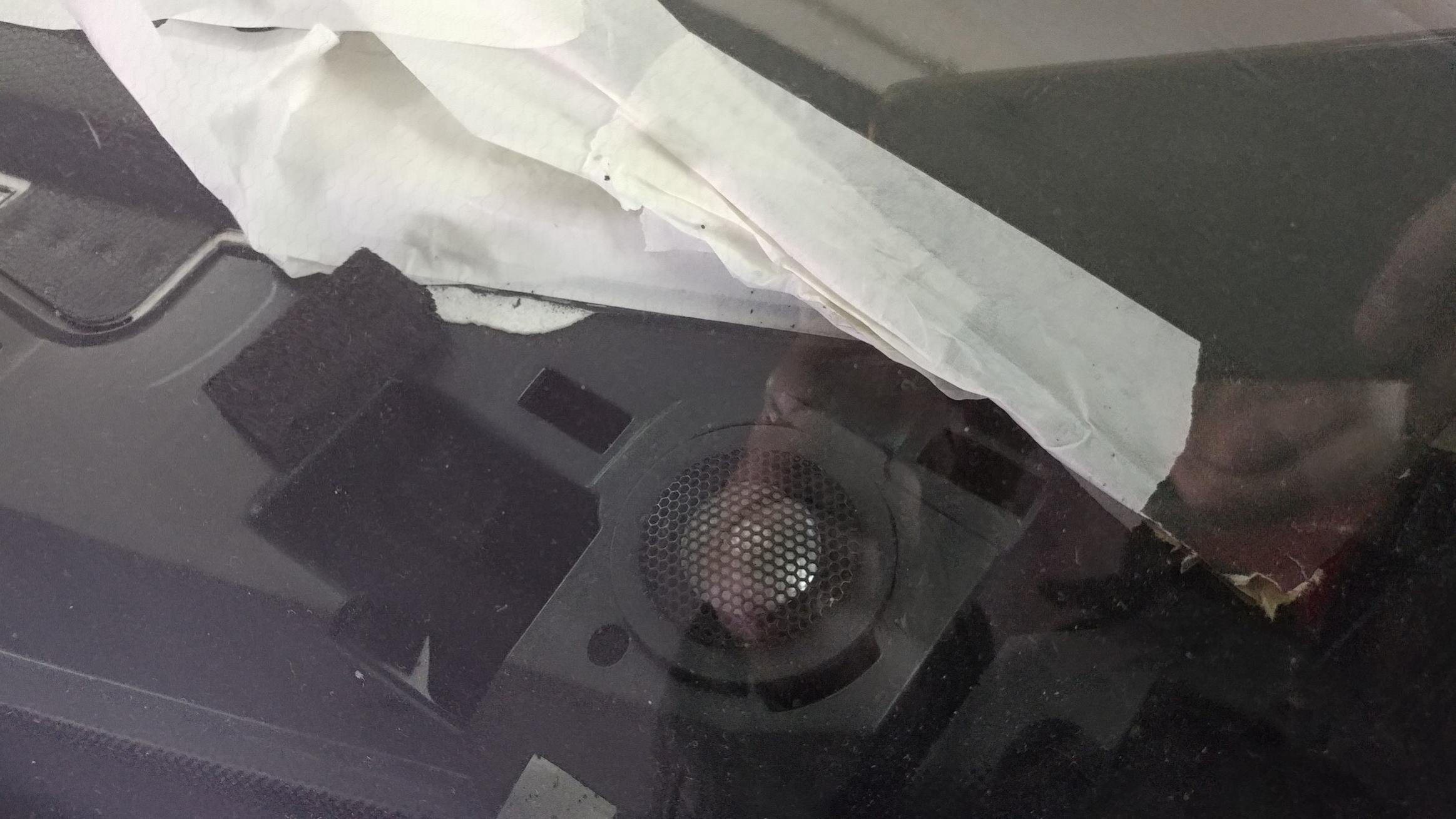

Продолжили расширять и укреплять фанерой и полиэфиром штатный обьем саба. Установили твиттеры на штатные места...плохо, конечно, но....вариантов нет. Разместили часть усилителей и процессор в аппаратном блоке
ID:	71782   Нажмите на изображение для увеличения
Старый 26.01.2019, 10:16   #20
Сергей Максимович
Сообщений: 1,405
Репутация: 122
Итак, день 5-й....
Конструкция саба полностью вырисовалась, далеt наружная и внутренняя обработка. Размещение и крепление видимых блоков определено...
ID:	71785   Нажмите на изображение для увеличения
