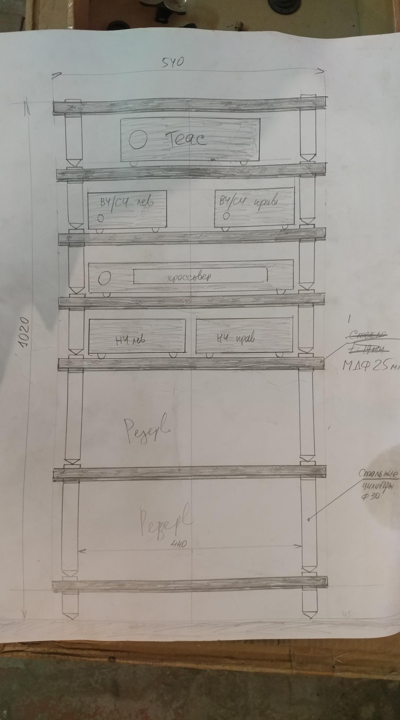

Предварительно проработали конструкцию аппаратной стойки... Вначале для красоты и эстетики, а также по желанию заказчика, планировали полки из 19мм стекла, тонированного в нужный цвет. Красиво бы было, но.... двое коллег-умников- хайэндщиков ( я без шуток их так обозначил ) из Киева подсказали....будет "стеклянный " звук...т.е. с резонансами на некоторых частотах. Я согласился, поэтому сразу ж прикинул полки из 25мм МДФ...тоже красиво могут получиться... Будем согласовывать с заказчиком...

Старый 21.12.2018, 13:52   #506
Сергей Максимович
Аватар для Сергей Максимович
Регистрация: 02.07.2010
Сообщений: 1,404
Репутация: 122
По умолчанию Re: домашняя аудиосистема из автомобильных компонентов
Может кто то еще чего-нибудь дельное подскжет....
Старый 21.12.2018, 14:38   #507
AlexNik
Аватар для AlexNik
Регистрация: 20.02.2009
Возраст: 63
Сообщений: 48
Вы сказали Спасибо: 7
Репутация: 9
У профи в области остекления есть правило: для снижения резонансных явлений нужно применять стекла с разной толщиной. Триплекс с разной толщиной стекол практически не резонирует. Это все применимо к ограждающим конструкциям или экранам. В вашем варианте при толщине стекла 19 мм, да еще пригружённого стоящими гаджетами абсолютно не будет ни каких призвуков.

Старый 21.12.2018, 19:15   #508
Сергей Максимович
Сообщений: 1,404
Репутация: 122
Нет, не согласен с вами... Тем более эта информация проверена имеющими БОЛЬШУЩИЙ опыт хайэндщиками... Поэтому рисковать не будем....МДФ 25мм , да и проще в изготовлении и технологичней... Вот еще и третий коллега из Львова перезвонил...подтвердил ЭТО ЖЕ...
Старый 22.12.2018, 12:50   #509
AlexNik
Аватар для AlexNik
Возраст: 63
Сообщений: 48
Репутация: 9
Ваш клиент будет слушать музыку в помещении без окон?
AlexNik вне форума   Ответить с цитированием Вверх
Старый 22.12.2018, 13:54   #510
Сергей Максимович
Сообщений: 1,404
Репутация: 122
AlexNik,
Мы с вами не о том дискутируем...
1. Мои 3-е коллег с огромнейшим опытом работы в домашнем хай-энде прямо указали на возможность резонансов стеклянных полок. Наверное, при толщинах 25...30мм и более эти резонансы будут с минимальными амплитудами и не в неопасном диапазоне частот??? Возможно...но мы не НИИ и проводить замеры,исследования не собираемся. Примем их рекомендации как аксиому!
2. Аппаратура вся располагается не оконных стеклах, поэтому вибрации и резонансы оконных стекол нас не беспокоят
3. Обратите внимание на то , что особенно в олдскульной аппаратуре масса источников сигналов , усилителей и т.д. 10 и более кг!!! Вон Монохренович хвастается усилителем Акуфейс весом более 40кг...и не зря хвастается... Подумайте, для чего.
Плюс везде в рекламных буклетах ПОДЧЕРКИВАЕТСЯ...антивибрационное шасси!!!
4. Даже замена опорных ножек на любой аппаратуре на антивибрационные дает РЕАЛЬНЫЙ звуковой результат...в лучшую сторону...
Поэтому вот так вот и решил...МДФ...
Старый 22.12.2018, 15:56   #511
AlexMonacor
Аватар для AlexMonacor
Регистрация: 24.11.2008
Адрес: Киев ιl.ιllιlι
Сообщений: 2,336
Вы сказали Спасибо: 36
Репутация: 412
Рассмотри вариант трехточечного крепления полок.
Плюс под сд - виброножки (реально работает, проверено )
Старый 22.12.2018, 16:06   #512
Сергей Максимович
Сообщений: 1,404
Репутация: 122
Alex.z,
Согласен, читал такое... нарушить симметрию...НАдо подумать о конструкции... Вот ИЗРЕДКА))) от тебя польза бывает))) Кстати, конусы SPS-30SC естьь....понадобятся )))
Старый 22.12.2018, 16:10   #513
Сообщений: 5,777
Alex.z,
Три точки - это обеспечить идеальное касание всеми тремя опорами, так как на четырех точках этого не получается, как правило.
Старый 22.12.2018, 16:27   #514
Сергей Максимович
Сообщений: 1,404
Репутация: 122
Olddad,
так монохреновские конусы с регулировкой и юстированием по высоте....Потому я их и выбираю..
Старый 22.12.2018, 17:53   #515
Сообщений: 5,777
Olddad,
У меня они же. НО!!! Никогда в жизни не выставить одинаковую нагрузку на всех 4-х. Разве что лучше, если кто-нибудь начнет колонки жопой двигать, шансов устоять больше
Старый 22.12.2018, 20:32   #516
Сергей Максимович
Сообщений: 1,404
Репутация: 122
Olddad,
ну да...не выставить.... Задумался....
Старый 28.12.2018, 19:19   #517
Сергей Максимович
Сообщений: 1,404
Репутация: 122
ну, все таки с заказчиком приняли решение...аппаратная стойкам на 4-х опорах... Будем мучаться , выставлять))) Занялся размещением заказов на изготовление деталей стойки...блин, не знал, что это так непросто... Бедность, скудность, отсутствие квалифицированных исполнителей...и соответствующего оборудования. НУ, оно все это где то есть, но найти очень сложно... И цену ЛОМЯТ....... Ну, понемногу размещаем заказы....

Старый 29.12.2018, 00:49   #518
VKVladimir
Аватар для VKVladimir
Регистрация: 21.08.2014
Возраст: 57
Сообщений: 149
Репутация: 96
в полость труб-ножек можно засыпать демпфирующий материал. песок, дробь, металлический порошок. Добавит массу, снизит резонанс. Читал в качестве полок хорош мрамор, гранит, у этих камней нет резонанса.

Старый 29.12.2018, 07:22   #519
Сергей Максимович
Сообщений: 1,404
Репутация: 122
Да, все верно, рассматривался такой вариант,НО при использовании труб возникали несколько проблемных вопросов:
- надо было как то соединять всю конструкцию, т.е. впрессовывать или вваривать втулки с резьбой....
- возникали всякие сложности с достижением качественного внешнего вида, труба могла лопнуть и т.д
При точении токарным способом невозможно получить требуемую чистоту поверхностей, поэтому выбрал в качестве металла калиброванный круг нужного диаметра. Хотя и дорогая штука, но качество поверхности шикарное и требуемое. ПРи этом получали ХОРОШУЮ массу СТОЙКИ вцелом ( более 40кГ ) и с применением виброгасящих конусов Monacor думаю вопросов не будет НИКАКИХ)...Кроме того аппаратура имеет свои виброгасящие стойки...а с ними можно экспериментировать сколько угодно... Вообще в этом проекте стараемся делать все с запасом насколько, конечно, это возможно и насколько мы сами понимаем задачу...
В последующем...покраска черной матовой эмалью... Представляется, что должно быть красиво
