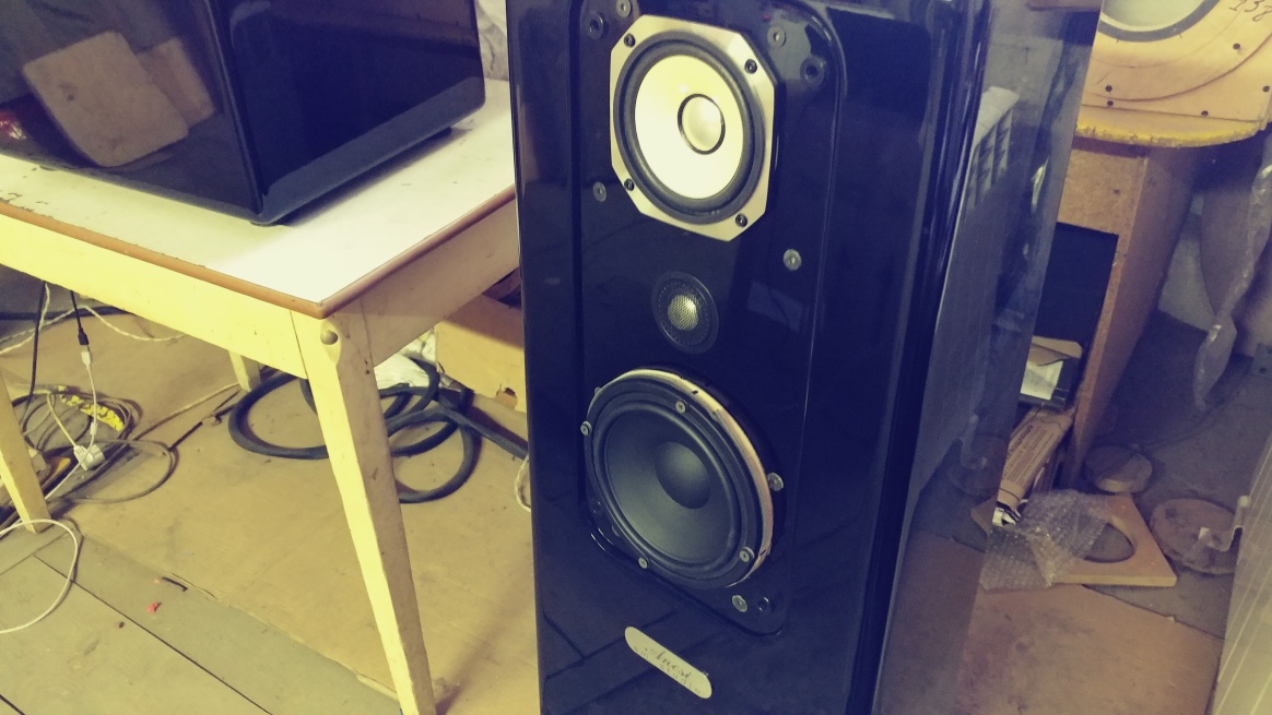

Добрый вечер, коллеги и доброжелатели!
Был по технической причине "отлучен" от сайта)))...поэтому немного расскажу, что за последние дни произошло:
- в очередной раз сдал свои позиции, а именно, заменил мидбас автомобильный на домашний. Причины: автомобильный с помощью функции салона дает нужное усиление в авто, но его не достает в домашке....плюс чувствительность домашних на 2-3 дб выше, а прибавка к давлению все таки нужна была. Итак GZPK 16SQ, прекрасно звучавший, был заменен на Morel H6.1
- новый мидбас сразу добавил звукового давления в общем всей АС и тонально зазвучал несколько приятней
- для его раскачки ( 8 Ом все таки) подбирал усилители и тут олдскульный Steg AQ 220.2x ( Рном = 110 вт нам 8 Ом ) переиграл и по моще и согласованности иные имевшиеся ( Soundstream, Pioneer, DLS A3
- заодно решили улучшить дизайн АС вцелом....утопить СЧ и НЧ головки, умощнить при этом монтажную панель...Вместо фанеры 12мм применили влагостойкую 20мм
