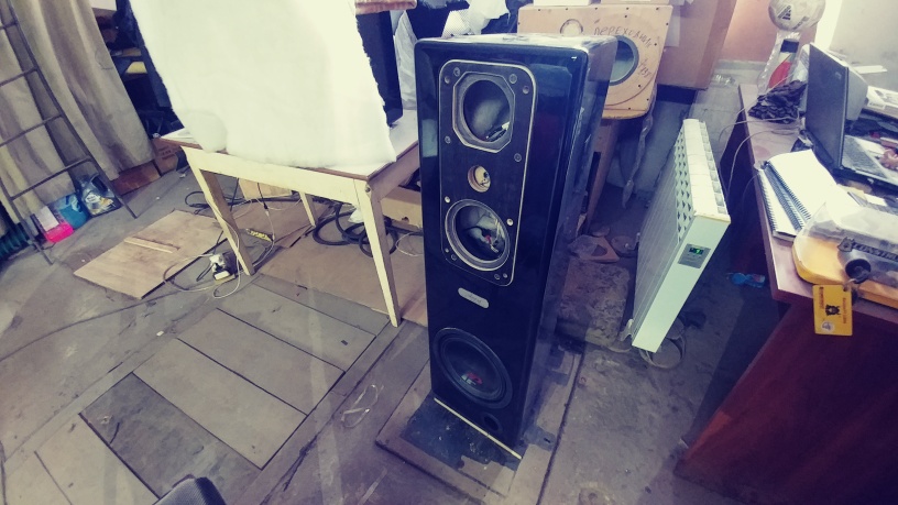

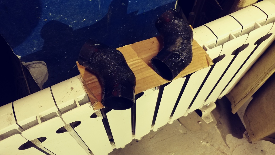

Пока есть пауза в работе решили немного продолжить экспериментирование:
- перестроить настройку фазоинвертора ниже...примерно на 35Гц, сколько реально получится... Сейчас примерно 40 Гц. Для этого надо удлинить трубу, это непросто, очень мало места..Но сделаем, посмотрим даст ли это заметный результат....
- попробую добавить канал усиления на Simfony для ВЧ, чтобы можно было лучше настраивать систему...Опять же будет ли эффект...послушаем...

Ну что, потихоньку движемся к 4-х полосному усилению и пытаемся понизить на 5 герц , может и более, частоту настройки фазоинвертора. Колено трубы с требуемым радиусом изготовили, заполиэфирили... Внутреннюю проводку акустических проводов под ВЧ отдельно провели по быстрому....посеребрянным кабелем QED....Скоро сборка общая и настройка с прослушиванием...Самим интересно, а получим ли ЗАМЕТНОЕ улучшение в звучании или....???

Вчера все сделали ( трубу удлиннили, ВЧ от отдельного уся запиталми....) , сегодня слушали... Блин, а лучше стало немножко...Я думал, как сэкономить, а тут наоборот в очередной перерасход по смете влезли(((.. Высокие очень душевно от отдельного канала...и есть возможность подстроить потом под заказчика!! И бас немного поглубже стал и ровнее...даже коллега со стороны заметил...
