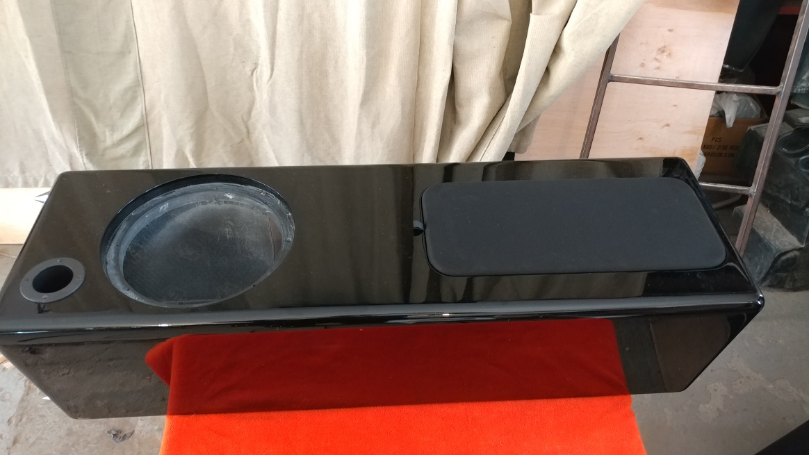

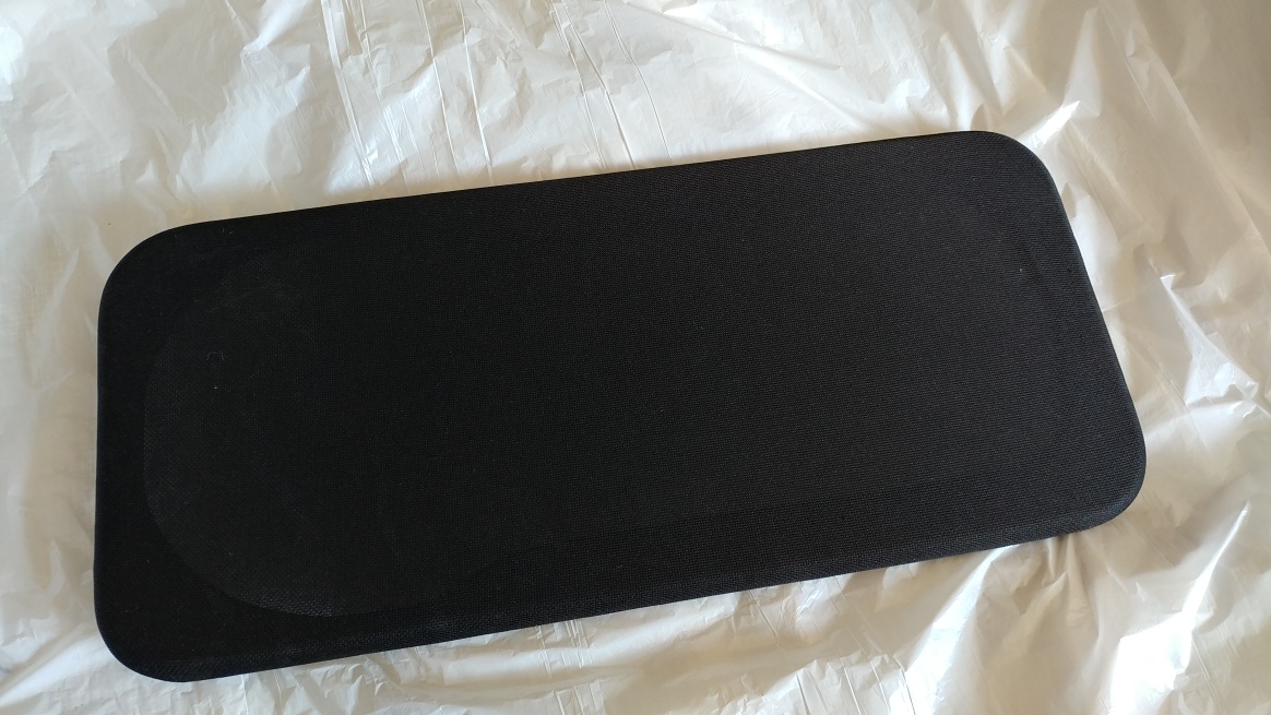

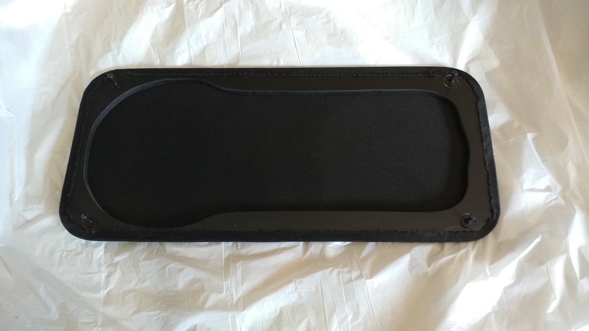

День 24-й....

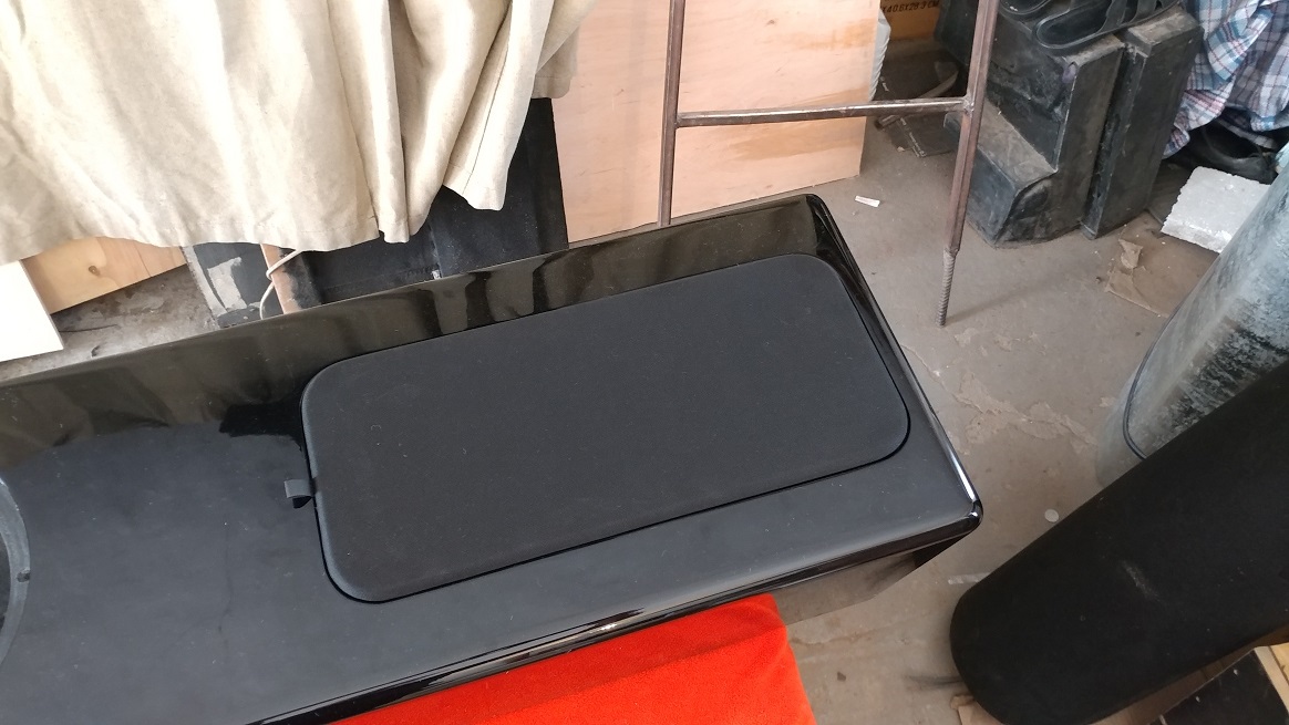

занимались изготовлением ( шлифовка, покраска) и обтяжкой радиотканью фальшпанелей, защищающих СЧ/НЧ и ВЧ динамики. Очень аккуратно и симпатично получились! все фирменно....Закончили шлифование бокса для аппаратуры и он готов к грунтовке...Стараемся учесть опыт изготовления корпусов АС. Подготовили все необходимые отверстия на задней панели бокса, отшлифовали и покрасили симпатичным матовым покрытием с шагренью. Установили акустические терминалы, RCA разьемы, вентиляторы...Очень серьезно и симпатично смотрится!!! Закрепили акустические провода в колонках, установили закрепили на герметичных прокладках монтажные панели для СЧ/НЧ и ВЧ динамиков, мощно и надежно на 8 винтах М6. Заполнили обьемы высококачественным демпфирующим материалом....НЕ удержались и установили фальшпанели, чтобы рассмотреть и полюбоваться почти готовыми изделиями....Классно смотрятся, шикарно!!!! Завтра перед установкой динамиков финишная полировка с воском, потом окончательный монтаж акустических колонок

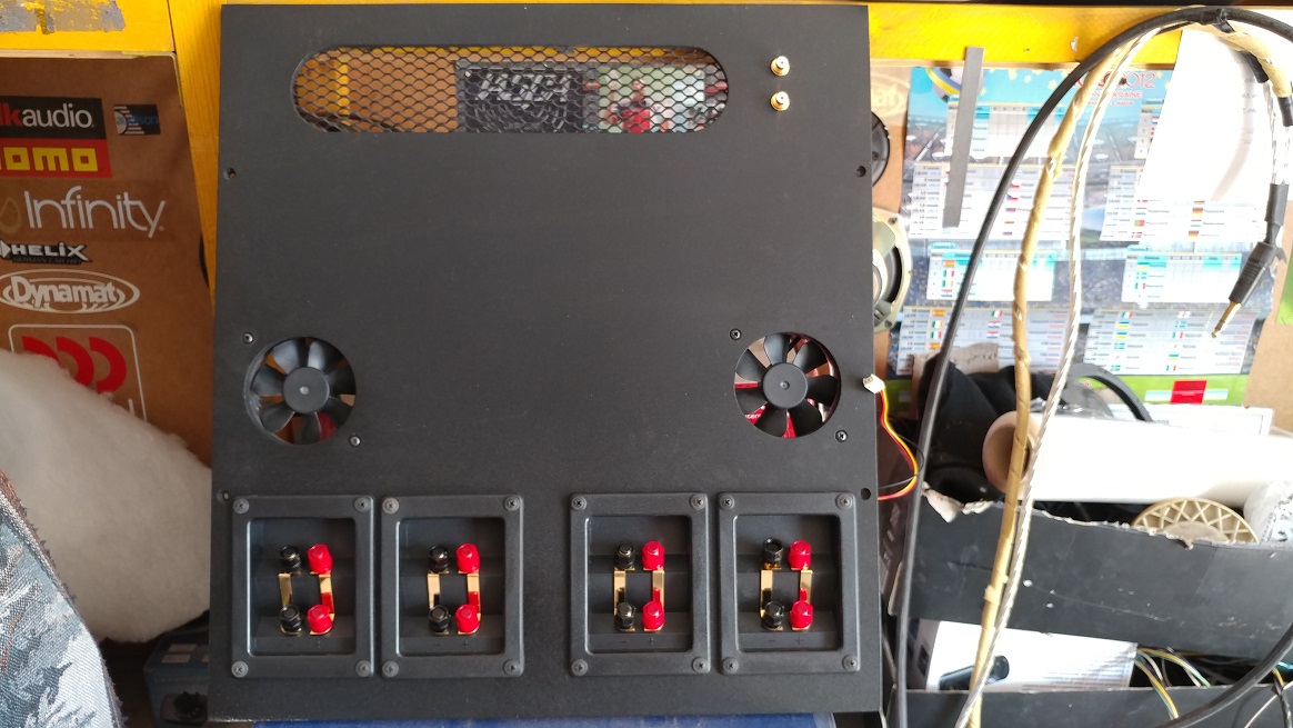

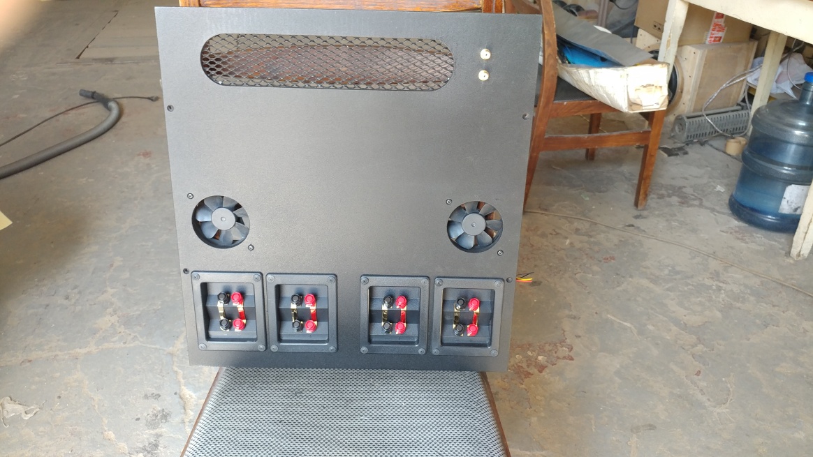

Поначалу цвет задней панели был серый ( такая краска под рукой оказалась), но мастер настоял: все должно быть выдержано в едином стиле, смотреться фирменно .... и перекрасил))) Кстати, монтажная панель , на которой расположены СЧ/НЧ и ВЧ динамики, как уже и говорилось, сьемная и крепится к колонке 8-ю болтами М6. Это сделано для возможностей маневра: вдруг придется все таки вернуться к 4-х полоске??? И как видно на фото акустические терминалы тоже с запасом на 4- е полосы!!

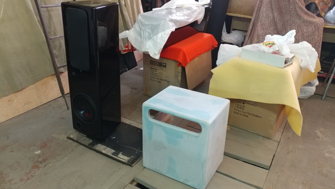

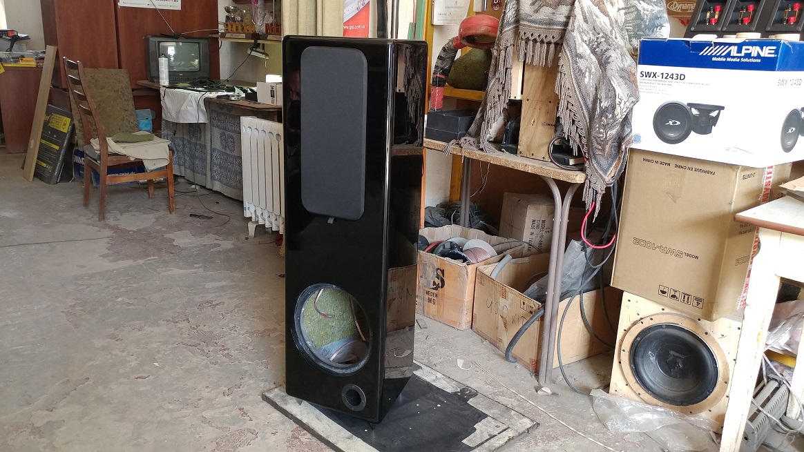

День 24-й....или 25-й...)))

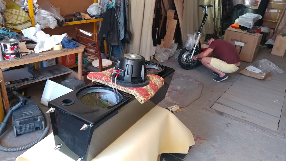

Ну что, поехали: финишная полировка корпусов, натерли воском и начали сборку, т.е. установку головок. Мидбасы как то не очень попали в крепежнын места, видимо предыдущие динамики были с другими посадочными размерами. Пришлось заглушить, пересверливать новые посадочные места. А вот сабы попали ....Смотрятся хорошо..... Бокс под аппаратуру загрунтован новой алюминиевой шпатлевкой...пробуем варианты, ищем технологию.....
Кстати, пояснения к одному из фото:
- на переднем плане идет сборка высоко интелектуальной продукции украинского выробныка!!
- на заднем плане китаец собирает китайский электроскутер!

'Это реальный электроскутер, замечательнейшая вещь. Готовит к отправке в покупателю в другую область..
Добавлено через 52 секунды
насчет китайца...шутка)))) это мой зять)))

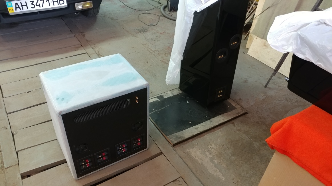

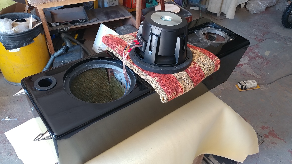

Сергей Максимович
Аватар для Сергей Максимович
Регистрация: 02.07.2010
Сообщений: 1,404
Репутация: 122
По умолчанию Re: домашняя аудиосистема из автомобильных компонентов

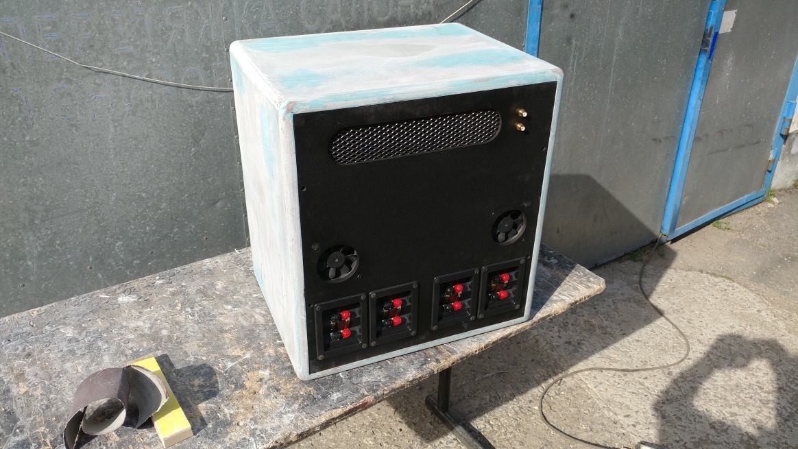

День 26-й...
Бокс для аппаратуры практически завершен, все проверено, после грунтовки зашкурен, поверхности выведены...С задней стенкой смотрится солидно!)) Вид сзади у акустики тоже хорош!)))
Завтра продолжение сборки акустики....

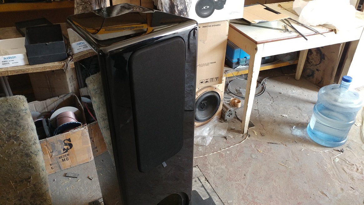

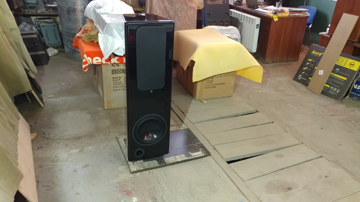

Старый 03.06.2017, 16:45   #107
Сергей Максимович
Сообщений: 1,404
Репутация: 122

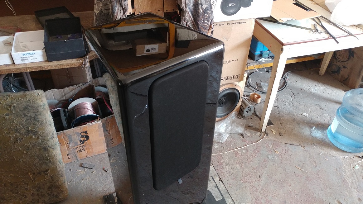

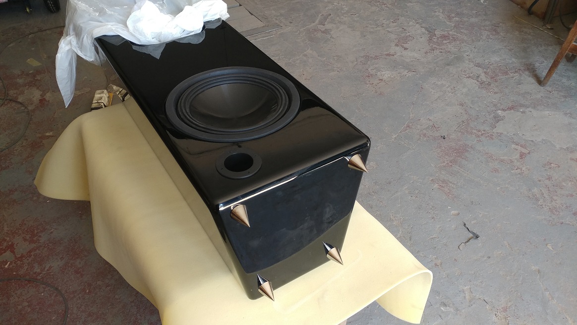

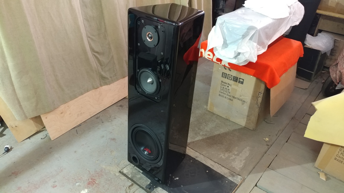

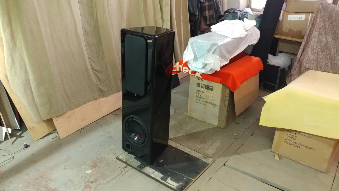

День 27 -й...
Итак , одна из колонок закончена, головки смонтированы, подключены, смотрится все ...более, чем шикарно!))) фирменно)) завлекательно....
Через дней десять проверим на звук. что получилось...

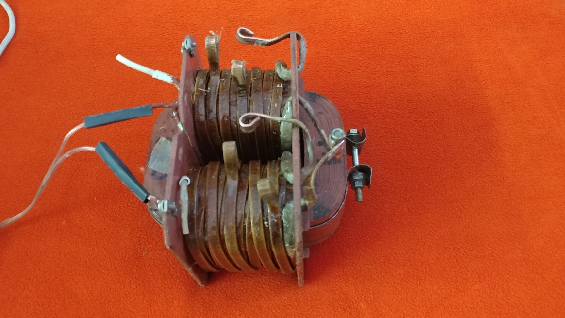

Кстати, сегодня получил трансформатор.....моща однако, вторичная 18мм2 медная шина!! Нормально!)))

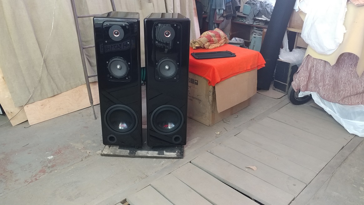

Старый 04.06.2017, 09:34   #108
Сергей Максимович
Сообщений: 1,404
Репутация: 122

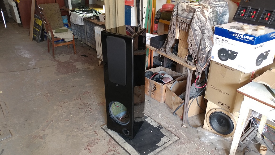

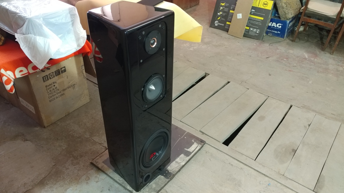

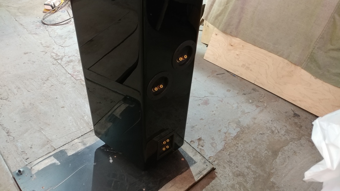

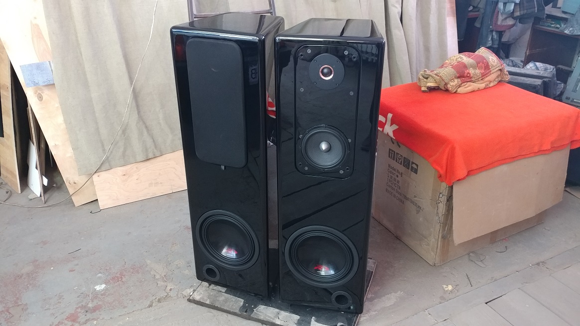

... получили готовый трансформатор...Мда, внешний вид....оставляет желать лучшего! НО! Проверили, отличные параметры... ток ХХ 130мА, очень хорошо, первичная намотана ПЭВ-1,25, вторичная медной шиной 18 мм2.То что нужно...правда немного гудит, придется ставить на демпферы и стягивать посильнее
Ну и наконец то завершили сборку 2-й колонки....Все собрано, подключено ..Хорошо, фундаментально и шикарно смотрятся..Причем ВЖИВУЮ намного лучше, чем на фото..Наверное, не умею снимать или тороплюсь... Еле вдвоем переносим, больше 40 кГ каждая.... МЕлкие недостатки в оформлении , конечно, есть..Но они мелкие и для первого( а может и последнего!)))) образца вполне приемлимы...Тем более, что к ним нужно очень внимательно приглядываться... В общем не знаю, как клиентам, а нам ОЧЕНЬ нравится внешний вид... Теперь все усилия на аппаратный блок и блок питания....

Старый 04.06.2017, 10:23   #109
Батя
Аватар для Батя
Регистрация: 13.08.2014
Адрес: Никополь
Возраст: 55
Сообщений: 38
Репутация: 1
Расскажите о финальных компонентах,пожалуйста.
Батя вне форума   Ответить с цитированием Вверх
Старый 04.06.2017, 12:12   #110
Сергей Максимович
Сообщений: 1,404
Репутация: 122
Это не финальные , может быть....Но начнем с этого:
- ВЧ .......Seas Milenium ............... Sinfony Amplitude 45.2
- СЧ/НЧ ... Brax Matrix 6.1 PP........... Helix A2 Competition
- саб........ Alpine SWR-10D2............ Ground Zero GZHA 2400 XII
Пока это как проба, включим и услышим.....возможно что то поменяется, поэтому рано говорить. Вот сразу немного нарушили первоначальную идею: все на автомобильных компонентах, а ВЧ применили домашний...Но хочу услышать его, а потом .........................посмотрим........

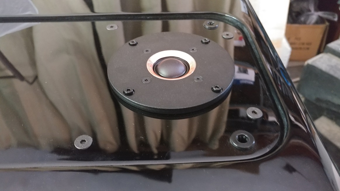

Старый 04.06.2017, 20:37   #111
vvv
Готов поспорить
Аватар для vvv
Регистрация: 19.05.2008
Адрес: Минск
Сообщений: 2,504
Вы сказали Спасибо: 15
Репутация: 229
Сергей Максимович, Seas Millenium надо убрать, а то получится, что лукавите в названии темы.
Они точно не автомобильные.
Если все же решите их оставить, придется фрезеровать накладку, чтобы посадить фланец в плоскость с бафлом.
Поверьте мне на слово, это необходимо. Сможете даже на графиках увидеть разницу.

ВАДИМ!! Да...полностью согласен....Пока поставил для прослушивания и впечатлений....и выводов....По плану через 8-10 дней будет готова стойка аппаратная и собрана полностью система, прослушаем.....определимся...может придется возвратиться к 4-х полоске, а может и....
[COLOR=MidnightBlue ]Сергей Максимович[/COLOR]
Расстояние между ВЧ динамиком и СЧ-не великовато? Обычно стараются максимально приблизить...не влияет ли на звуковую "картину"?
Старый 04.06.2017, 22:53   #114
AlexMonacor
Аватар для AlexMonacor
Регистрация: 24.11.2008
Адрес: Киев ιl.ιllιlι
Сообщений: 2,336
Вы сказали Спасибо: 36
Репутация: 412
Сообщение от Mits Посмотреть сообщение
Нужно максимально сдвигать как можно ближе
СЧ и ВЧ равноудалены от возможных слушателей..
и на расстоянии в 3 метра от слушателя 2мм.-1 см. разницы растояний роли не играют.
СЧ за счет своей длины волны перекроет разницу. (ИМХО)
А как же теория "точечного источника" ?
Теория суха, мой друг. Да, теоретически лучше совмещать СЧ и ВЧ динамики..
А вы представьте (на практике) волны СЧ и ВЧ(разных длин) - как они налОжатся через несколько метров от динамиков, ближе к "ушам Вашей головы".., да учтите, что последние (т.е. уши) - не зафиксированы с точностью до мм. в пространстве и времени... (ИМХО)
Думаю, что вживую эти АС действительно выглядят шикарно,
фото не отражает картины на самом деле.

Я уже на глаз могу сказать,
что колоночки неплохие, но и не космас. Просто АС, ну и ладно.
Космас я слышал - это АС Виталика Белоруса, из Гомеля,
он делает их сам собственноручно пачками уже несколько лет.
Такие колонки, например, стоят дома у Алексея Яворского в Киеве.
Был в гостях, слушал - это словами не передать.
Там подход другой совершенно, не автомобильный.
Ну и все равно вам успехов в творчестве!

Serg Teplyuk,
Да, Серж, ты прав...вживую намного симпатичнее смотрятся. Сегодня по другим вопросам заехал наш постоянный клиент, крутой такой....и очень требовательный ВООБЩЕ к любому внешнему виду!Так и отметил, что ОЧЕНЬ симпатично смотрятся....Вот теперь бы звучанием достичь баланса и соответствия между ним и внешним видом.....
Добавлено через 40 секунд
аппаратный бокс отдан на грунт-шпатлевку....
