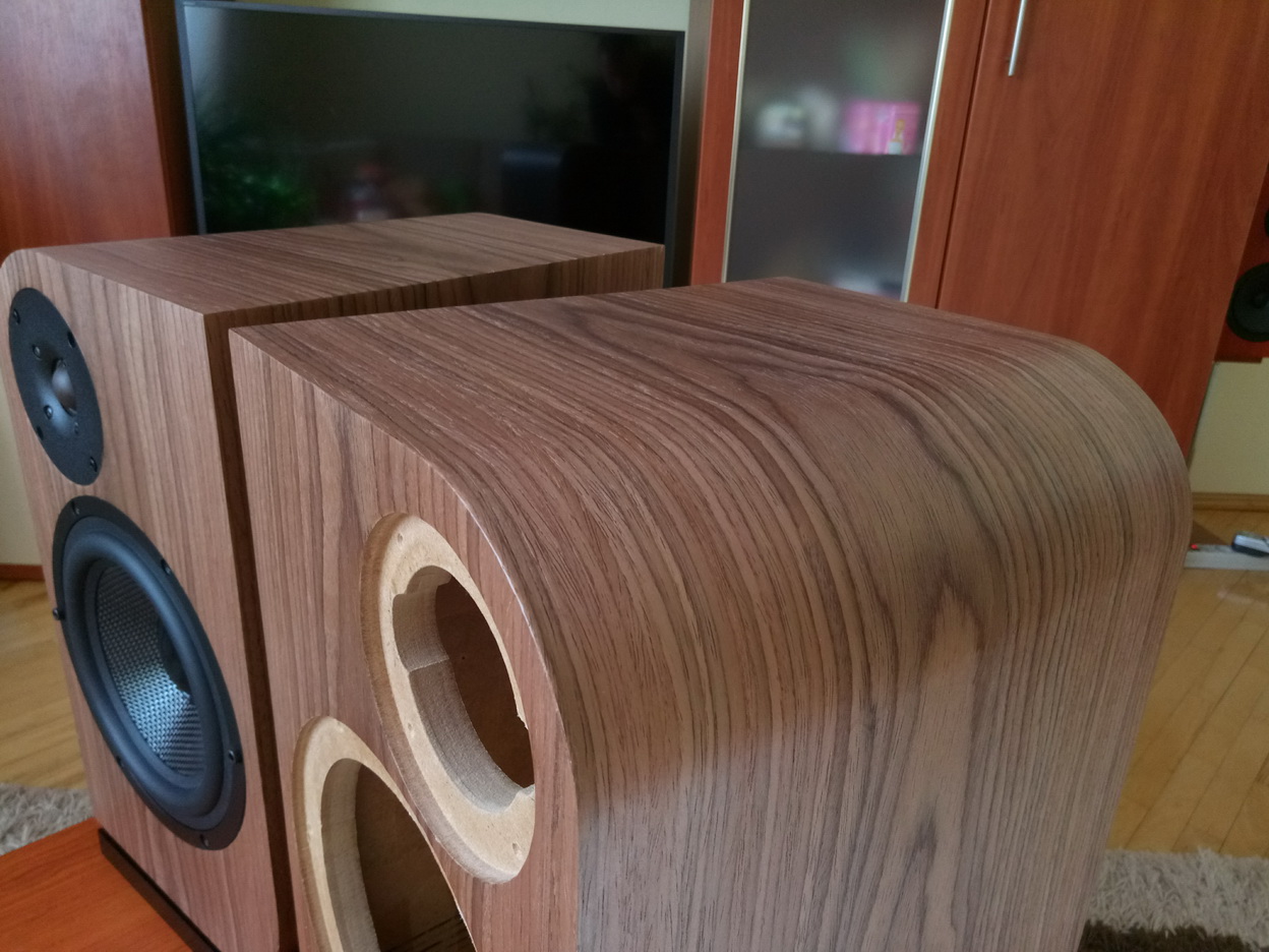

Перспективний проект трисмугових напольників,
репліка на АС від японців (Yamaha).
Бокові стінки нахилені всередину на 1.5 градуса, цікаве заокруглення граней + нестандартне розташування волокон шпону.
Передня панель - чорна глянсова автоемаль.
МДФ + шпон "Classic Veener" дуб фландер.
Компоненти:
НЧ - Monacor SPH-8M
СЧ - Monacor SPH-5M
ВЧ - Monacor DT-300
Клеми - Monacor ST-960G
Фазік - Monacor MBR-70
шипи -Monacor SPS-35/SC
Саморізи - Monacor MZF-8616, MZF-8614
Більше фото: https://goo.gl/photos/GPmSn4gg1T33dKSt6
