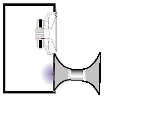

Рис 2. Классическая конструкция фазоинвертора. При этом часто не учитывают влияние стенки.
Рис 3. Фазоинвертор с тоннелем, концы которого находятся в свободном пространстве. Здесь влияния стенок нет.
Рис 4. Можно вывести тоннель полностью наружу. Здесь опять произойдет «виртуальное удлинение».
Рис 5. Можно получить «виртуальное удлинение» на обоих концах тоннеля, если сделать еще один фланец.

А спикершоп ведь предполагает, что фазик внутри короба. А чаще всего он снаружи - тут лучше считать формулой самому.
Спикершоп соотв рис2 и рис4. И соответствует приведенной формуле.
Так что вполне можно считать самому... В первом приближении. Но если хочется точнее, SS рулит
Спикершоп учитывает добротность динамика и степень герметичности (жесткости) ящика, да еще и влияние салона. Ни в програмке басспорт, ни в формуле этого нет.
