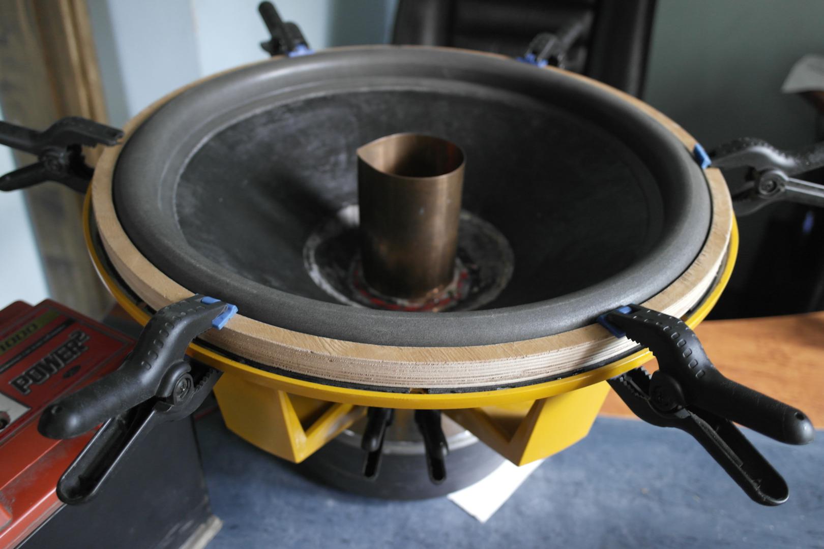

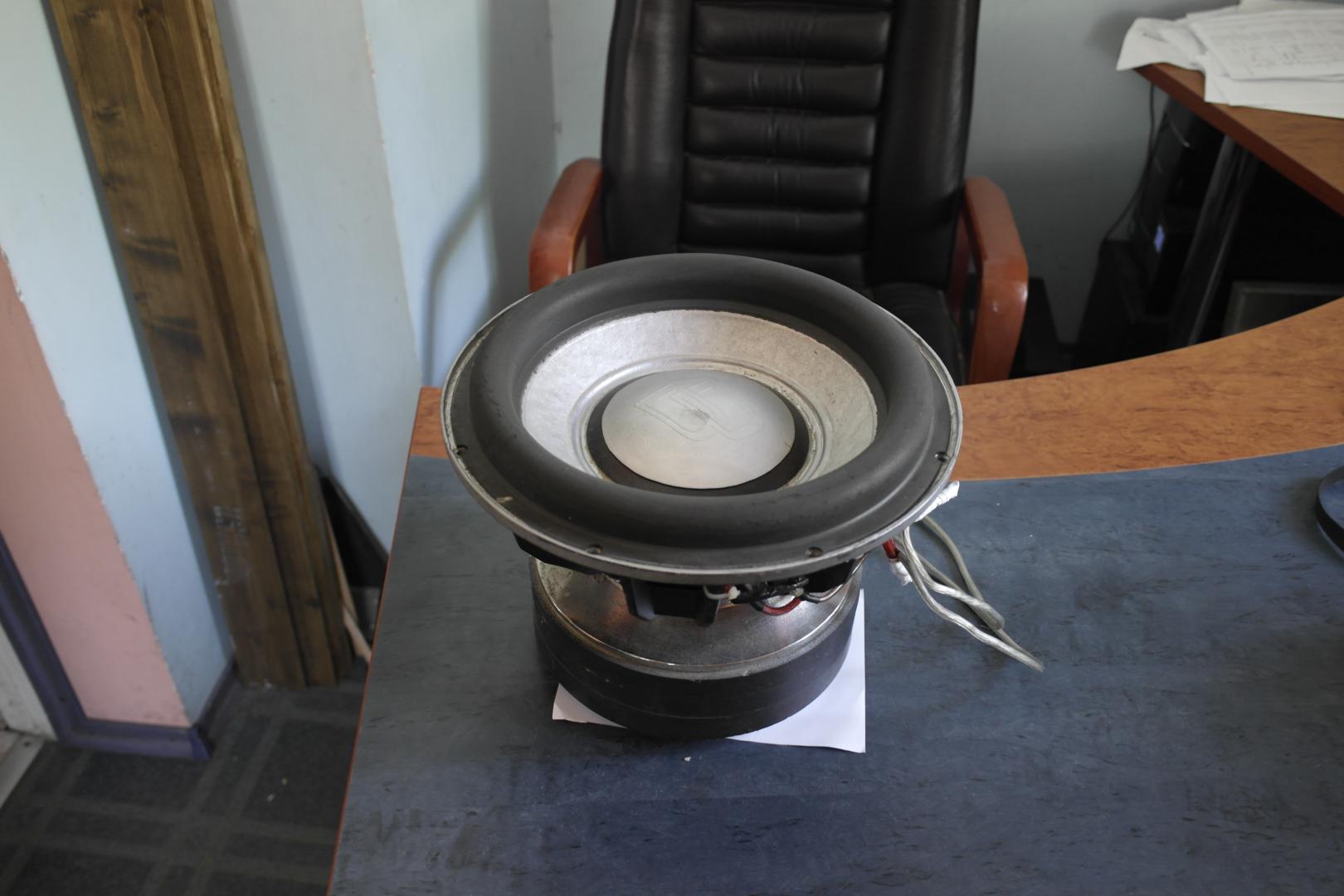

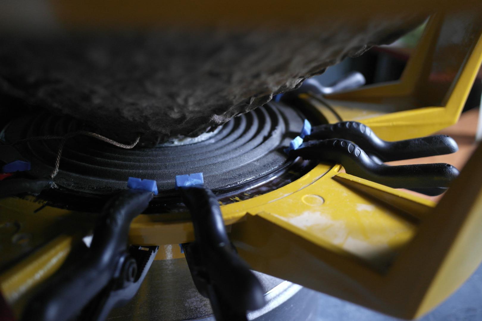

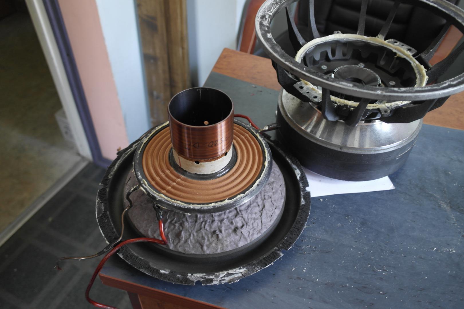

По умолчанию Re: В обійсті завалявся короб

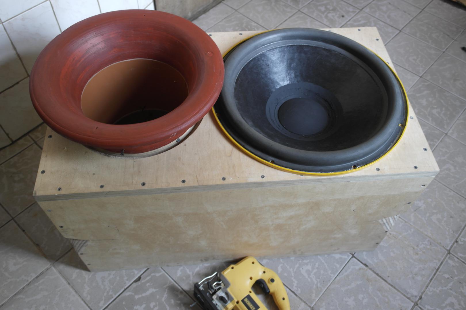

Охота пуще неволи
Чергове полювання хотів зробити в жару, моделюючи умови змагань.
Але не витримав і відклав. А у поза ту неділю була прохолода зранку, тому вирішив полювати в ідеальних умовах +20
В цей раз зробив дуель DD against DD. Обідва учасники вже знайомі моїм читачам: DD9515D1 recone vs DDMi9512D1. Так, другий - це той самий, який запам'ятався глядачам у Вінниці, Калуші і Харкові у 2015 році своїм нереальним ходом.
Що вийшло?
Для 12" короб об'ємом 115л виявився занадто великим, ріст опіру склав лише 2,5-3,3, усіл рано уходив у захист, тому найкраще досягнення сабіка - 147,77дб від 1234вт на 50гц, і 148,74дб від 1812вт також на 50гц.
50гц - це занадто низька частота для Гетцу, на робочій 55гц імпеданс був лише 1,26ом, це захист усіла.
Більш цікаво було з 15"-кою. Нагадаю, що при +27С кращий рез був 150,22дб з 1993вт. При +20С вийшло 150,39дб рівно з 2000вт на частоті 54гц, а макс рез 150,57дб з 2193вт також на 54гц. Цікавими є ще такі результати: 148,03дб з 1006вт, а також 145,2дб з 485вт.

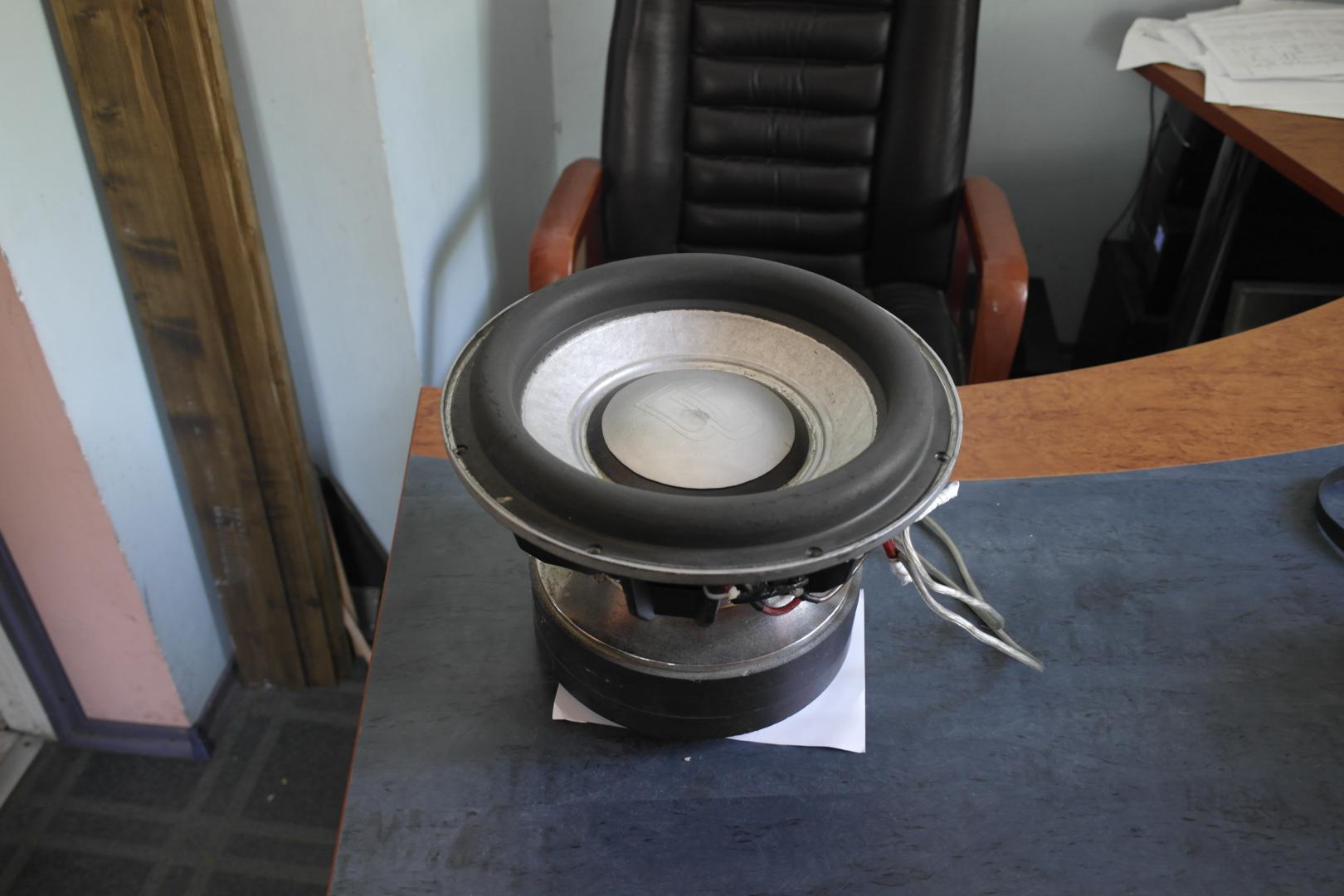

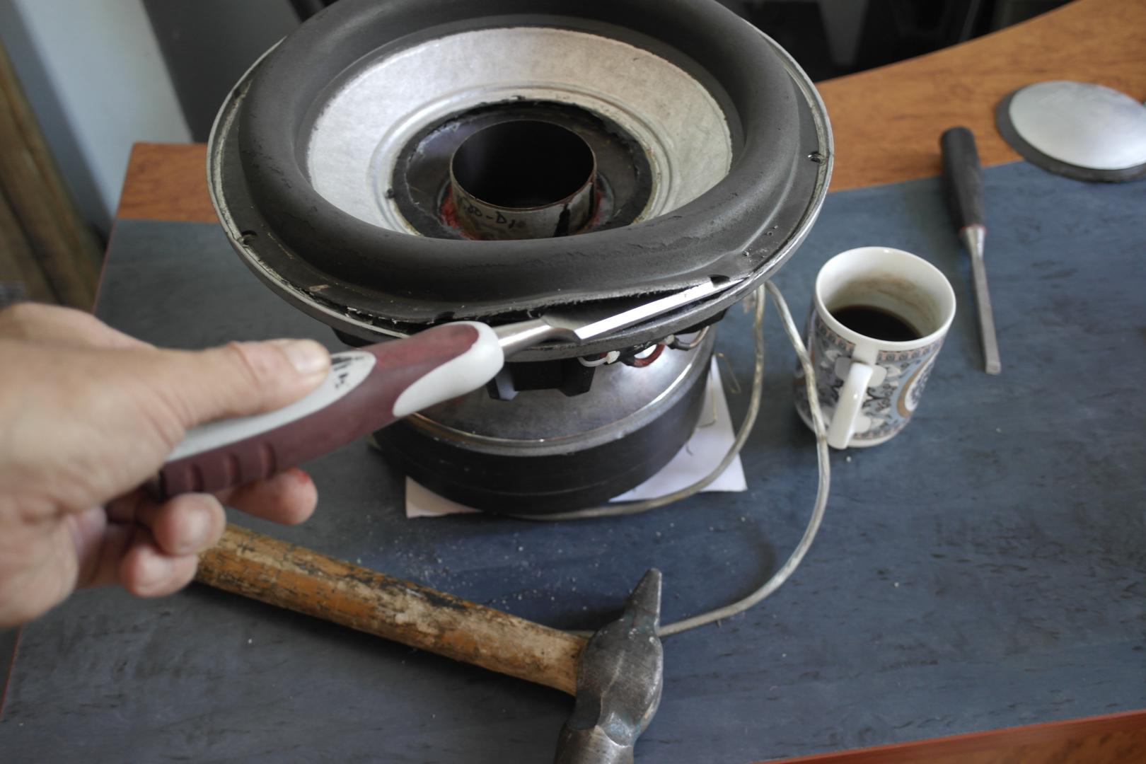

Висновки після полювання були стрімкими: DDMi9512D1 пішов на розборку До 95 магніту вже були підготовлені елементи 18" подвіжки, процес продовжується, попереду іспити DDMi9518D1,5

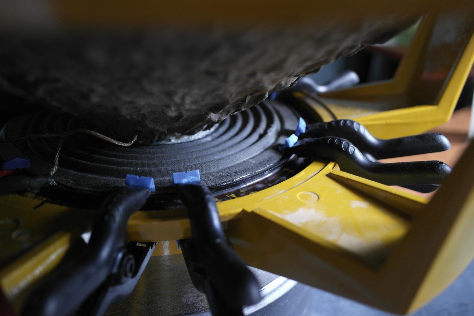

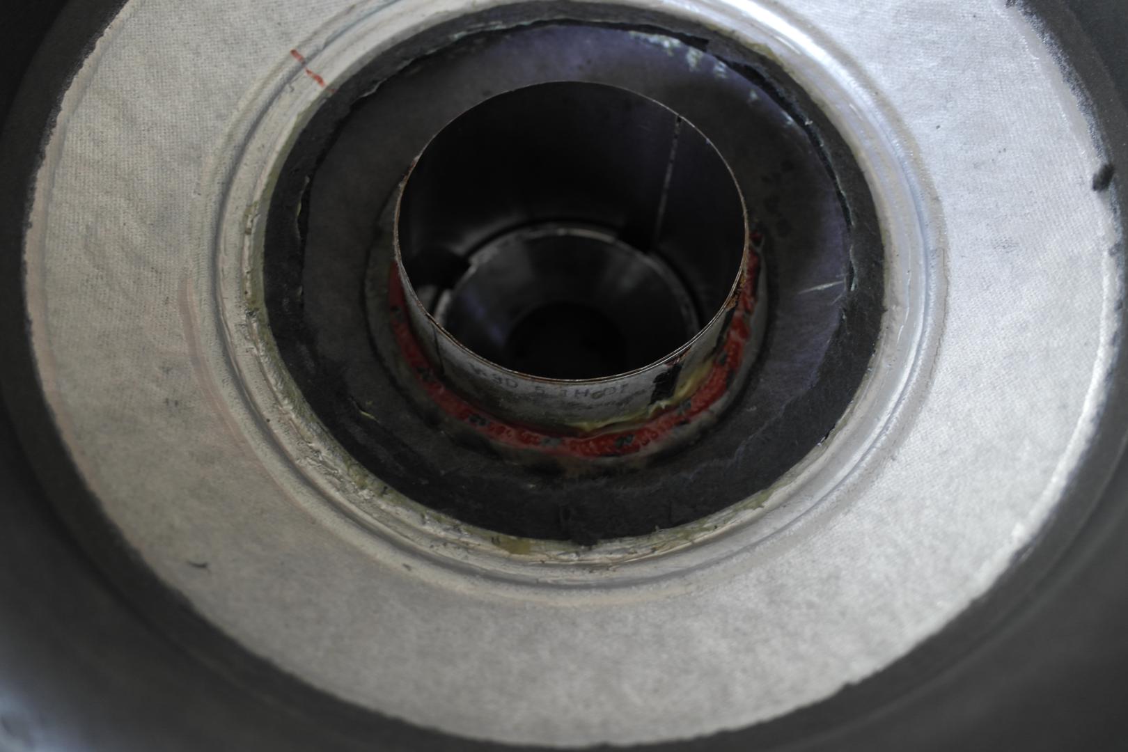

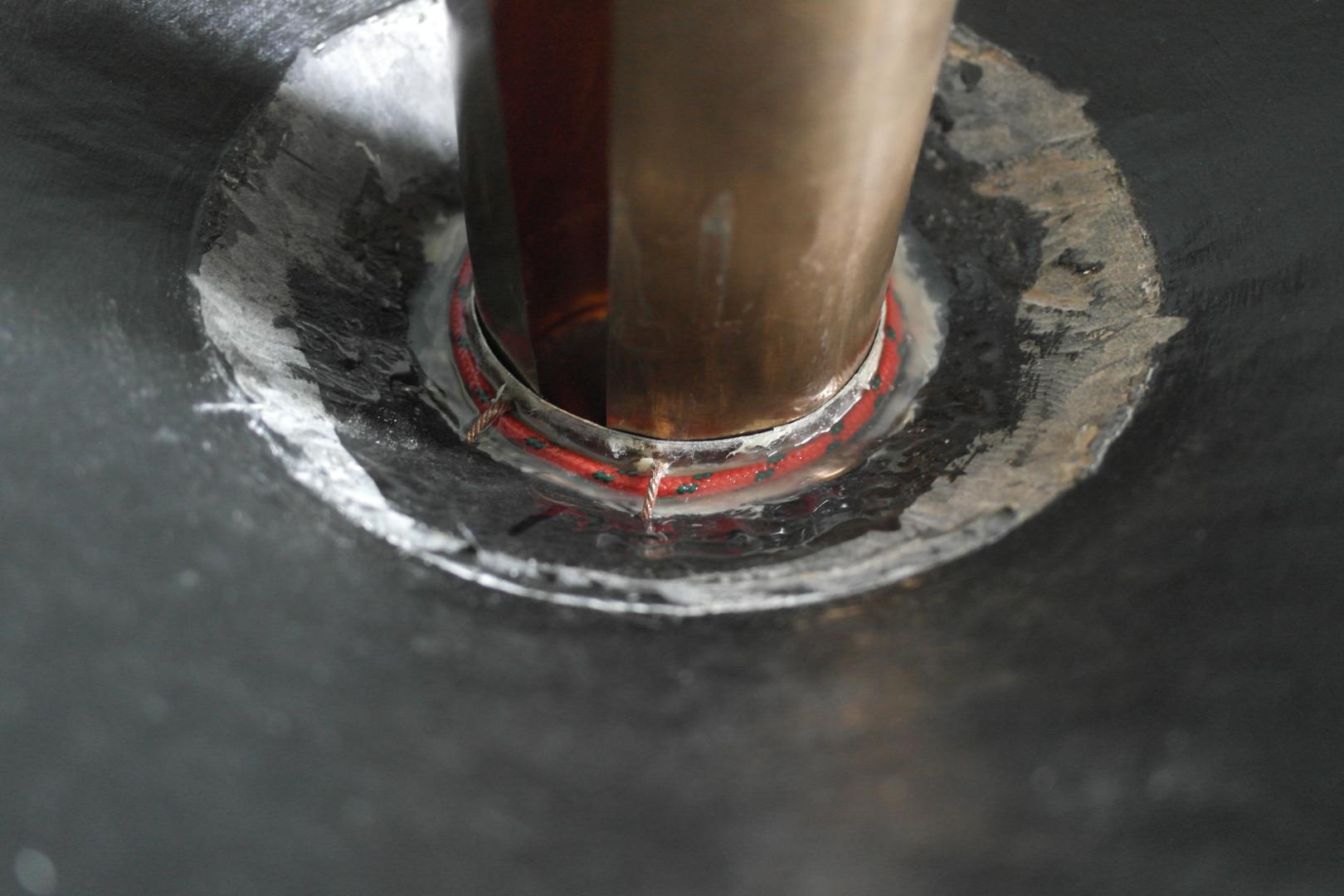

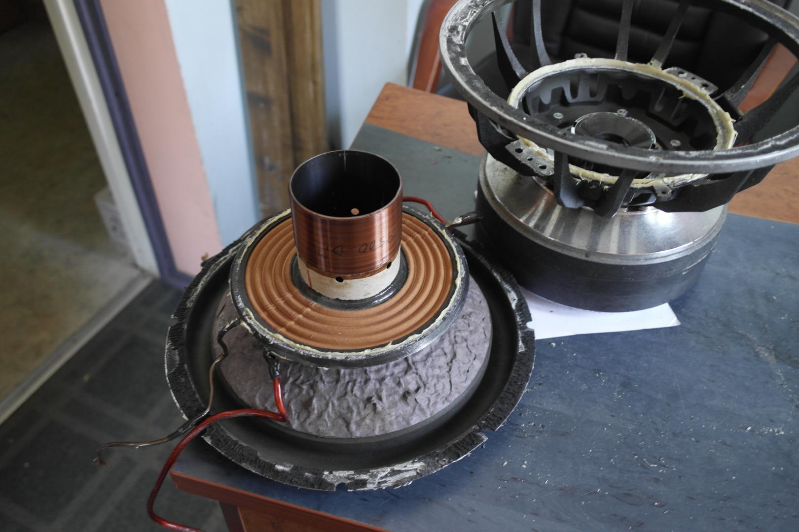

Вчора зібрав DD9518D1.5. Ох намаявся Котушка була клацьнута, катав її трубою, приміряв, знов катав. Справа в тому, що магнітний зазор DD95 дуже малий, між керном і котушкою усього 0,4 мм Дуже складний для збірки саб, з паперовими вкладишами його якісно не зібрати, тільки з латунним листом. Але все вийшло добре, залишилось вклеїти ковпачок
Свято наближеється

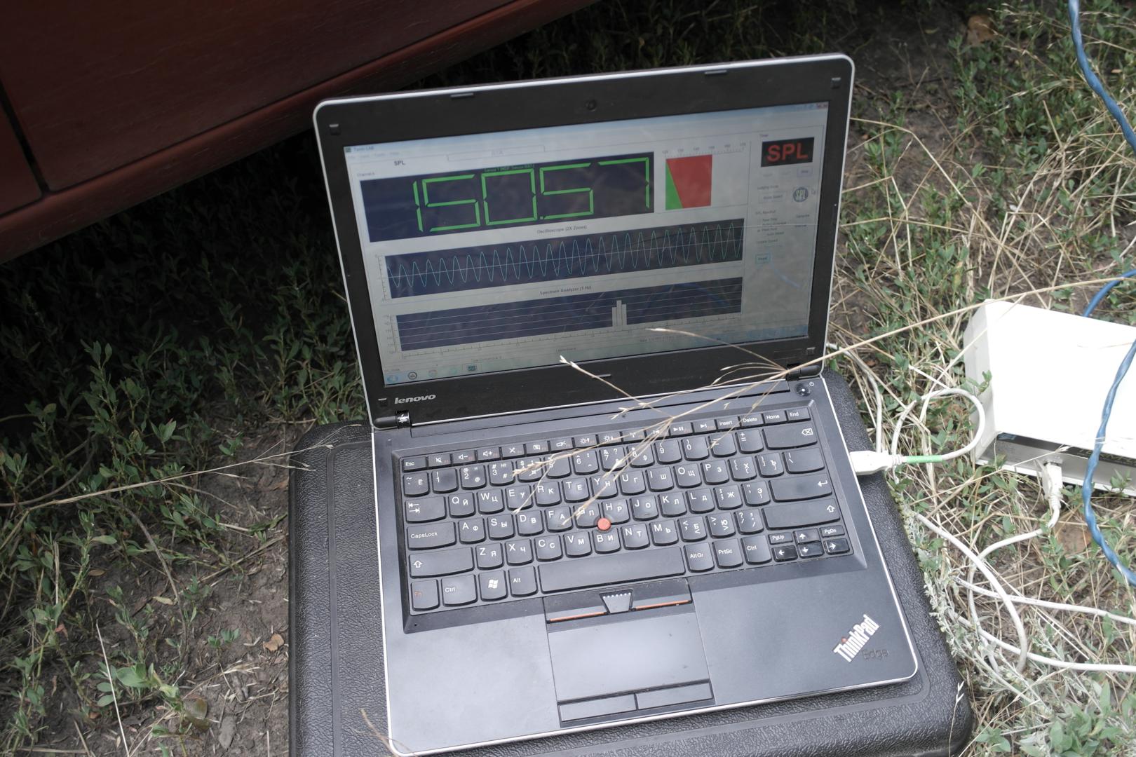

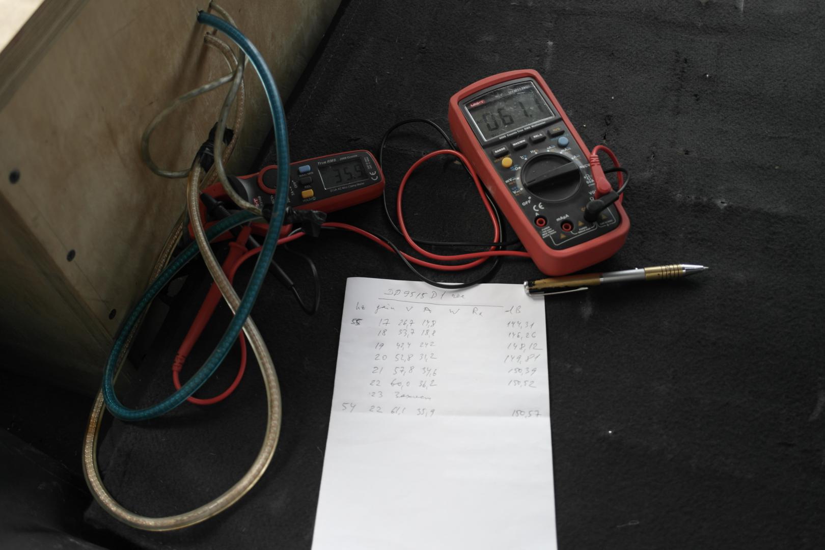

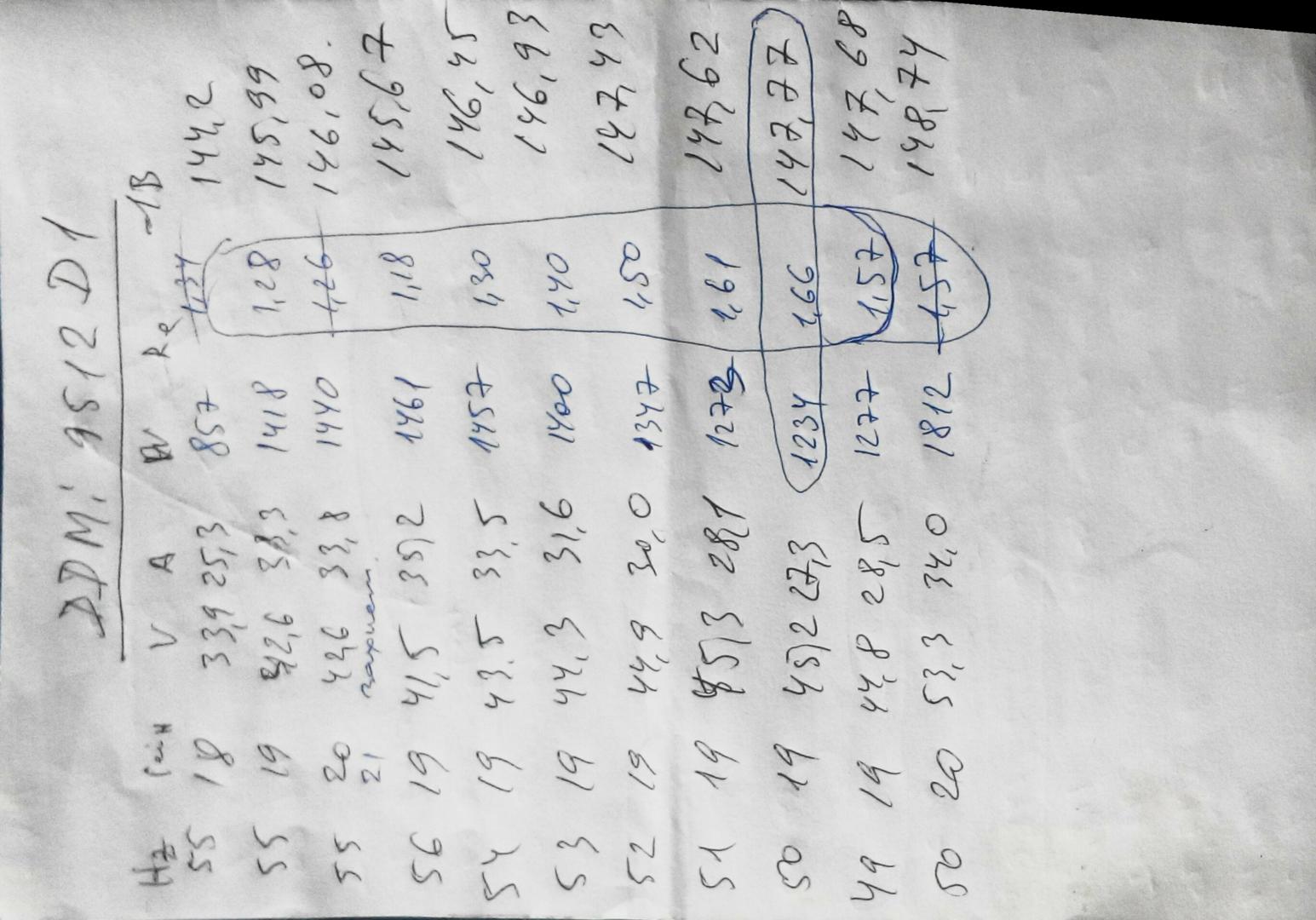

Для самих скурпульозних додам свої записи замірів і графіки. Усіл Alpine MRX MP240 цикавий тим, що видає 2,4квт/2ом, 1,5квт/4ом і 1квт/1ом. Це означає, що кращий контроль слід очикувати на 1,7-2,5ом імпедансу. Графіки підтверджують: найкращий рез при однаковой потужності є там, де опір наближується до оптимальних 2ом. DD9518 буде з котушкою 2х1,5ом=0,75 впаралель, це очикую 2,4-2,6ом, надіюсь, що там і буде макс ефективність. Підготовка триває

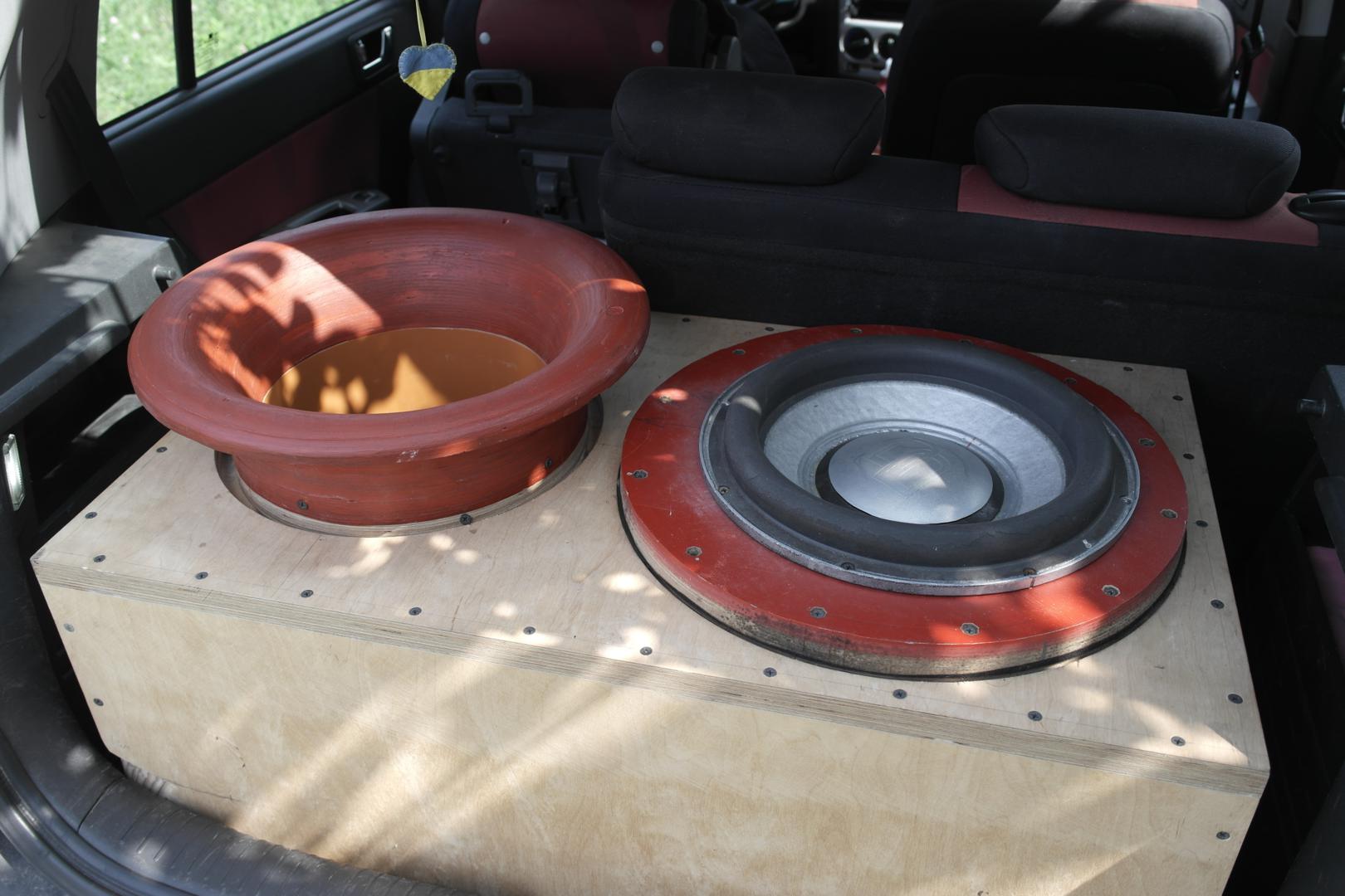

Ничого не сталося, просто світлинку зробив, як виглядає зібраний кастом ДДМі9518Д1.5 у бойовому коробі. Невдовзі стрілянина

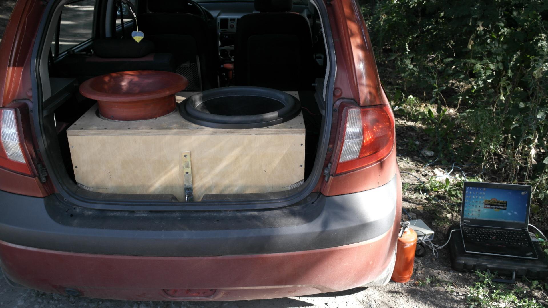

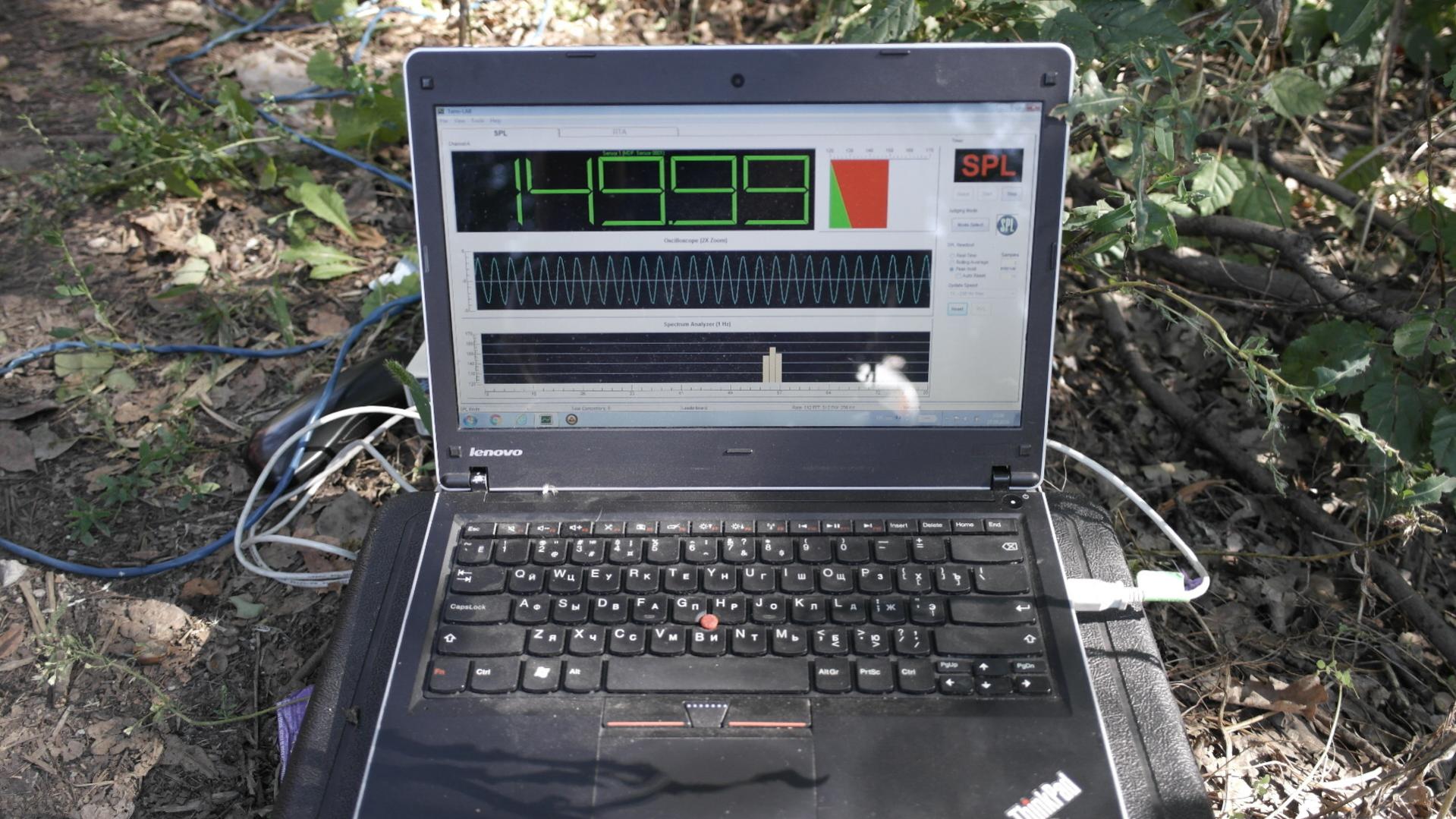

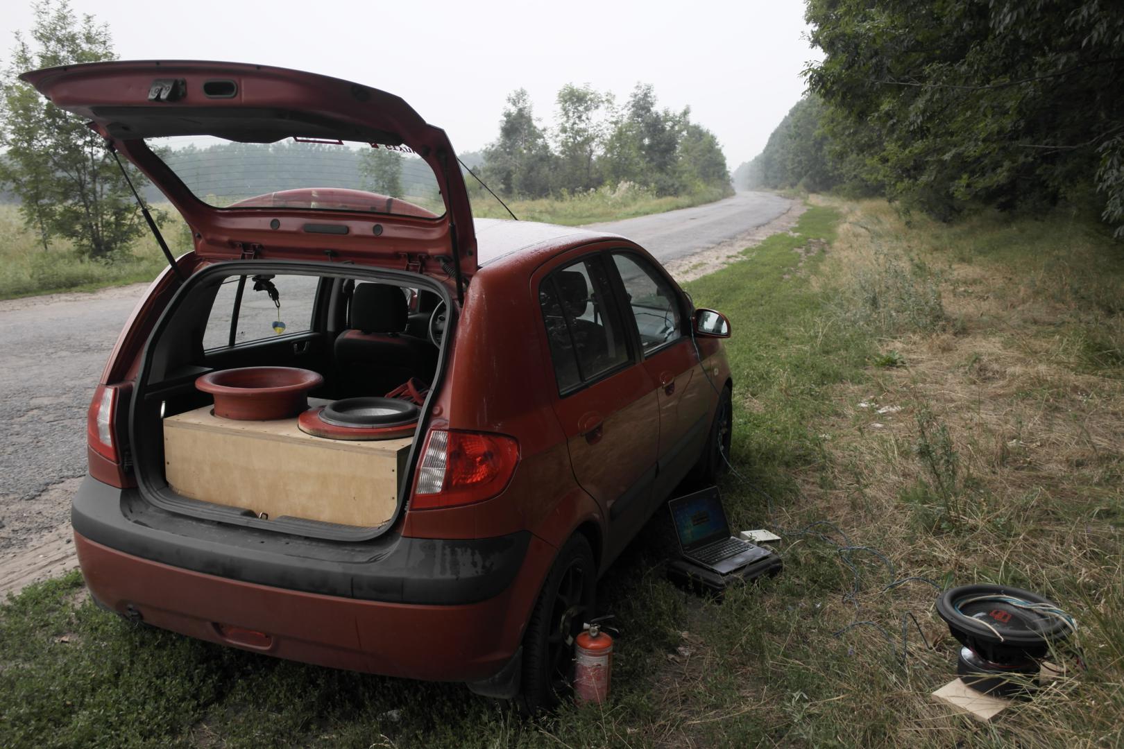

Повторне полювання пройшло успішно: 149,99 із 1918вт, але все рівно констатую факт програшу 18"-ки у порівнянні з 15".
Висновок: наступний крок - труба ф315, іншого шансу у 18" немає

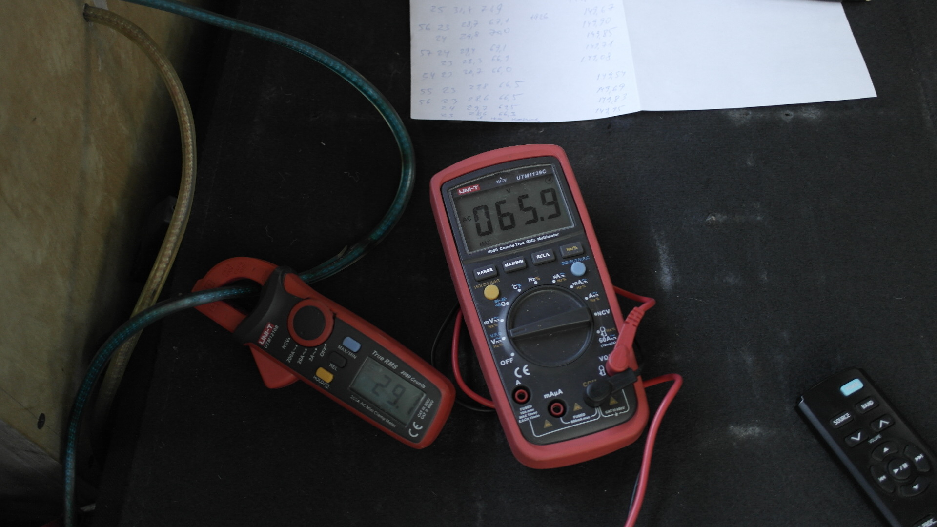

А можно поинтересоваться, что происходило в машине (двигали, открывали и т.д.), когда на листе у Вас записано слева:
56 - 24-29,8-70,0 = 149,90
и справа написано:
56 - 23-29,1-65,9 = 149,99
Я так понял, что дали на деление громкости меньше, а рез вырос...
Старый 31.08.2016, 18:21   #160
DDMi
Терапефт с пилюлями
Аватар для DDMi
Регистрация: 12.11.2008
Адрес: село Черкаська Лозова
Сообщений: 801
Репутация: 298
и справа написано:
Дійсно, результат став більше за рахунок того, шо я сів на даху для експериментів, на лівий сторінці є помітка «я на крьіше». Внизу 149.95 - це сидячи, а з правої сторінки останній запис - це на карачках колінами на стику скла і даху Знайшов +0.3:дб
