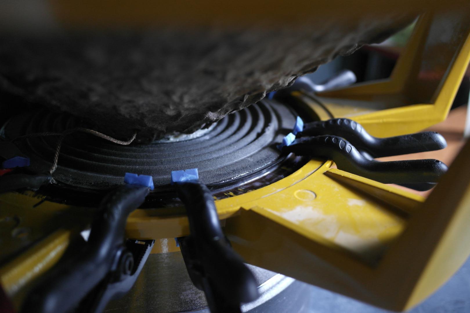

1) он хуже имеет акдезию
2) более хрупкий
на счет адгезии и хрупкости. Для склейки шайбы очень много производителей юзают армированный черный цианкрилат, который и пластичный и хорошо держит. там типа "сайбербонд", "пермабонд".
