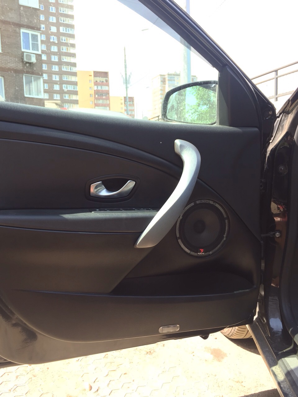

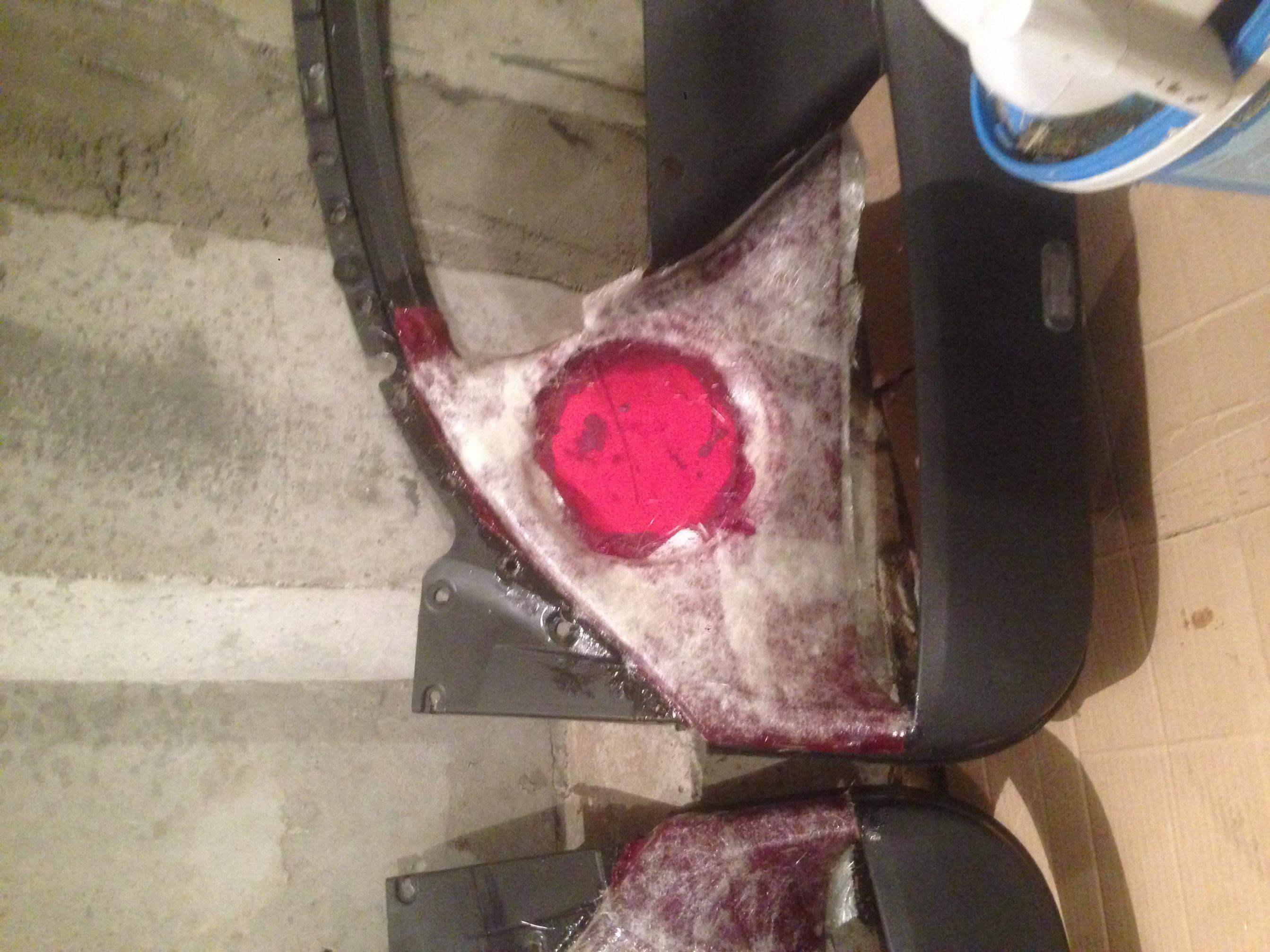

Хочу поделится своим первым опытом постройки первой аудиосистемы. Задача стояла следующей - побывать участником на одном (или нескольких) из этапов ЕММА. Так как я живу в Москве то ЕММА Россия соответственно.

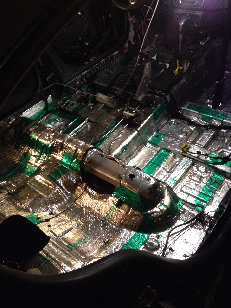

И первое что было произведено, это шумоизоляция автомобиля. Материал выбирался по принципу дешево и сердито, выбор пал на смартмат (это не реклама). Машинку разобрал и заклеил пол 3мм. Скажу откровенно-качество сборки Рено разочаровало, Все как то коряво-кривовато. Перед эти тоже был европеец (фиат браво), так вот там уровень совсем другой.
Вторым слоем была шумка 4мм.
Параллельно были уложены акустические провода в роли которых выступили ПВС 2х2,5. Укладка далась не легко так как кабель гибкостью не славится. Сделал вывод что следующая система будет построена на соответствующих проводах - акустических.
В качестве силы пошлел кг-25 (4ga)
