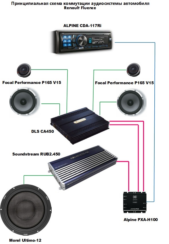

Прошу заценить:
Вложение 63204

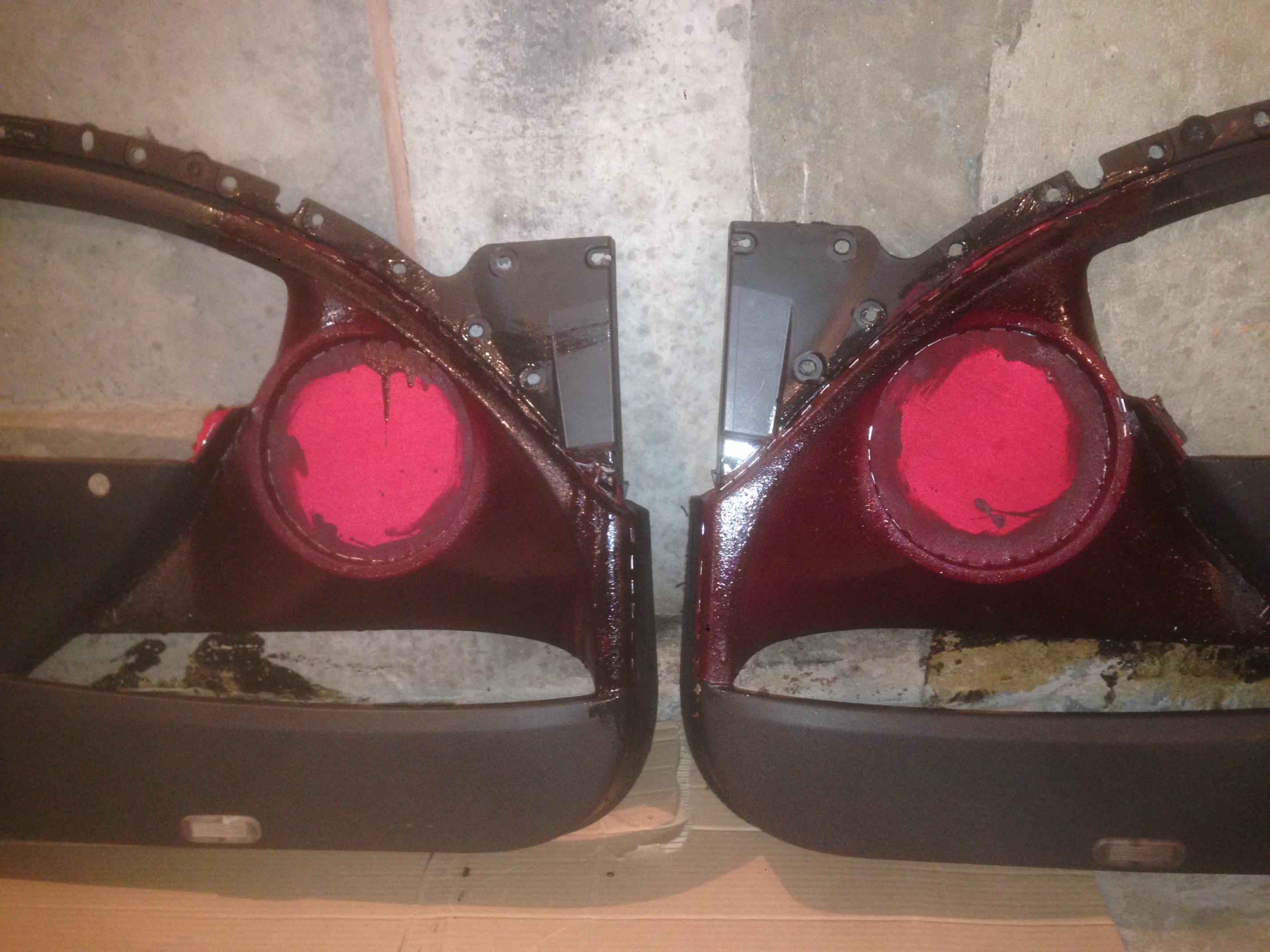

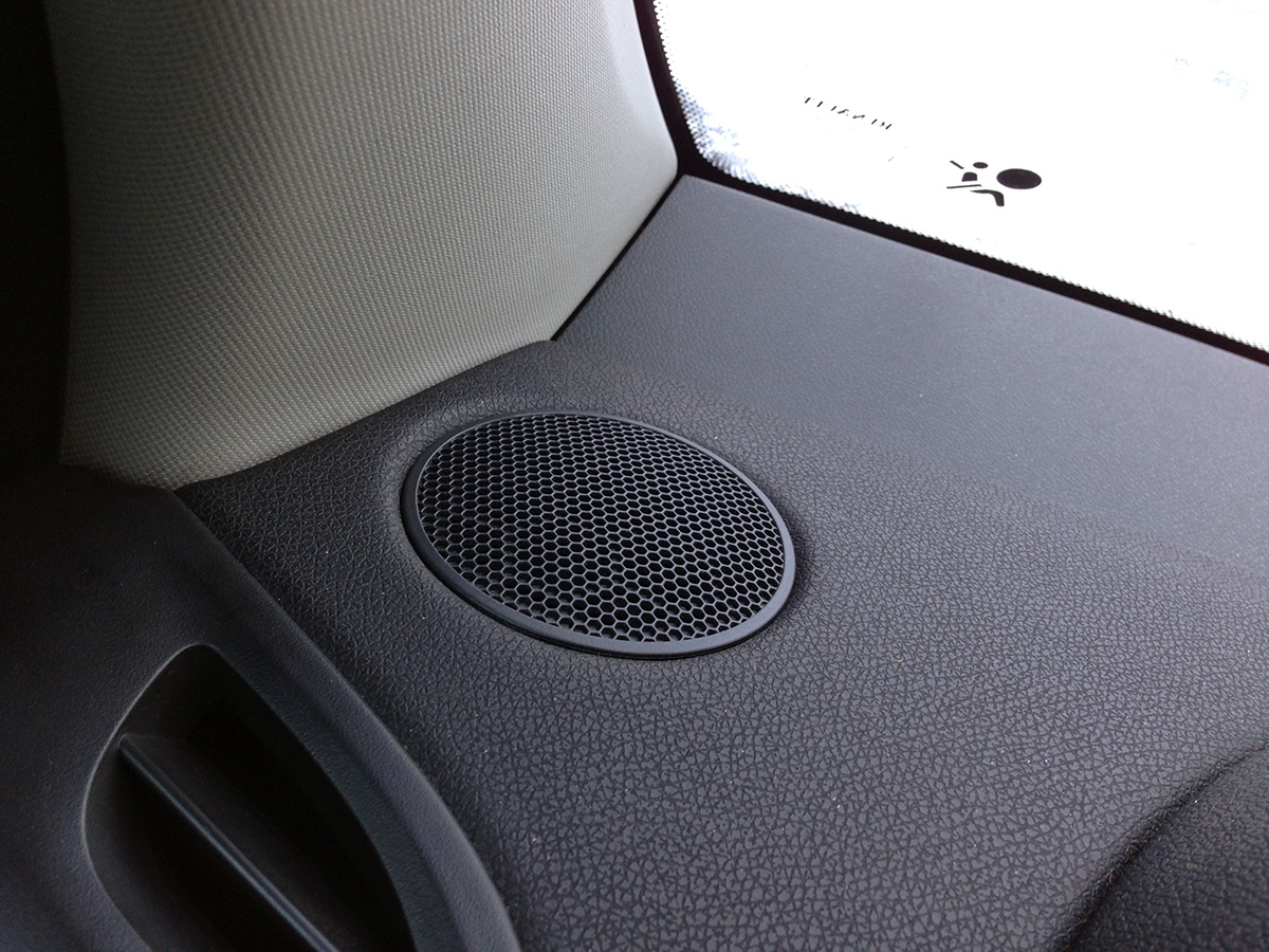

Установка акустики заставила проявить терпение и смекалку. После долгих мук выбора, вч тупо запихнул в штатные места.
Вложение 63205
С мидами я провозился два! месяца. И так, поехали:

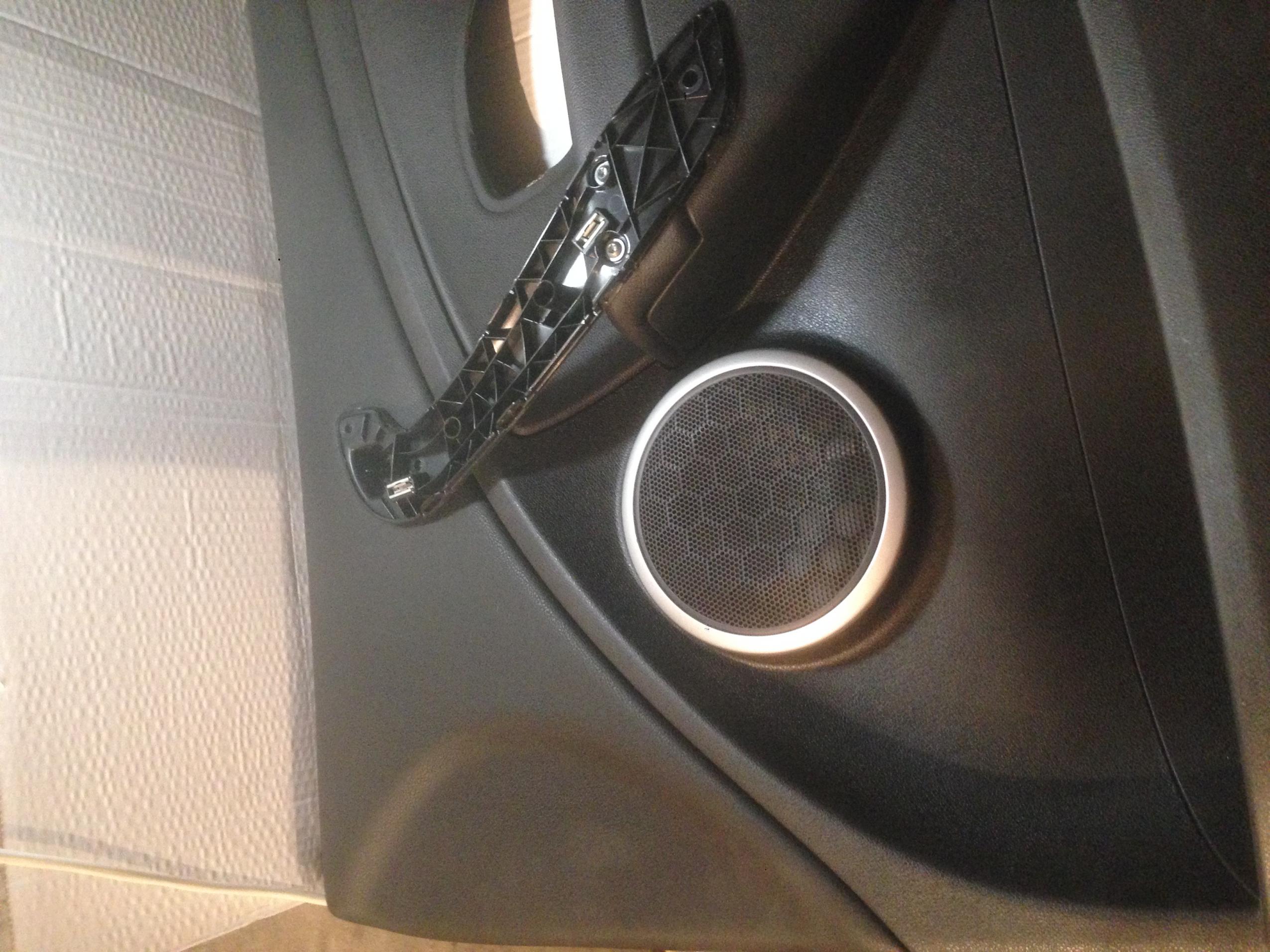

В стоковом варианте на обшивке двери расположен 10см динамик

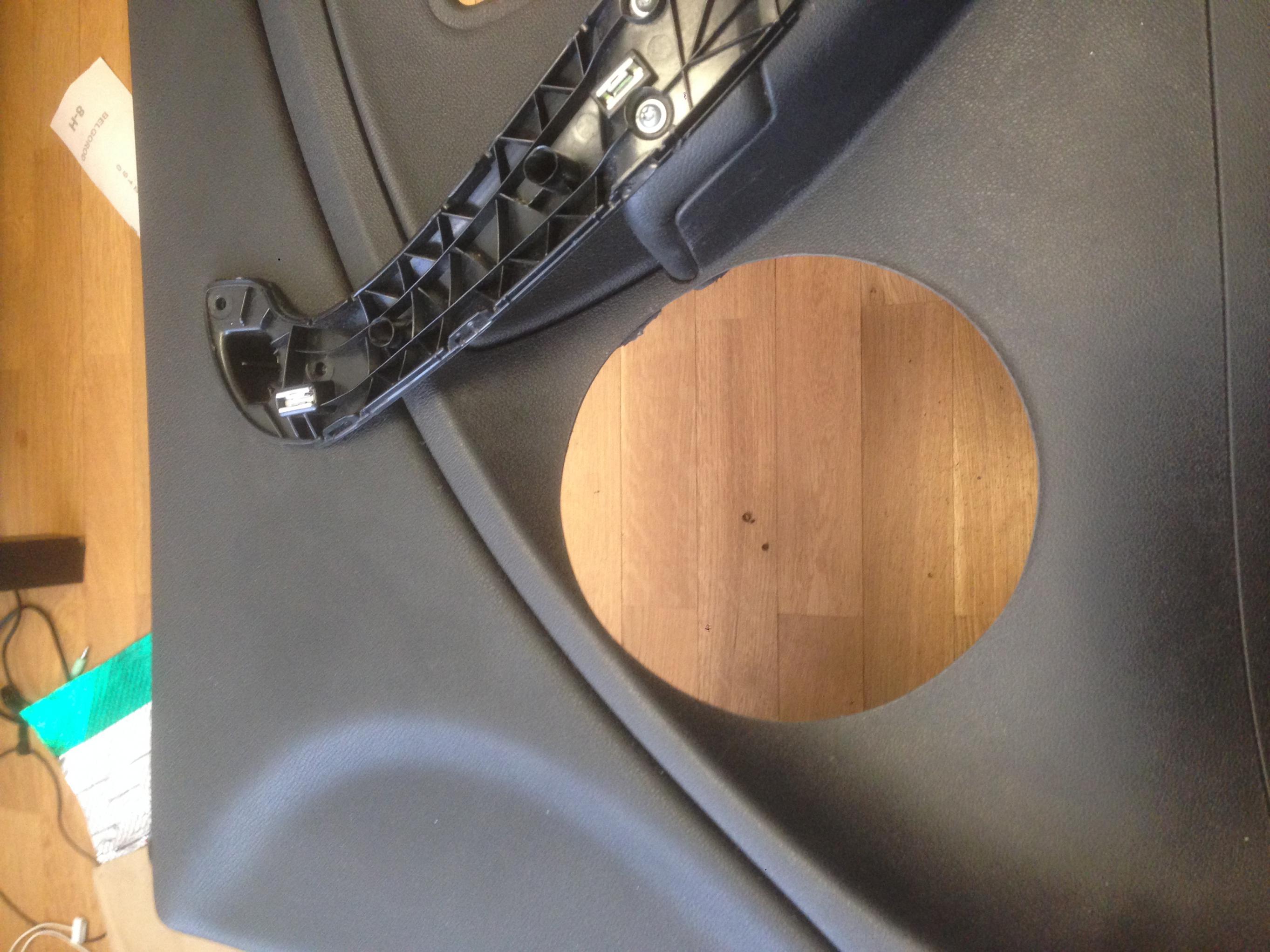

Вложение 63213

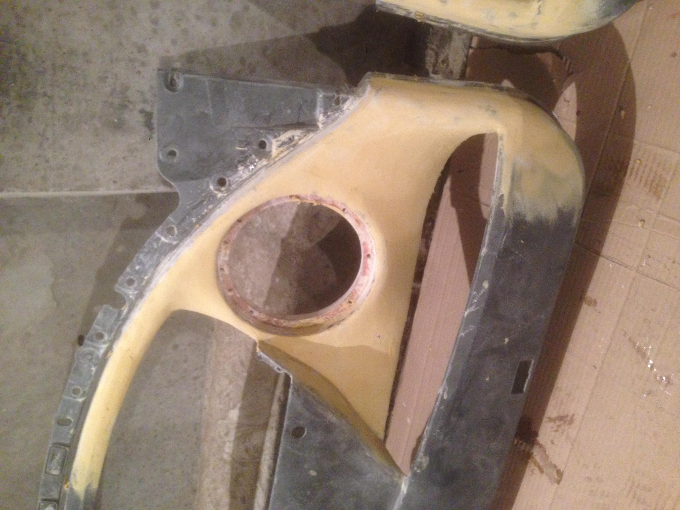

и что бы запихнуть туда 16,5см пришлось попотеть.
Изначально я хотел просто аккуратно вырезать в карте круг по динамик и вставить сеточку
Вложение 63214

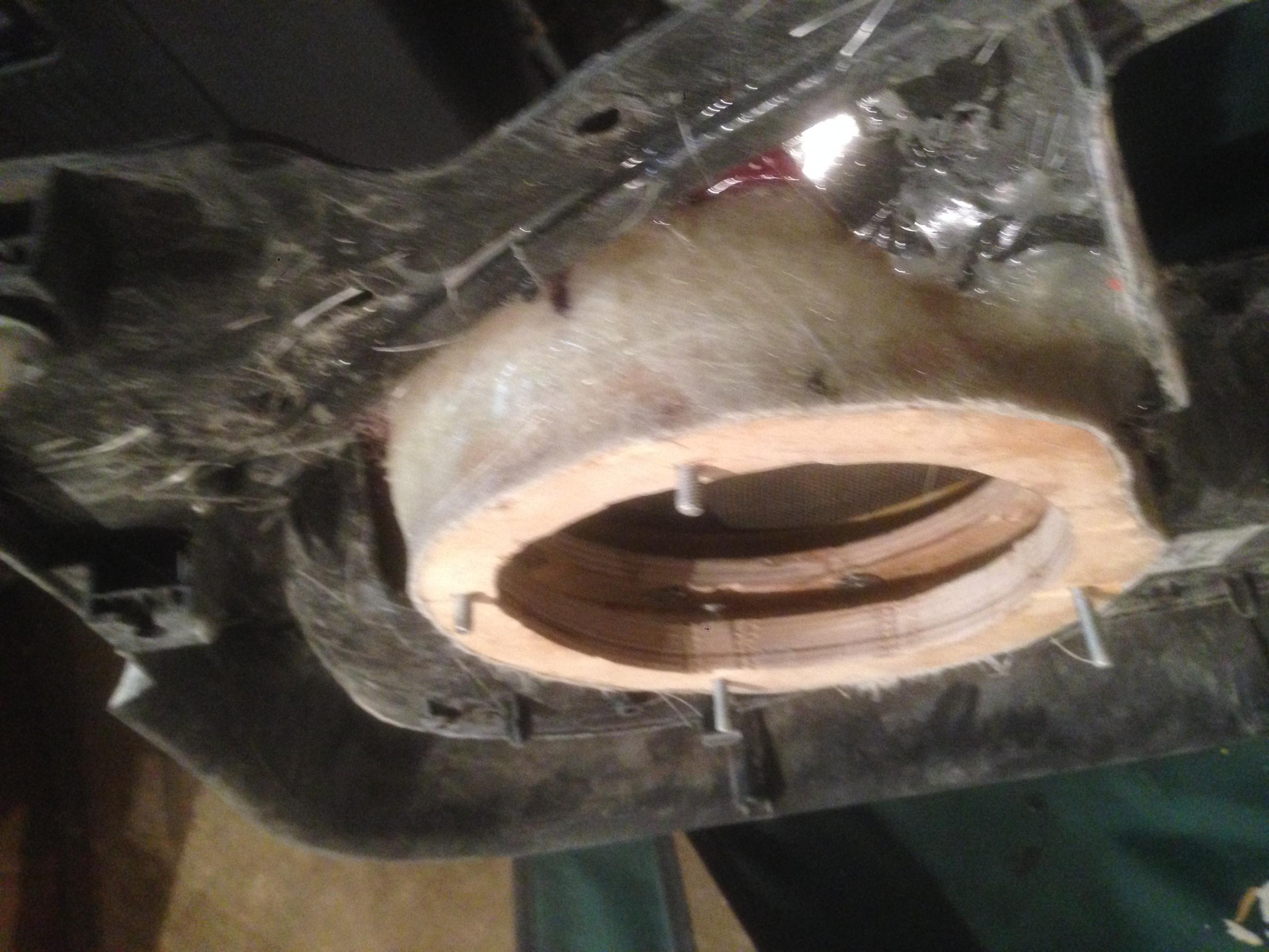

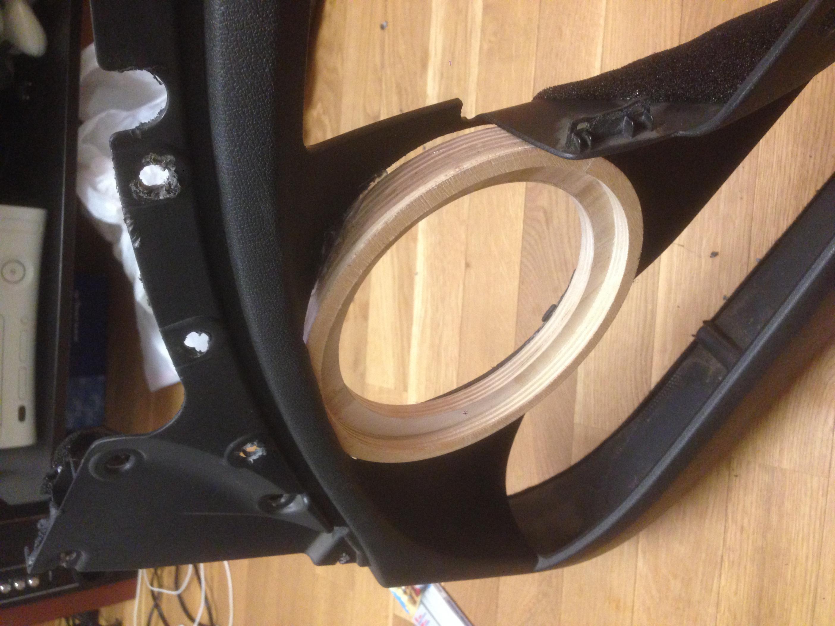

Но увы, форма карты слишком изогнута в верхней части и в ход пошли проставочные кольца
Вложение 63215

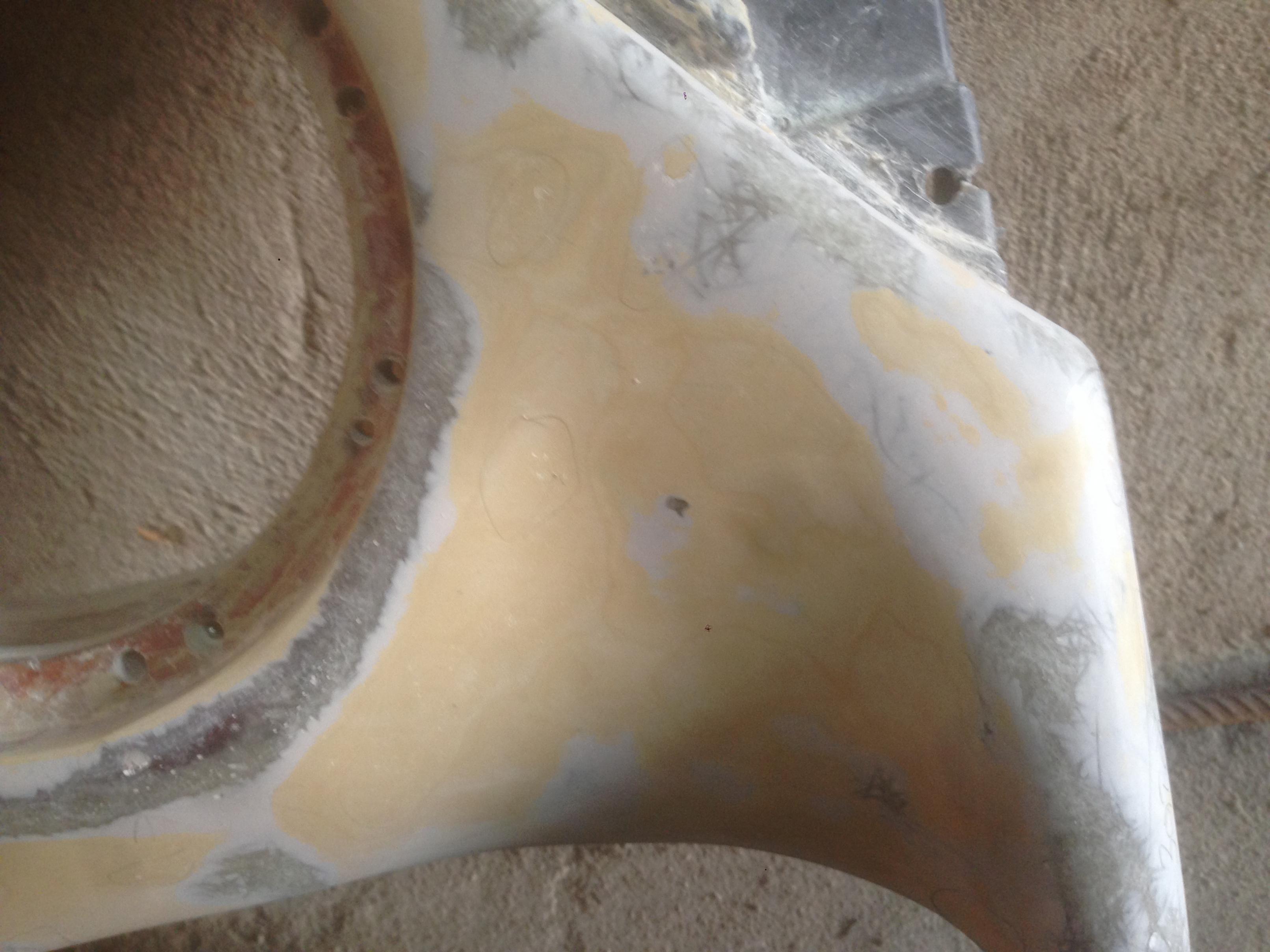

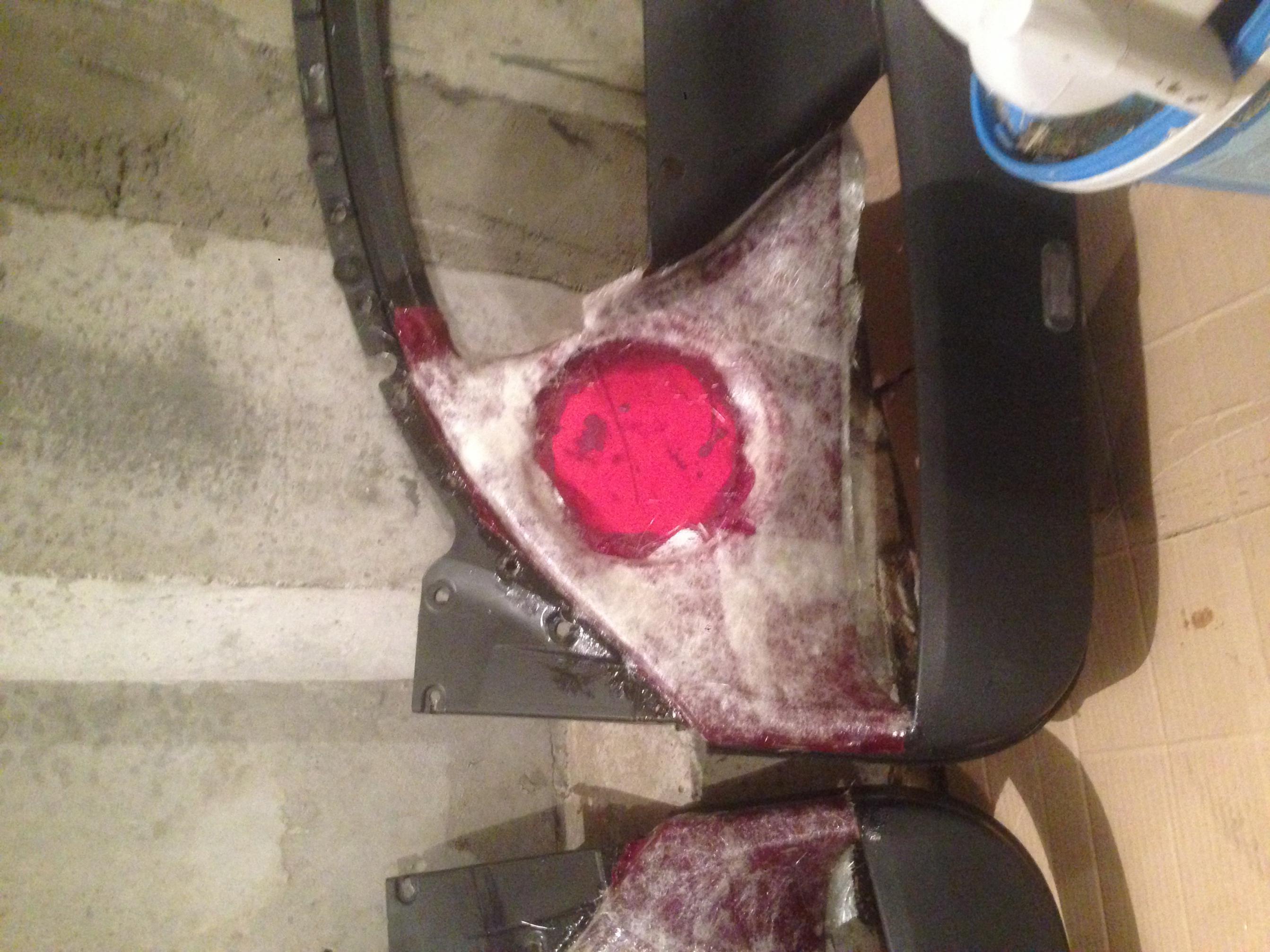

Дальше как обычно ткань, смола, шпаклевка, шпаклевка и еще раз шпаклевка.
Вложение 63216Вложение 63217Вложение 63208Вложение 63206
С обратной стороны изготовлени еще кольца и конструкция крепится непосредственно к металлу двери
Вложение 63207

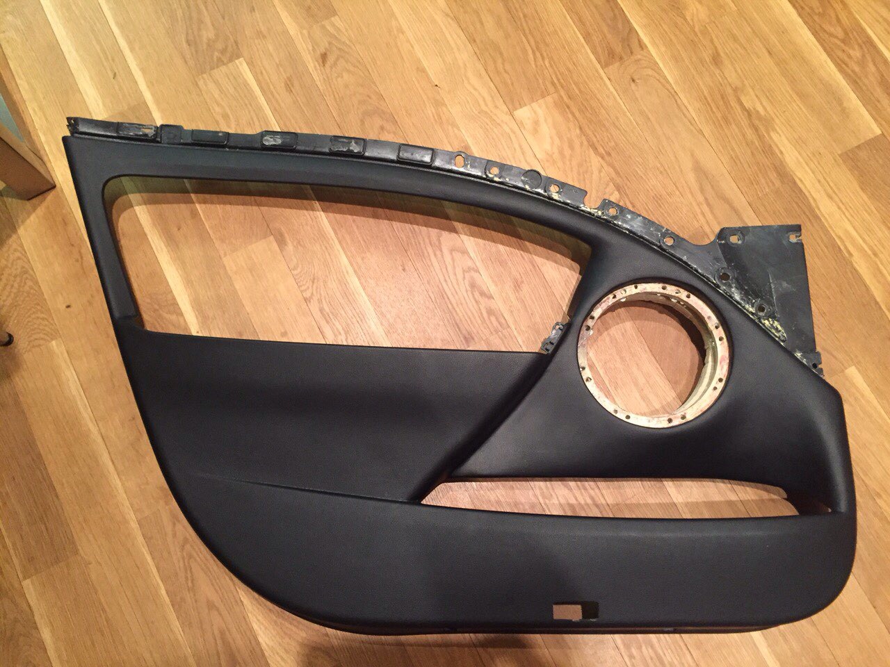

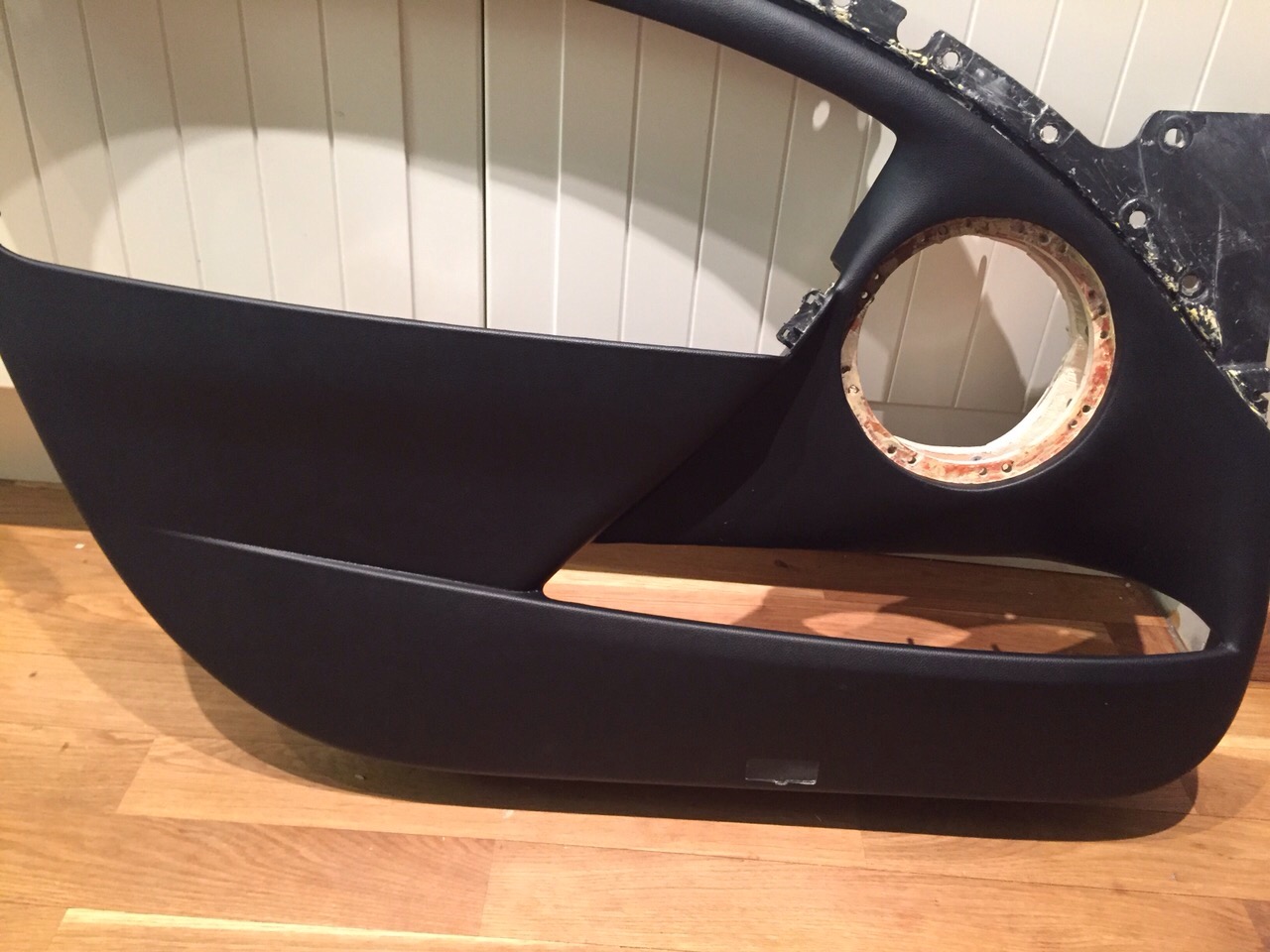

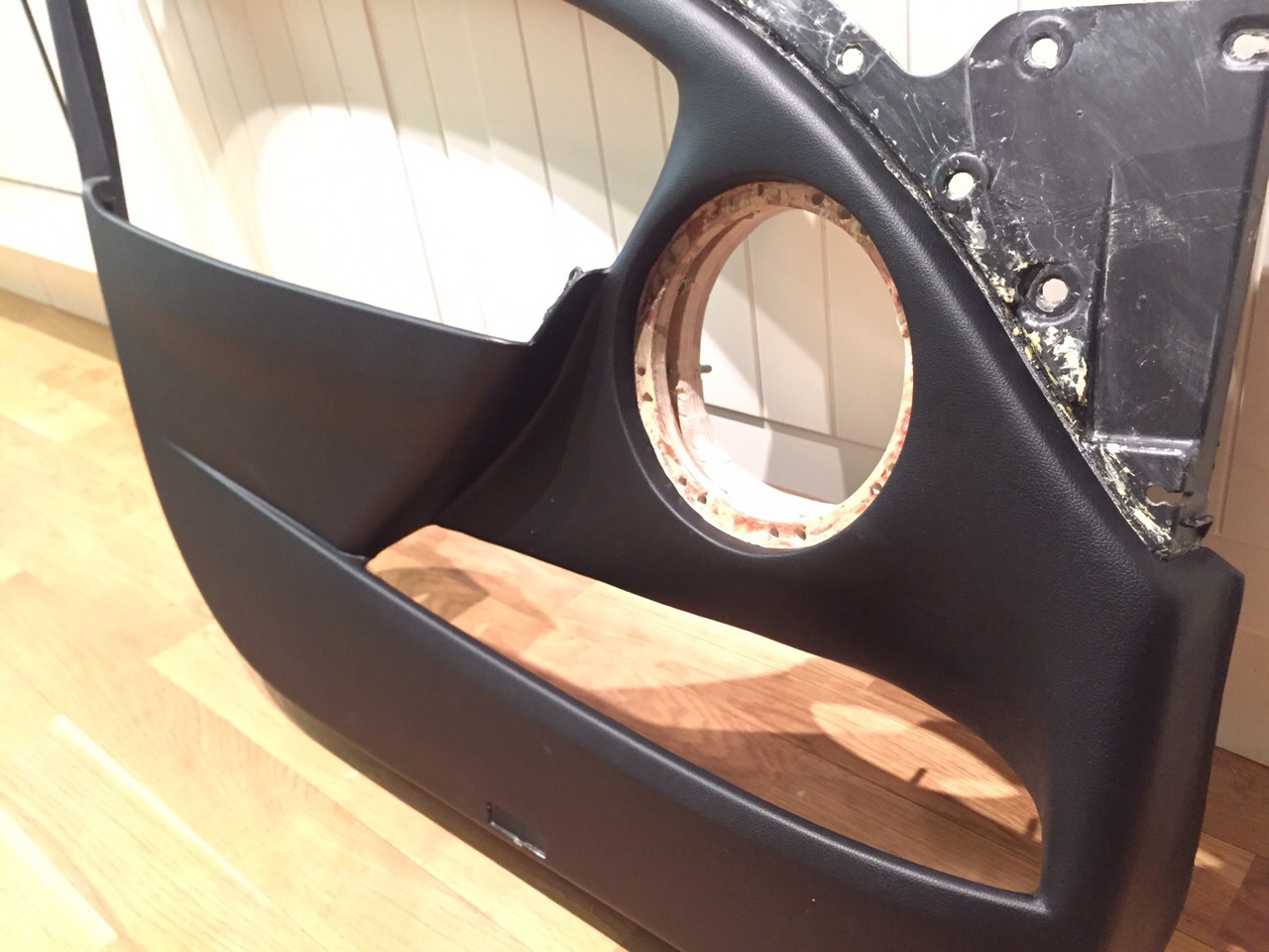

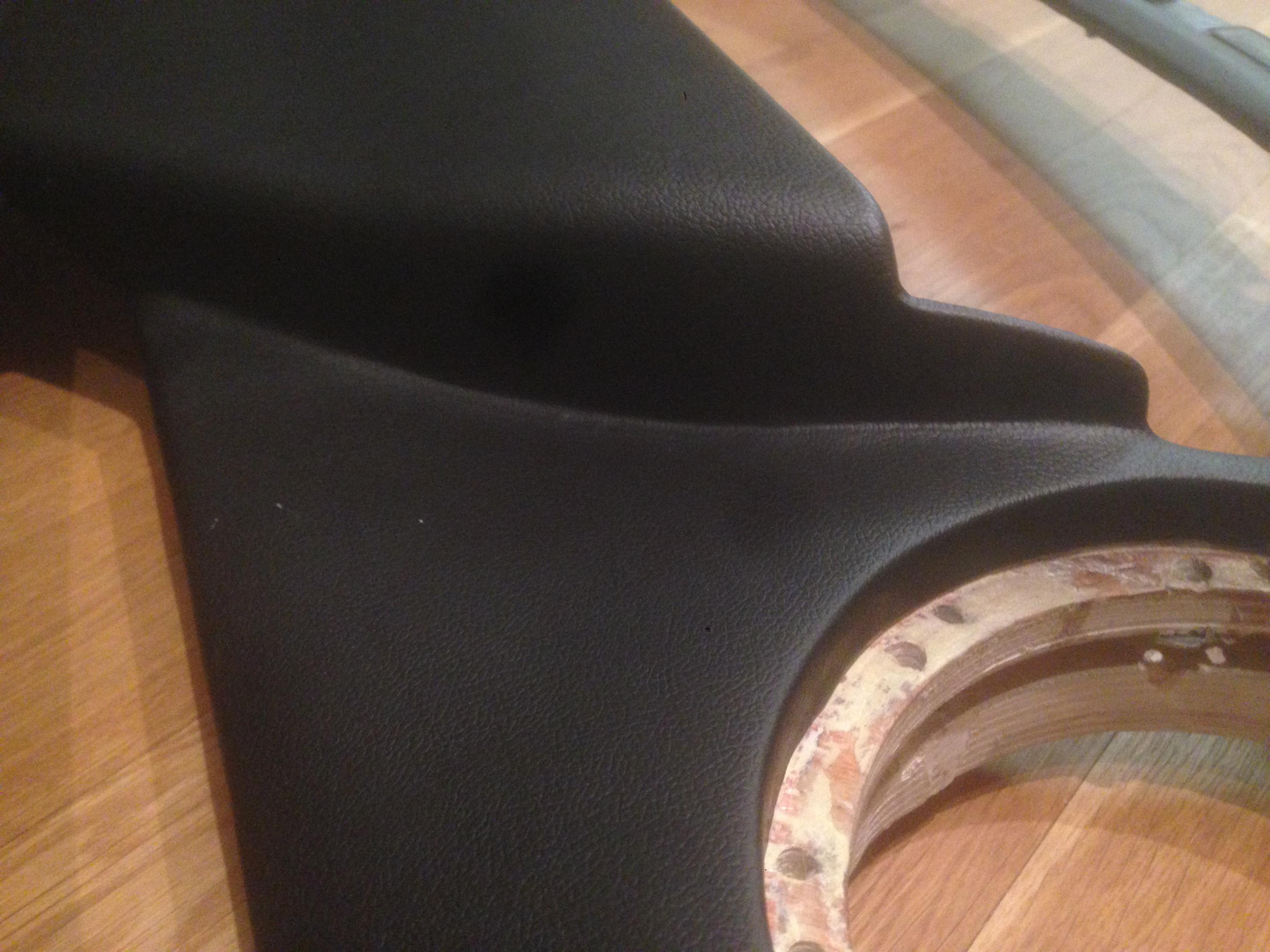

Долго я думал чем перетянуть карту, начал с кожзама, но когда в ателье мне мастер начал показывать "тут строчка" водя руками по всей карте понял что это не вариант.
Алькантара для дверей мне показалась не практичной.
Случайно наткнулся на термовинил! Очень много с ним конечно гемороя. Во-первых поверхность должна быть идеально ровной, даже волосок от кисточки, которой клей наносишь, мерзко просвечивался на поверхность. Во вторых, так как я очень бюджетный мастер:D, эта штука стоит не дешево плюс покупать нужно спец клей. Работа мастера перекрывала эту стоимость еще в два раза. Кароче я решил тянуть сам.
Выводил поверхность и дал себе обещание, что больше я за такую работу не возьмусь)))
Результатом доволен так как получилось не плохо для первого раза и по текстуре полный стоковый вид! Чего собственно и хотелось!
Вложение 63209Вложение 63210Вложение 63211Вложение 63212

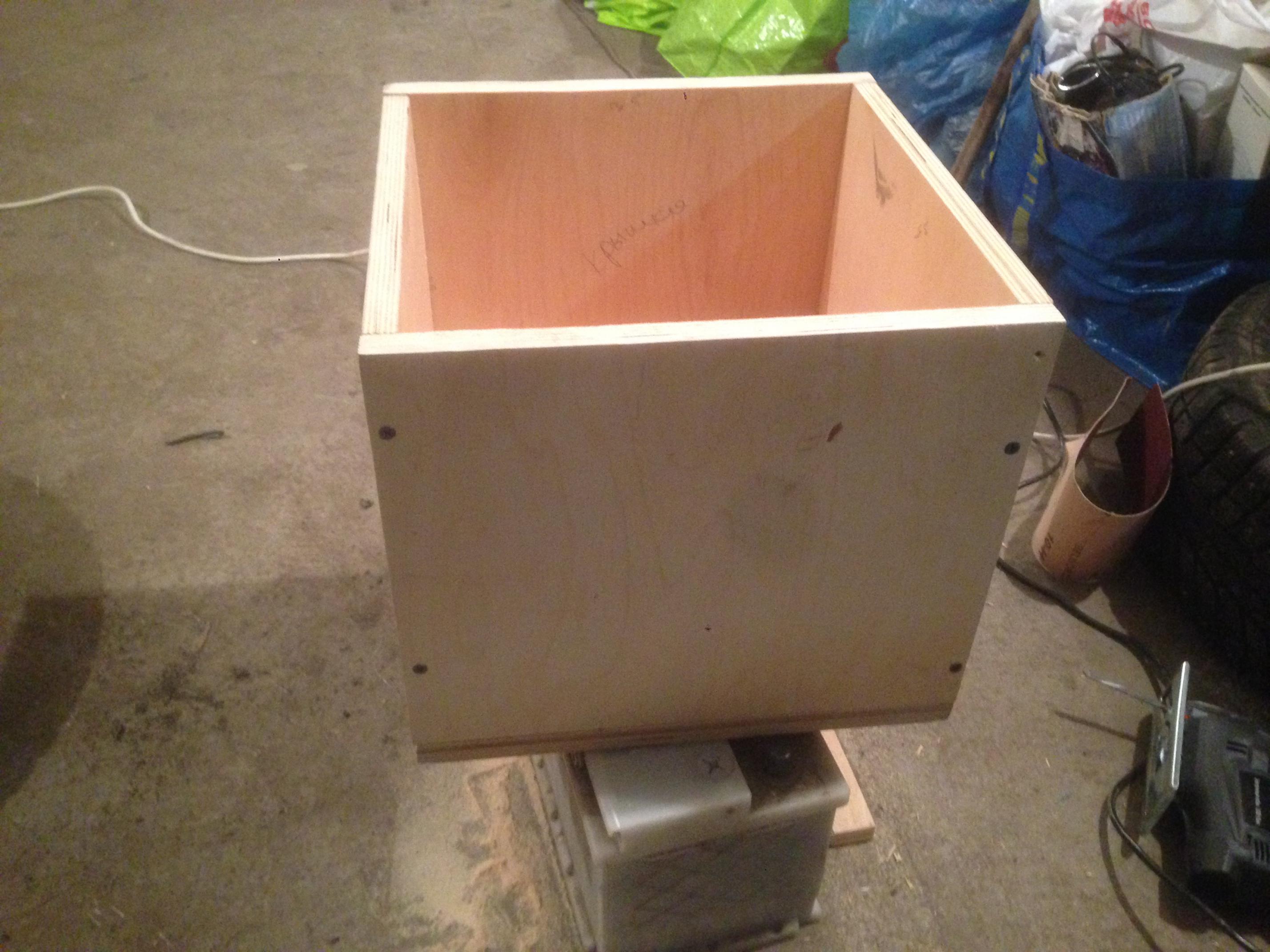

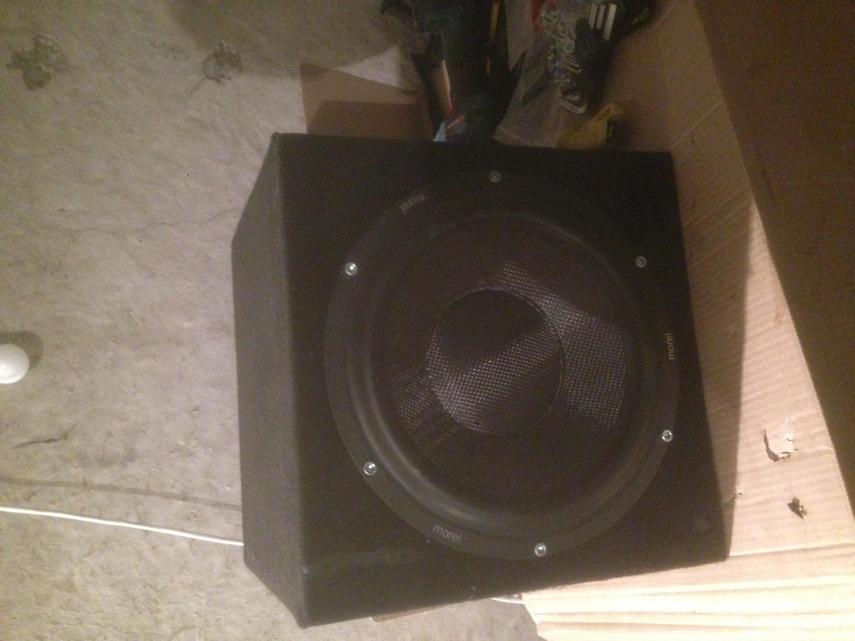

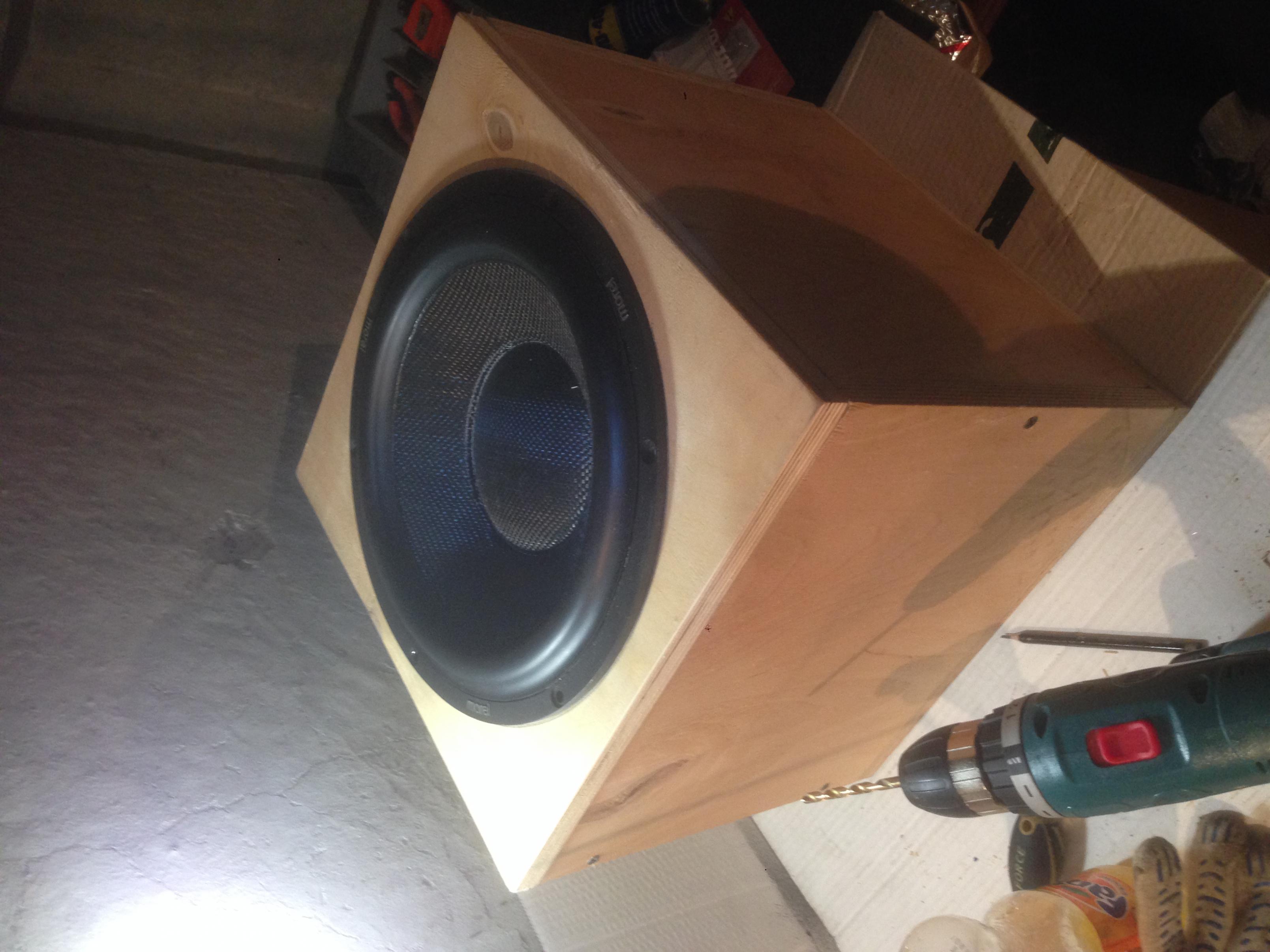

Дальше я запилил ящик для жемчужины системы - Morel Ultimo12. Я не знаю есть ли на форуме этот человек, но на Drive2 его зовут AleksMechanic. Он помог мне рассчитать объем и параметры ящика. После чего просто заказал на рынке распилить 18мм фанеру по нужным размерам и собрал все это дело.
Вложение 63222Вложение 63223Вложение 63224
Вид после перетяжки карпетом
Вложение 63225

2 огроменных минуса системы - акустический провод и рха-100 ;)
Когда поехал настраивать систему услышал то же самое:D
Ultima и 18мм не мало? Мучу себе по вечерам стелс, передняя стенка саба у меня два по 30мм, задняя стенка стекломат слоёв 10 захерячел и все равно жидким кажется. Видать Парноя у мну:plach:
Nos music 30.06.2016 22:31
Re: SQ Рено Флюенс
Сообщение от prizrak (Сообщение 343405)
Если Береза высшего сорта то не мало, но желательно распорочку для пущей верности.
Если епицентровская 4 сорт, то да она как тряпка.
Снимешь штатную сетку и ощутишь появление ВЧ. ))))
Пробовал ставить в такой машине в штатное место, отвратительно звучат.

Переднюю стенку 2х18 сделал. каркас в один слой. пока нареканий нет.
Сообщение от Nos music (Сообщение 343476)
Первый выезд на соревнования показал, что вч стоят паршиво. Буду в стойки выносить.

Не совсем понимаю назначение рха-100 в системе...? Задержки в ГУ есть, а раздел МБ/ВЧ можно сделать фильтрами са-450 (они позволяют)... Или это экономия на линейках?
bombila 14.10.2016 14:21
Re: SQ Рено Флюенс
Сообщение от Санчес (Сообщение 343793)
сотый проц лежал без дела. Основная его задача укоротить межблок.
Добавлено через 2 минуты
В настоящий момент система терпит глобальный передел.
Остается лишь саб и акустика.
Ищу усь на мидбас и вч. Может кто что посоветует?
Основной претендент ODR A50
