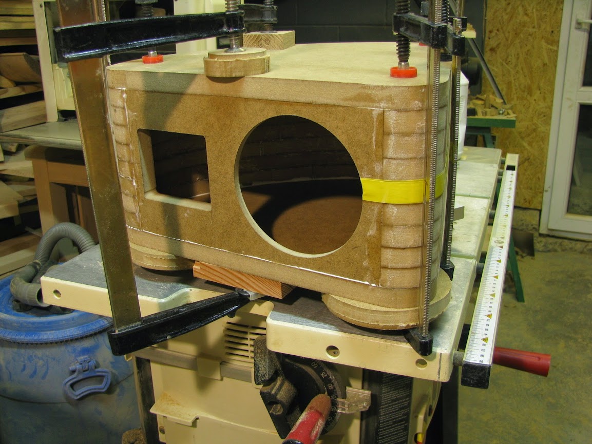

Закінчено наступний проект: Тріфонік "Псіхопроект" - система типу 2.1.
Прототипом дизайну слугувала стереосистема японців Onkyo D-TK10
Драйвери нашого проекту: ВЧ Monacor RBT-1000 Мід - "Contrast Audio" Україна, Київ, Саб Monacor SP-15/500FH
Фурнітура: саморізи - MZF-8615,MZF-8604, ножки SPS-30/SC, термінали BP-270G.
Матеріали: МДФ 19мм, шпон "Classic Veneer" МАХОНЬ MA-0151 PA, фініш - датське масло "Watco" Англія, воск "Borma Wachs" Італія.
отже фото (без фотошопа )
Трохи фото з процесу робіт:

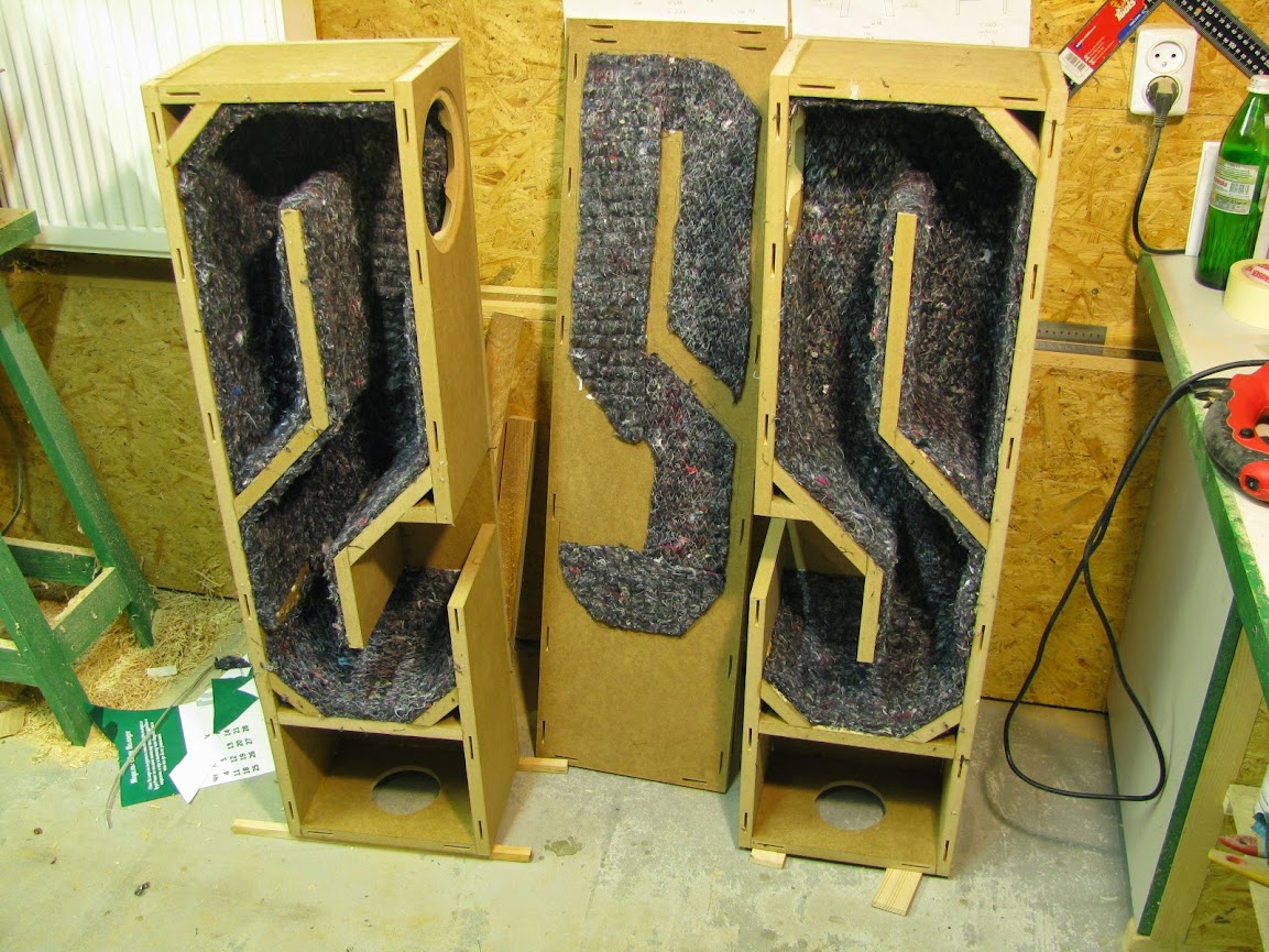

Закінчено ще один проект - двополосна система типу лабіринт.
Проект Яна з Маріуполя, динаміки заказчика, матеріал МДФ 25мм,
шпон - модифікований шпон "Classic Veneer" ТІК TI-0018PS
Згодом система доповнена підставками, вони ж і місце зберігання компакт дисків.

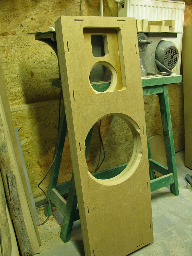

Наступний проект: репліка на імеджеву акустику американської фірми "Avalon Acoustic" а саме модель "Eidolon".
Корпус: 1030*330*450, МДФ - 30 мм. Вага одного корпусу - 50 кг.
ВЧ - Monacor RBT-1000
СЧ -
НЧ - Monacor SP-300P
Фільтр та настройка - Alex.Z
шпон - "Classic Veneer" "ЕБЕН МАКАСАР HEM-*‐X21/SP", грунт, лак - Sirca (Італія), клемник Monacor BP-420, шипи - Monacor SPS-30/SC, кліпси гриля - Monacor MBF-85, тканина гриля - Monacor CC-10/SW, труба фазіка - Monacor MBR-110
Більше фото

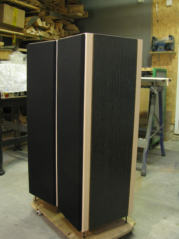

Завершальний проект 2014 року - 80-ти літрові напольники на готовому автомобільному комплекті акустики Focal Kit 270 V3.
Корпус - 1030*320*400 мм, МДФ - 22 мм.
шпон - "Classic Veneer" "ДУБ ЧОРНО БІЛИЙ DACB-*‐Y08/SP", грунт, лак - Sirca (Італія), клемник Monacor BP-420, шипи - Monacor SPS-35/SC, кліпси гриля - Monacor MBF-85, тканина гриля - Monacor CC-10/SW, труба фазіка - BR-70HP
