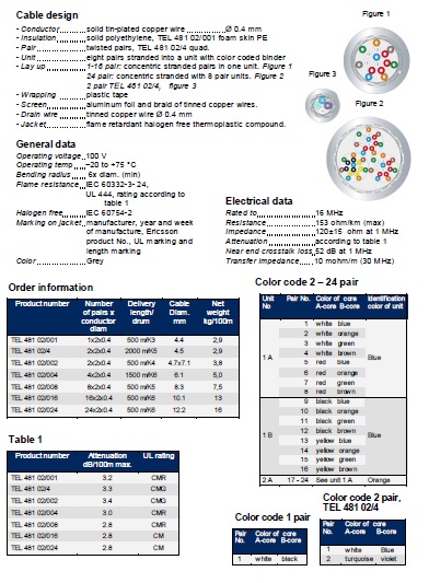

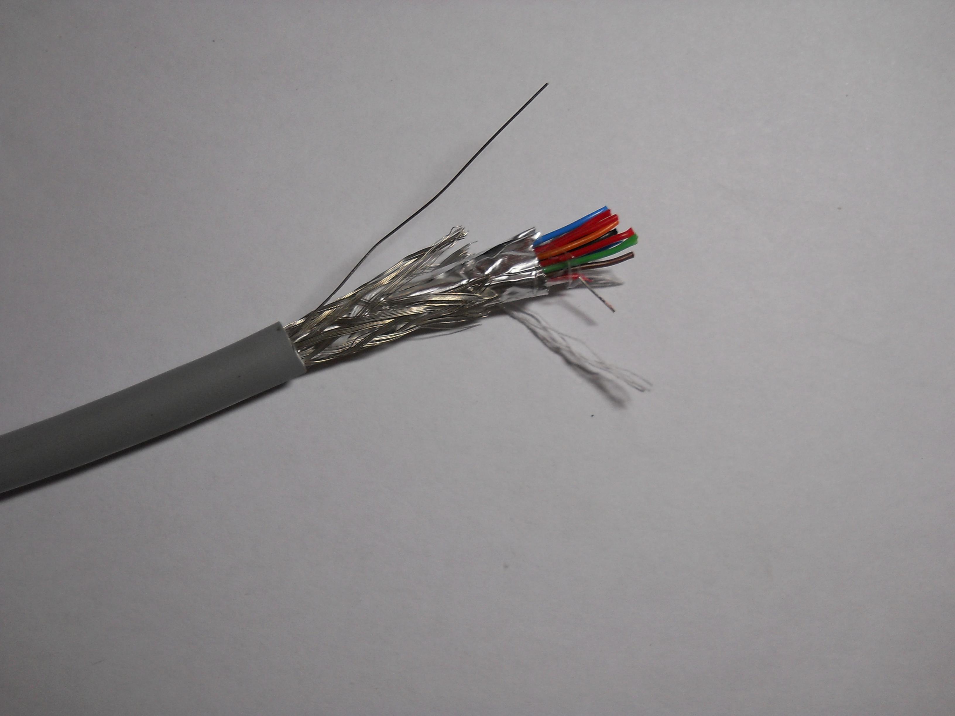

Есть 5,5 м. кабеля Ericsson TEL 48102/008 - 8 витых пар, моножила из луженой меди, изоляция - целлофан, алюминиевая фольга, оплетка (из чего - не знаю, но не магнитится), ПВХ.
Собственно, в чем вопрос: что делать с экраном? Оставить или убрать и фольгу и оплетку? Возможно, снять полностью и ПВХ и все экраны и сплести косичкой? Если оставить экраны, куда их девать? на корпус или оставить в воздухе?
Фото кабеля и ТТХ:

Тип файла: pdf 2_28701-FGC101856_EN_D_PDFV1R5.pdf (429.3 Кб, 1442 просмотров)
