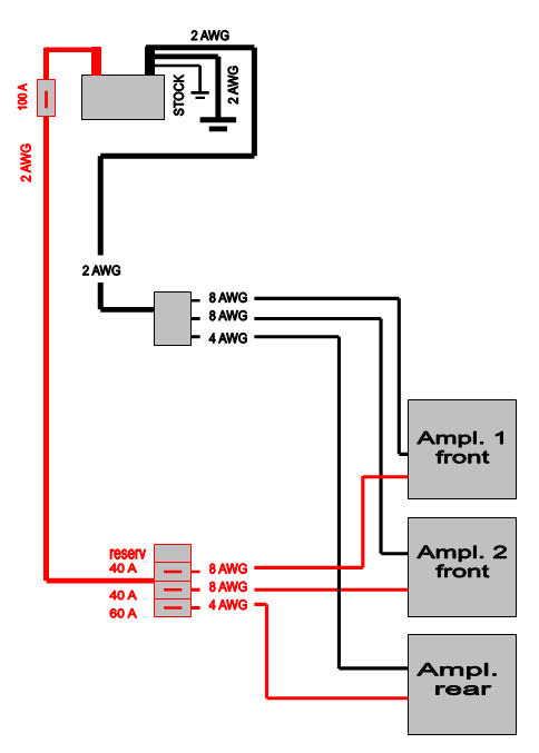

Сообщение от пом-пом Посмотреть сообщение
Спасибо.Только не все понял.Например, минус как идет? Расположение дистрибютора,где лучше? Как лучше и минс и плюс от акума до дистрибютора или от кузова,давно не разбирал машину, но насколько помню,в лачетти два по ноль га должны свободно зайти.Опять же ,ремоут как реализовать.
Скажу одно,что бы обезопасить себя и других-предохранители ставь по сечению проводов.поищи таблицу с номиналами предохранителей при разных сечениях.
