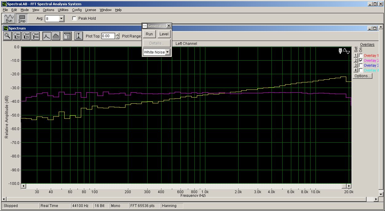

Странно, вроде ж я доходчиво написал. Ну ладно - придется рисовать картинки. На обоих картинках белій шум - желтый график. Измерение звуковой карты самой на себя, т.е. график к которому нужно стремиться.
Судя по отсутствию разницы в графиках для белого и розового шума, а так же по надписи на скриншотах "Complex transfer function (Left/Right)" - спектралаб измеряет не сам шум, а разницу между посланным и полученным. И у измеряющего один из каналов входа звуковухи подключен к микрофону, а второй - к выходу той же звуковухи.
А потому - абсолютно все равно на каком шуме он проводит измерения. Прога это все учитывает.
garmas, я угадал?

Сообщение от Alex_S Посмотреть сообщение
garmas, я угадал?
вірно

По умолчанию Re: Фазовое и временнóе согласование динамиков на частоте раздела полос.
вірно
Тогда экономь место - не показывай эту "среднюю температуру по палате" как АЧХ.
А что же это как не АЧХ? И причем тут "средняя по палате"?
Измерь АЧХ одним каналом, без функции усреднения и сравни. Может поймешь почему это не АЧХ (как минимум не АЧХ динамиков).
Одним каналом - получим АЧХ системы "выход звуковухи-усилитель-динамики-салон-микрофон-вход звуковухи". Двумя - мы компенсируем первую (а если взять возврат с выхода усилителя - то и вторую), и последнюю составляющие.
Т.е. видим АЧХ системы "усилитель(*) - динамики-салон-микрофон".
А значит - получаем результат лучше и точнее!
Да, надо подбирать задержку.
Да, надо подключать больше проводов.
Но результат таки правильнее.

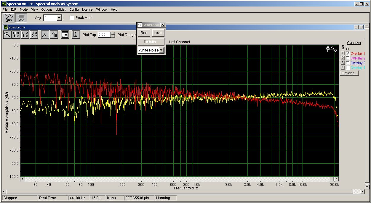

Розовий шум
Жовтий графік - підключення "напряму"
Під спойлером графік в 1/6
Скрытый текст
Білий шум
Скрытый текст
Розовий шум
Белый шум на акустику лучше не подавать (можно спалить ВЧ ненароком).
Теперь смотрим на результат. На первом же измерении 8-9 кГц два провала. Эти провалы это противофаза, т.е. на этих частотах ВЧ и СЧ(мидбас, если 2-х полоска) встретились в точке измерения микрофоном в противофазе - это чисто акустический эффект. Красный график этого не показывает. Есть ещё вопросы по поводу "средней температуры по палате"?
Уровень ВЧ оказывается меньше, чем нужно для правильного воспроизведения (а прошлый график показывал, что ВЧ наоборот много).
27 Гц похоже на фазик. 50 Гц либо комната, либо ящик. Если насчет фазика я прав, то попробуй заткнуть фазик синтепоном. И если 50 Гц уменьшится - значит комната, если не уменьшится - значит стоячая волна внутри ящика.
дякую!
на слух я б ВЧ скрутив на 2 дб приблизно
Фазік є і перенастроєний мною на нижчу частоту, 50 Гц- справді кімната
якщо стояча хвиля- як із нею боротись?
і взагалі де можна почитати статті про правильний звук у кімнаті?
С комнатой происходит то же что и с салоном авто, только частота ниже.
Две самые распространенные рекомендации:
1) колонки со всех сторон не должны быть близко к стенам (рекомендуемое расстояние 1 метр)
2) стена на которую смотрят колонки должна поглощать звук. Если без фанатизма, то это значит ковер на стене и мягкая мебель (и никаких шкафов, а тем более стекол)
