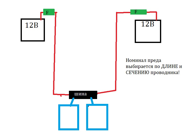

ребят подскажите-стоит второй акб в багажнике.две протяжки кг35 от плюса до одной медной шины.хочу через пред(ы)соединить со второй шиной,от которой уже буду тянуть провода на усилки.так вот нужно ли разделять первую шину на две и ставить два преда по 150А на каждый кг35 или можно оставить целую и поставить пред на 300А?минус тоже две протяги по кг35

Dmitry Esipov, схему нарисуй, даже не хочу вчитываться ))))

где вопросительный знак разделять нужно?И как лучше-поставить 2 по 150 или один на 300?

Dmitry Esipov, преды ставить надо на ПРОВОД, а не на шину, в которой куча проводов. смотри, например на 25кв.мм n-ной длины положено пред 100А! а у тебя 3 25ки на шине, ну ты такой думаешь: "...ммм значит надо 300А ставить на шину!"
а по сути, если у тебя замыкает один провод, то твои 300А не сгорят! а плавиться будет провод, гореть и вконце-концов сгорит машина... а сработает твой пред только тогда когда замкнет сразу три провода 25кв.мм...
то бишь по-правильному будет поставить пред всего 100А....
значит вывод! пред ты ставишь непосредственно на провод, которым запитан второй акум, а медную шину поближе к усилкам, чтобы исключалась возможность короткого на проводах, ведущих к усякам. Если это конечно не противоречит правилам... в му-му я не силен. Это у судей консультируйся.
Старый 25.09.2013, 19:41   #151
По умолчанию Re: второй кислоте быть или нет?
зризумил?

понял. спасибо.вот эта вся балда стоит около 20 см от аккума.если успею переделаю.сейчас стоит один пред на 150А
