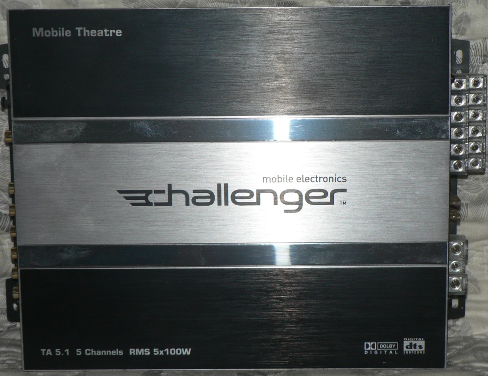

3. Challenger TA 5.1
Название: Challenger TA 5.1.JPG
Challenger TA 5.1.pdf

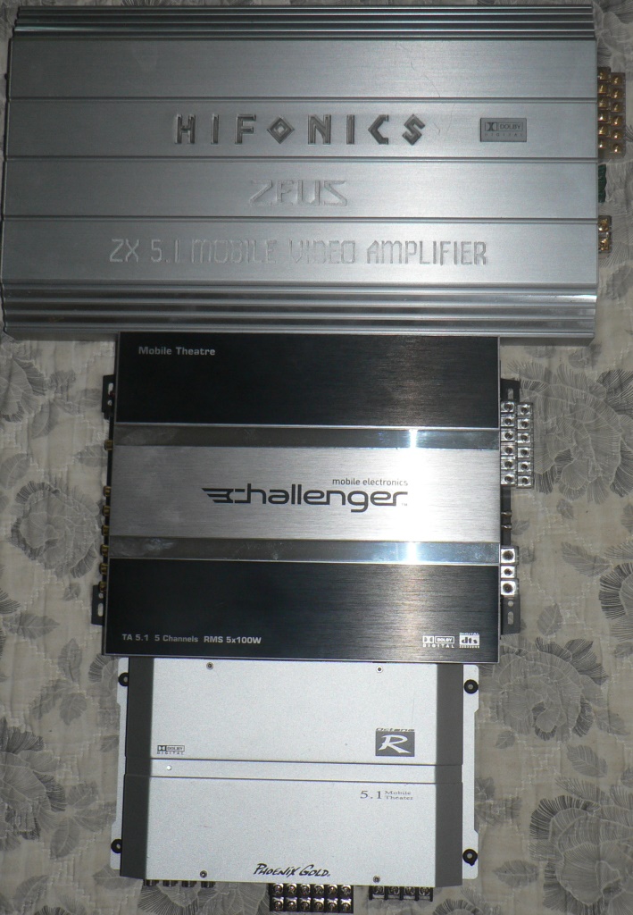

Три из них удалось приобрести
Усилители все разные, поэтому хочется сравнить их "лоб в лоб " и определить кандидата на установку.
