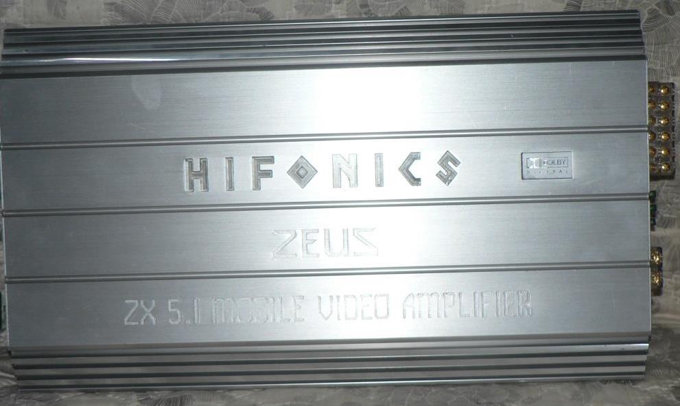

1. Hifonics Zeus ZX 5.1, он же Autosonik AA6900, он же Performance Teknique ICBM5.1, он же MB Quart Autotek MM 5.1.
Вложение 33090
Вложение 33091

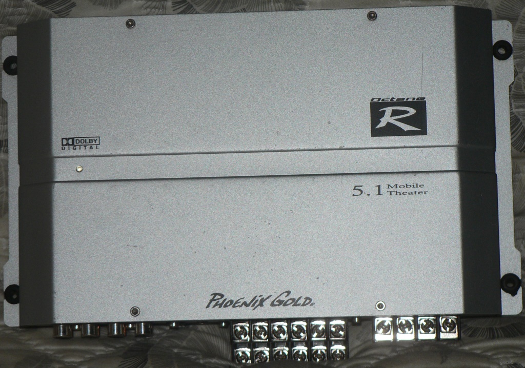

2. Phoenix Gold R 5.1 MT, он же Zenec ZE-5.1D
Вложение 33092
Вложение 33093

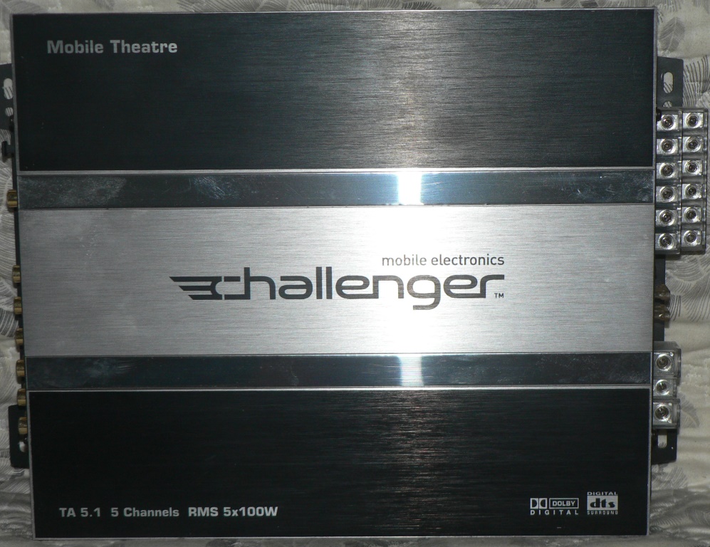

3. Challenger TA 5.1
Вложение 33094
Вложение 33095

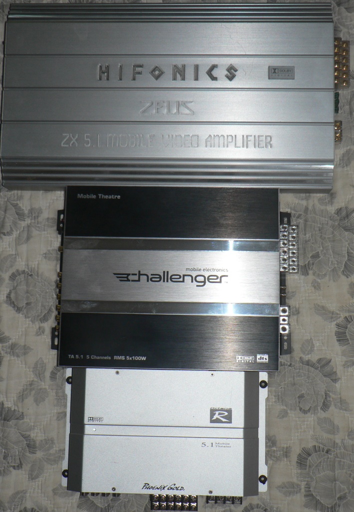

4.Prology Digistage 5.1
Три из них удалось приобрести
Вложение 33096
Усилители все разные, поэтому хочется сравнить их "лоб в лоб " и определить кандидата на установку.
Поэтому и обращаюсь к Вам - если кому-то интересно, есть желание и возможности - прошу помощи в проведении сравнения.
