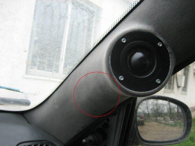

По умолчанию Re: 3х полоска + free air саб в Lanos
то что по окантовки пищей (самое видное место ) - мой затуп...
просто надо было ткань чем то прорезать аккуратненько, по круго.. я начал ножем концелярским. тянет - не режет. (в тот момент клей еще не досох). стянул за собой кусочек флока. потом я давай маленькими кусачками кусать... в общем подколхозил стойки, пока к девченкам в парикмахерскую не сгонял и не взял ножницы кругленькие и остренькие..
второй момент... в процессе изготовления я сбил направление правого ВЧ.... смотрит чутка не туда куда надо....

чето я не пойму...про какую ткань? ты флокировал стойки не доделав их до конце, не пообрезав все лишнее?
А насчет подготовки, кружочком обвел косяки
