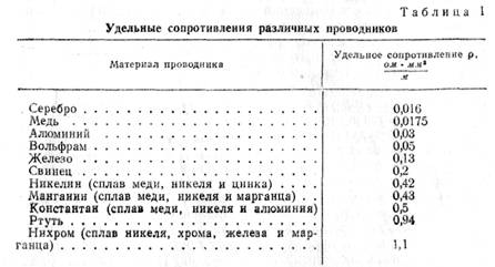

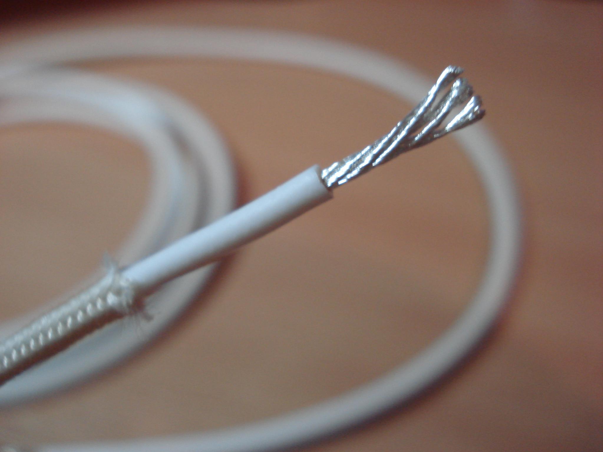

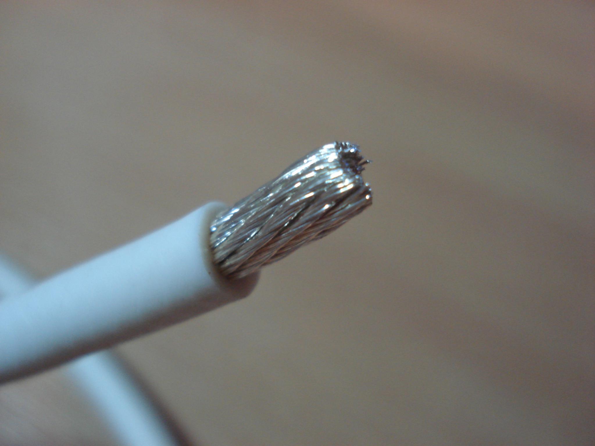

Другое дело акустические провода.Наверняка не секрет ,что в зависимости от частоты тока изменяется и характеристика проводимости.Другими словами постоянный ток протекает ближе к центру проводника,а переменный диаметрально ближе к краю при чем чем выше частота тем диаметрально дальше от центра.Т.Е.Для высоких и средних качество провода т.е. его поверхности имеет значение для низких значение имеет только диаметр.То же и с питанием на постоянном токе.Сопротивление провода определяется как произведение сопротивления поперечного сечения на длину(если где-то ошибся поправьте давно это было ещё в институте)Отдельная история волновое сопротивление но то на совсем высоких частотах Качество пропускной способности провода по (назовём их так) по высоким, наряду с материалом проводника обусловлено и качеством волочения одиночного проводника(с так называемыми чешуйками образующимися при процессе волочения) отсюда кстати и направленность проводов.
