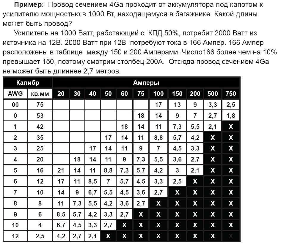

Пользуйтесь...

Helix DB Four Выходная 90x4=360 Вт, потребит при КПД 50% от аккума 720 Вт. Или при напряжении 12В: 720/12=60А.

Согласно логике расчетов указанной в таблице.
Имеем усилитель PowerAkustic в мосту на 4 Ом выдает 560 ватт.
то есть при 50% КПД 1120 ватт.
имеем ток в 93 А.
При достаточной длине 5,5 м как раз и получается 4Ga(или 20 мм.кв.).

На Хелик можно 60А, на ПоверАкустик 100А
