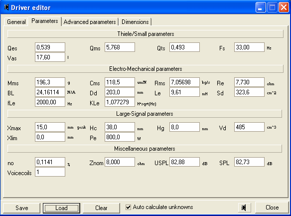

Там две катушки по 4 ома.
Мерялось на 8-ми омном включении.
Собственно вот дадашит
Model - Punch HX2 DVC RFD2210

Для сравнения вот параметры моего RFD2210 в 8-ми омном включении:
Мерял внимательно.
Вложение 14439
Мерял внимательно.
Ваши параметры тоже ушли от даташита. Но ушли как бы логично.
У вас резонанс выше, но и добротность выше и объем эквивалентный меньше.
У меня резонанс ниже, но и добротность ниже и объем эквивалентный выше.
Получается у нас с вами параметры отличные от заводских и причем как бы в разные стороны.
