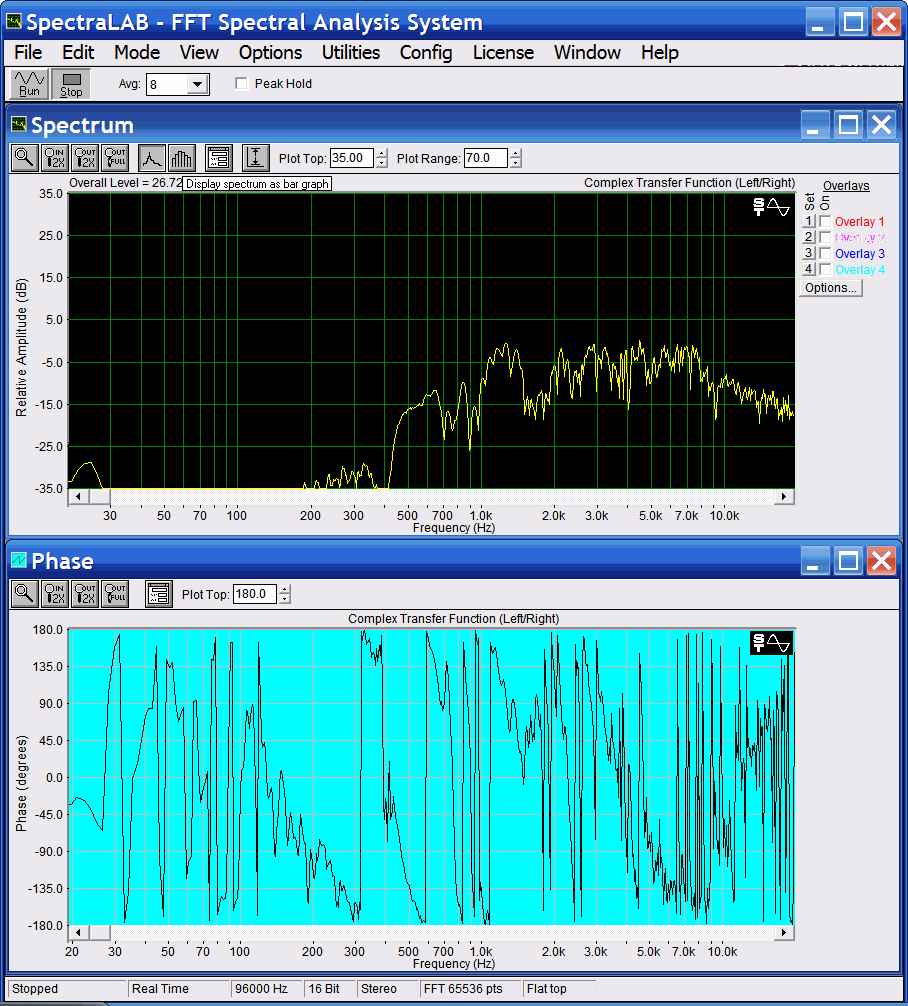

Теперь о совсем плохом . Переотражения и опять резонансы .
Название: АРТА левый мид АЧХ и мин фаза.png
Левый мид , провал на АЧХ , перепад на графике мин. фазы . Поперечный резонанс , устранить можно только установкой мида в другое место , а лучше и в другое авто
Название: АРТА ГВЗ мид левый.png
Тот же дефект на графике ГВЗ - стрелочка номер два , а вот стрелочка первая еще резонанс , угадайте какой .
Следующие три картинки АЧХ , мин. фаза и ГВЗ . Левый канал желтая , правый розовая , кривульки.
Название: АРТА л и р АЧХ.png
Ну АЧХ с таким разрешением страшненькая , но хорошо видно "гребенку"(интерференцию) на СЧ и ВЧ .
Название: АРТА л и р миним фаза.png
На этом графике можно наблюдать соответствующие изменения минимальной фазы .
Название: АРТА л и р ГВЗ.png
График ГВЗ наводит на мысли о бренности всего сущего ...
А вот фаза левый ...
...фаза правый каналы , ну не так уж точно сведенные , но ...
Если представлять , на каких частотах резкие перепады фазы соответствуют дефектам ФЧХ самих динамиков , то можно ловить блох по сопряжению полос . Видно явное отличие левого канала от правого , особенно выше 2 кгц .
