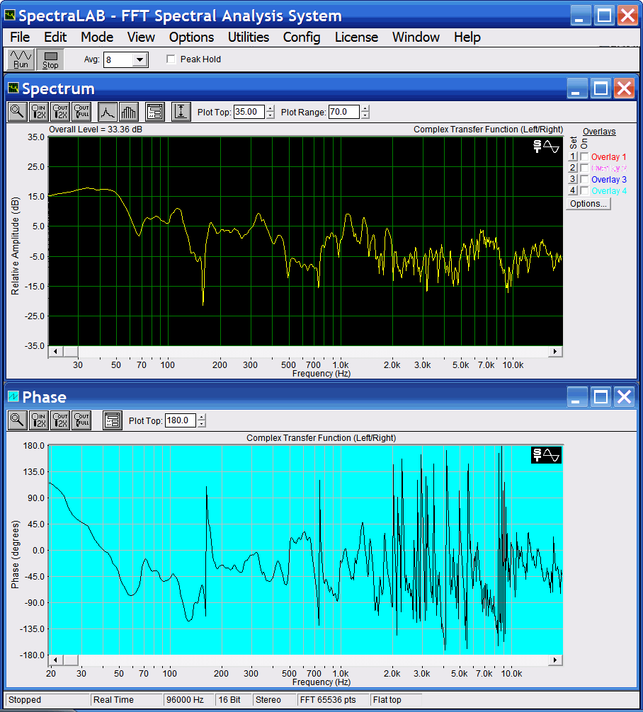

Спектралаб показывает измеренную фазу. Окна у него нет, но для автомобиля это неважно.
Arta, Holm тоже показывают измеренную, дело в не этом. Окно как раз очень важная весЧь и неважно машина это или очень маленькая комната в доме.
Программа SpectraLab, ARTA, или Holm impulse. Я использую спектралаб, так как он показывает результаты в реальном времени и экономит время на настойку.
Если бы вы взяли Arta то весь процесс что здесь описан имел бы совсем иные графики, в зависимости от окна, ну и способ настройки был бы иной немного...
Поэтому я не вижу смысла в измерений спектралабом. Все что Вы замерили, это АФЧХ акустики+машины. И боролись Вы с резонансами уже акустика+машина, а не самой акустики и ее динамиков.
Спектралабом можно замерить, но это нужно делать в специальном помещении т.е. безэховой камере.
Я могу получить схожую картинку, как в спектралабе если поставлю максимальное окно:
Скрытый текст
Ну и что по этом графику можно понять? Где видно баффл акустики? А там есть проблемы небольшие из-за баффла на СЧ-ВЧ, ну и естественно на НЧ. Посмотреть все это можно только замеряя в программах типа Arta.
Замеряя же просто спектралабом, Вы смотрите на финальный как бы результат, но он в принципе не несет информативности, потому что если вы переставите акустику или микрофон в другое место, то получите совсем иные стояки. Нужно настраивать акустику как таковую, для этого нужно замерять только ее, сделать это дома(не в безэховой камере) можно только замеряя окном, дабы посмотреть на акустику. На басу приходится увеличивать окно и здесь комната дает о себе знать. Дома замеры где то ниже 200гц не несут никакой информативности, все что мы увидим, это будут отражения+акустика. Можно конечно в ближнем поле замерить.
