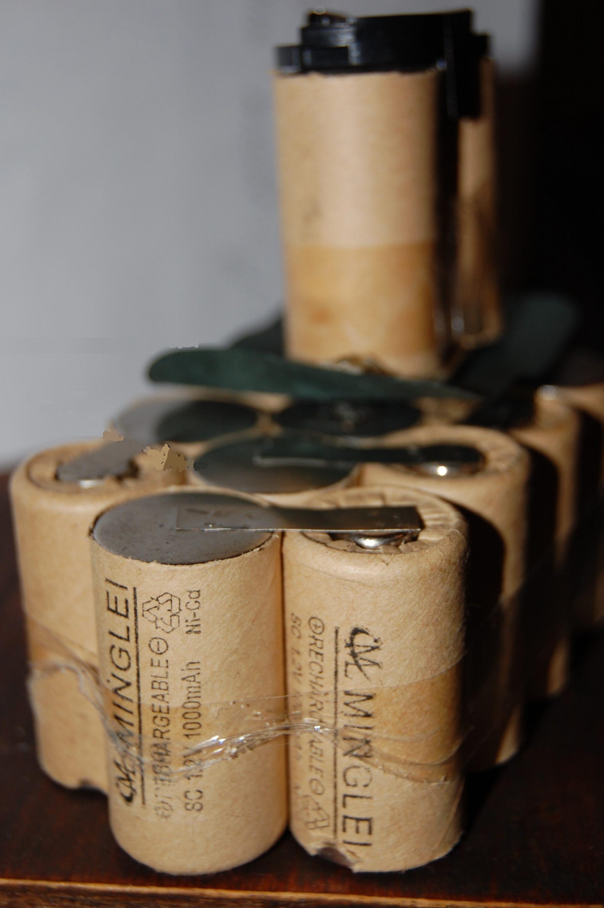

Пришло время заменить аккумуляторы в шуруповёрте, стоят такие как на фото, только 1200 мАч, на что заменить, какие будут лучше?

Саш привет, я покупал китайские 950ма\ч (кажется по 25грн) с лопаточками под пайку. на одном отламывал "-" и припаивал "+" другого, вышло отменно аки оригинал

и сколько работает шуруповёрт? хотелось бы что то по мощнее.

Берешь старую батарею от ноутбука и набираешь из нее банки
Там элементы по 3 В, 1.2А
В ноутбучной батарее как правило первой дохнет электроника
А элементы очень легко подлежат восстановлению.
Я свой старенький Bosh раз в 2 недели заряжаю
Добавлено через 5 минут
А ты кстати попробуй старые банки восстановить.
промеряй все банки и найди замкнутые
потом их нужно прошить большим током (параллельно к автомобильному аккумулятору на доли секунды)+ к плюсу - к минусу
Потом полный заряд и полный разряд несколько циклов
и ты их вернешь к жизни

У меня подобная ситуация, так я решил заменить на 10-11шт. Ni-Cd аккумуляторов размера АА. А их примостить в специальные *коробочки* под них (продаются за пару грн. на базаре). А проводки паять прийдётся только между этими коробочками*, так и заменить их можно очень быстро.

Советую покупать аккумуляторы в магазинах , где продаются электромодели машин, вертолетов.... или там, где оружие для страйкбола. Там точно хорошие и мощные аккумуляторы.

Есть китайская фирма Fiamm, их рекомендуют на электродвигатели для велосипедов (т.к. заявленная емкость соответствует действительности), возможно стоит присмотреться к ним.

На один 18-вольтовый акум. нужно 15 банок . 15*25грн=375грн. Дороговато однако.
Лучше купить какой-нибудь Энхель с двумя аккумуляторами за гривень 400,
на два года хватит точно.

У меня 12 шт.(14,4в) Новый шуроповёрт за 400гр будет с такой же хреновой батареей.

Работаю на мебельной фирме, с той же пробемой столкнулся........Проблема в том, что ето дорого, для бюджетных Шуриков ето не выгодно, для тех что подороже, можно.....лично я для Шуриков Makita перепаковывал.......но есть одно НО, в етих акумах есть температурный датчик, и он должен быть только оригинальным, ведь зарядка не приймет акум (даже такое бывает)
Поетому давали в контроу одну, нам переделывали......по деньгам вышло что-то около 300грн
Так что для дешевых шуриков вижу не логичным заниматься гемором
