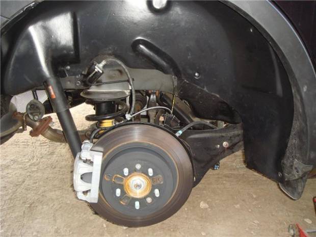

вот что у меня есть
ПОДКРЫЛОК ЗАДНИЙ (левый, пластик) M3 BK SDN/5HB (2003-2008) 472,66
ПОДКРЫЛОК ЗАДНИЙ (правый, пластик) M3 BK SDN/5HB (2003-2008) 472,66
картинка по сх-9
