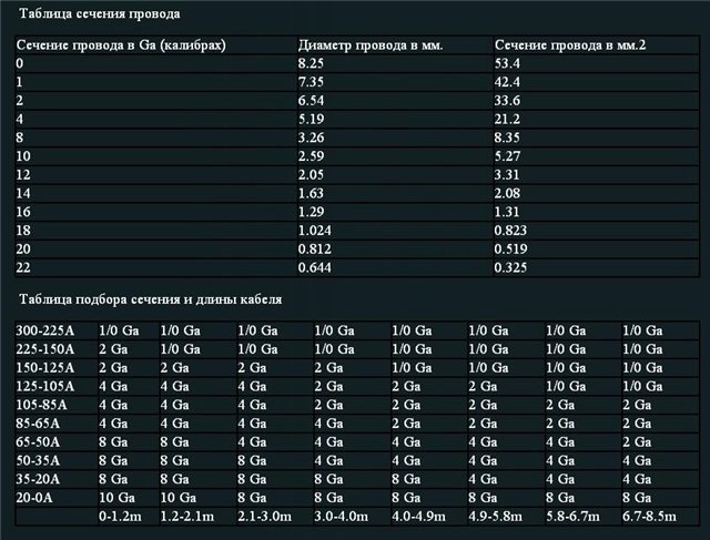

Чё ты прицепился к Карповеру? Другие фирмы закрыли?
Бери что-то на подобии этого Stinger SHD820
Сообщение от Asprin Посмотреть сообщение
Якого виробника кабель брати?
Тут нужно исходить из бюджета.
Того і поставив основний запобіжник номіналом 100А. Чи це все одно не правильно?
Сам посчитай.

Lestatid,найкраща таблиця по проводах яку я бачив!
