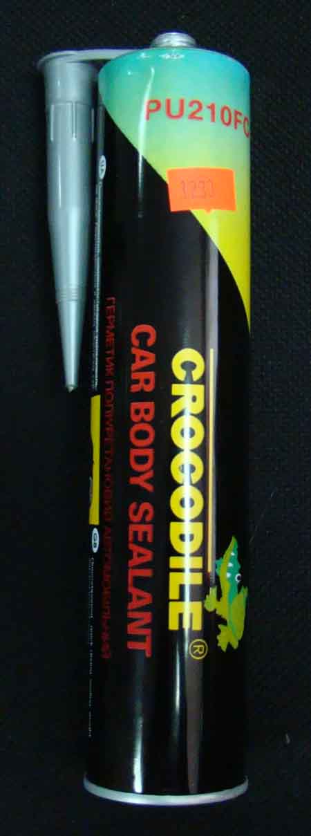

Сообщение от @CHE@ Посмотреть сообщение
С жидкими гвоздями аккуратнее, при изменении температуры может деформировать метал. Лучше использовать автомобильные герметики. Я использовал "Крокодил".
Дайте в массы фотку нужного крокодила плз.
http://autozvuk.org/forum2/images/attach/jpg.gif
Только на фото шовный, а не стекольный, выглядят почти идентично. Вот только какой лучше применить...? Если шовный то еще APP можно.

Значить, поки що план такий.
Закатую віброю,приклеюю пластину на герметик по ній профіль по довжині клею на стікольний герметик або "крокодил".
по-ідеї має вийти хороша конструкція. Поперечні ребра ще мова не йде.
профіль думаю краще приклеювати до металу двері і прикатувати ще його віброю... не думаю що тут потрібна алюмінієва пластина... може хтось поправить?

Сообщение от ucatyshkun Посмотреть сообщение
Поправить не поправлю, но своё имхо вставить могу
Из двери ЗЯ не сделаешь, это пАлюбЭ скорее ПАС...
Увлёкшись бронированием наружной филёнки можно уйти далеко, а на самом деле бронировать надо и внутреннюю и замки и стеклоподъемник(свой правый я победить не смог)
Точнее не бронировать... стоит связать внутреннюю и наружную между собой распоркой(распорками). Эффект от этого весьма ощутим.
толщина пластины?
пластина плоская?
повторяет изгиб двери?
как Вы этого добьётесь я не спрошу, а сколько времени и сил уйдёт?
а в итоге не получится, что наружная жестче внутренней (со всеми вытекающими...)?
Я бы приклеил на одно ребро больше и никакой пластины (рёбра на металл, вибра сверху).
з.ы. Это только моё мнение... Готов выслушать Ваше.
