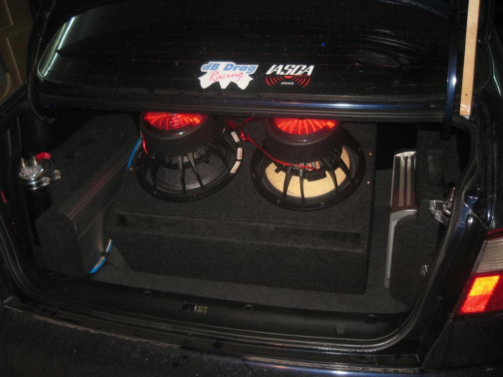

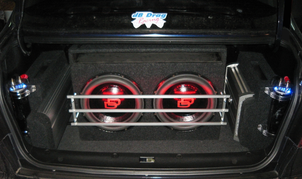

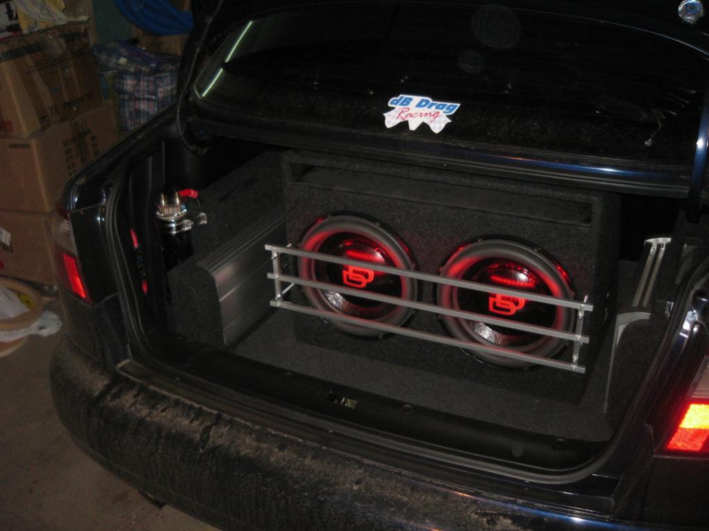

Продолжаем...... Сдесь несколько фоток с прошлого инсталла который был частично использован в новом. Но багажное отделение было полностью переделано....
Раздел с шумоизоляцией авто я полностью пропускаю т.к. нет ни одной фотки..... Звыняйте уж....
На последней фото проводка для новой инсталяции .

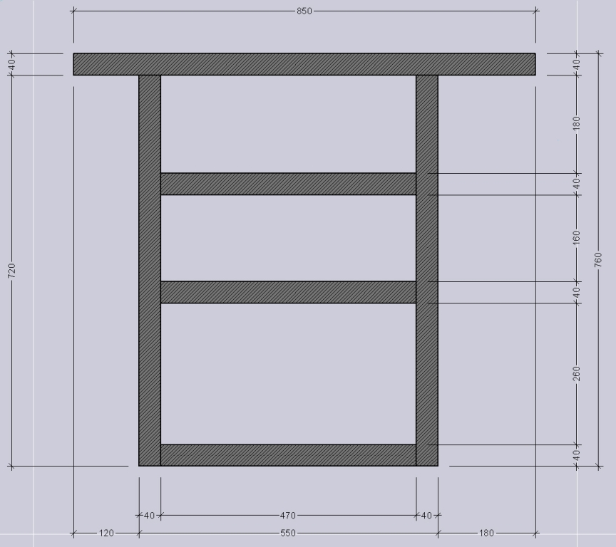

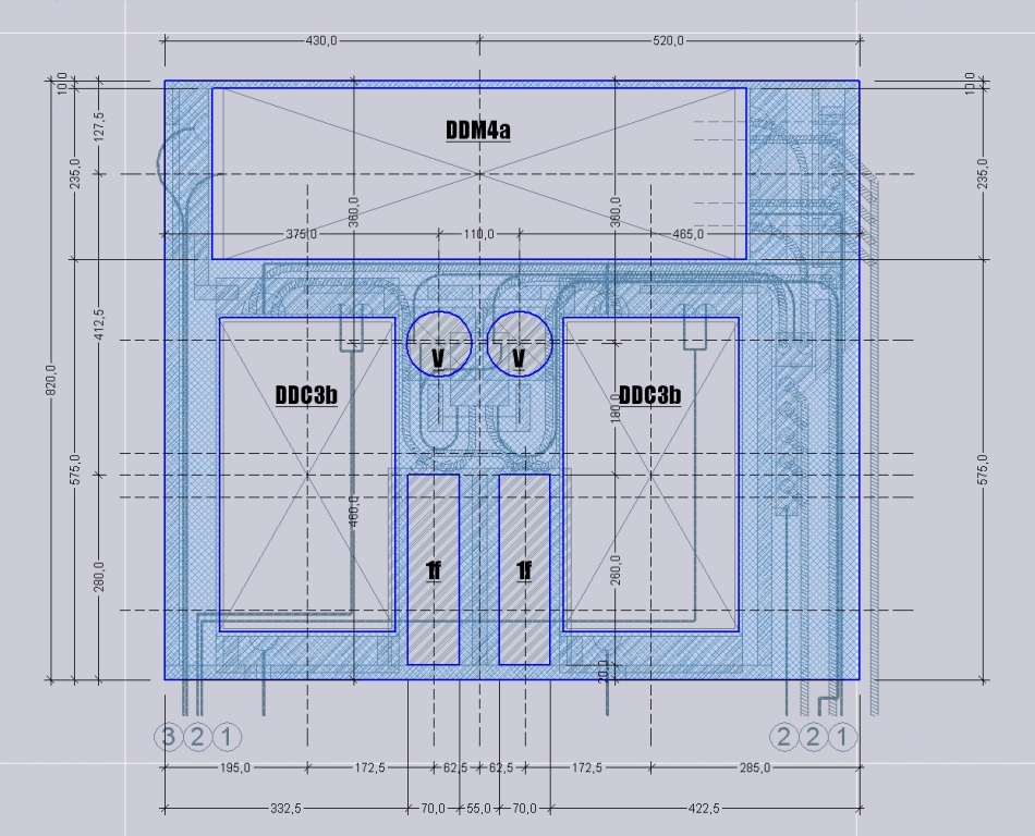

Потом к делу был подлючен компьютер и в итоге получились вот такие схемы фальшпола...
1 схема - расположение (на ней понятно наверное одному мне)
2 схема - верхняя крышка
3 схема - нижняя рама на которой все это дело крепится и не опирается на запаску....

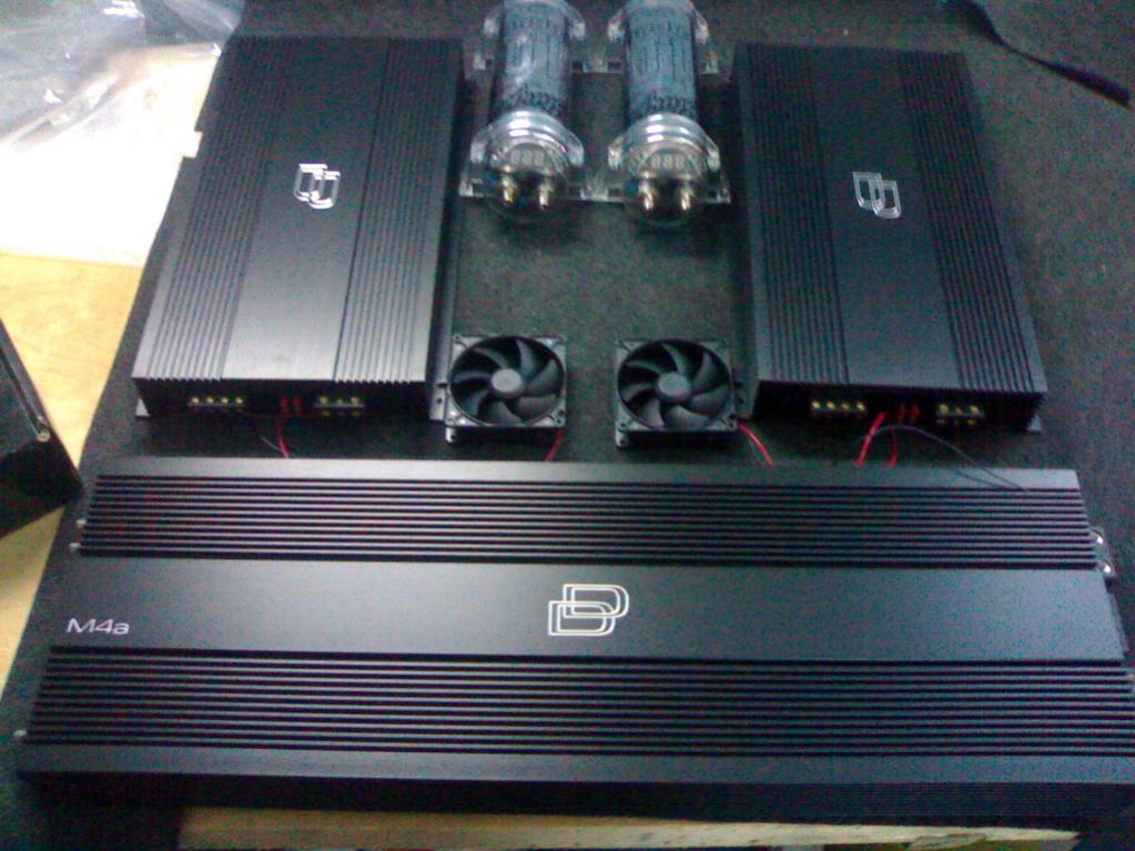

Пришлось вырезать в дне отверстия для 2х кондеров (хотелось что-бы что-то маргало) и что-бы они не выступали над плоскостью усилителей а были с ними в одной плоскости....
C3b были подняты на подставочи для того что-бы сравнятся с М4а.
Потоп установленны были ребра жесткости... (иногда картошка обязывает)
Установлен дистрибьютор и нашли место свое вентиляторы которые будут вентилировать практически замкнутый отсек фальшпола....
На последней фотке - все ребра на своем месте... - окончательный вид.
