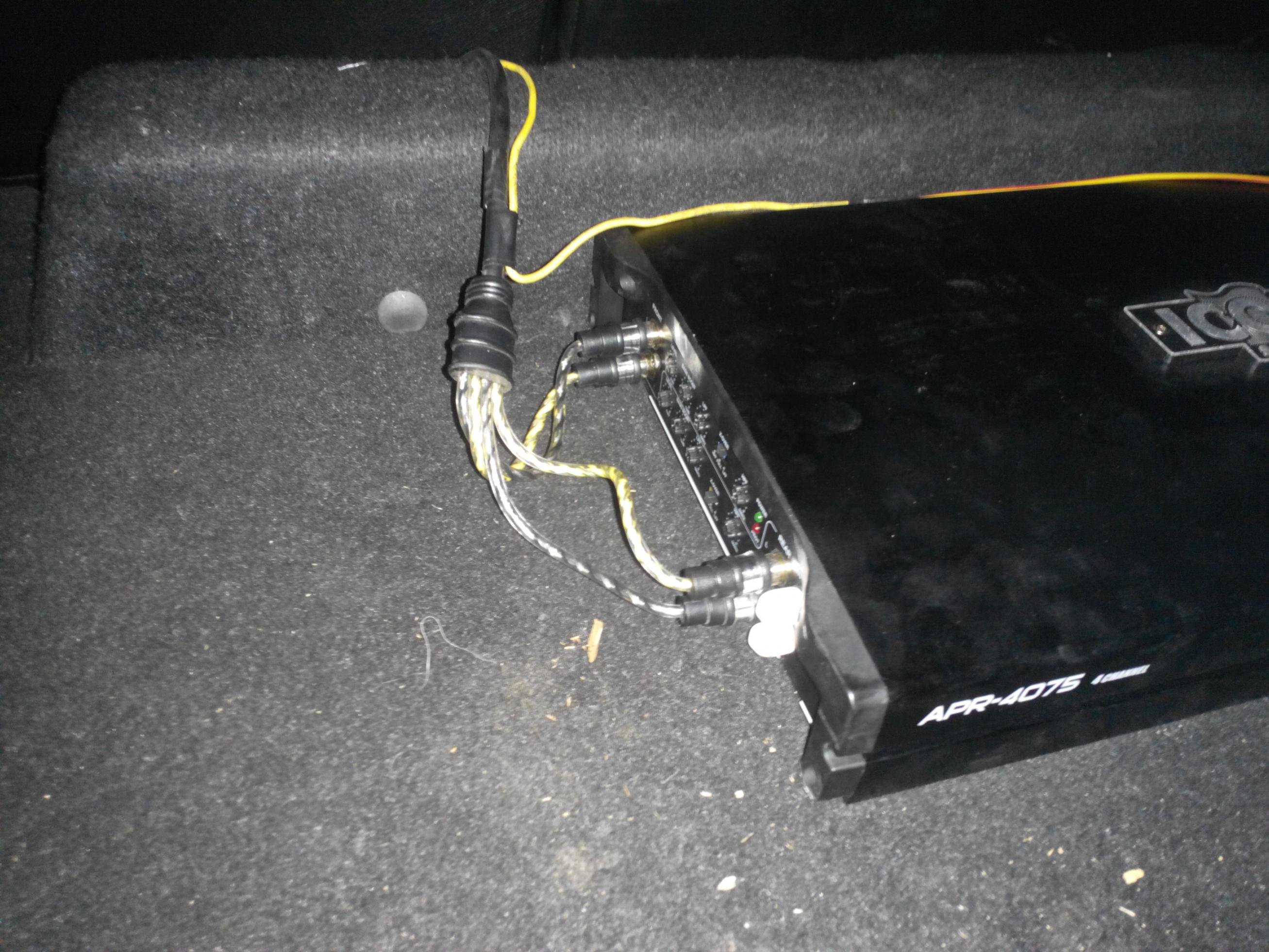

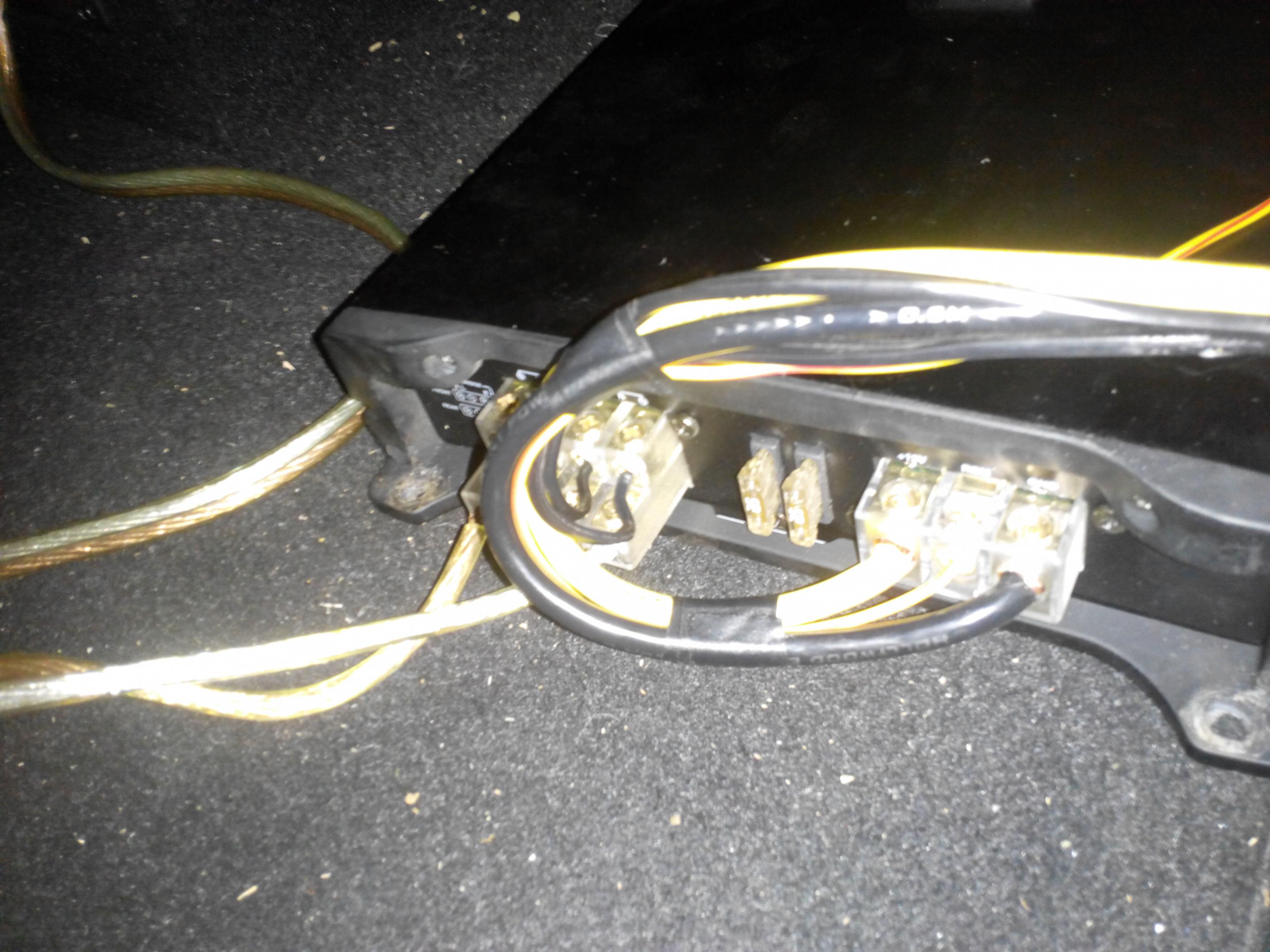

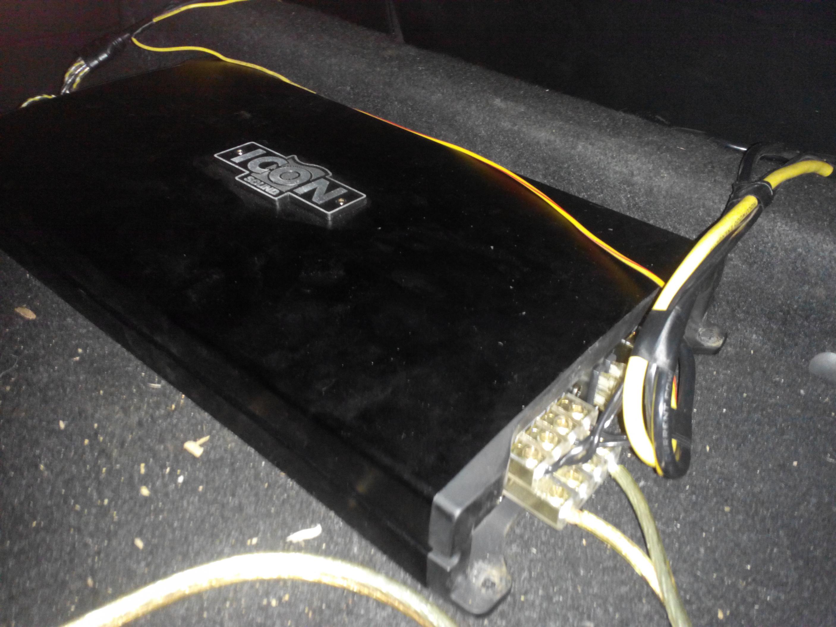

Гуру, нужна очень Ваша помощь. Мне стало казаться, что сабик ведет себя странно. При выкручивании гейна на усе впринципе ничего не происходит. Нет, ну звуки он издает, вроде бы даже похожие на низкие, вот только кажется как не играет совсем. Воздух не гоняет. Я не силен в проводке. Но вот что меня смущает- это что к четырехканальному усю приходят 4 тюльпана, методом тыка было установлено, что тюльпаны это выходы на фронт. У мну вопрос, скорее всего тупой, но задам: какой из проводов имеет отношение к сабу?
Фото прилагаю:

VELLIAL, Ну на такой вопрос ответить, и не быть при этом экстрасенсом, не получится...
P/s/ Скорее всего правый (межблок - 1-ё фото)

в прозрачном силиконе на саб. Усяка качает акустику и саб мостом, пашет как нигер...)

Да эт понятно! Мне показалось, что ТС за межблоки спрашивал...
Тюльпаны - это выходы из майфуна и соответтственно входы на усь, левый на фронт, правый на саб (1-е фото)
2-е/3-е фото - выходы с уся на фронт и на саб

Да, саб всетаки подключен(правые тюльпаны) Менял их местами и он малость заиграл. Запутался в проводке, саб играет (не без басбуста, знаю что плохо), а вот фронт как то играет тихо, и перегружается. Короче щас буду ковырять.
