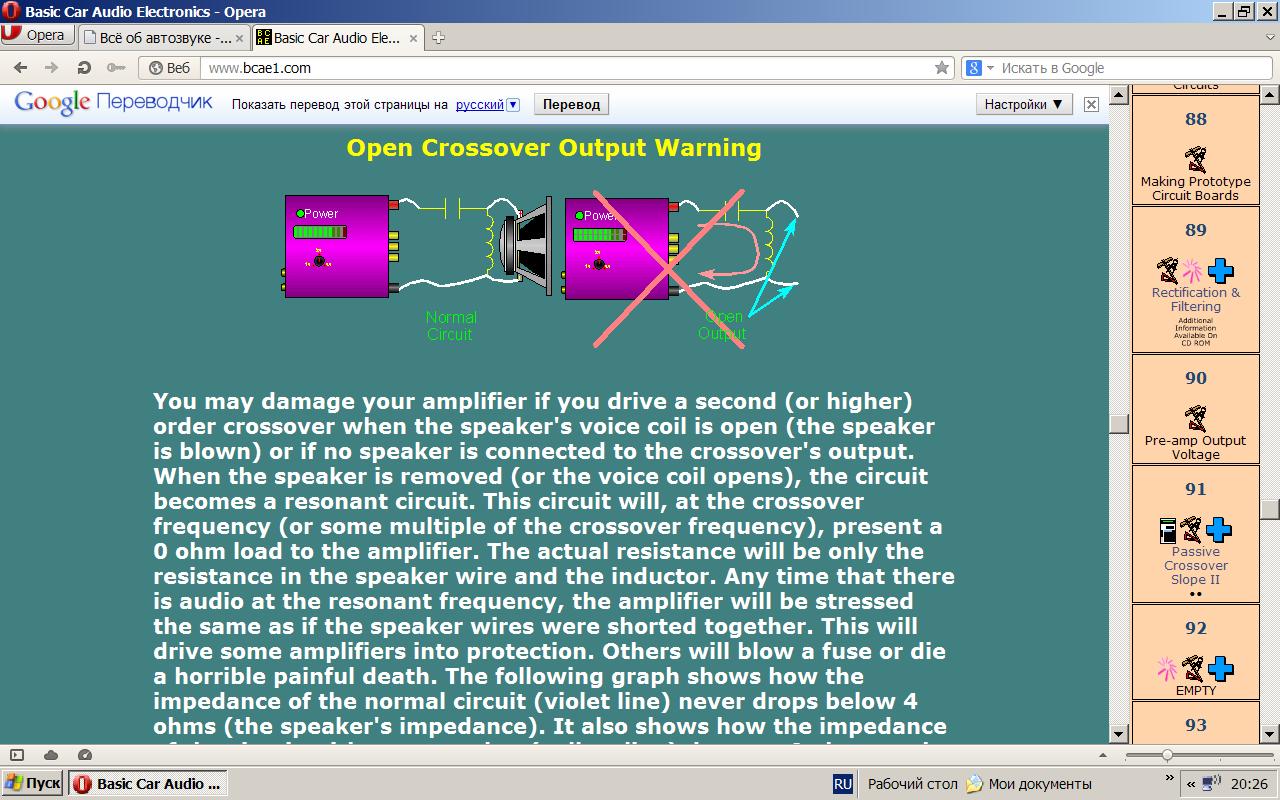

Если было подключение пассивного кроссовера, 2-го порядка и выше, без подключенного динамика(нагрузки), возможно произошло повреждение усилителя:

По умолчанию Re: Не работает пассивный кроссовер ?
По ссылке http://www.bcae1.com/ в 91 разделе справа, с половины страницы инфа с скриншота, описание и графики. Желающие могут проверить (перевести, подключить)
Речь идет о КЗ на выходе усилителя на частоте разделе кроссовера(2-го порядка)
