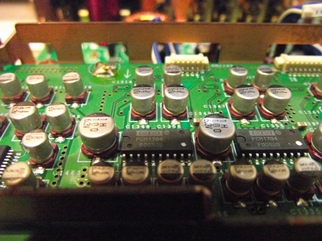

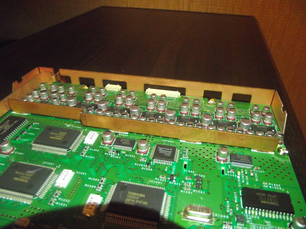

Процетирую товарисча ПИТБУЛЯ )))
Если у тебя первый Р70!!!
Установить емкости по 100-200мФ в питание и цифры (кондеры брать на 6.3 вольта максимальной емкости которая влезет) в аналог можно на 10В можно 16 тоже максимум емкостикоторая встанет Конденсаторы Elna Silmic2 .
На плате ДСП-ЦАП заменить конденсаторы питания аналога на максимальные емкости которые встанут (поэтому лучше брать на 10В) тоже Silmic2 встанут вместо штатных 10х16 или 47х10 , 47х16 или 100х10 .
Все разделительные до и после E-vol и на выходе заменить на Силмик 2 ( хотя это по вкусу может можно один слой оставить штатный Duorex они придают прозрачное мертвоватое как некоторые говорят стеклянное звучание Пионеру) .
Эти доработки дадут эффект более динамичный бас , более богатый породистый звук с большей микро и макродинамикой, при этом перечислены доработки которые ничего не ухудшат и не испортят ,а именно улучшат , то есть они не изменят звук координально (то есть ОДР не зазвучит как Статус) они его только улчшат и он станет именно богаче и естественней при этом в случае необходимости такой твик очень легко вернуть в сток без каких либо последствий.
в блоке проц - цап, я так понимаю КЕРАМИКА - а это не есть ГУД!
Тоже под замену ?

Проблема не в емкости, а точнее не столько в емкости конденсаторов, как в импедансе этих самых конденсаторов. У конденсаторов есть такая закономерность: чем меньше вольтаж - тем выше импеданс (при прочих равных).
Для примера в этом самом ОДРе на плате ДСП-ЦАП в питании ОУ +-8В суммарная емкость каждого плеча 70мкФ, но самое плохое - суммарный импеданс 1.2 Ом. Если к этому добавить 30 см провод+дорожка до дальнего ОУ, и при этом от выхода блока питания до крайнего ОУ на плате ДСП-ЦАП никаких других конденсаторов НЕТ. Есть правда пустые места для конденсаторов на выходе блока питания.
Короче - разберитесь с питанием для начала.
