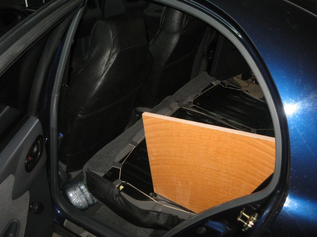

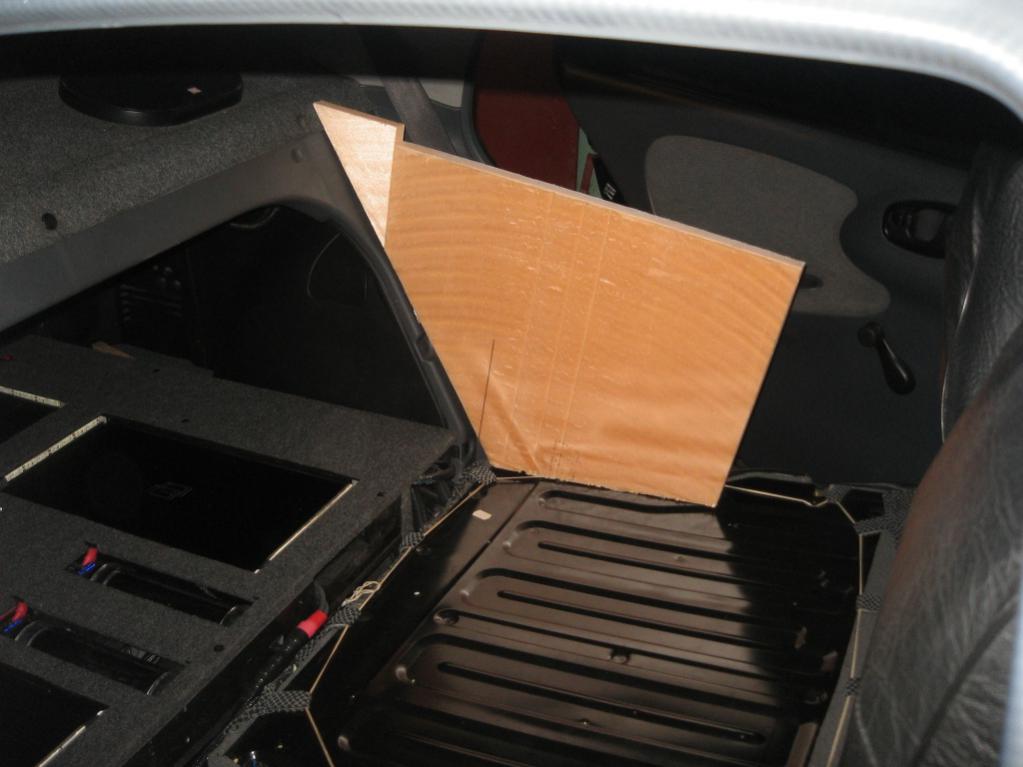

Ну чё.... поехали дальше.....
Примерка сечения коробки саба, надо было наити две плоскости.
1- угол наклона задней полки, 2- угол наклона задних спинок сидений
ID:	11535   Нажмите на изображение для увеличения

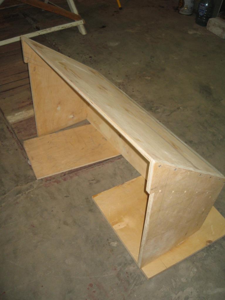

По умолчанию Re: Lanos Sedan II

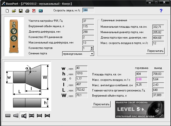

Ящик решил настраивать на 37 Гц... Сначала хотел сделать обьем 105л, но из-за длинного порта пришлось увеличивать обьем до 115 л. Сабы стоят в одном обьеме.
Длинна ящика 105 см. (внешний размер)

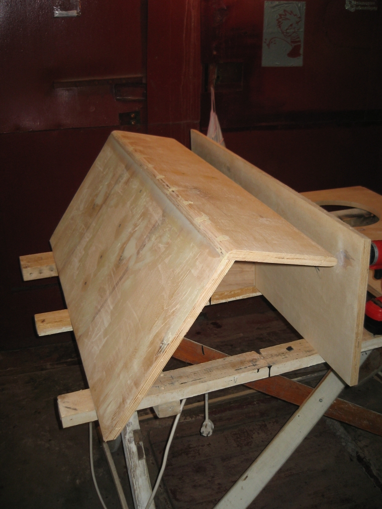

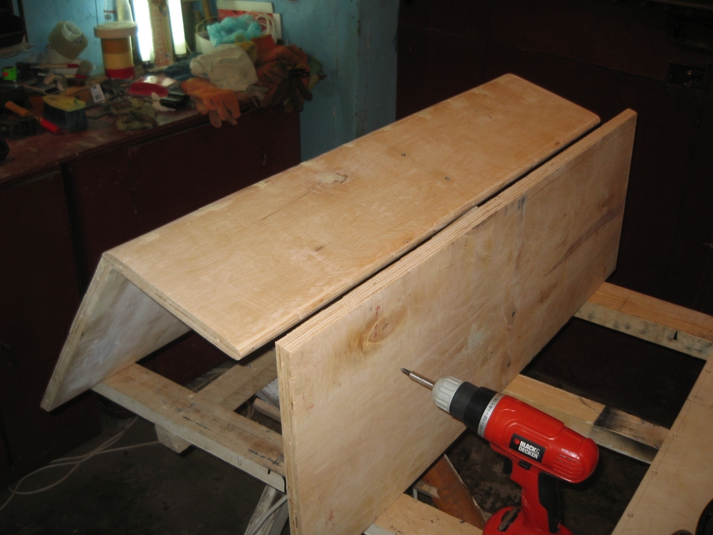

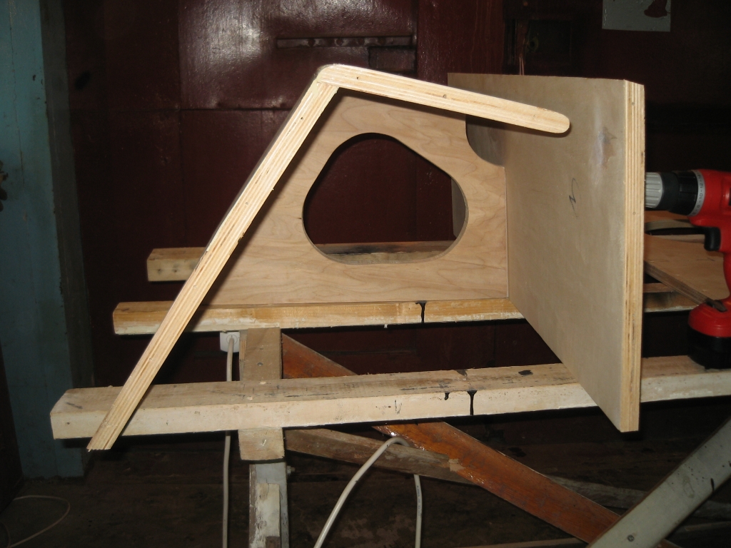

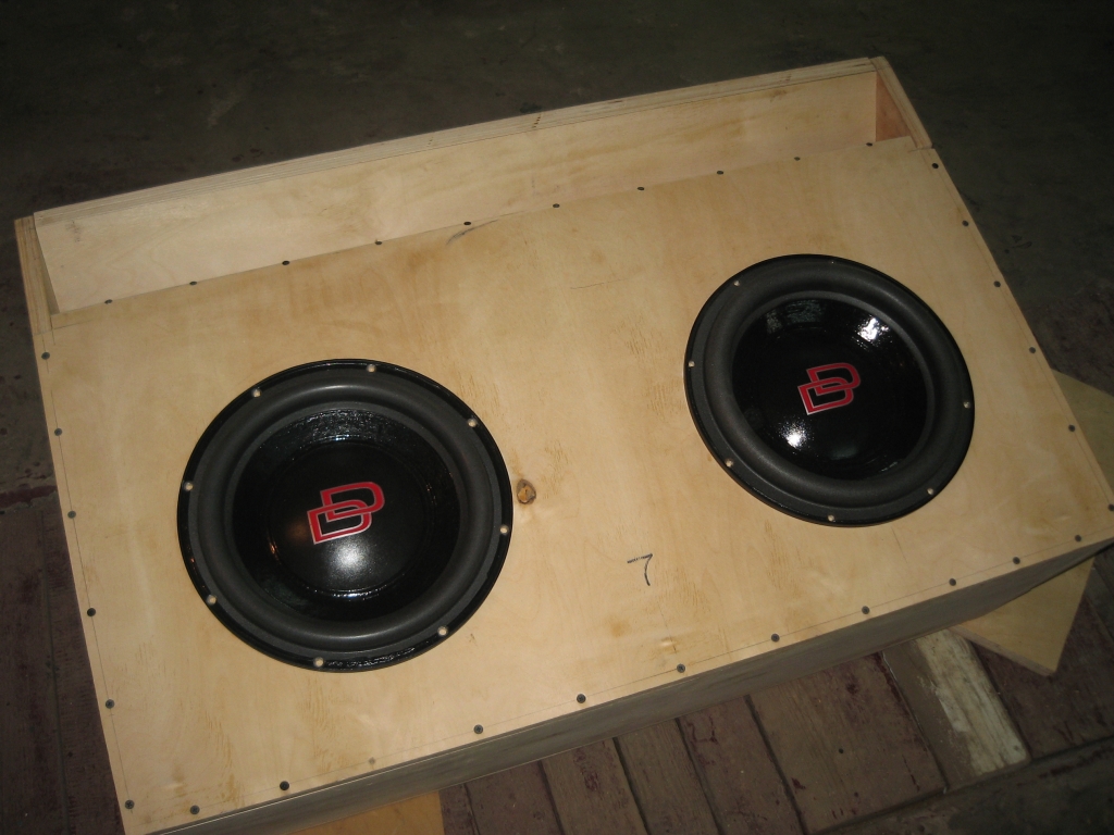

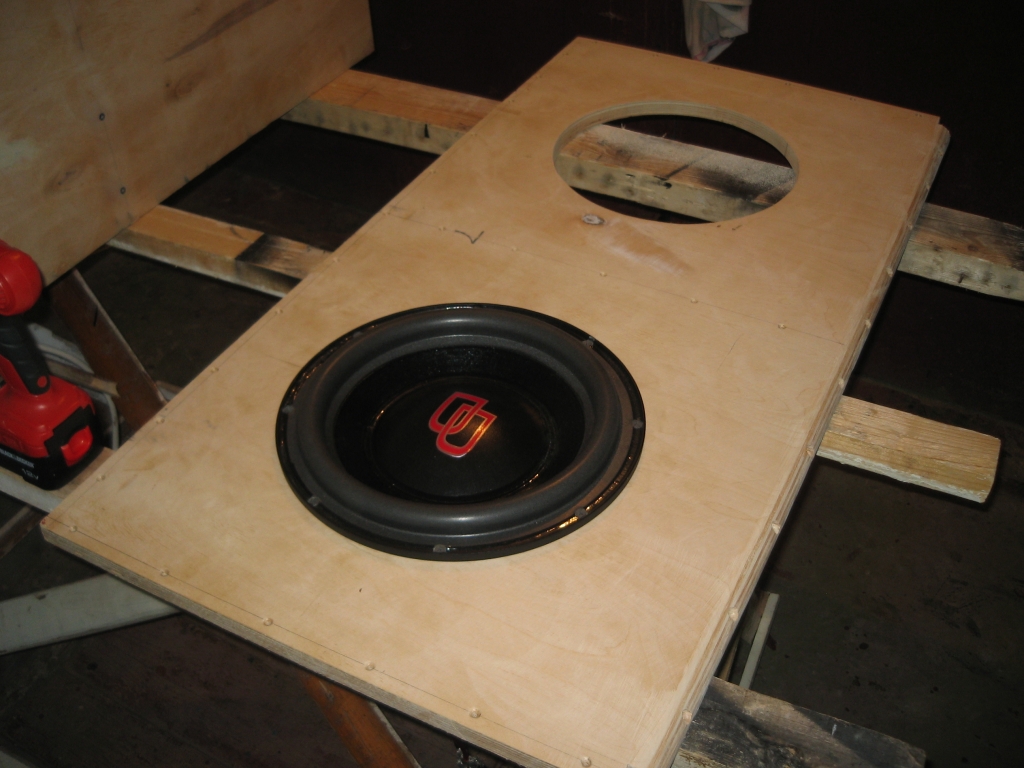

Распил фанеры я пропускаю - там ни чего интерессного нет....
сдесь показана сборка ящика, шлифовка, подгонка. Пришлось чуть-чуть подшпаклевать, т.к. фанера у нас не айс....
Яшик полностью проклеен, потом стыки (где надо) прошпаклеваны и прошлифованы...
ID:	11539   Нажмите на изображение для увеличения
ID:	11541   Нажмите на изображение для увеличения

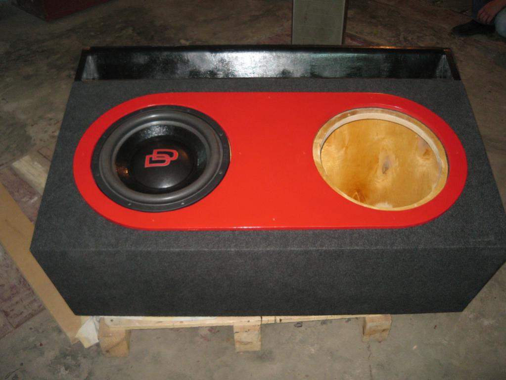

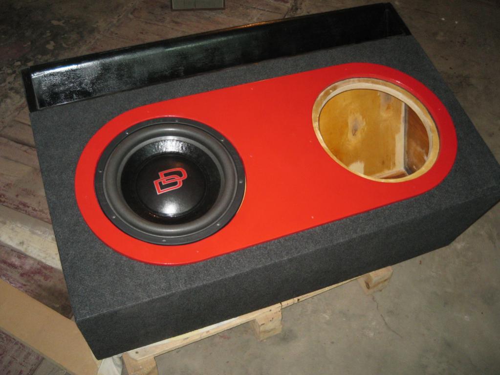

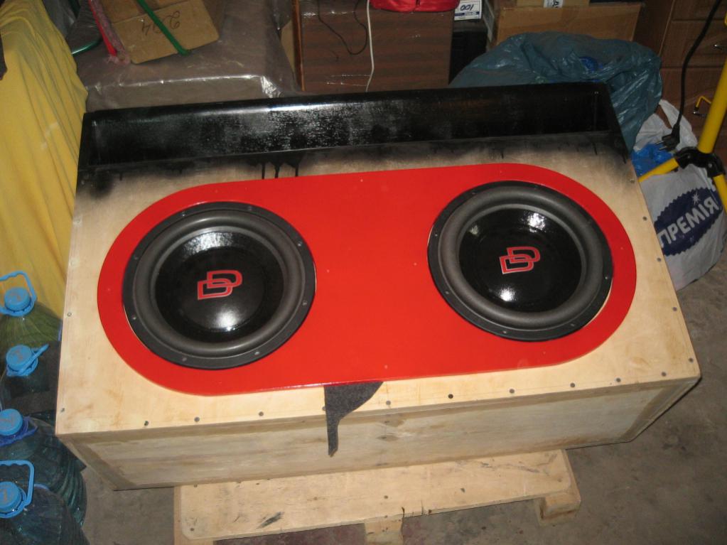

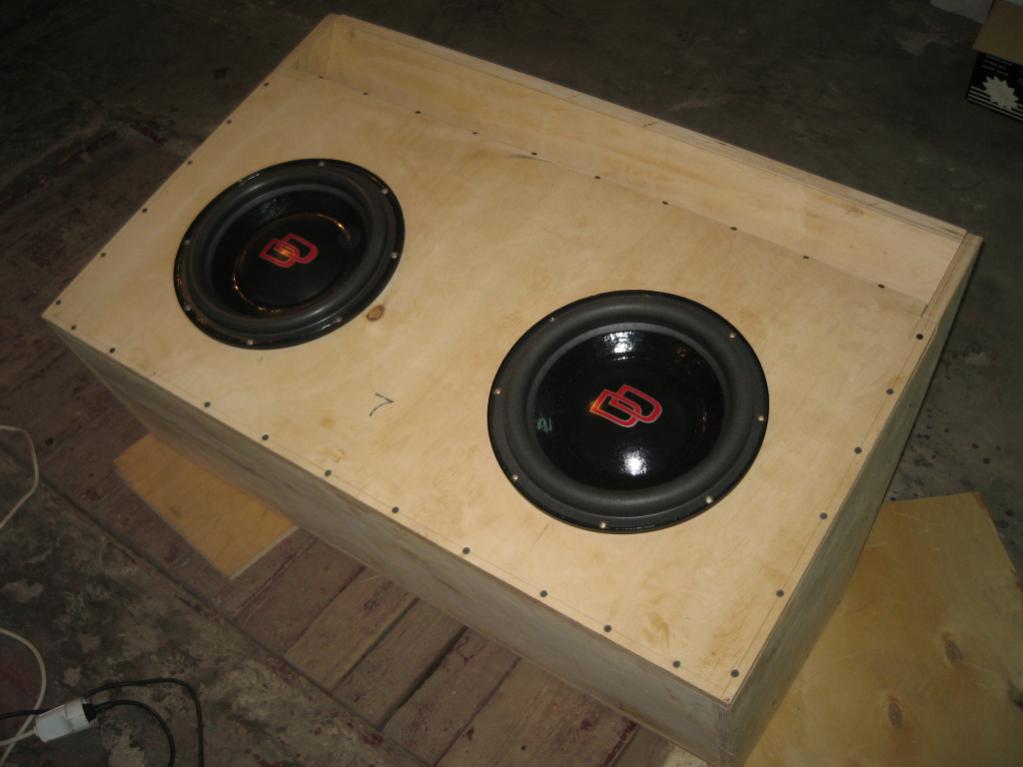

Примерка в рабочем положении. Ящик с сабами весит порядка 80 кг. и без помощи соседе по гаражу не могу его ни как поставить, благо что соседи у меня что надо...
Покрасил порт в черный цвет и начал примерять декоративную накладку на лицевую панель, она буде красная....
ID:	11546   Нажмите на изображение для увеличения
ID:	11548   Нажмите на изображение для увеличения

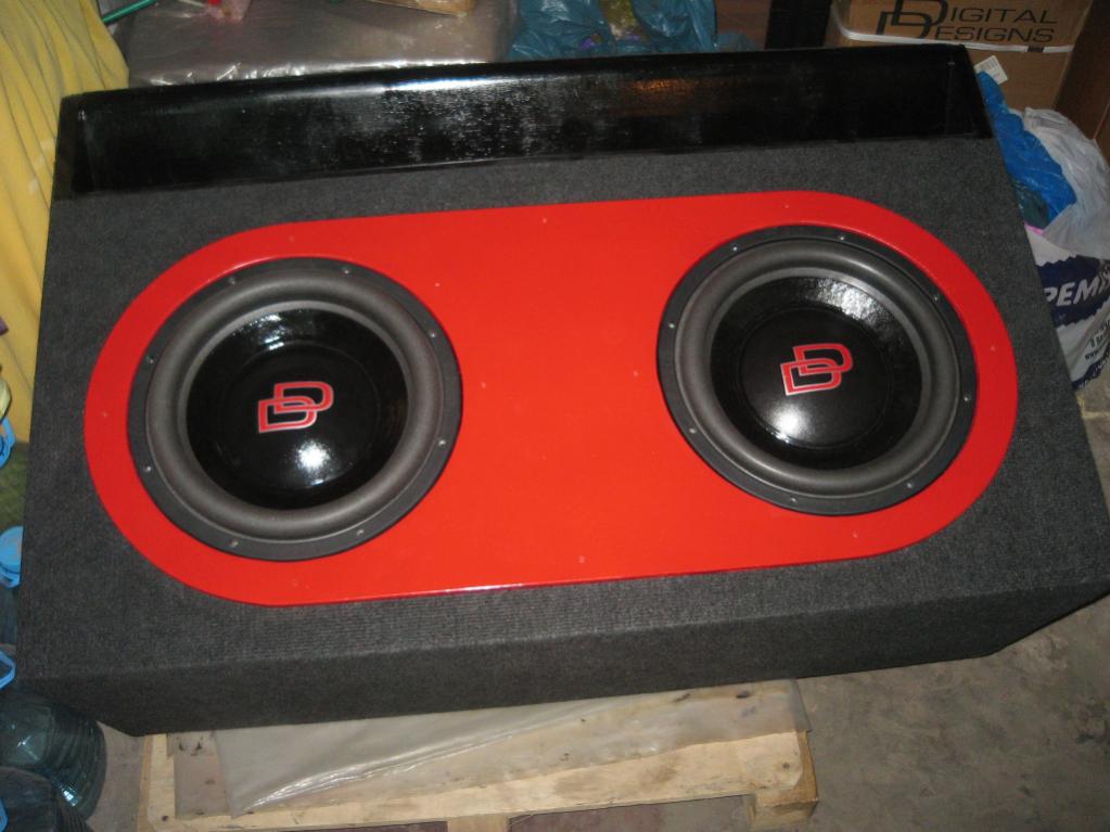

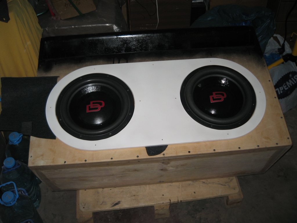

Покраска сначала в белый а потом в красный.... И образец отделки ящика. В стоительном супермаркете нашел какой-то синтетический ковер, толш гдето 3 мм. Стоит 17 грн за м2. Клеится и выглядит помоему нормально....

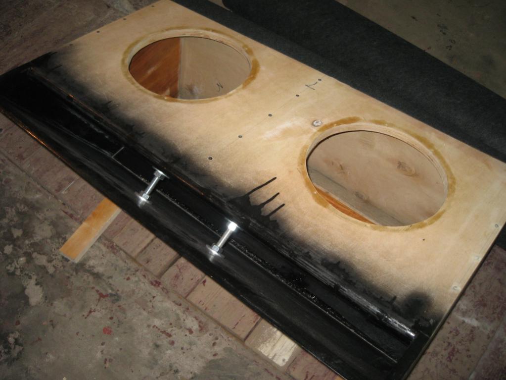

Подготовка к оклейке ковром....
На второй фотке видно шпильки для усиления внешней стенки порта. Это усиление пришлось сделать, так как когда провел первые испытания 2см лист фанеры ходил парусом на 1,5см. и дребесжал противно....

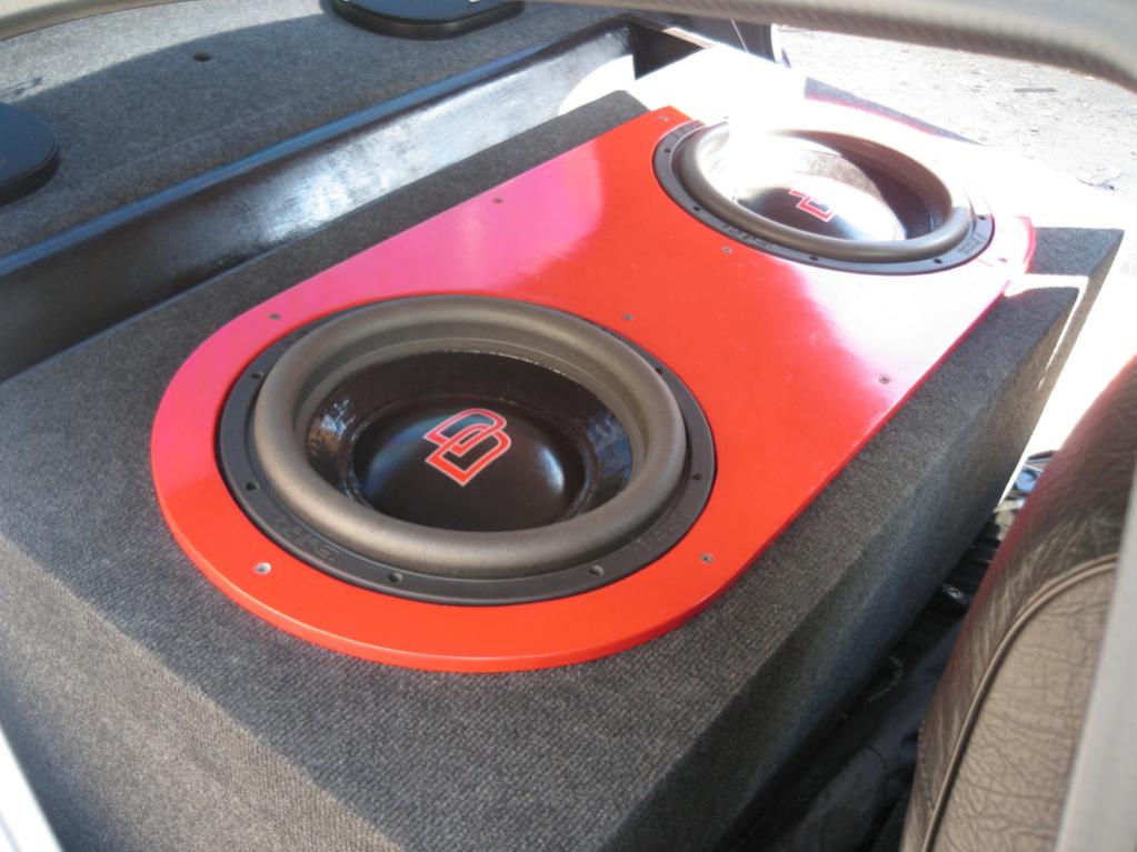

И вот он готов......
ID:	11554   Нажмите на изображение для увеличения

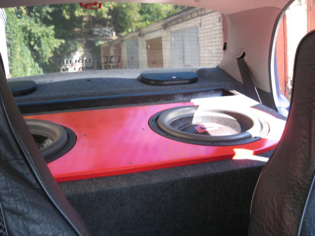

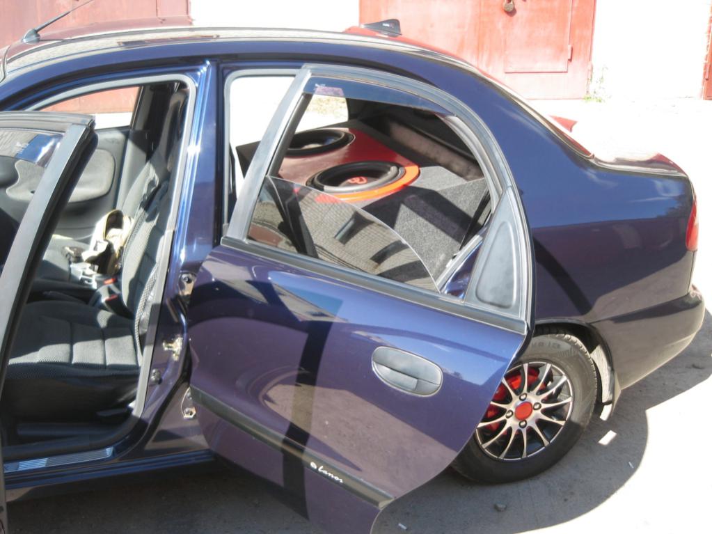

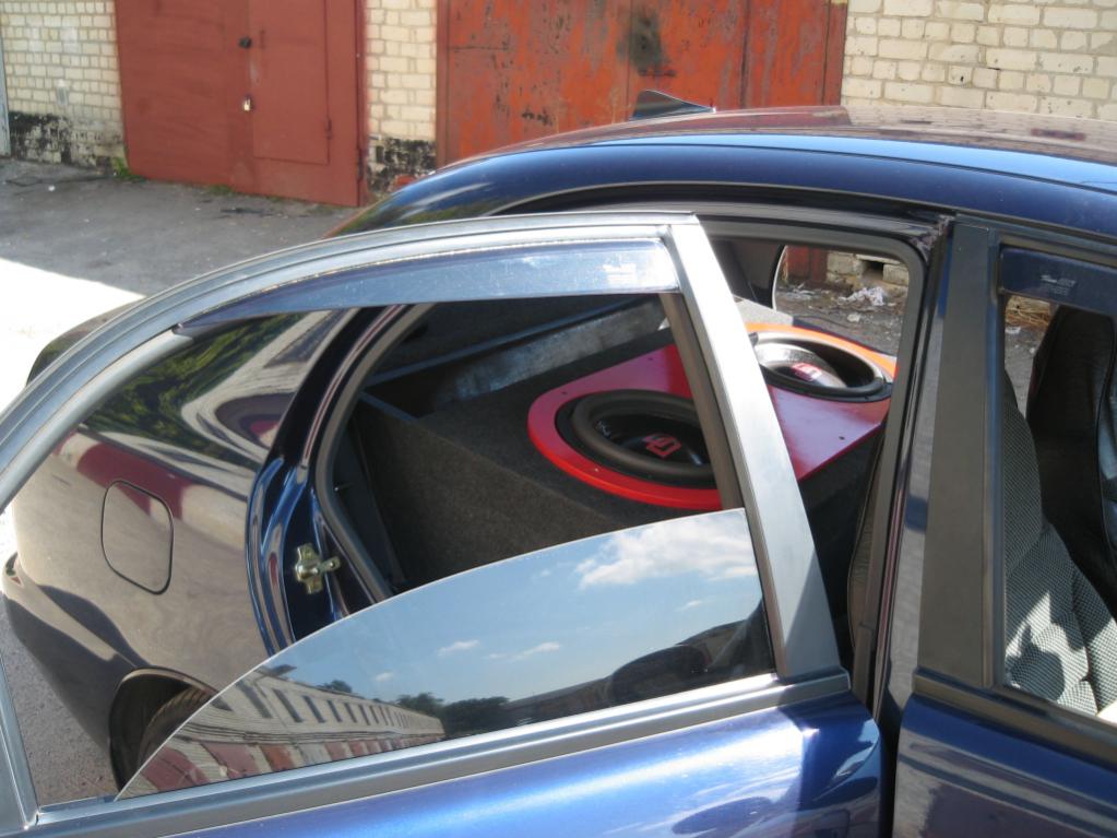

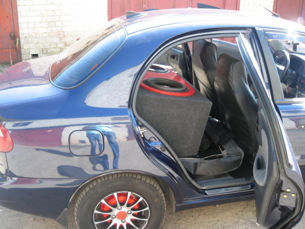

В машине..
ID:	11557   Нажмите на изображение для увеличения
ID:	11559   Нажмите на изображение для увеличения
ID:	11561   Нажмите на изображение для увеличения

А стінки порта скруглювались на гострих кутах?? я так і не поняв...
Ланос-КУПЕШКА, респоктую за дисис інстал
Все скруглено и отшлифовано - на фото видно...
По поводу купешки --- ну да , ты прав... "Красота требует жертв"
