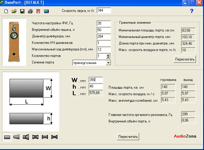

все параметры есть. Даже в журнале писалось, могу фотку скинуть. Строй ФИ и не морочь голову. Переднюю стенку в два слоя. Трубу до 150ти, можно и 160 попробовать.
