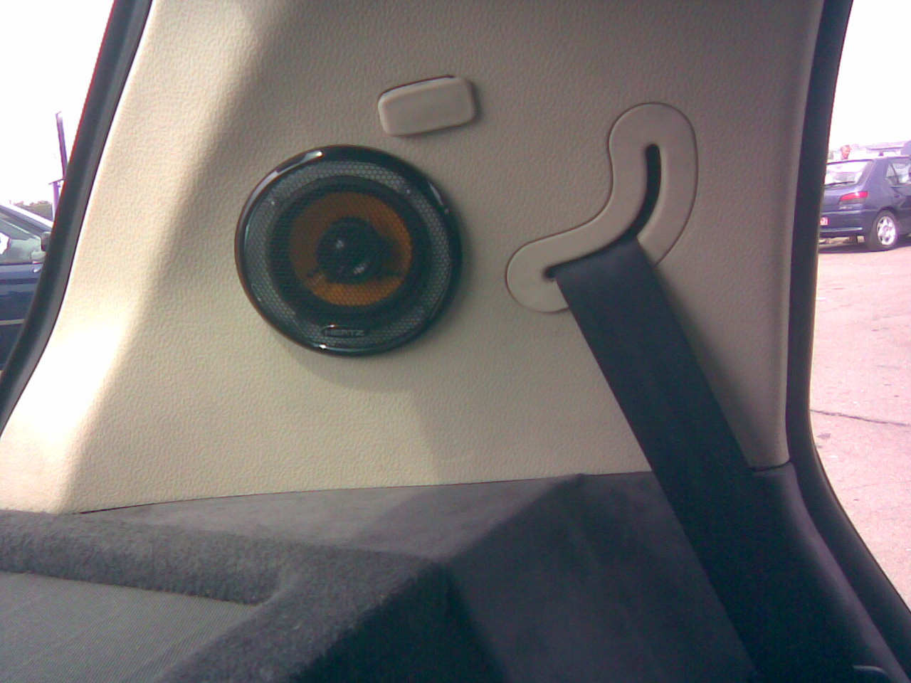

Способ нормальный, я так делал сетки 8 см под Герцы ЕСХ 87 из 16-ти сантиметровых, даже шильдики оригинальные оставил.
Вечером там подсветка из-под рамки.
Извините за качество, быстро фотки не нашёл
Пресс сделал из домкрата масляного и рамы из швеллеров.

Беда только с сетками - чертовски трудно найти хорошую "акустическую" сетку. Вот и эта сетка на Ваших фотках тоже не идеал.
Проблема для них общая, и лучше всего видна на этой фоте:
Смотрите, под углом похожим на то, как мы видим ближний мидбас сетка практически непрозрачна (оптически, для глаз).
А значит, акустически - тоже. И мы не будем слышать прямого излучения диффузора, особенно от дальней стороны его конуса, которая как раз работает на слушателя сидящего под таким углом: там сетка как раз полностью непрозрачна, "угол зрения" такой, да еще и изгиб сетки "помогает" . Вот ближняя сторона конуса диффузора прикрыта участком сетки, более-менее прозрачным с места слушателя. Но она уже "светит" от нас, в торпеду.
А значит, от мида до слушателя будет доходить практически только отраженный сигнал.
Если в трёхполоске это почти не важно, то для двухполоски это не есть гуд.
P.S. Блин, где бы найти акустические сетки? с большим просветлением (тонкими перемычками) и плоские, не-объёмные?! кто первый найдёт такое "рыбное место" - нужно памятник ставить!
