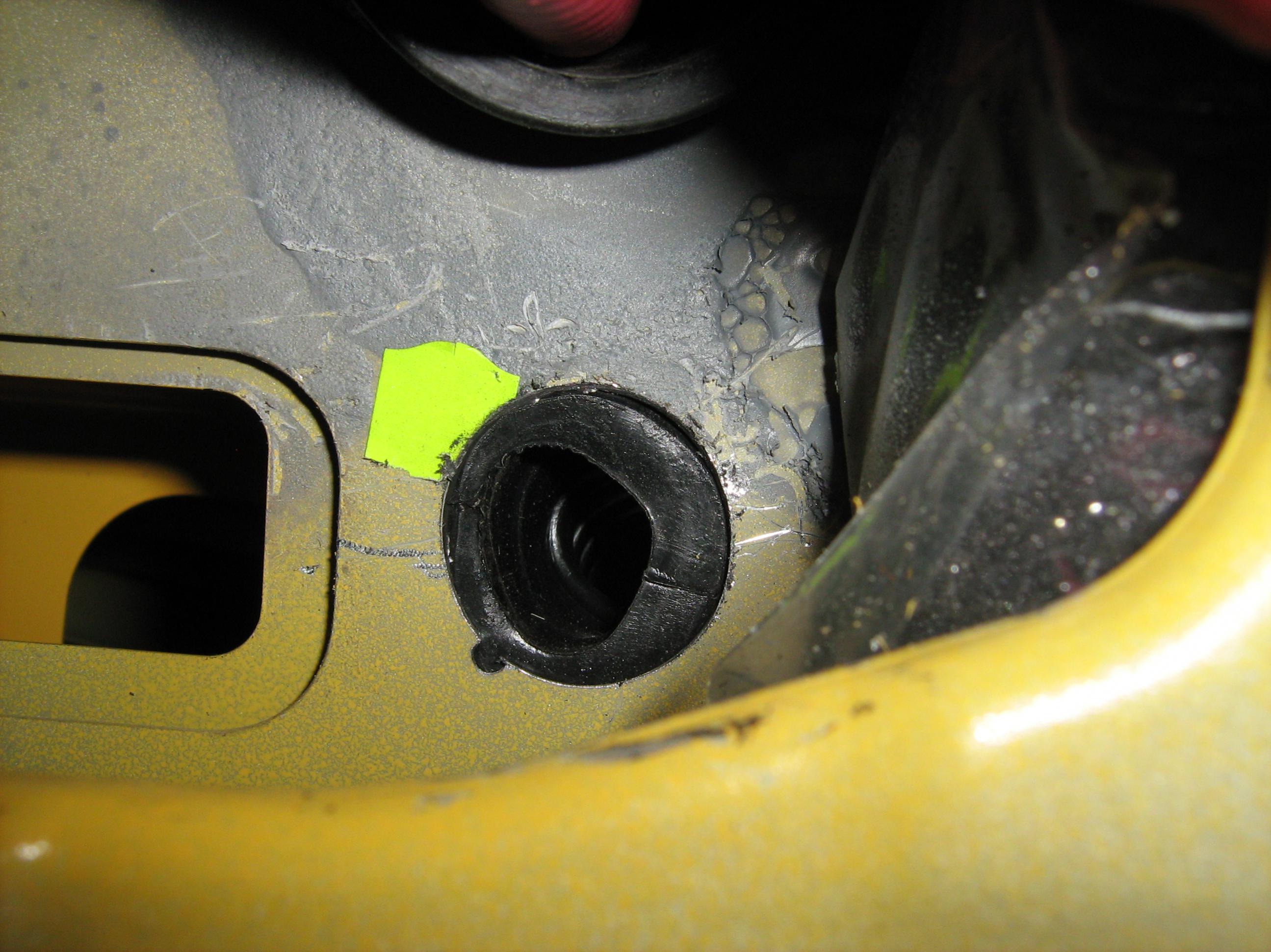

А как осуществлен проход акустических проводов в двери? Через штатные гофры?
Нет.
Толщина акустических проводов не позволяла воспользоваться штатным разъёмом.
Засверливались дополнительные отверстия, обрабатывались, резиновая втулка.....

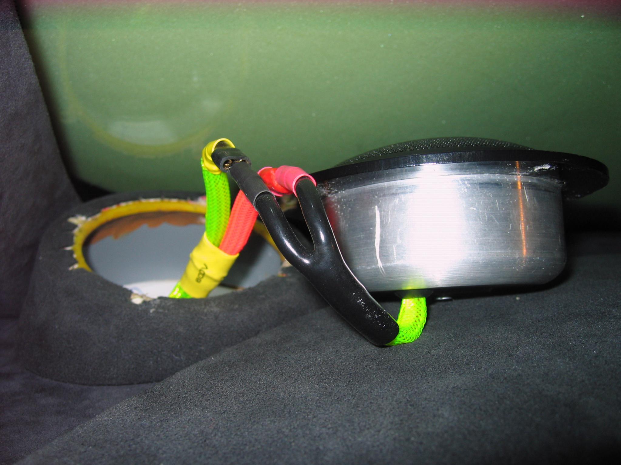

Акустическая проводка мидбасов.
