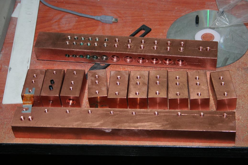

то была шутка! а вот не шутка
ID:	1016   Нажмите на изображение для увеличения

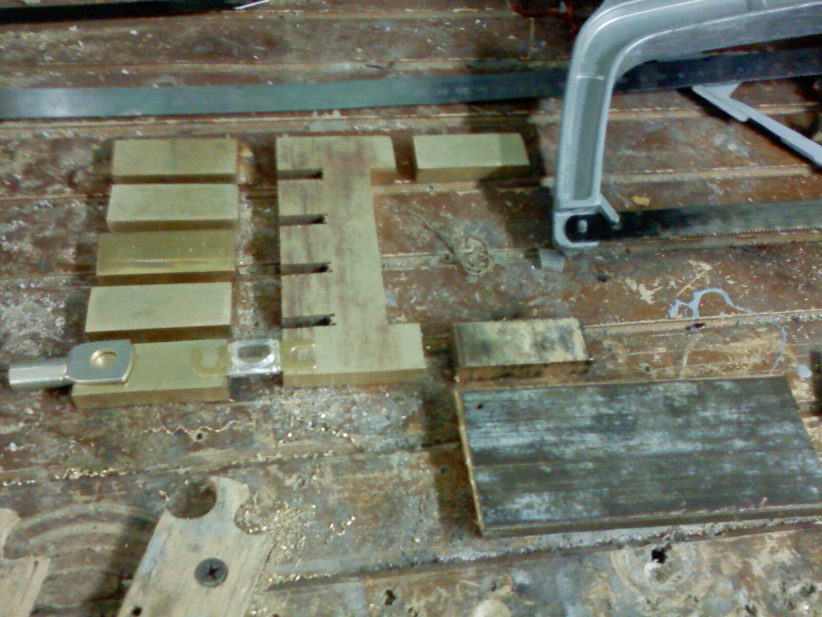

К вопросу о латуни
