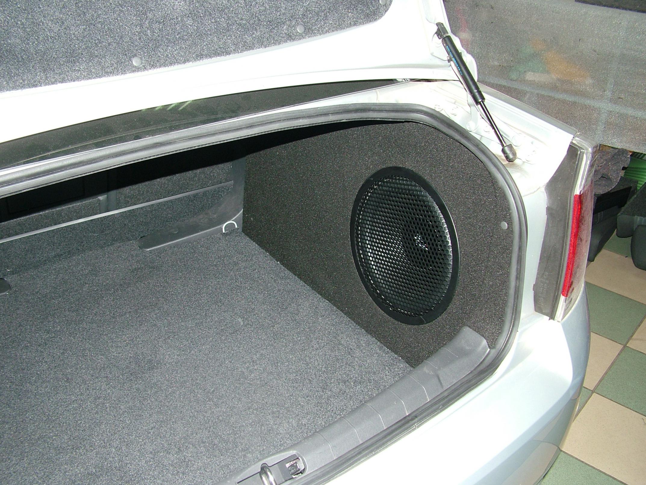

варианты! Еще смотри http://zvuk.org.ua/forum2/showthread.php?t=2522
Там я думаю, узнаешь свою среди прочих.
