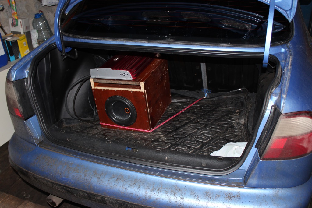

Затем пилю повседневный короб от Шахова Д. с настройкой около 29-30 Гц! Ниже 30 Гц небыло синуса, по-этому думаю что где-то около того... Играл почти с одинаковым значением от 140-145 дБ от 29 - 40 Гц примерно.
Скрытый текст

Запилил коробок к открытию, который не влез мне... на 200-й трубе.
Скрытый текст

Затем начал изготовление короба, который посоветовал всем известный DDMi (д. Миша) Короб получился такой, что порт на 200-й трубе смотрел в магнит динамика...
P.S. бабулин шкаф рулит
Вот так выглядело это все в авто...
Скрытый текст

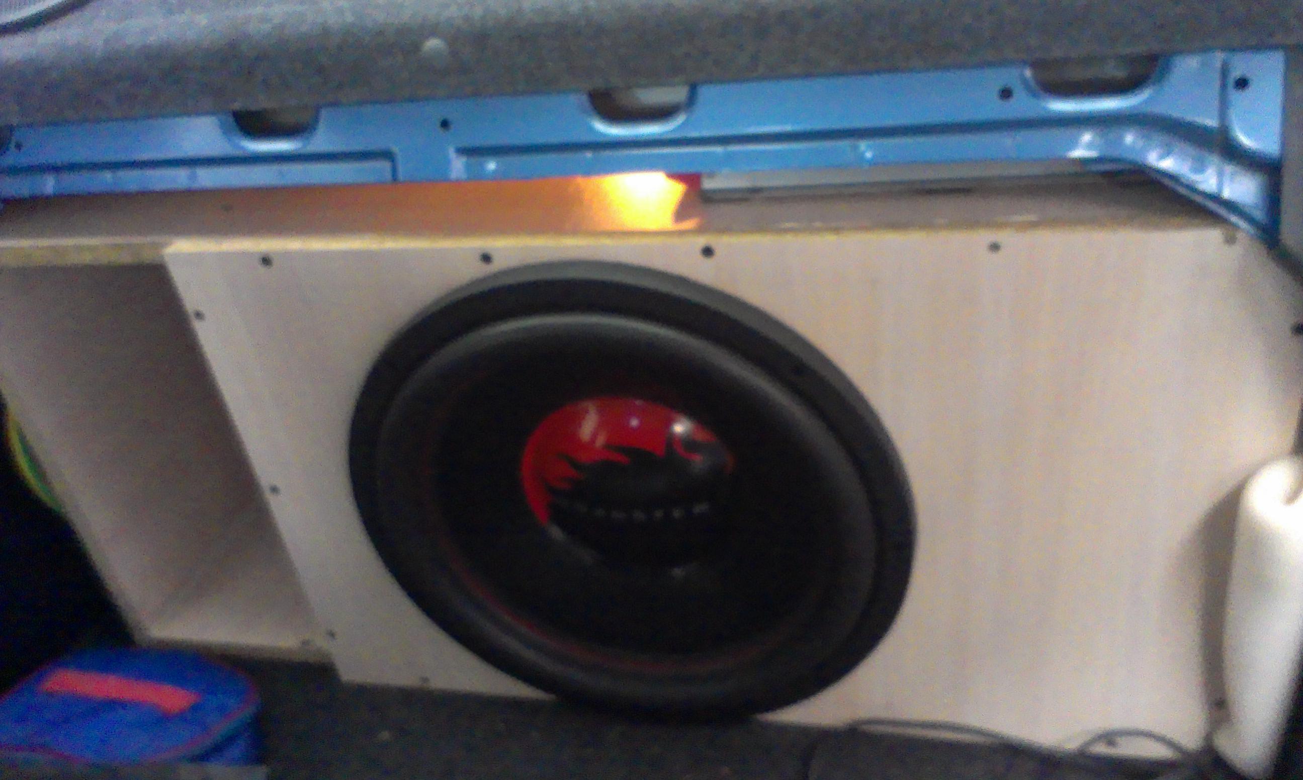

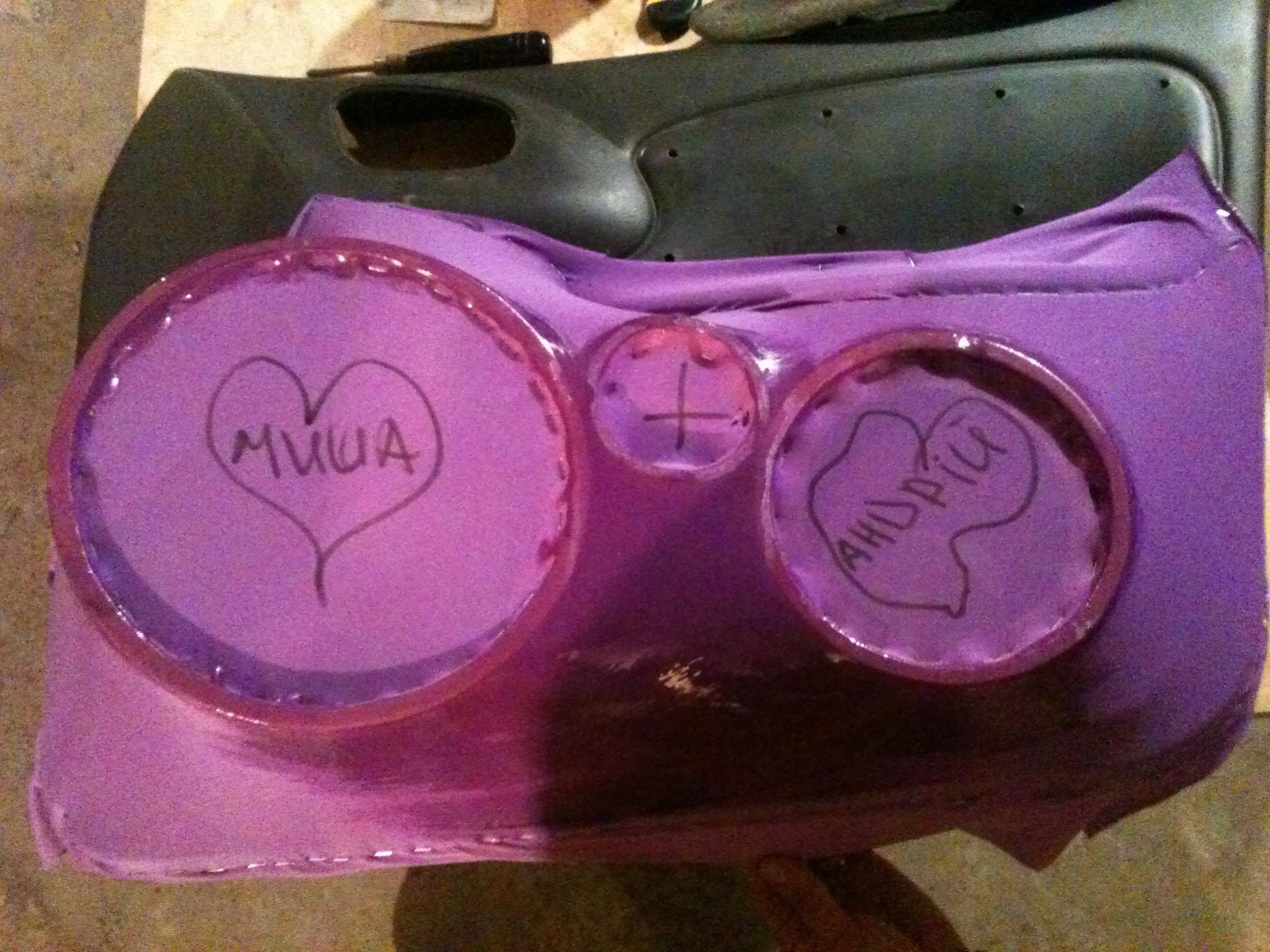

Ну и тут время пришло, начал делать фронт)))) Пробовал впихнуть Dragster DMX 10.1 и Dragster DMX 6.2 (2 штуки) + пища (на тот момент определился с пищей на неодиме)
Скрытый текст
Так как 3 динамика подряд не влазили, решил все-таки сделать 2 динамика... одна 10" и одна 6.5" ну и естественно пища...
Скрытый текст
После того, как приехал в магазин, покупать пищи, появились новые Dragster DTX-309!!! Я решил их послушать и был приятно удивлен, они играли громче, как мне показалось, лучше, чем DTN-205! Сделали новые проставки под них...
Скрытый текст
Добавлено через 11 минут
Поехал на соревнования в Сумы, взял два усилка Kicx 1.1000... и погнал Занял два вторых места...
Скрытый текст

Кул! а какое расстояние от входа в порт до стенки напротив в окончательном варианте короба?
13 см

13 см
вот на счет этой цифры... подвигаешь трубу - дай знать как меняется результат. ок?
