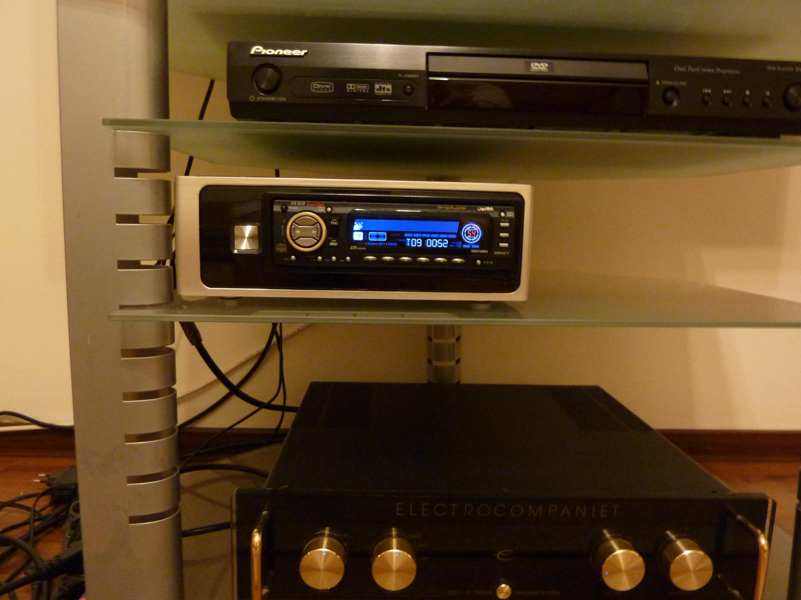

Прошло более 2-х месяцев эксплуатации Д10, и могу с уверенностью сказать,что звучание.... -очень детальное,справляется со сложными жанрами, а на джазе,блюзе, вокале ,акустической инструменталке вообще завараживает и я стал требовательней к источникам-потому как послушаешь хороший диск или хай-рез с плеера-то ставишь посредственное- разницу слышишь сразу.
Ну а "кларочка" уже была опробована в домашке-и достойно пока звучит там- я попробывал несколько СД плееров-Д10 оставил!
Еще раз выражаю Игорю свою благодарность за работу по доработке магнитолки!

Старый 17.02.2014, 22:45   #7
Лейся песня
Аватар для Лейся песня
Регистрация: 23.02.2011
Адрес: Севастополь
Сообщений: 77
Репутация: 31
По умолчанию Re: Clarion HX-D10, твик.
Сообщение от Mits Посмотреть сообщение
я стал требовательней к источникам" Теперь можно и мультибит послушать.,Для начала drx 9255 , и далее..
