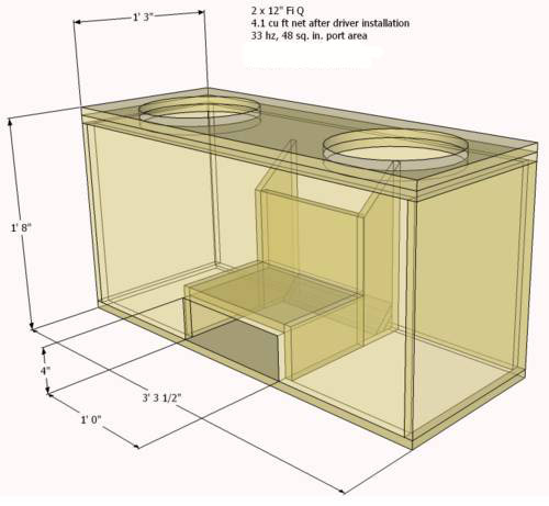

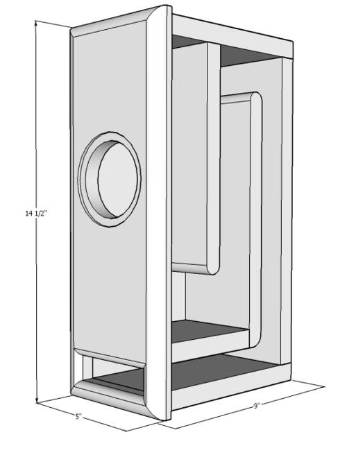

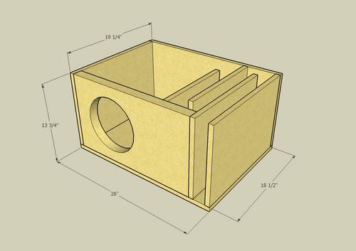

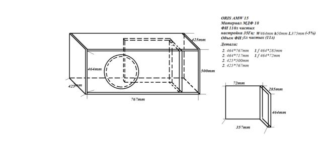

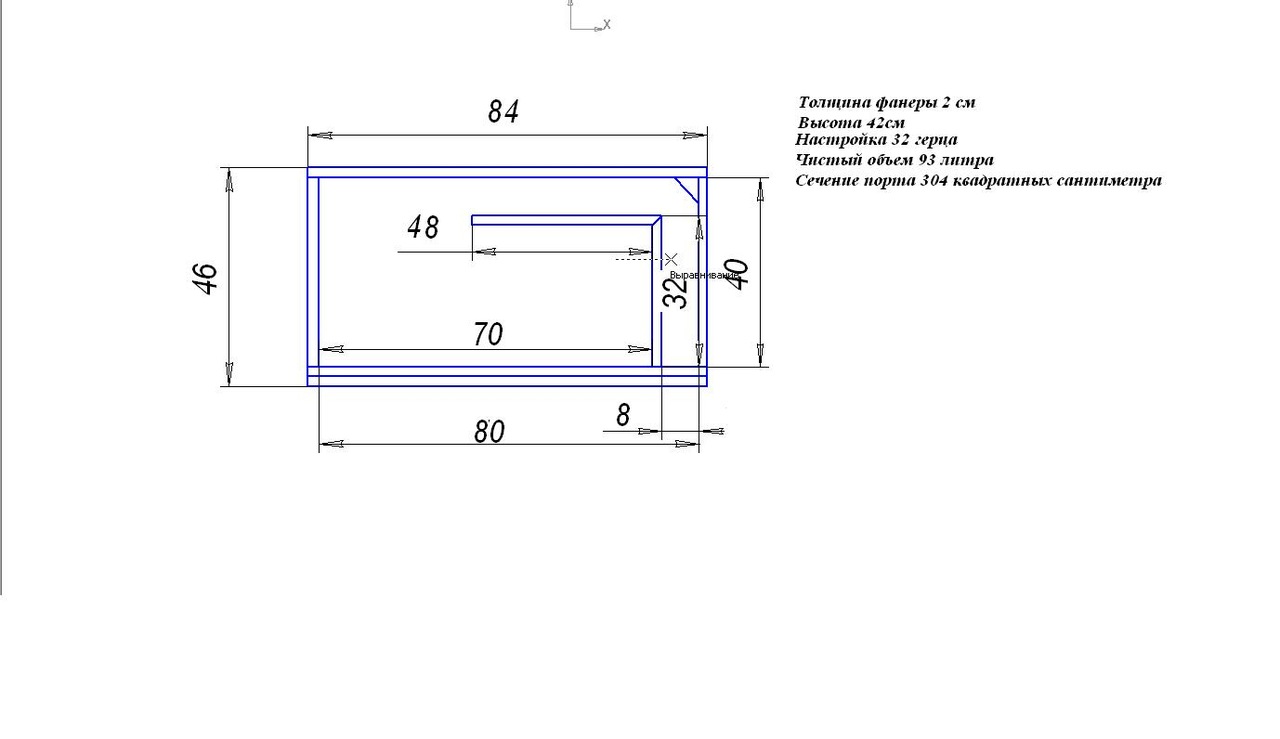

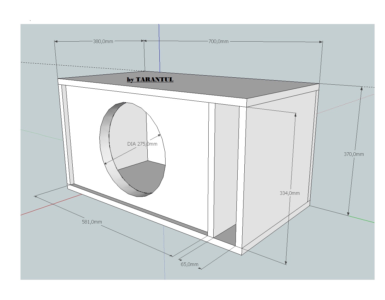

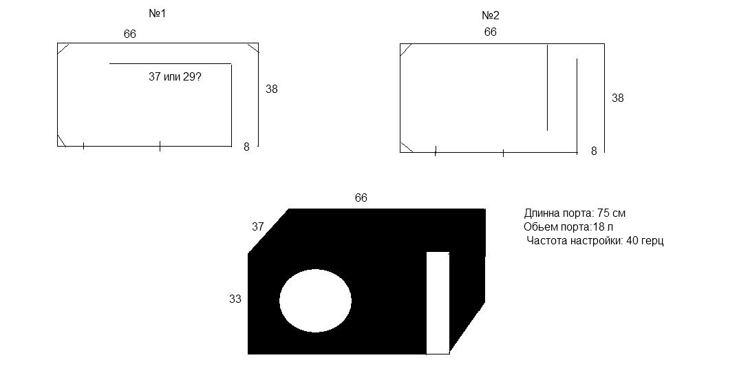

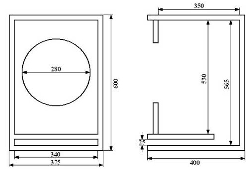

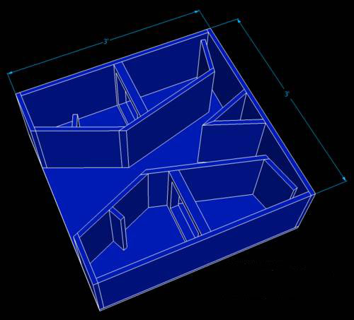

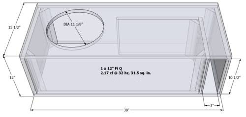

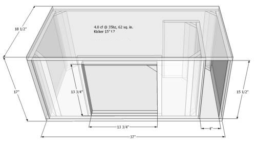

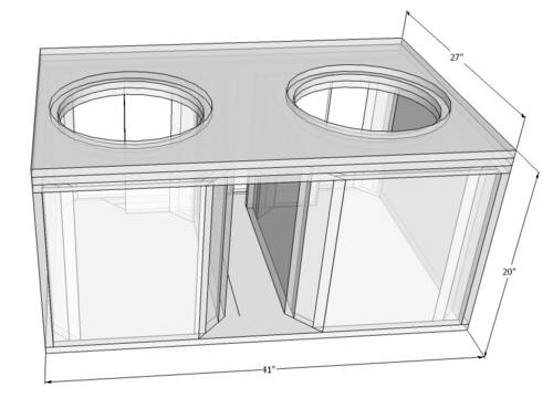

Предлагаю развить тему с (макетами, чертежами, размерами,рисунками и т.д.) Для тех кому лень, неумеет,нет времени и т.д. считать яшики самостояельно.
буду первым:

По умолчанию Re: Макеты яшиков

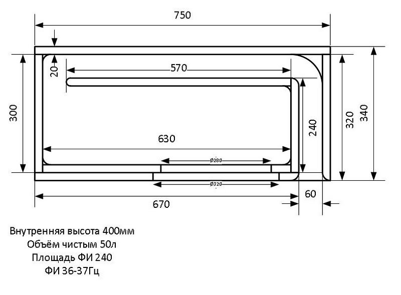

Чего-то там не то См.пост 1 рис 1.(там где 45литров с настройкой якобы 38 гц)
длина порта 420+230 это 650 или 65см(не доглядел - с учетом толщины стенок еще +4см-итого 69см).А порт указан 75см длина.
При 65см длине объем ящика (и это без без учета динамика,но с вычетом объема фазика и его внутренней стенки) выходит в районе 49л, а при 75см в районе 46л(соответственно при 69см где-то посередине).И где тут правда?
Может лучше таки не лениться, а считать самому.Действия то простые.
Последний раз редактировалось ФАНТОР; 21.10.2011 в 18:39. Причина: Добавлено сообщение
Сообщение от ФАНТОР Посмотреть сообщение
и в правду ошибочка. там вместо 65 написали просто 75
sinyagaev вне форума   Ответить с цитированием Вверх

Все одно не то, к 230 надо еще добавить по 20 с обоих сторон-толщина стенок.Ведь 230 изнутри указано.Так что правильно 69см.Ну на закругление еще можно пару накинуть.
ггг там всё правильно!!!
смотри всего 69см ето если не учитывать тот квадрат где закругление. (розчёты его не учитывают) а если учесть то +ещё 6см 69+6=75

Все правильно.Только удобнее для понимания 2 раза по 3 см
Так нагляднее.И все понятно.С объемчиком там все одно не чисто и при 75.

если быть точным то там 45.632литра.
Сообщение от sinyagaev Посмотреть сообщение
Молодец, умник!
А краевой эффект расположения порта возле стенки учитывал?
К вычисленной длине порта прибавь 4 - 5 см. с внутренней стороны и 2-3см с внешней. В сумме добавь 7 см.
Читайте, учитесь, всё у вас получится!

Молодец, умник!
не до конца понял. По вашим розщётам сколько получилось в сумме?

НУ это про 15% виртуальное удлиннение порта, если он у стенки к длине прибавть около 15% длины.
Нет, если порт в воздухе (внутри ящика вдали от стенок), то 30% от диаметра, если заподлицо с панелью, то 45-50%, а если у стенки, то 60% от диаметра или ширины (для прямоугольного).
Читайте литературу. Ссылку быстро не нашёл.
