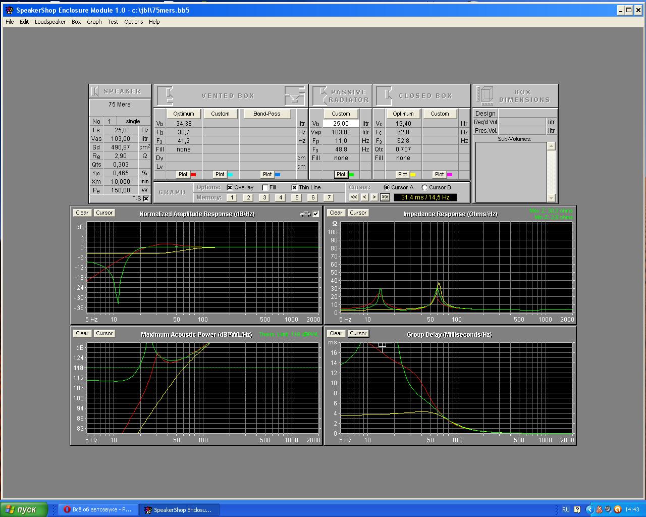

Хочу добавить очень важные замечания к анализу графиков СпикерШопа.
Если проанализировать графики реального динамика, представленные на картинке ниже, то можно увидеть , что на нём представленны 4-е графика - нормализоавнное звуковое давление, импенданс,максимальная акустическая мощность, груповая задержка , для 3-х акустических оформлений ЗЯ( жёлтая кривая), Фазоинвертор (красная кривая), пасивный радиатор (зелёная кривая).
Проанализируем каждый график:
1.АЧХ нормализованное ( верхний левый график) :
Видим, что от 20 до 50 Гц графики для ЗЯ, ФИ, ПИ ( пассивный излучатель, радиатор) довольно плоские. Ура! Делаем рекомендованные ящички, подрезаем их сверху фильтром на 50 ГЦ. И получаем во всех оформлениях плоскую АЧХ для саба. Только ... Для ЗЯ требуется удвоение мощности на усилителе, чтобы скомпенсировать 6 Дб провала по давлению, а ПИ не даёт глубокого инфрабаса ниже 18 Гц , т.к. провал на АЧХ из -за противофазного движения рабочего и пассивного излучателей на этой частоте. А ещё у ФИ есть небольшой горбик на 50-60 Гц на 3 Дб по отношению к 20 Гц. Этот небольшой выброс может добавить панча при прослушивании рока - вроде и неплохо.
2.Временные задержки ( нижний правый график):
Благодаря Алдошиной все прекрасно знают ,что чем меньше временная задержка, тем лучше передача импульсов и более простая стыковка с динамиками выше лежащего диапазона. Смотрим. Самая маленькая задержка у ЗЯ и не превышает 4,5 мск в районе 50 Гц. У фазика кривая похуже - 7 мск для 50 Гц , 12 мск для 30 Гц и далее увеличивается до бесконечности при уменьшении частоты. Для ПИ - 5 Гц на 50 Гц , 10 мск на 30 Гц . Далее резкий подьём с максимумом 31мск на 14 Гц, ниже по частоте временные уменьшаются.
Всё ясно!
Самое лучшее оформление для звука ЗЯ - задержка самая маленькая задержка-импульсные характеристика самая лучшая, АЧХ плоская плоть до 0 Гц. Небольшой подьём АЧХ после 50 Гц в салоне авто. Но это не страшно! Подрежим крутым фильтром выше 50 Гц, а миды для стыковки порежим пониже. Правда, чуйка данного акустического оформления маленькая - это не страшно. Не проблема увеличить мощность усилка в два раза , чтобы громкость получилась как у ФИ или ПИ. Но ФИ и ПИ , судя по последнему графику, всего лишь гуделки в огромных ящиках.
Ура! Вот оно идеальное акустическое оформление в миниатюрном обьёме!
Хватит дрочИтся с компьютерными графиками, пора хвататься за ножовку и делать идеальный сабвуфер! Хватит сантиментов! Настоящие мужчины не теоретизируют - они делают! Пилят, режут, строгают и день и ночь,на кухне, в гараже или навороченной мастерской, а потом выезжают на соревнования и рвут всех на куски! Потому что у них есть секретное оружие - 1. Статьи ( или книжка) Алдошиной,2. Неоднократные рекомендации авторитетов ( у них тоже есть книжка Алдошиной или Никитина, или о ней слышали, или один авторитет поверил другому со слов Алдошиной) 3. Программа JBL SpeakerShop которая , судя по рассмотренным выше графикам, говорит о том же , что и Алдошина или Авторитеты( у которых есть книжка Алдошиной-Никитина. А если внимательно почитать Алдошину, то она и сама не скрывает что делает выводы на основании расчётов похожих программ.)
Всё- иду пилить, строгать ... Но правда уже позно. Подрочу ещё- проанализирую перед сном ещё один график - импенданс.
Итак-
3. Импенданс в акустическом оформлении ( верхний правый график):
Обращаем внимание на амплитуду пиков. Если верить Карельскому ( мне не понятно, почему он не стал авторитетом для широких масс автозвуковиков?), то чем больше амплитуда пиков на данном графике, тем лучше акустика передает фронт импульсного музыкального сигнала, а субьективно это воспринимается как более чёткий удар большого или рабочего барабана, щипок струны , удар молоточка по струне фортепиано( пианино) и соответственно более естественнапя тональная передача музыки, передача динамического диапазона,ощущение музыки не только ушами , но и "тушкой"( термин Карельского). Смотрим. . Вау! Снова ЗЯ рулит. Лупасит аж по почкам ( вижу по графику). Как не странно ПИ передаёт фронт импульса лучше ( судя по графику) чем ФИ, но хуже чем ЗЯ.
!!!!! А Алдошина писала!!!!!! "ЗЯ передаёт фронт лучше любых других акустических оформлений!". " Да, да, да!!!!" Поддакивали ей авторитеты ( у которых есть секретное оружие, или у которых нет, они они верят тем авторитетам ,у которых оно есть)." ФИ обладает чуть худшей атакой , при условии, что вы всё хорошо расчитали и изготовили в соответствии с расчётами" - заявляет Алдошина! " Да, да,да !!!!" - поддакивают те-же авторитеты. " ПИ - полное г..., которое даже не стоит рассматривать как музыкальное акустическое оформление ! " - Примерно так писала Алдошина в одной из своих статей. Да! Так и писала вместе с Никитиным- "Бандпасс имеет право на жизнь при условии геморойной но правильной настройки, а ПИ - .... по звуку! Мы даже рассматривать это оформление не хотим, итак всё понятно." " Да!да!да!" - вторят Авторитеты. Ну как не верить. Алдошина с Никитиным сказали. И Петя из г.Простаково( авторитет) говорил то-же. И столичные журналы писали то-же ( наверное со слов Алдошиной и Пети из г.Простаково).
Но чёт я смотрю на график и вижу что ПИ лупцует лучше ФИ.??? Может Карельский не прав? Или ДжаБиэЛь СпикерШоп лажанул? Но мне уже пох. Я завтра строю лучший в мире саб на основе" секркетного оружия". И других вариантов нет.
Пока Мужики! Завтра сострогаю ящик и послушаю! Предвкушаю массу удовольствий. И от прослушивания Дюка Элингтона, Ли Ритенёра, Браяна Зетцера, Мусоргского ! Ой Забыл. Обязательно послушаю Металлику, Корн, Дрим Театр и прочее... Клубняк послушаю, репперов....Послушаю и завтра-же отпишусь. Я очень быстро делаю ящики. До завтра . Продолжение следует....
