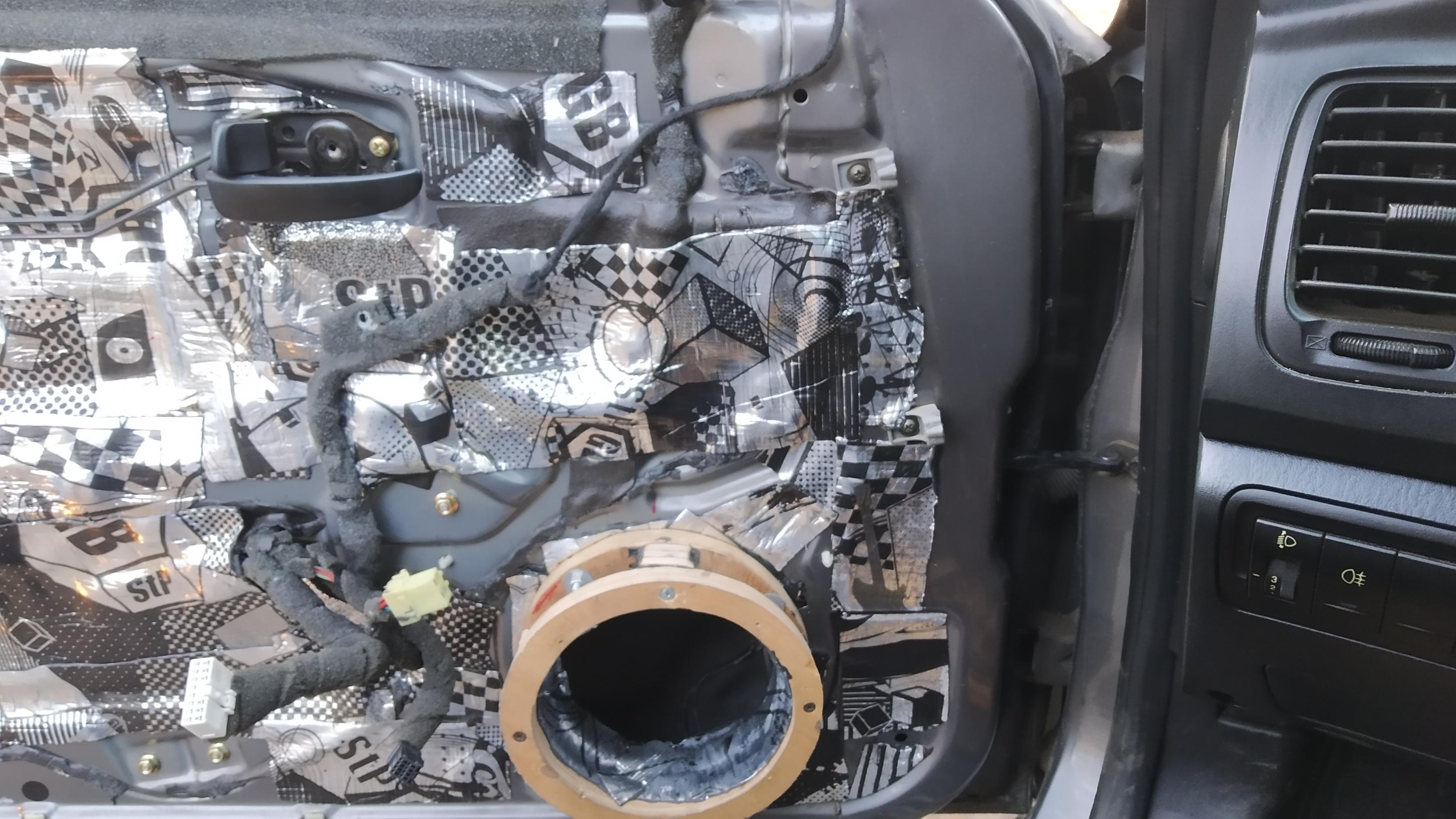

Откопаю ка я тему. "...Война... война никогда не меняется..." ©, а еще не меняется зарактер звука фронта в моем почти совершеннолетнем автомобиле...
Дело было так:
ГУ: Pioneer Deh-P88RS2-> DLS T20 (прописанные) (Hertz HT25 with love from China для экспериментов)
Icon APR-4075-> Hertz EV165L (не путать с HV, часто вижу люди описываются , короче оранжевый такой- дюжэ файный на вид)-> Audio Art BRW12 (заводской ЗЯ 27-30литров)
Авто:
Sonata EF (pitsol, Олег Самонов), крайне популярна в наших широтах, а где реально популярна темы с инталом начинаются так:"купил колонки взамен штатных Ural AK...." или так: " куда установить 8" широкополосник, когда в двери их уже 10"
Усредненных вариантов не много (преувеличиваю)
Подготовка двери:
ID:	74654   Нажмите на изображение для увеличения

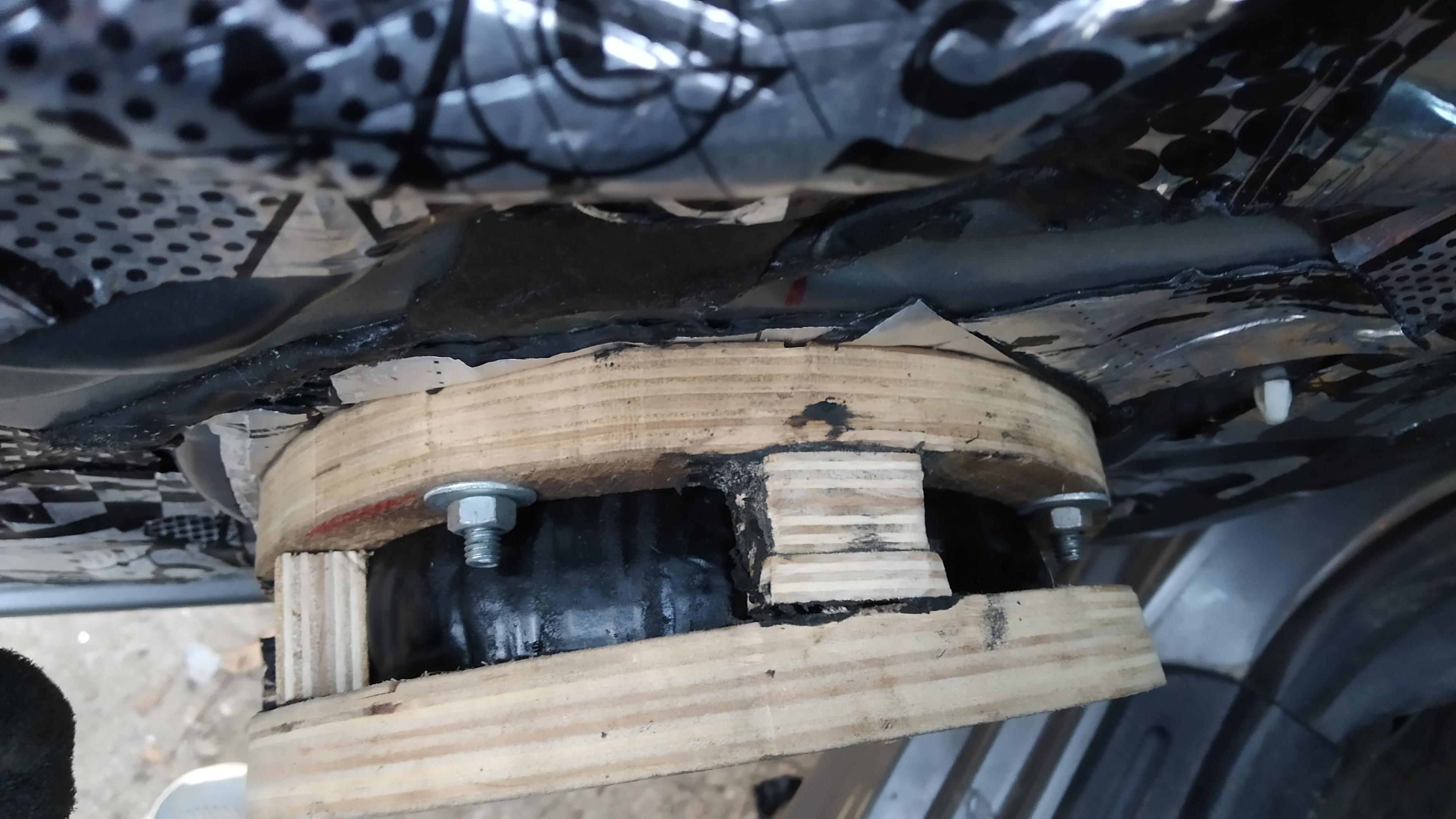

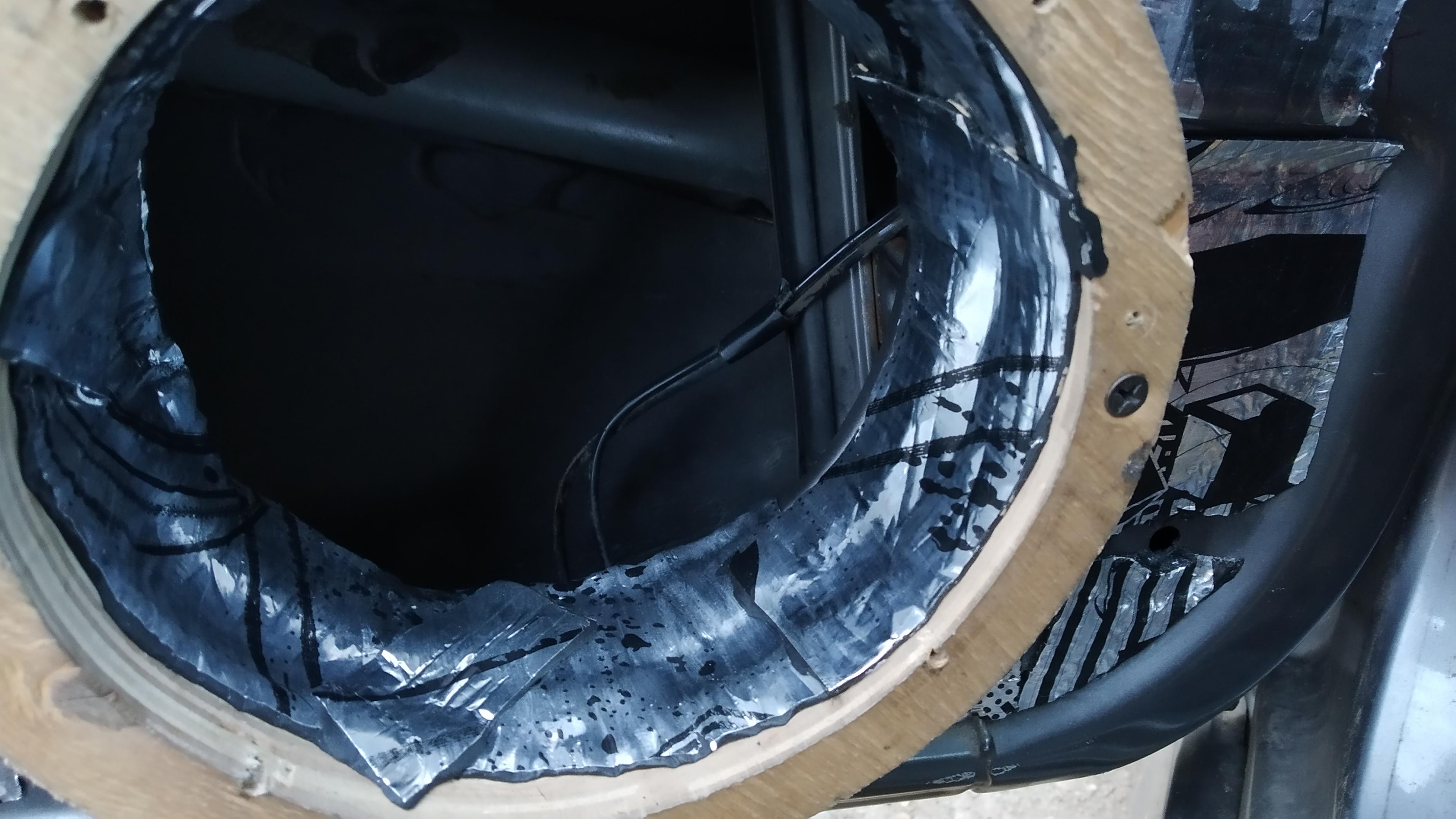

Решил вынести динамик за карту с помощью подиума, образованного двумя кольцами под углом, кольца 18мм, мамая широкая часть подиума 6см, самая узкая- 4,5см.
щель между кольцами ищнутри подиума закатал в STP 2мм. Получился туннель, со стабильным тыловым отверстием (не сужается, да и не расширяется)
Считаю себя ветераном автозвука, т.к. при вырезании пластика в карте канцелярским ножом практически вскрылся, больно, зашивали. короче ранение на фронте

Вижу на фото внутри двери что то похожее на сплен...если так, то про бас забудьте.

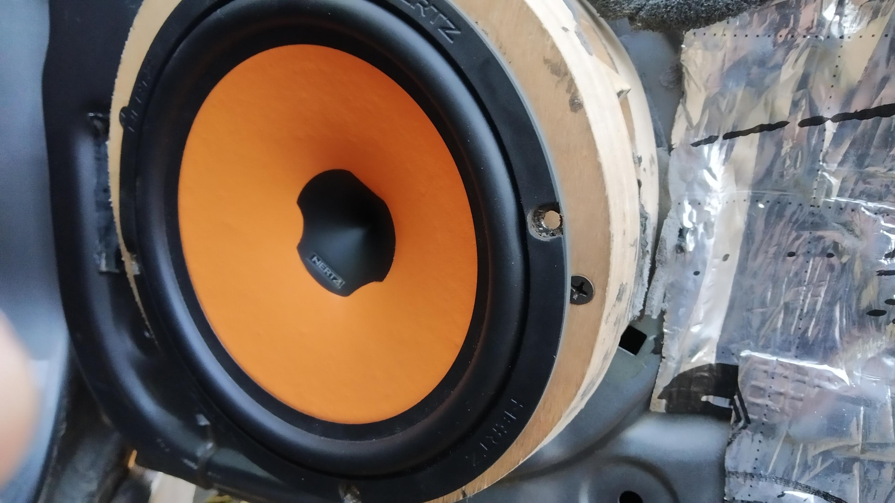

После установки в ровень с картой начал слушать блюз, он реально играет не плохо, сочно, однако же если включить металику (особенно ее), P.Kaas (у ней там есть трэк, который потенциально может "взять в душу", то все рассыпается, получается каша, причем конкретная.
Последней каплей стало то, что супруга, наслушавшись моих восторгов по поводу я у мамы инсталлятор включила Sia что то там, и я отвечаю, чуть пищалки от шведов им обратно не отправил по воздуху, минуя услуги разных ТК. Я соушаю Т20 с 2011 года и у меня, есть риск остаться без целого внутреннего уха.
Я заказал eos4100.1 и поддельные HT25 за 10$ и скажу так: пищалка играет кратно больше чем стоит, поле для сравнения, как вы понимаете, не широкое в моем конкретном случае. играют они, кстати, приятно.
eos, проблему не только не решил, а еще и начал мучать паранойей на предмет мистификации всей отрасли автозвука. имхо, чисто дилетантским мерилом ожидал другой картины, подавая на динамик после 75Вт 110.
Разуверился, не хочу сабвуфер- хочу услышать сочный, приятный мидбас, хотя бы как в ширпотребных соло7 из домашки

да, есть там такой, сцуко, опять карту снимать(

в подиуме щели я закатал только сегодня и клянусь что звук не поменялся аж совсем, а выглядел он так как на фото, только без внутреннего слоя вибры. Ну это ж физика, не может же объем между филенкой и картой быть таким же как и внутри объема двери

Со спленом на внешней части двери щавтра займусь. Вопрос, сплен полностью отрывать или хотя бы за динамиком, ибо не уверен как он вообще отрывается, да и пролезу ли я рукой и как далеко. Натыкался на похожую проблему тут на форуме, ТС KymKolya, по моему, ну у него HEX так и не заиграл, а итоны заиграли после демонтажа сплена
вопрос 2. Динамики. Уже думаю, может попробовать динамик с офигенно большой посадочной глубиной, типа uc1624, monacor SP-6/108, или вон, тип на олухе один дин r6a продает (для эксперимента) или у клубней из Харькова подрезать времени пол часа и хотя бы один динамик прикрутить послушать, за пиво, разумеется. но в харькове, как я вижу, активности не много(

сорвал сплен с двери (сколько смог дотянутся, но за динамиком металл+ жесткая вибра). ситуация не ищменилась. нашел ролик на ютубе с ударной установкой, линамик отыгрывает хорошо, даже очень, заставлял его дергаться от 23Гц первым, но вот когда включаю AC/DC: Back in Black, Highway to hell, touch to much- мидбас орет, и подставляет T20. если миды порезать 1,25..и до 2 с верху -то звук как в шапке-ушанке. если распусить до 2,5, такде вторым- начинает гадить на середине (гитара, вокал, тарелки даже- все мешается в кашу)
Вывод пока такой: мидбас осень низкоиграбщий и очень грязный на середине и верхней середине. Настройка отложена до приезда мидов B6A, гляну как споют они. к сожалению, лучше мида для сравнения у меня пока что нет.
