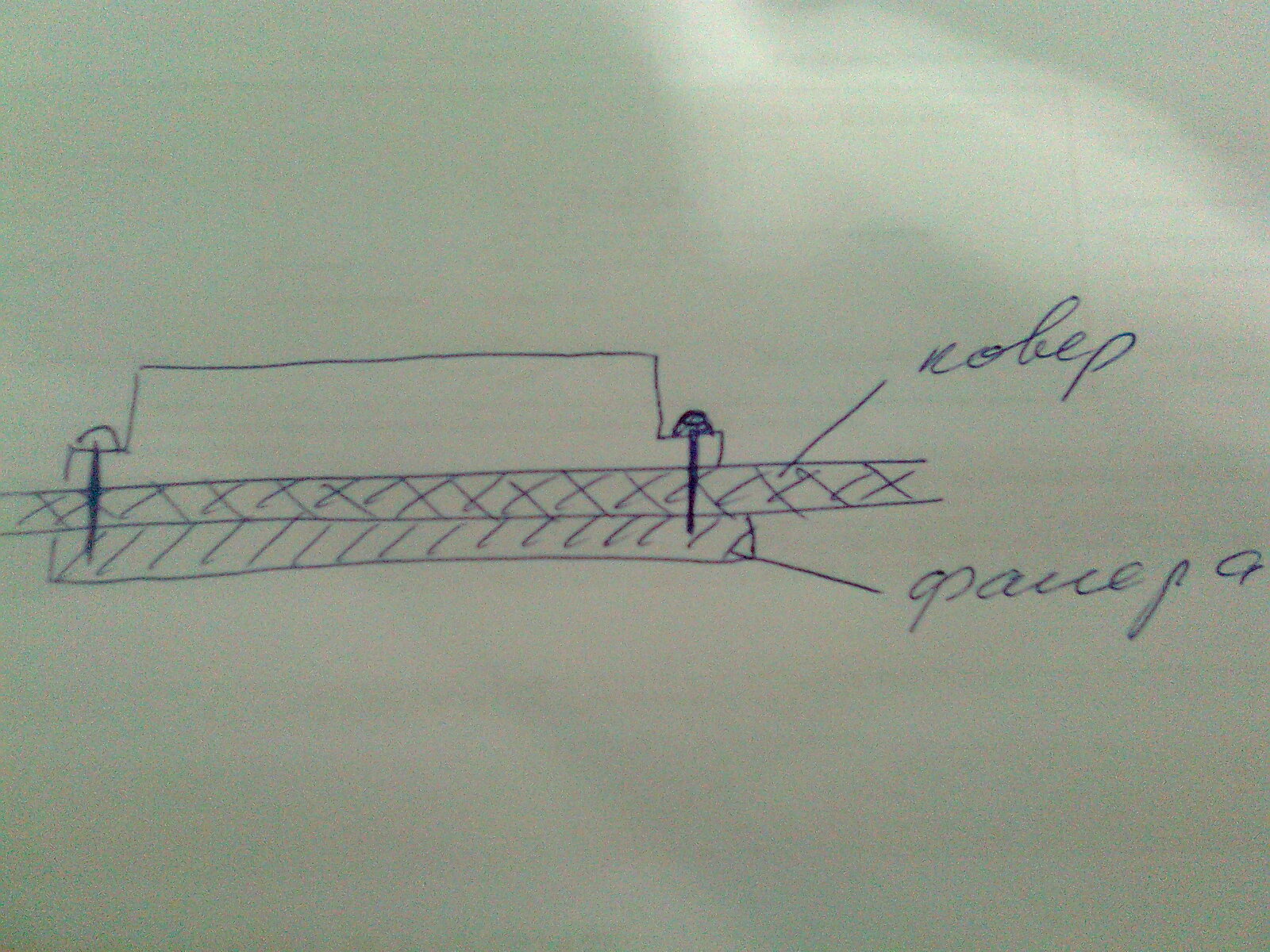

Под ковер фанеру, сверху на ковер усилитель.

Очень интересно! Спасибо.
Правда засунуть фанеру будет проблематично, плюс под карпетом еще штатная толстая тепло- шумоизоляция.
И не будет ли фанера бить по металлическому полу? Или ее надо тоже обшивать?

Сообщение от Meridian Посмотреть сообщение
Не будет. У меня, как нарисовал по схеме alfa25, так же закреплён усилитель. Только вместо фанеры, использовал 3-х мм лист алюминиевый. Тоже исходил от ограниченной высоты.

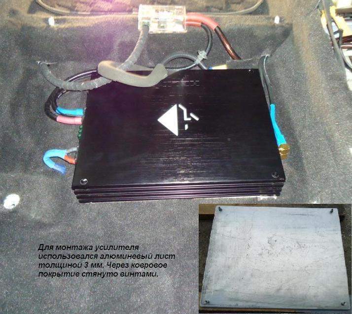

себе ещё не ставил, но идея с алюминиевым листом понравилась, с позволения добавлю:
- на лист заклёпочником поставить гайки-заклёпки под крепежные отверстия усилка , которые будут торчать через ковролин вверх (будет небольшая щель между усилком и ковролином, для вентиляции), а сам лист к полу на двусторонний скотч (при демонтаже или абгрейде ниткой можно срезать).
