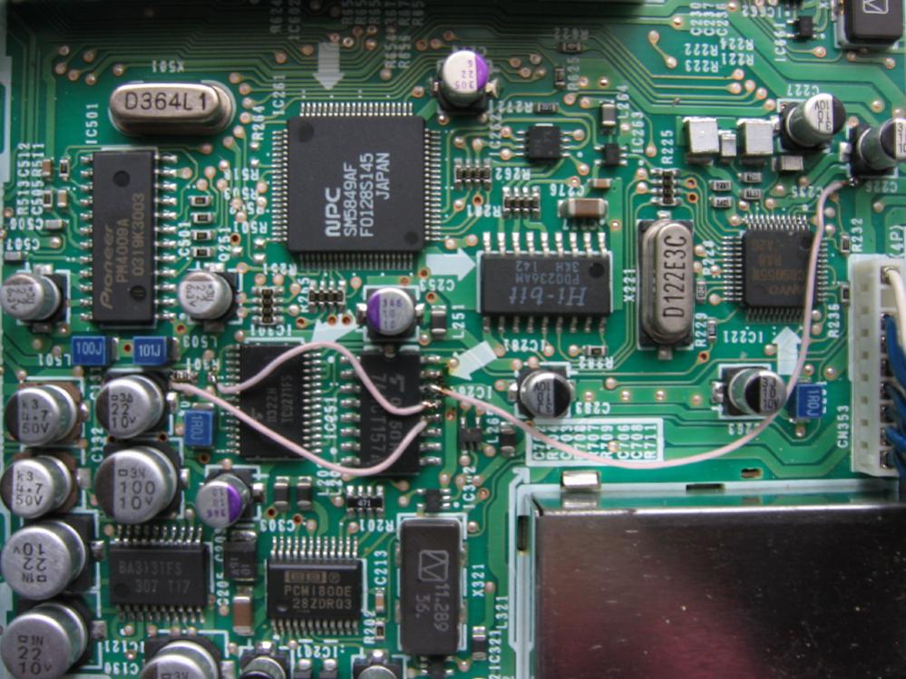

Много раз уже писали, что П9 как источник для процессора намного хуже ОДРа. Вот и решил я разобраться почему. Сразу скажу - МастерКлок здесь ни причем.
Когда я изучил схему П9, и посмотрел как формируется сигнал для передачи на внешний проц., цензурных слов в моём словарном запасе - не осталось. Сигнал с СД-привода, в уже готовом для передачи на проц. S/PDIF формате, преобразуется в I2S. Затем этот сигнал проходит через улучшайзер, преобразователь частоты дискретизации и разрядности с 16 на 24 бита. Затем этот сигнал опять преобразуют в S/PDIF (уже от другого мастерклока) и только потом подают на оптический выход. Разумеется ни о каком качестве звука, после такого издевательства над сигналом, говорить не приходится. Короче нужно лечить.
Самый простой вариант лечения - это подать сигнал с СД-привода прямо на опто-передатчик. Но тогда мы останемся без радио. Спасибо Пионеру, на плате есть цифровой коммутатор (TC74HCT157AF), в котором есть один свободный блок коммутации, да ещё и управление этого коммутатора делает переключение между радио и СД. Входы коммутатора заведены на землю, поэтому ножки микросхемы 13 и 14 нужно отпаять от платы и отогнуть. К 14 ноге подпаиваем выход цифры из СД-привода. К 13 ноге выход с преобразователя в S/PDIF (TC9271FS), соответственно убираем резистор (R301) с этого выхода, чтобы оторвать его от выхода на оптику. К 12 ноге подпаиваем резистор (R301) и этот резистор подпаиваем к одному из его (резистора) бывших контактов, который идет на опто-передатчик.
И ВСЁ! Мы получили качественный выход на процессор и при этом сохранили возможность слушать радио. Правда в такой схеме не работает оптический вход П9, это тоже решаемо одной дополнительной микросхемой логики "И"/"ИЛИ" (какой именно зависит от состояния неактивного сигнала: если неактивный сигнал "0", тогда "ИЛИ", а если "1", тогда "И").

Вот фото. За "красоту" не обессудьте - "ровно и аккуратно - это не ко мне".

Вобщем - дело было вечером(с)
Красными линиями показан исходный путь сигнала (по Пионеровски)
Зелеными линиями "исправленный" сигнал. Синяя линия показывает как подключается радио.

Привет !
А есть шанс при этом сохранить работу с внешними устройствами по IP-Bus ? Уже лежит на столе P9R , но у меня еще UB100 и Ченжер. Или придется без них ?
Если включение UB100 и Ченжер по аналоговому входу P9, то должно работать. Сигнал идет тем же путем, что и радио.
